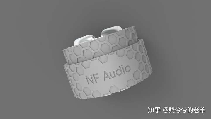

当然,关于NA1的研发过程并不是顺风顺水,我们在动圈单元上也碰到瓶颈。当时我们设计了一个蜂巢状的外壳,计划将单元外壳内部做硬外部做软。但是受限于工艺水平限制,再加上单元制造的模具工艺与普通注塑工艺存在差异。经过3个月的苦苦挣扎还是没有搞定这个问题,只好作罢。这也是这个单元开发过程中我们最大的遗憾。设计图给大家看看吧,也纪念一下我们为之付出的努力。
这个单元在今年6月份定型,测试结果非常出色,自由场下高频延展能达到80KHz,整体失真低于1%,灵敏度极高。由于这款单元是10mm,双磁路双腔体平衡音圈,被命名为NF Audio MCL2-10,其中M代表磁路(magnetic),C代表腔体(cavity)L代表引线(lead),2代表双,10代表10mm,这也是未来NF Audio动圈单元的一个基本命名规则。

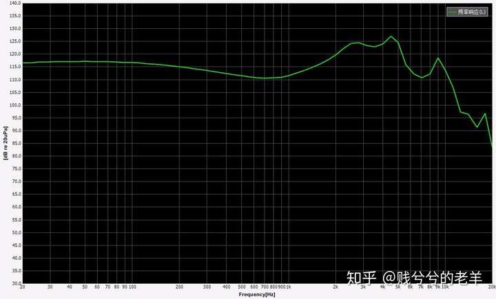

我知道有朋友想看频响曲线,给大家看一眼NA1的频响曲线吧,不过再次声明,曲线只能体现很小一部分的听感,具体声音怎么样还是大家耳听为实。
