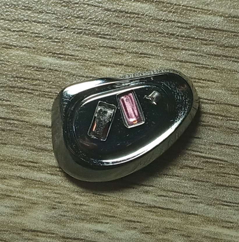

前面的滤网拆下来直接就是动铁单元,啥也没放,或许可以搞点动铁阻尼放上去玩(?)
背面拆开直接能看到2pin母座,10mm单元以及它那圆润的焊点_(ω 」∠)_感觉腔体里面不像自己想象的那么脏,挺整洁的,没有看到明显的胶水痕迹。
把单元拿出来之后剩下的腔体就是酱紫了( ̄ ̄)上下两个孔上都贴着调音纸,后盖和腔体可以不用胶水卡在一起的,感觉比外观还漂亮,可以看到有个10mm的环专门用来固定动圈,下面有凹槽来固定导音嘴里动铁和外面动圈的连接线。好壳子!()
普普通通的10mm动圈,前后都只有一个孔通气
动铁,很小,感觉导音嘴里都能塞下俩,前面的小嘴被弄掉了,有一面有图案和编号,感觉是倍声的动铁,不知道是啥型号的
这里专门放一张图来纪念我手滑弄坏的另一边动铁T_T

动铁两边编号不一样啊
10013
948295209
10013
948298030
'这串编号是啥意思啊,有大佬来帮萌新解下惑吗
