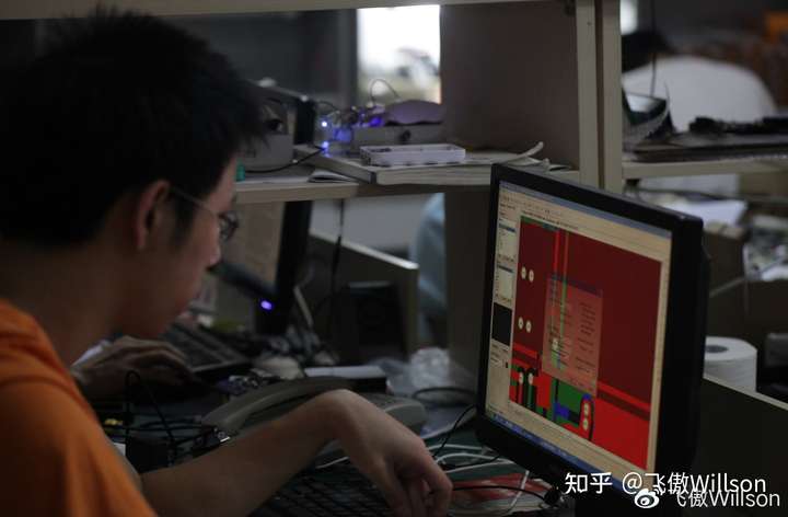

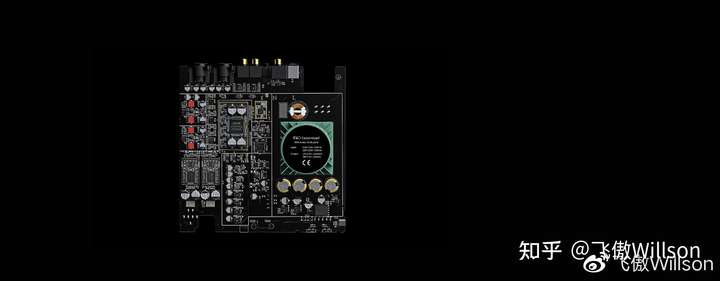

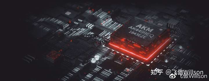

1,芯片选型评估,以及对应的PCB更改。
--这个过程,至少需要1~2周时间,PIN对PIN的芯片更换还好;非PIN对PIN的芯片更改,需要更改PCB及重新打样、贴片,消耗时间一般在半个月左右,很不幸,K9 Pro更改DAC属于后者;

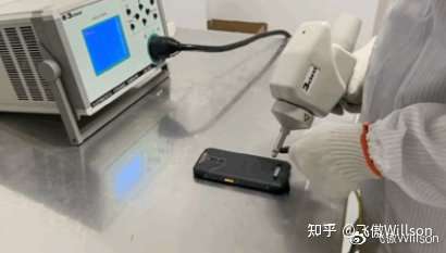

2,PCBA测试与调试。
因为芯片、外围电路的变更,在新更改的PCB回来后,需要进行测试与调试,这个过程往往是曲折和漫长的,往往也是考验工程师水平的时候。
所有的指标及重要实验(比如ESD)都要重新做,这个过程要持续一周;如果发现问题,则会加倍。

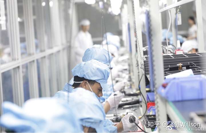

因为大批量生产如果出现问题将会损失非常大,为了避免这个问题,
除了上面的3步外,还需要完整的品质指标测试、可靠性实验测试及环境实验才能进行100~500台试产。
从试产PCB下单到最后完成的时间,差不多是1个半月到2个月时间
然后,要经过至少1周的各方面测试,才能进行量产
而量产,又要1个半月到2个月时间。
所以,如果是已经上市了的产品,更改主要芯片,加起来可能要2~3个月甚至更长的时间!
