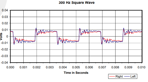

猫咪整理出一些数据来做对比,一来可以确定439360的不同结构所专注的音乐表现区域,二来可以为进一步魔改提供方向。如上图所示,筛选inner fidelity的测试数据,依次为老版D2k/老版D7k/D2k(Lawton mod版)的频响曲线(D5k的数据太差了,直接忽略掉了)。首先我们要确定听什么,如果是器乐的话,D2k在基本频率的表现不仅要优于D7k,而且要优于绝大部分耳机。Lawton的版本将D2k在基本频率的优势继续扩大,并且修复了在10kHz的下陷,显然这是全方面的提升。但是老版D7K是兼顾人声的旗舰耳机,全面性意味着更多的平衡和妥协。改进磁通量的单元使得动圈在基本频率的控制力下降了。我们可以参考大乌的参数,人声耳机做的好的有着特殊的频响特征,D7k这种粗狂的调音方式,相比之下确实显得有些尴尬。
我们在来看一下30Hz的方波图,这对耳机低音的表现至关重要。在这里D2K和D7K的数据基本相当(图一的D2K左右压摆出现较大偏差应该是个例)。上升和下降的尾部定位在了正负0.005,这体现了一个稍显松散的低音表现。想把方波做好技术上并不难,可以看出天龙是有意而为之的。我其实很喜欢这种风格,略显随性又不放纵的低音非常迷人。但这种调音,从实际使用上看这出了新的问题,D2K的框子精度不高,在30Hz会出现明显的框体共振,令人大跌眼镜。D7K做工和用料上都有改进,避免了这个问题。第三个方波其实意义不大,Lawton明显是照着参数去调试的,低音变得既标准又弹性十足,喜不喜欢这种风格就见仁见智了。综合评定低音表现D2K(mod)>D7K>D2K。
除了低频以外,高频也是foster的强项。从300Hz方波图我们可以看到,图一D2K对于高频的控制相当出色,正负压摆保持在了0.018v, 在电压的保持上虽然下降了一半,但也较为平整,体现出了一种特有的颗粒感。D7k还是老问题,控制力下降方波几乎成了U字形,但显然不像前者那么“干净”又“特点鲜明”。Lowton磨机版的D2K就更不用说了,这是一个超级的表现,不仅压摆降低了一半,并且维持的非常平整,强了原版不止一倍。综合高音表现D2K(mod) >D2K>D7K。
