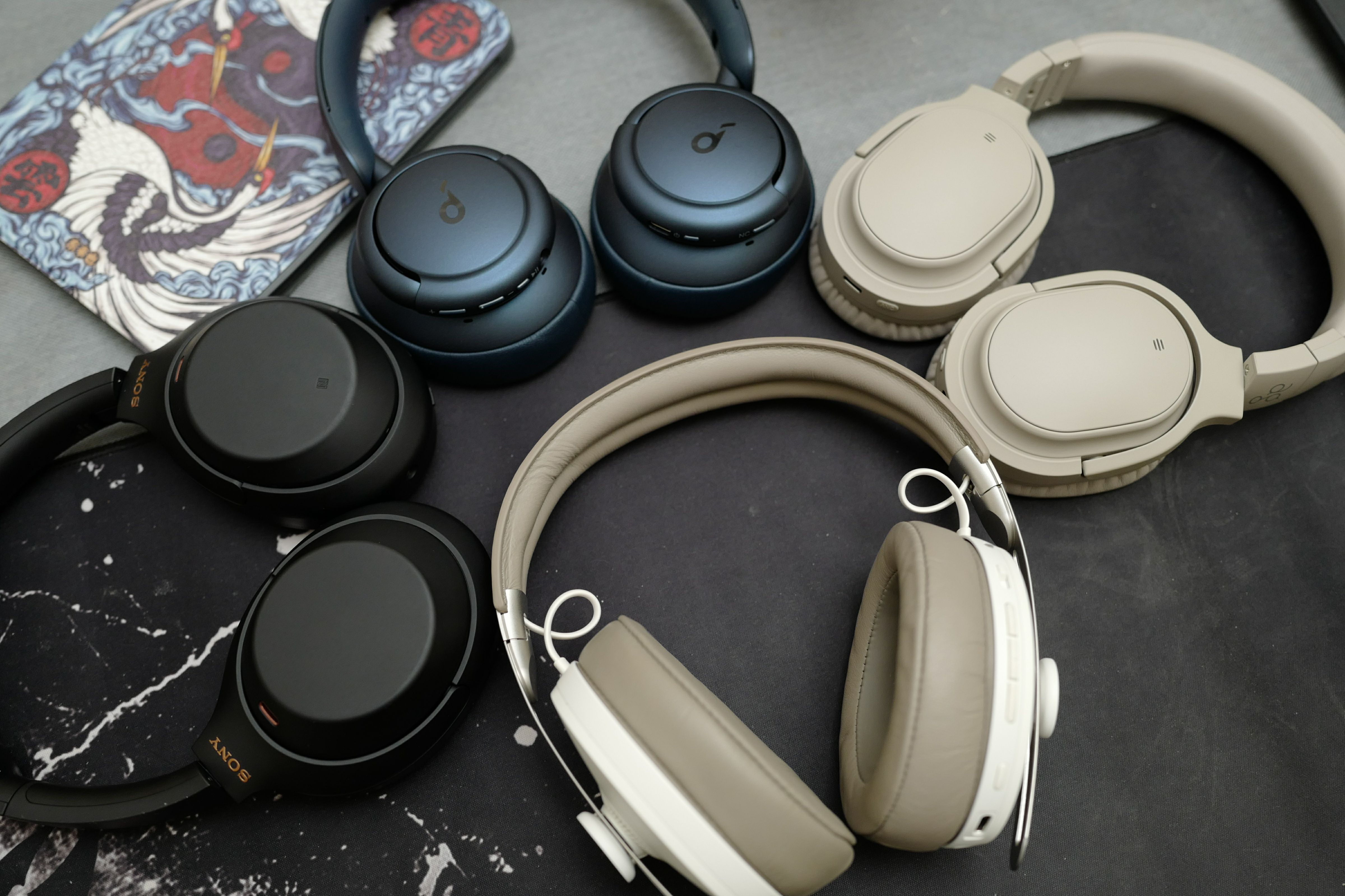

包括上次略带遗憾没能测试的sony WH1000 xm4(视频策划时xm4刚出没赶上),还有近两年势头突飞猛进的国产品牌,Soundcore声阔Q35,这两个比较偏向大众消费类。另外两款分别是日本HiEnd级别的传统音响品牌,Final旗下的无线类耳机子品牌ag,从面世起就在国外爆火,去年底终于引进到国内的WHP01k。以及德国声音巨头,森海塞尔的无线降噪旗舰代表作,大馒头momentum 3代。
这些器材都是自购的。

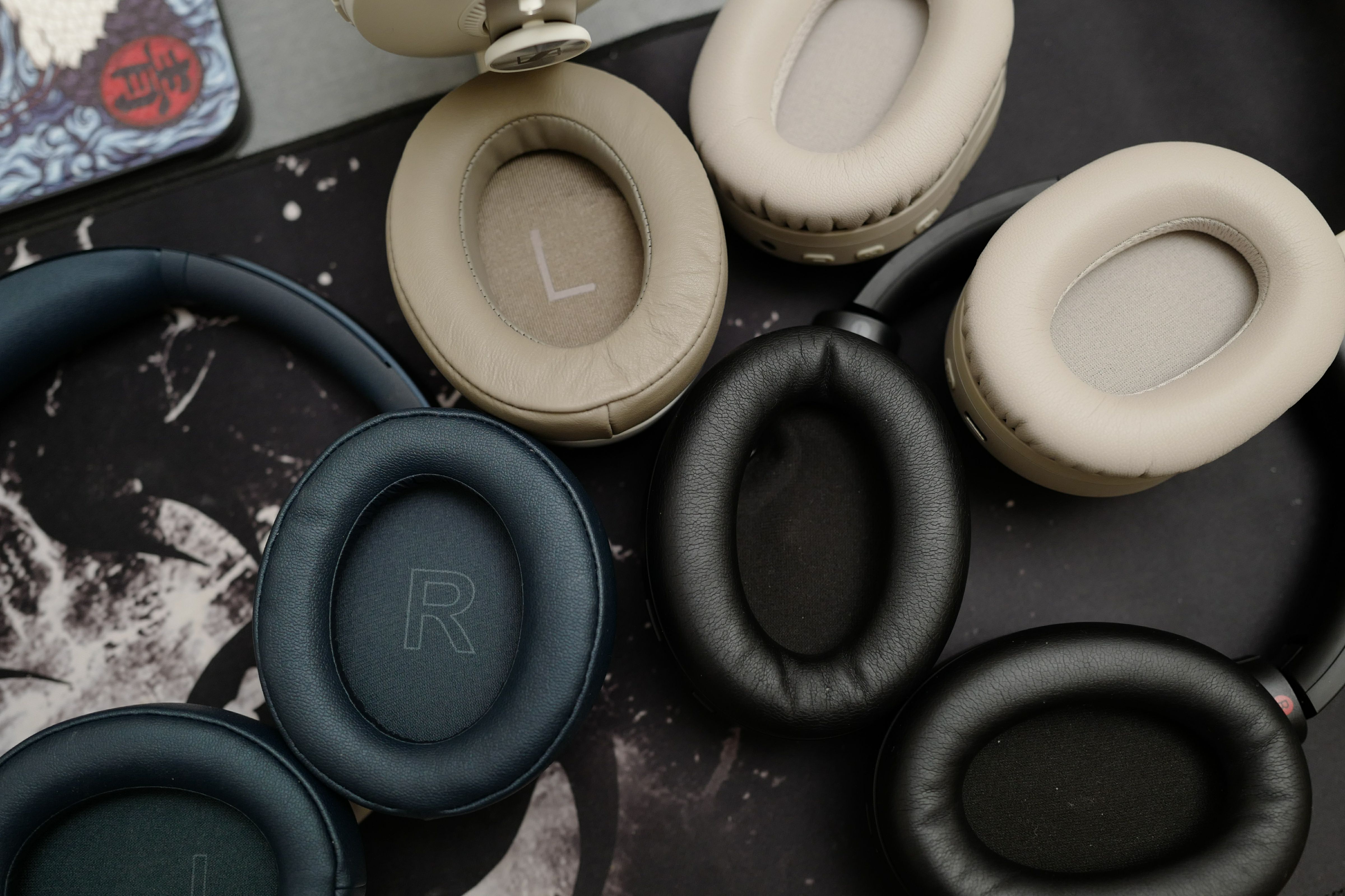

第二个,说一下我本来不想说,但还是要提出的——佩戴舒适度。
都2222年了,做不好佩戴的那能叫头戴耳机吗?放心不会有厂家只用金属做个钢铁侠或者只用海绵搞个什么宝宝出来的。现在的耳机,各种头梁耳罩伸长缩短,3D式全方位随便瞎调,调节范围也都很大,Duck不必担心。当然如果你真的头大到超乎常理,那估计戴啥都夹头,同理头小确实也都挂不住。关于这事儿建议亲亲咨询爸爸妈妈呢,没准还能意外发现自己原来是超高脑容量的能人异士,亦或是终于在这天感到自己格外精致。
SO,我都帮你们试过了。

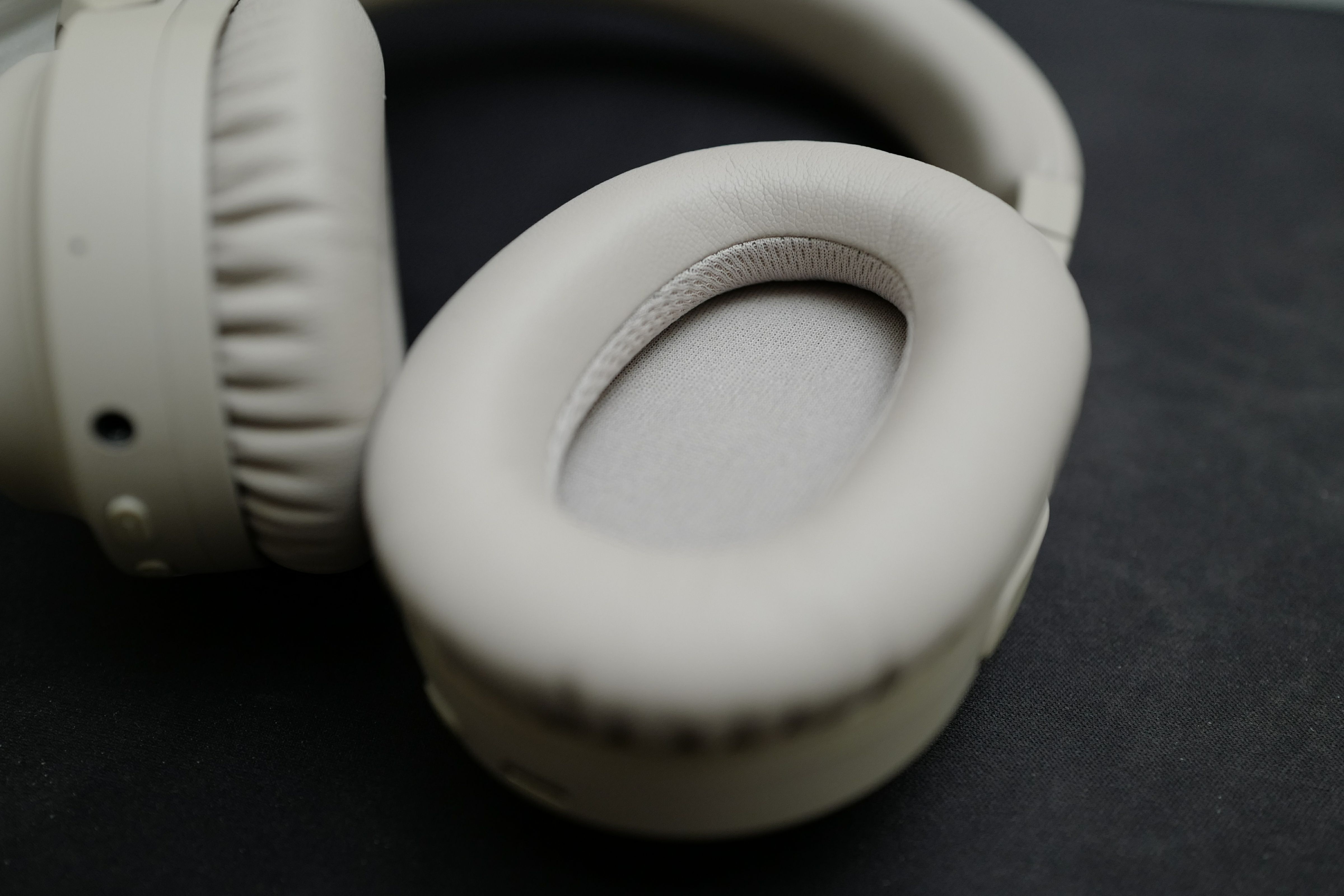

佩戴舒适度:
WH1000 xm4:★★★★★
Momentum 3:★★★★★
Ag WHP01k :★★★★★
声阔 Q35 :★★★★★

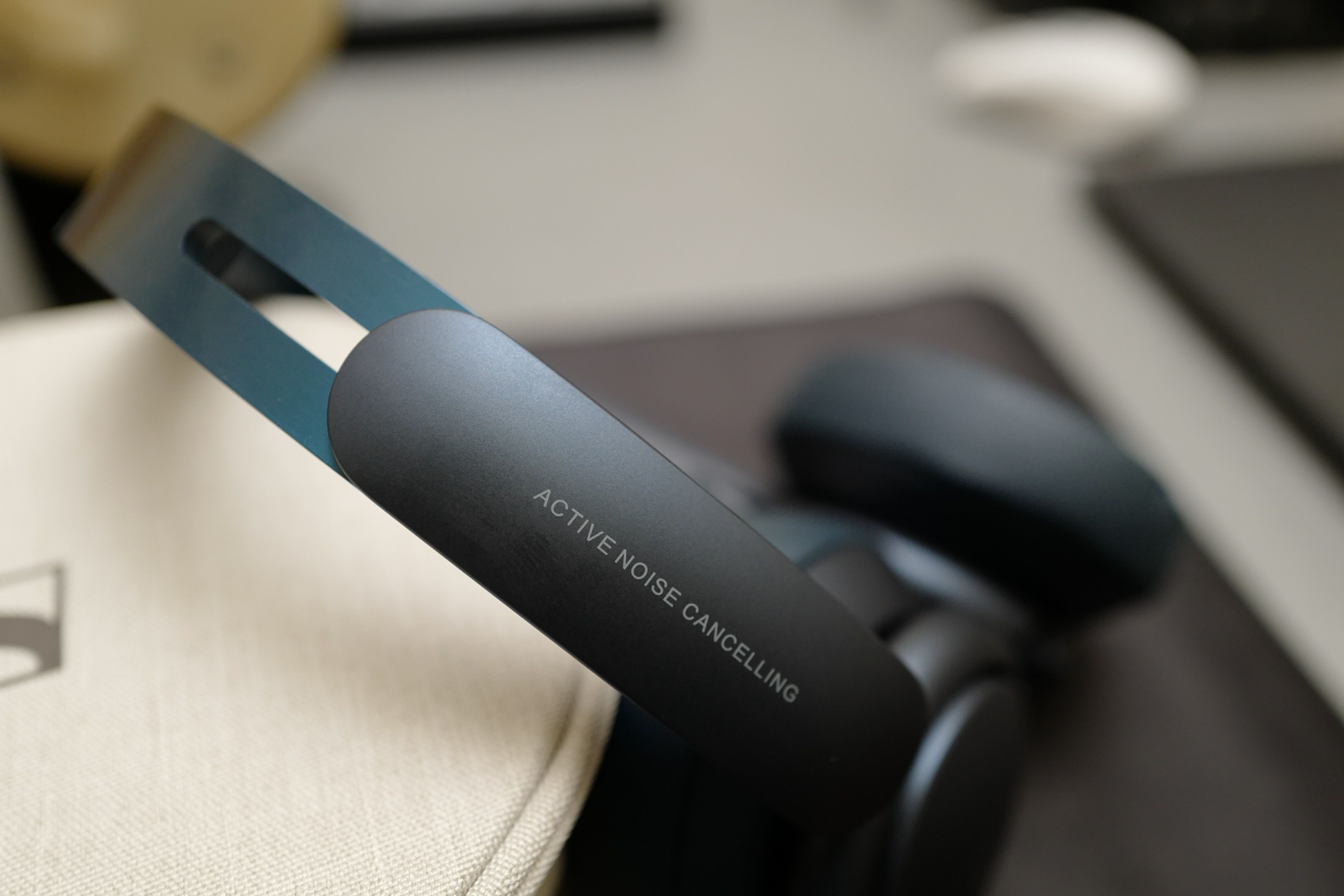

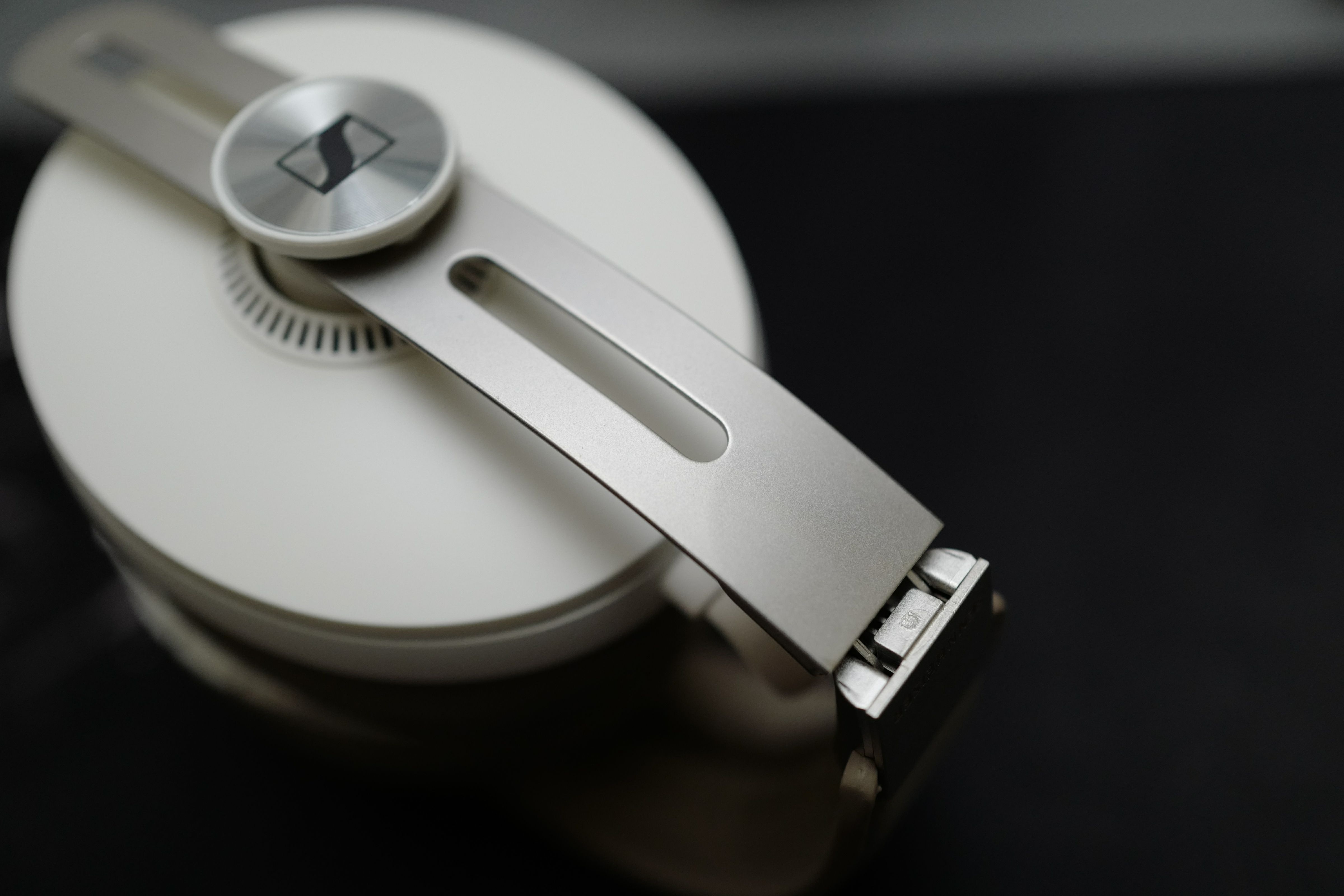

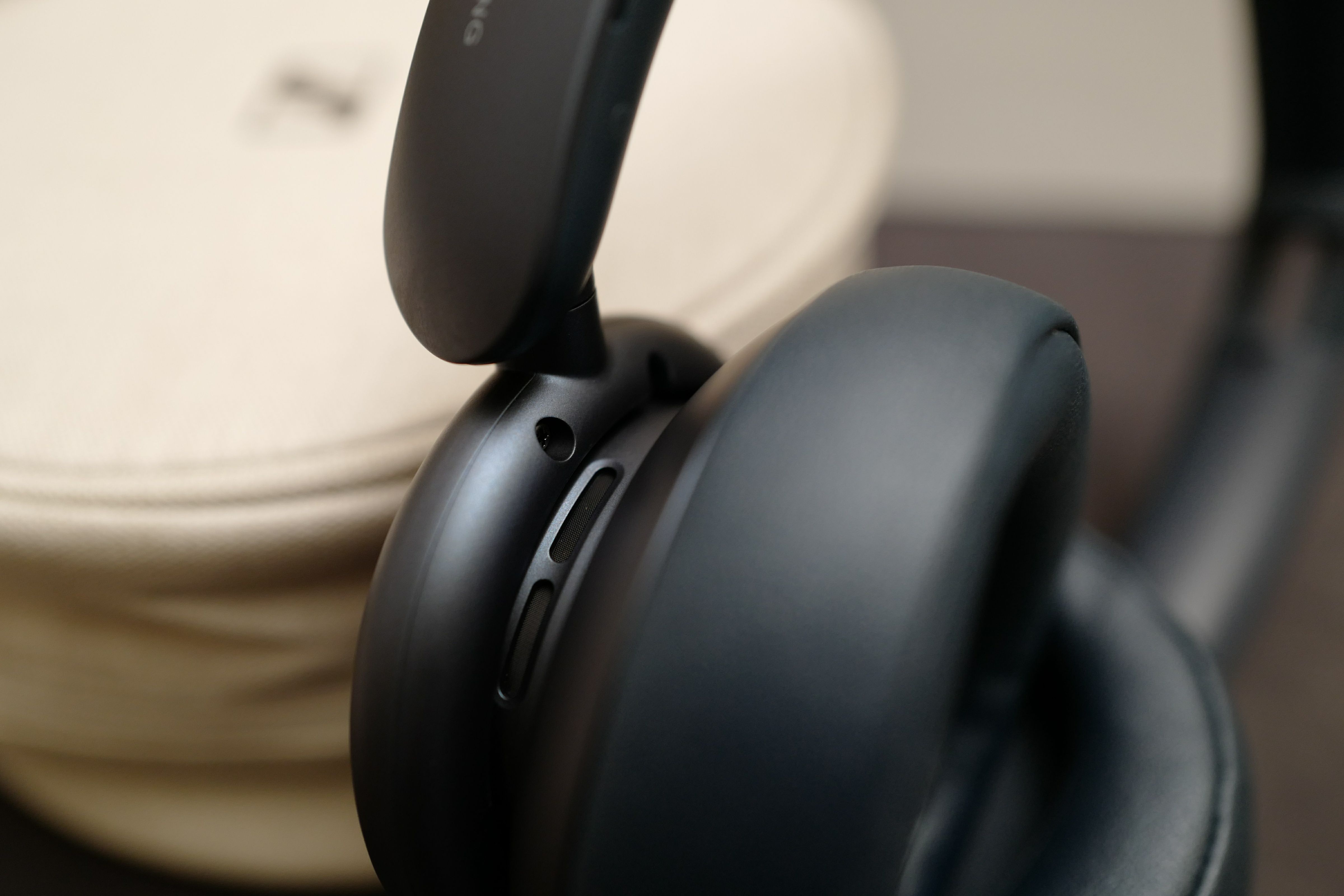

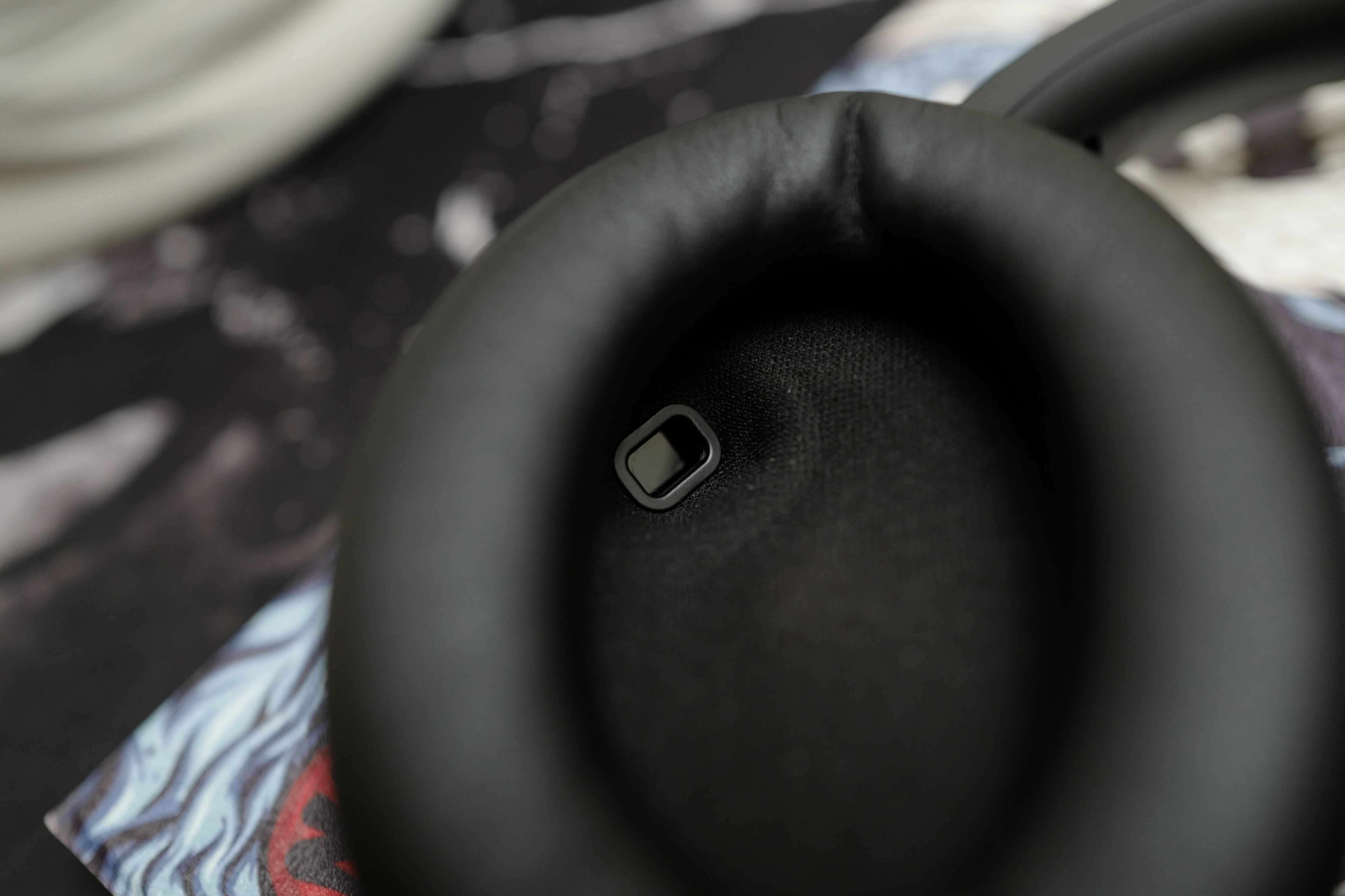

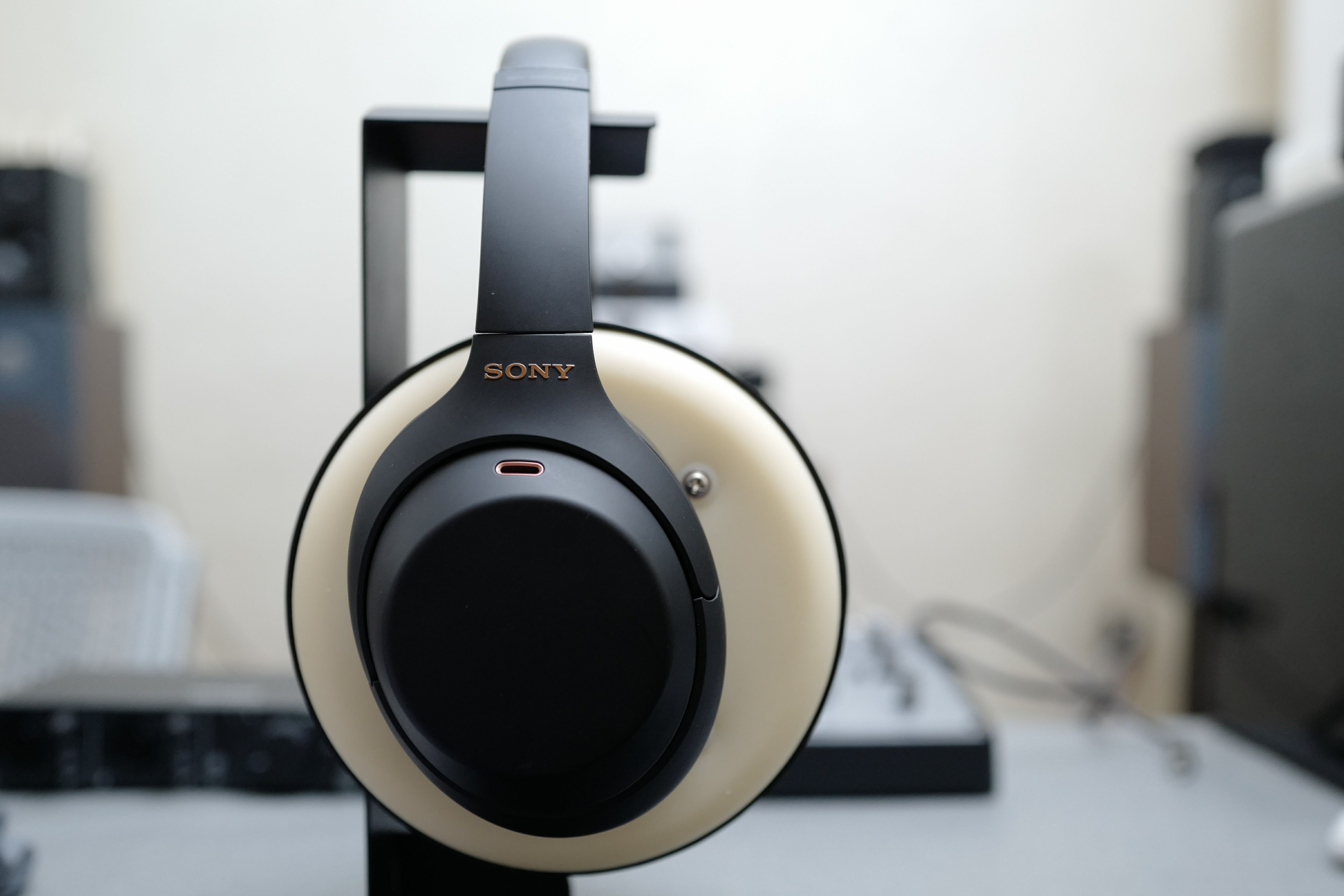

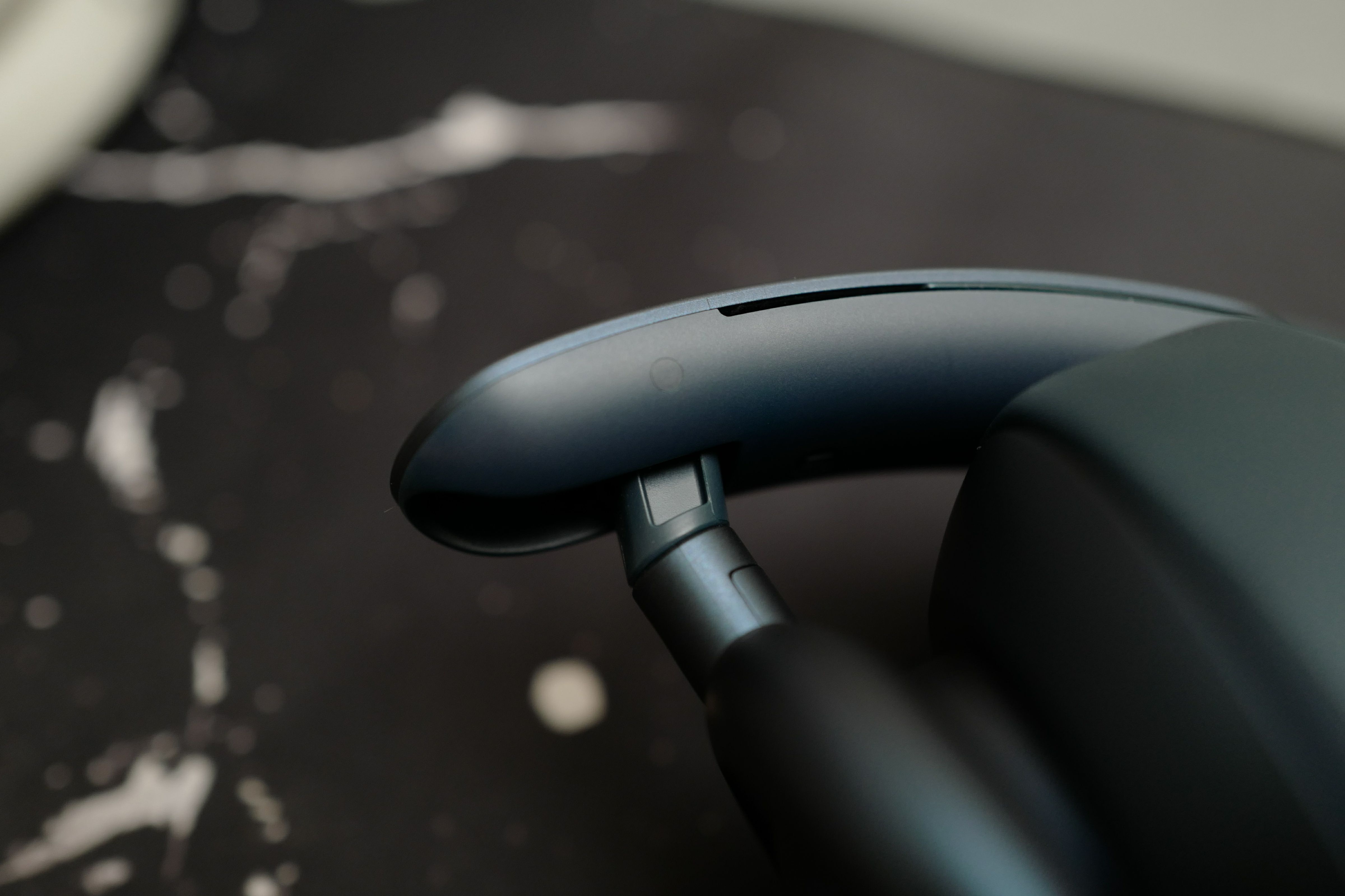

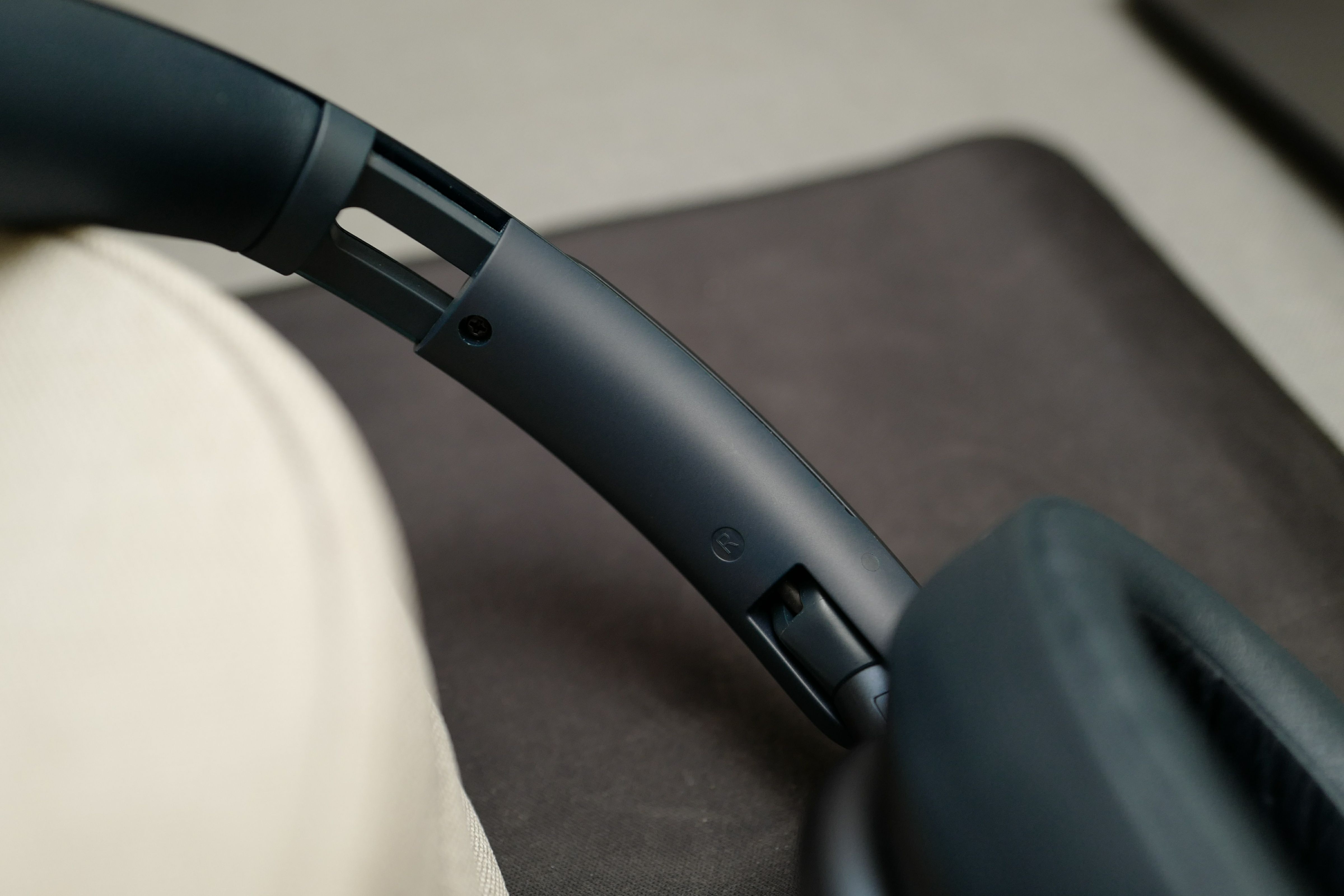

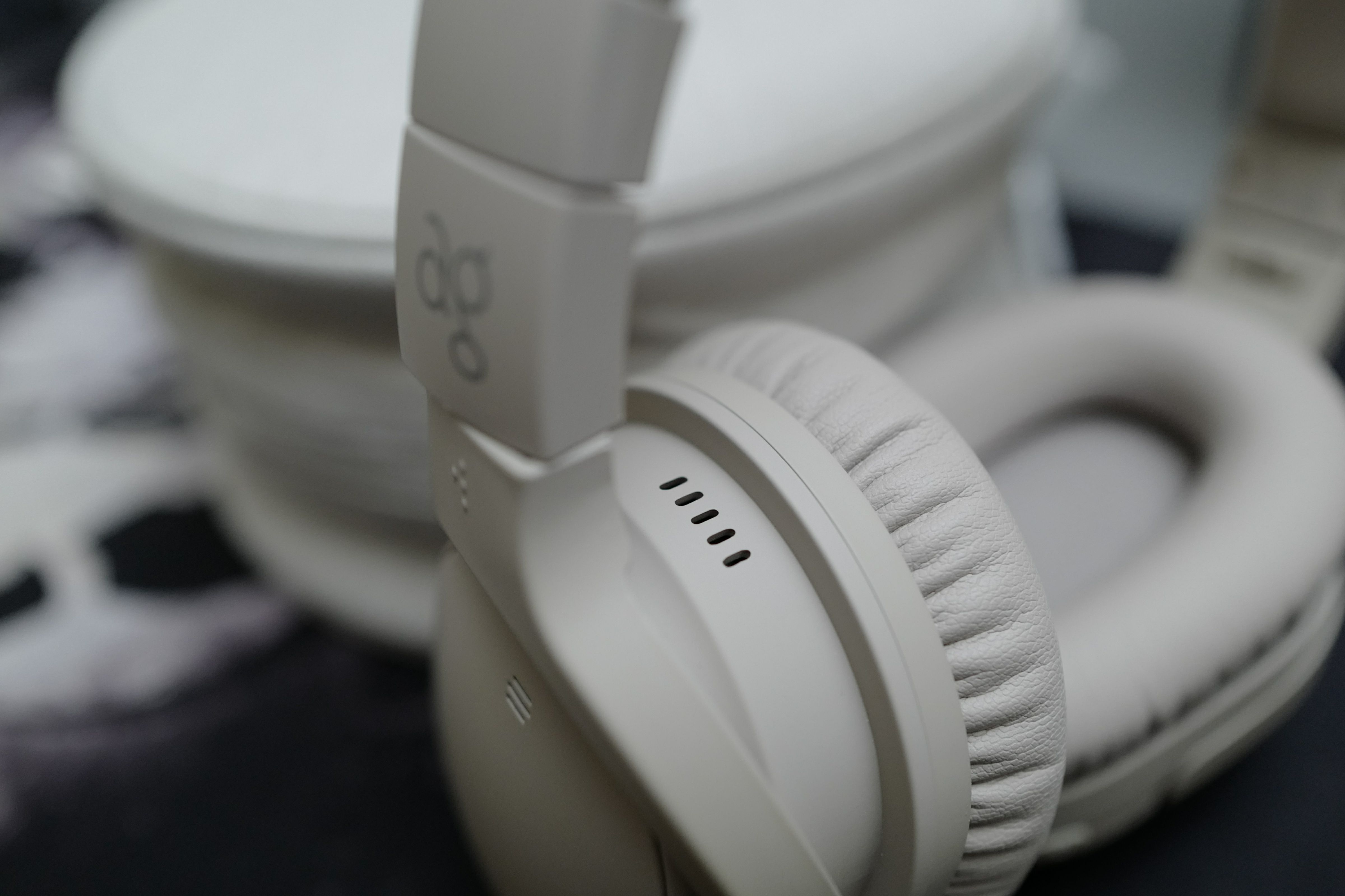

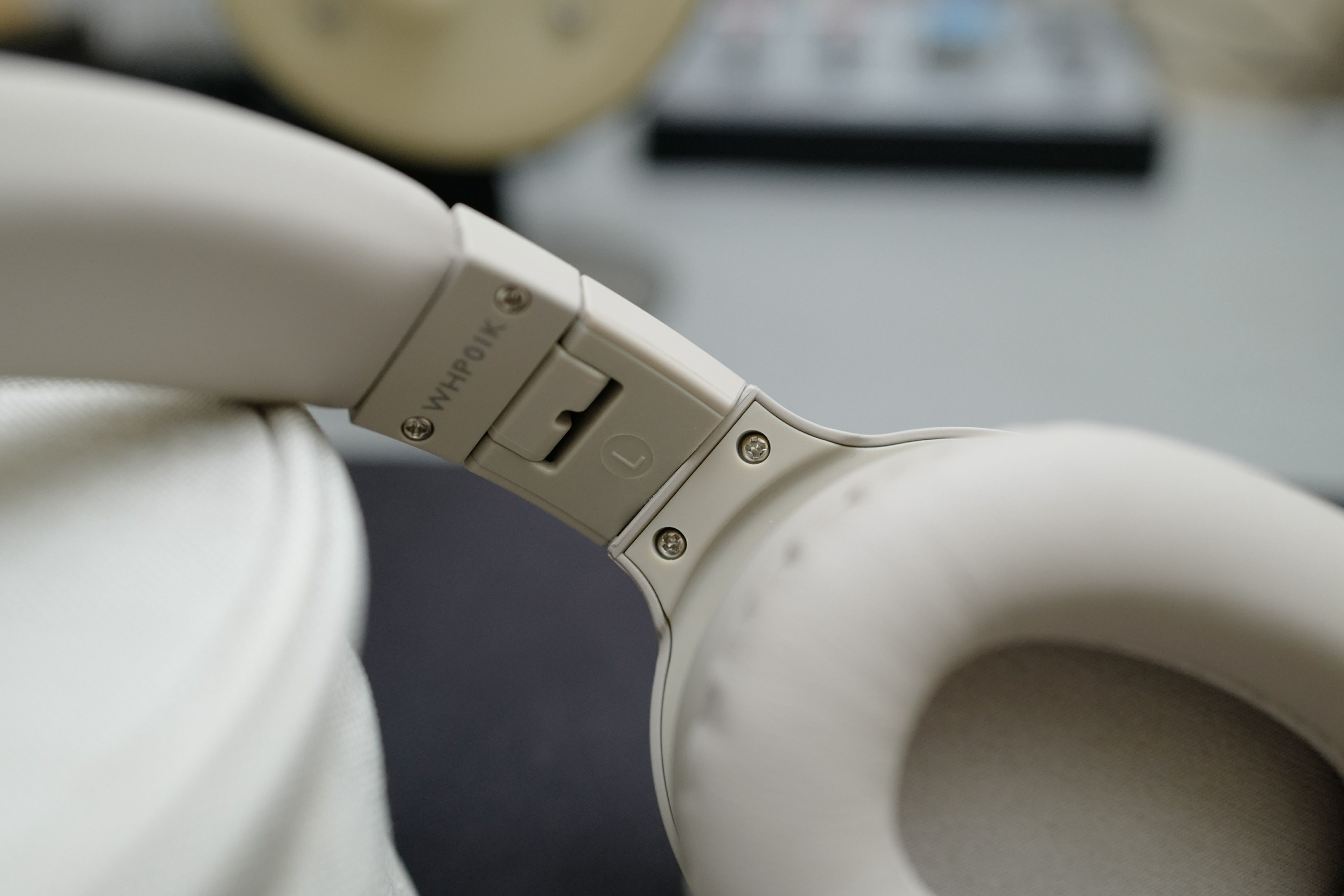

工艺我认为是很重要的事情,基于两点。工艺直接体现成本,500块的东西工艺有可能不好,但五万块的东西,工艺不好是一定说不过去的。其次,工艺是品牌实力很明显的体现,无论你技术实力如何,工艺直接涉及你的技术、性能,能不能实现,能不能保证产品一致性,以及长期的质量稳定性。甚至都可以看做是一个厂家对待消费者诚意的体现。
工艺方面其实也比较好判断,不拆开的话,能看到的外壳模具的精度,毛边、缝隙、材料、质感、表面处理工艺、颜色均匀度等,都是工艺的直观体现。
制造工艺:
WH1000 xm4:★★★★☆ 4.5
Momentum 3:★★★ 3.0
Ag WHP01k :★★★ 3.0
声阔 Q35 :★★★☆ 3.5

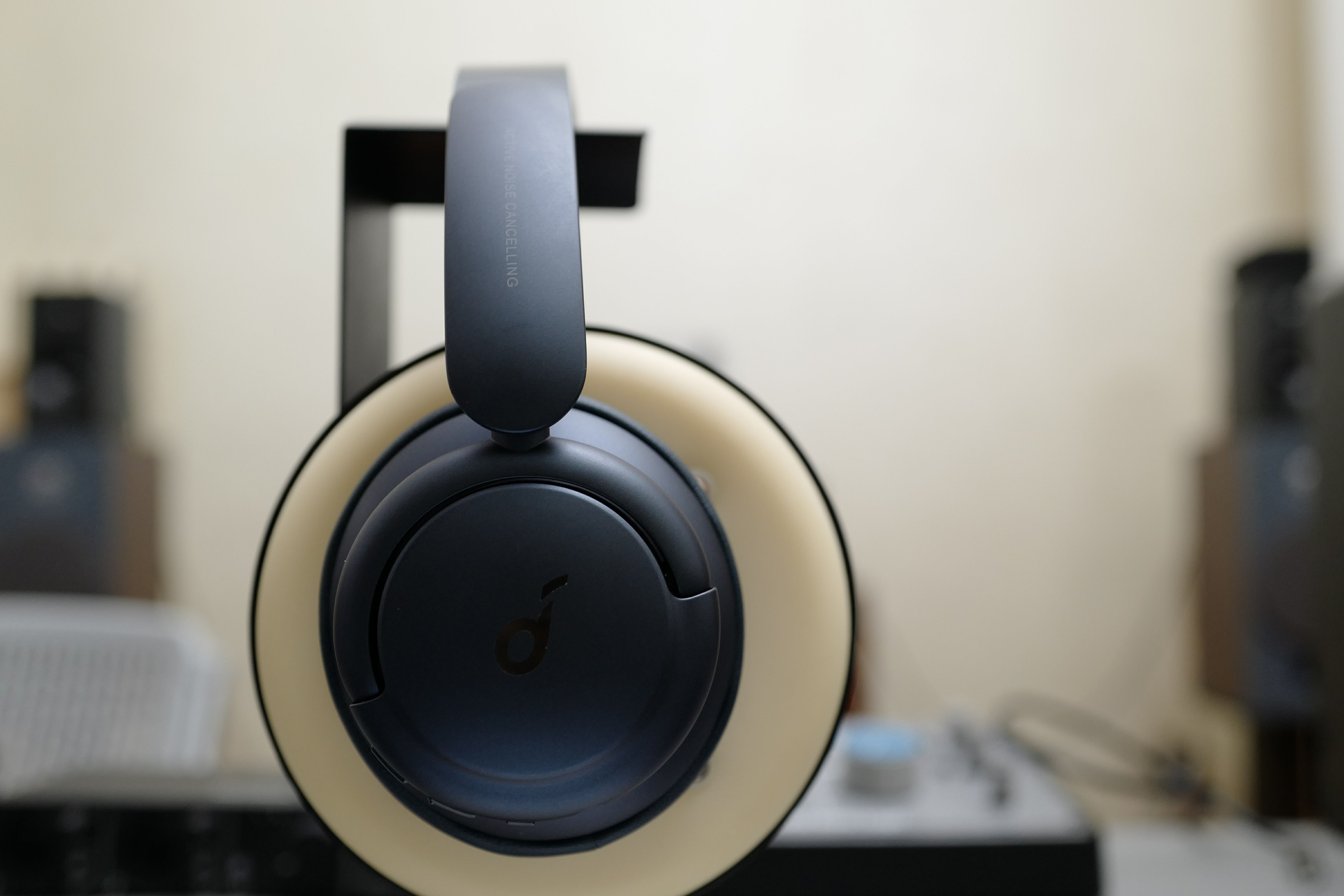

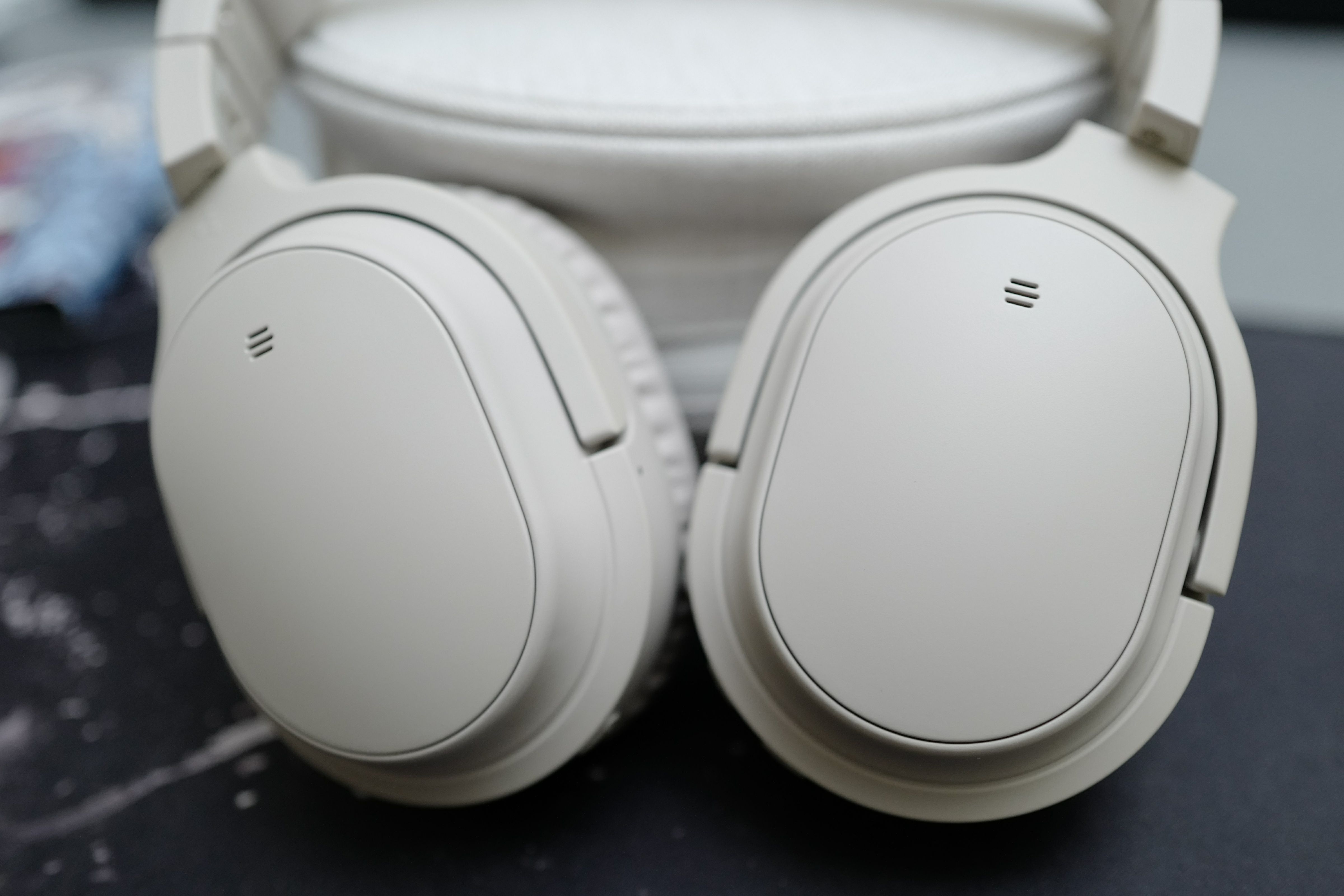

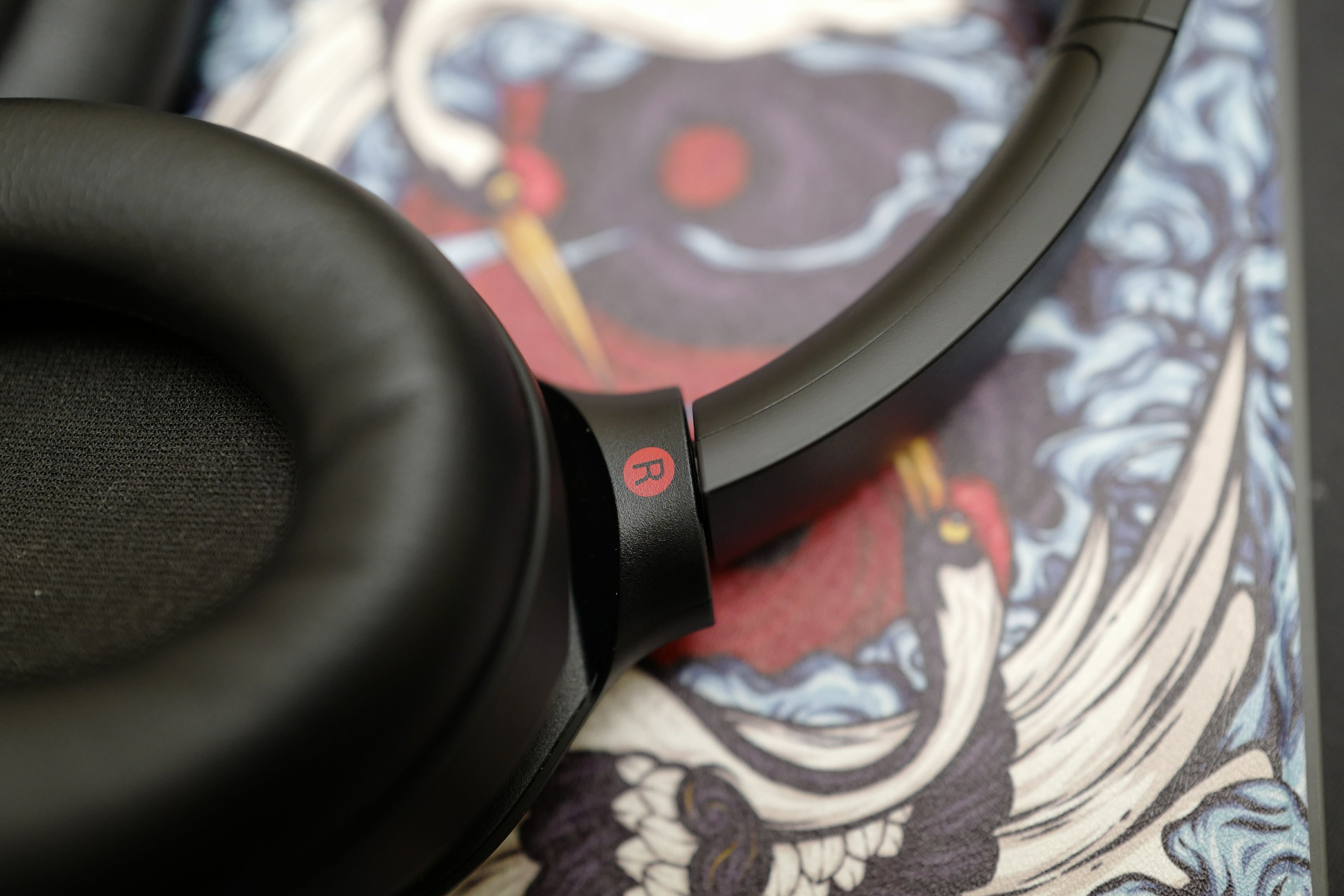

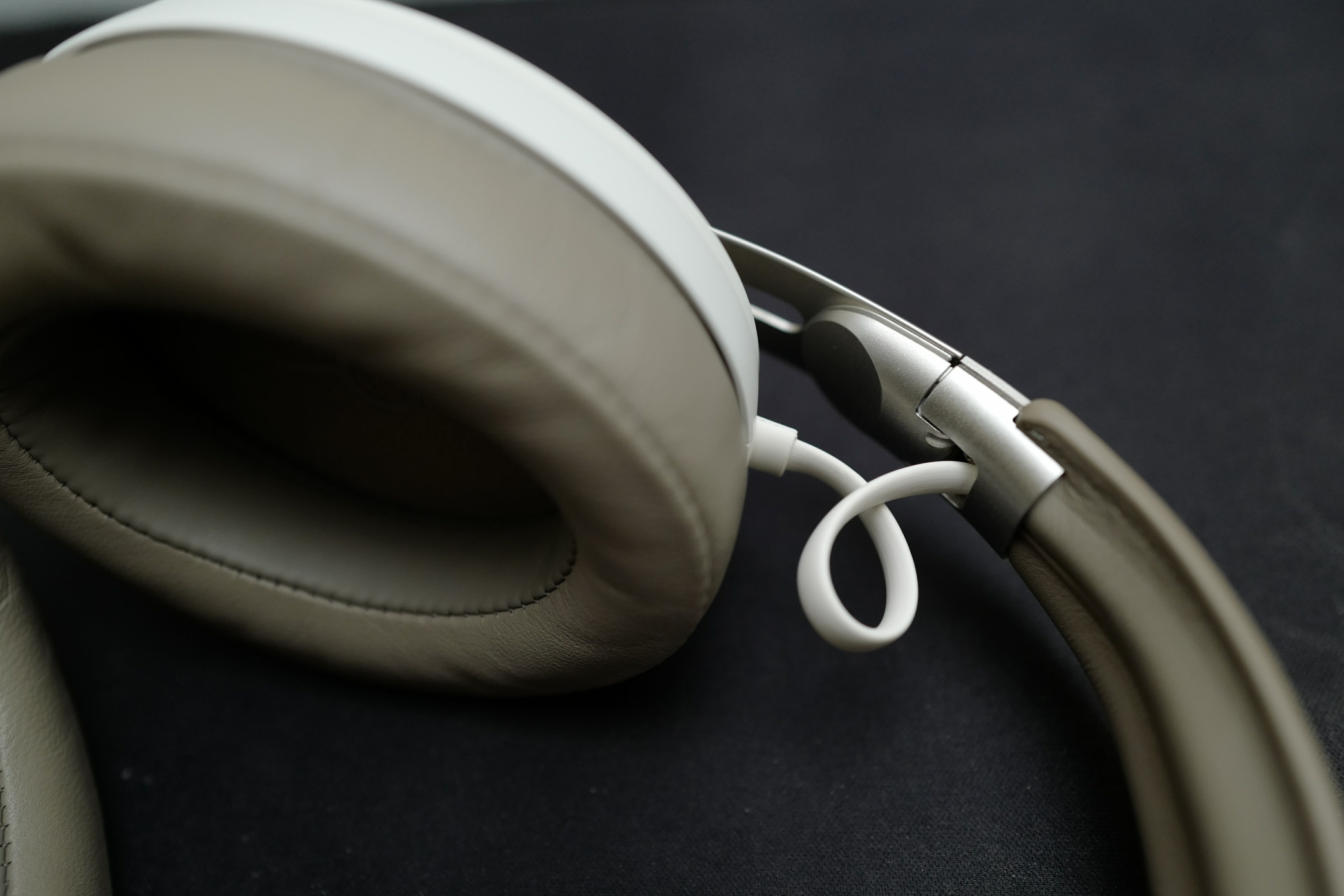

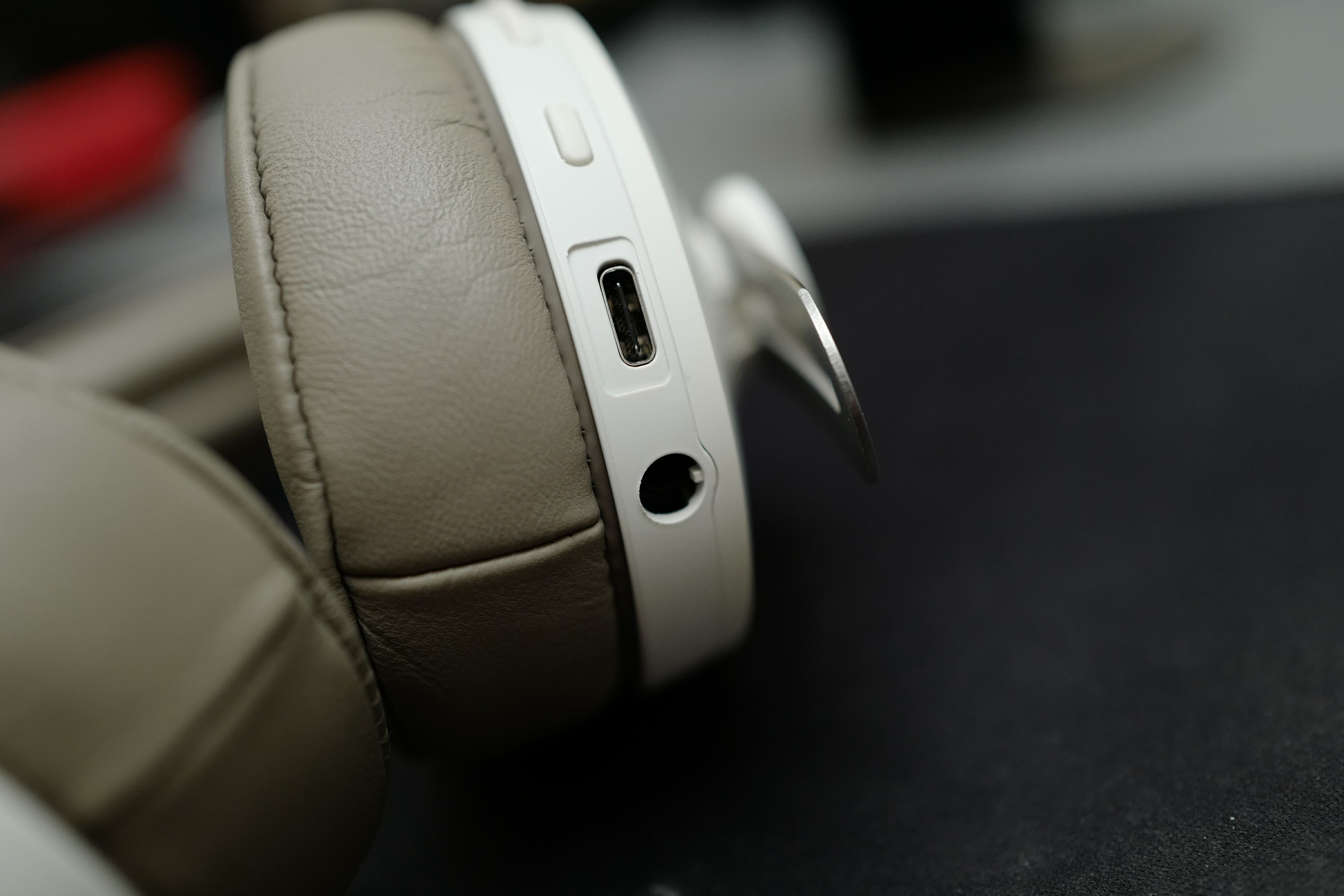

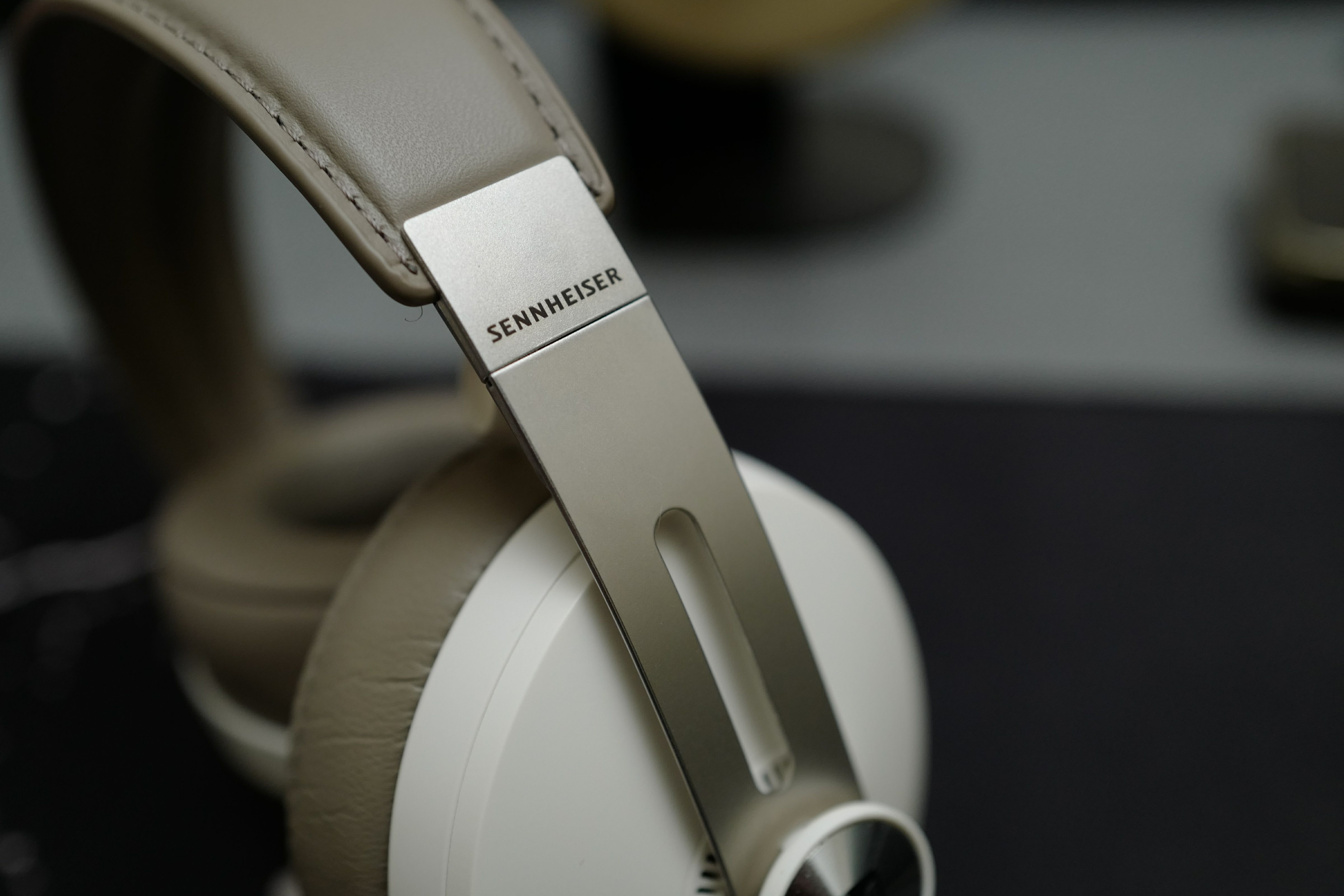

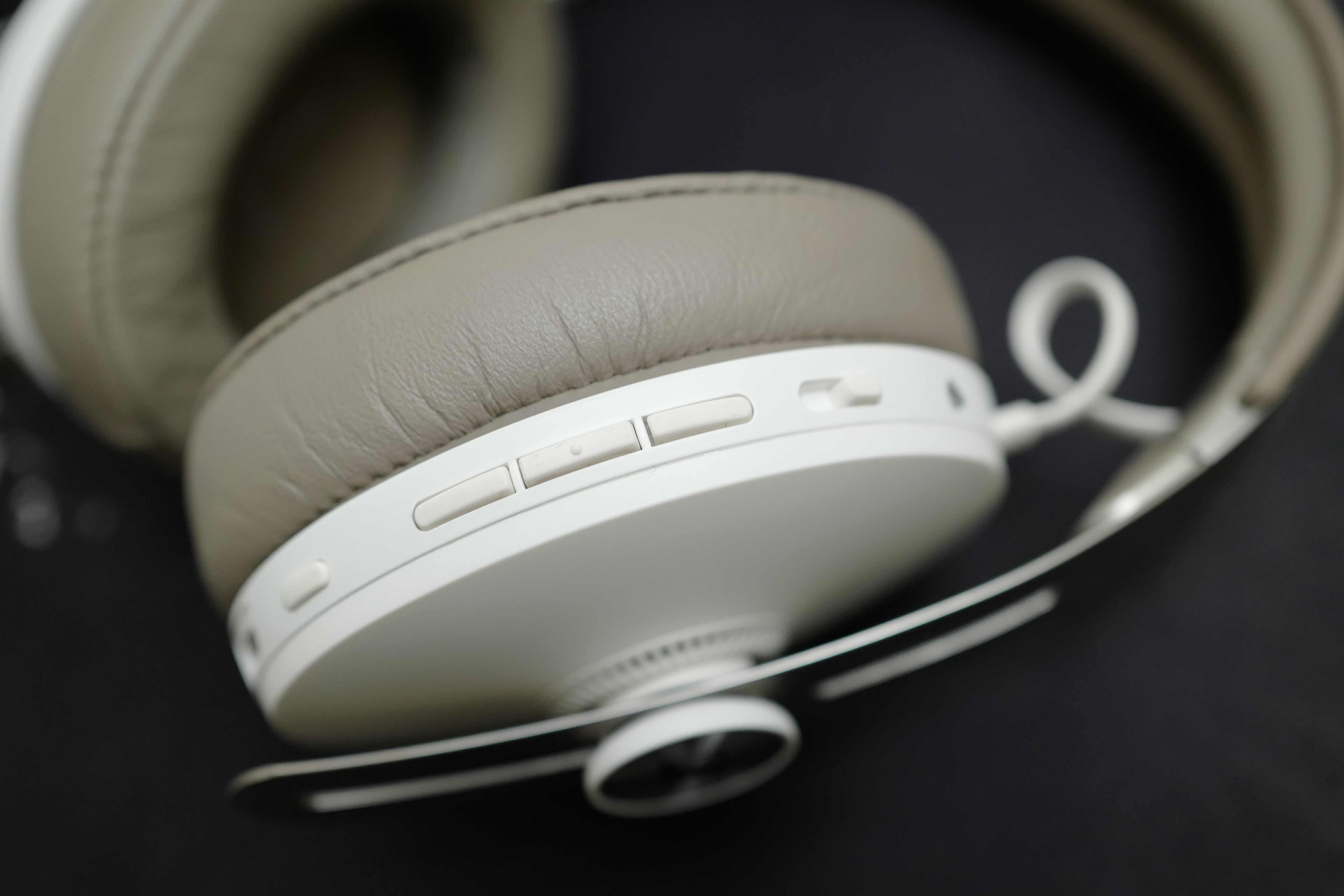

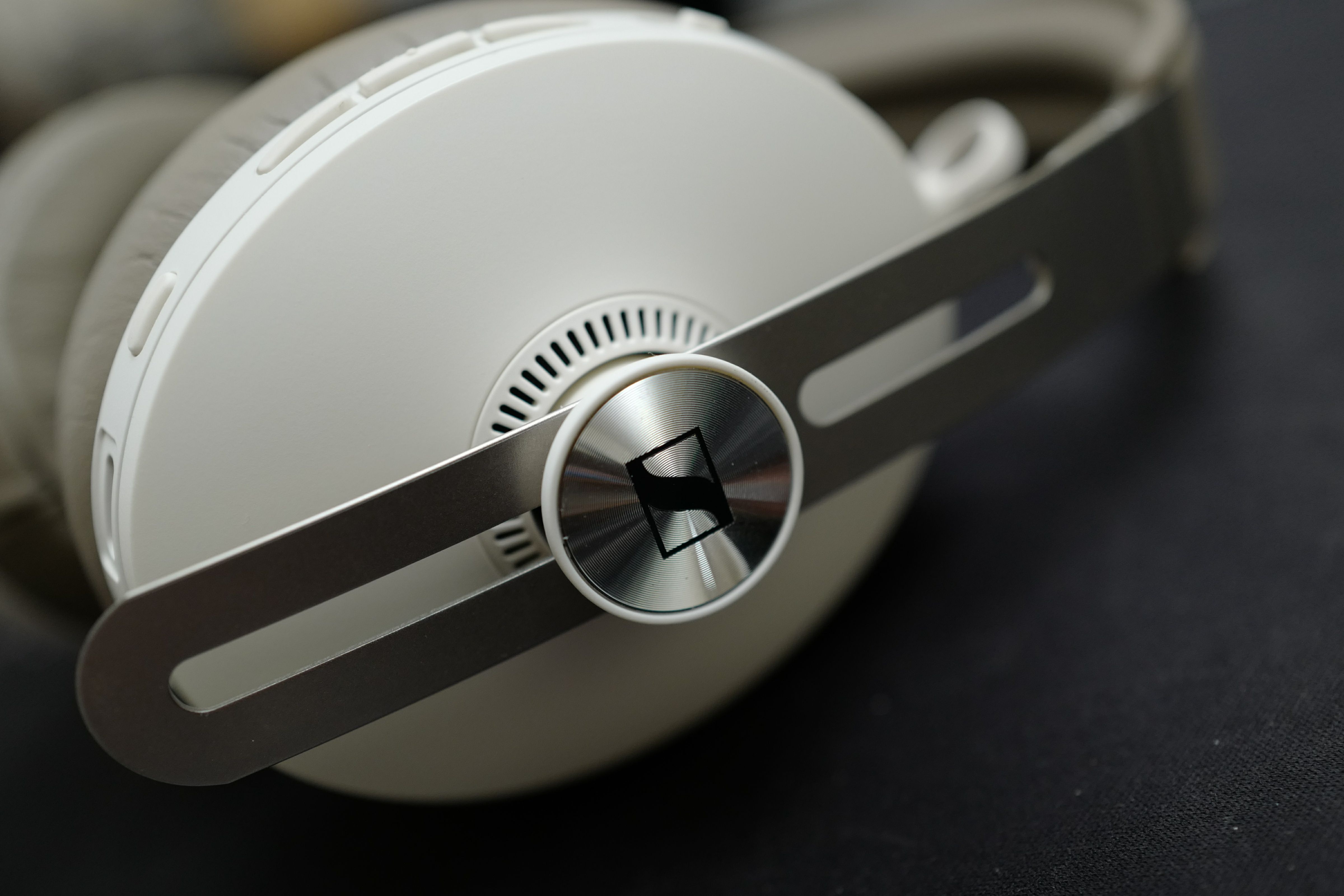

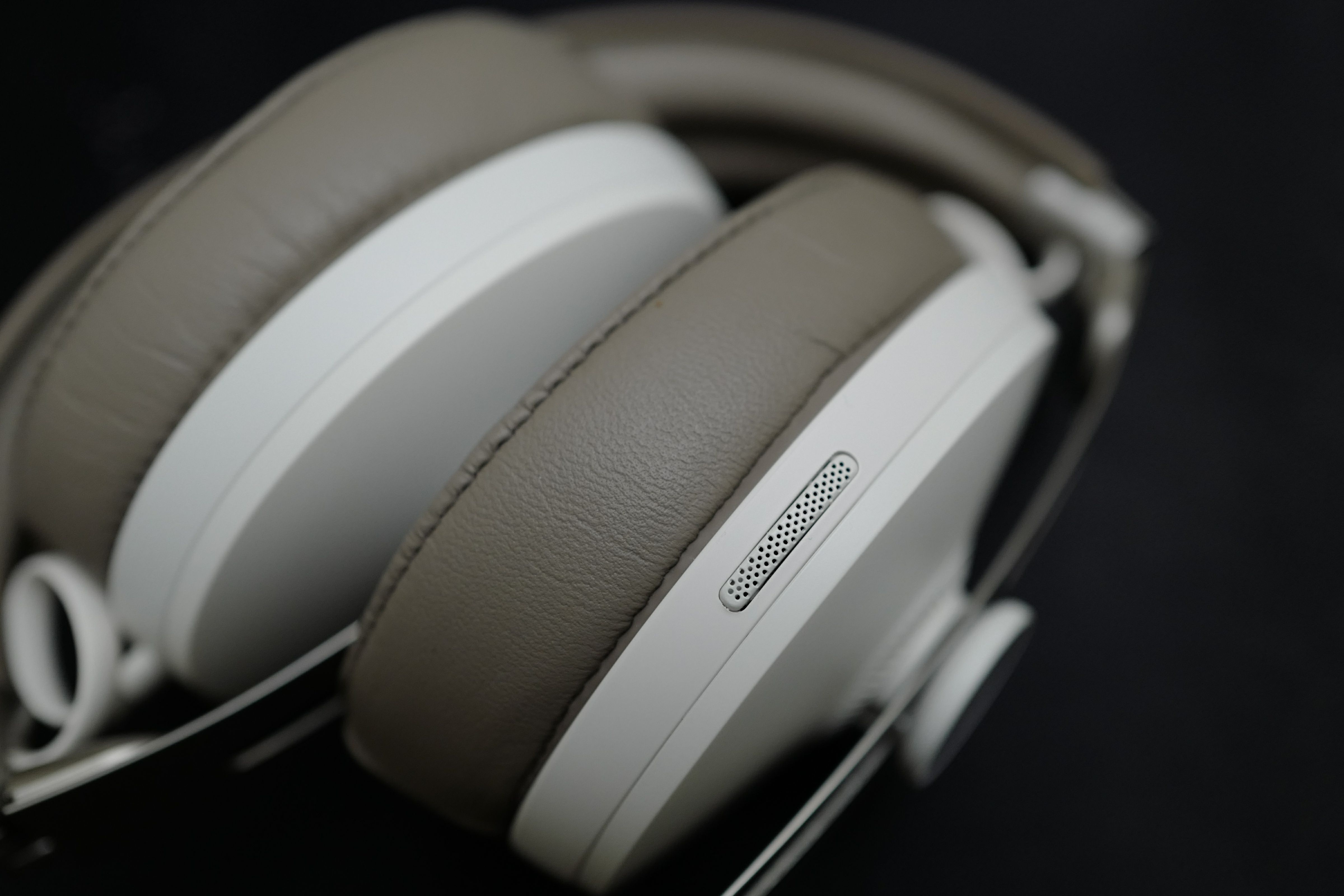

先说和预期差别最大的,森海大馒头3代,本以为做工会很精致,毕竟售价在那。然而仔细看下,降噪拾音头略歪,毛边不少,模具精度不高,金属切割也很随意等,要不是我太熟悉森海了,不然还以为买到了假货(京东森海官方店)。大馒头3代,算是一般的、正常的耳机行业工艺水准。

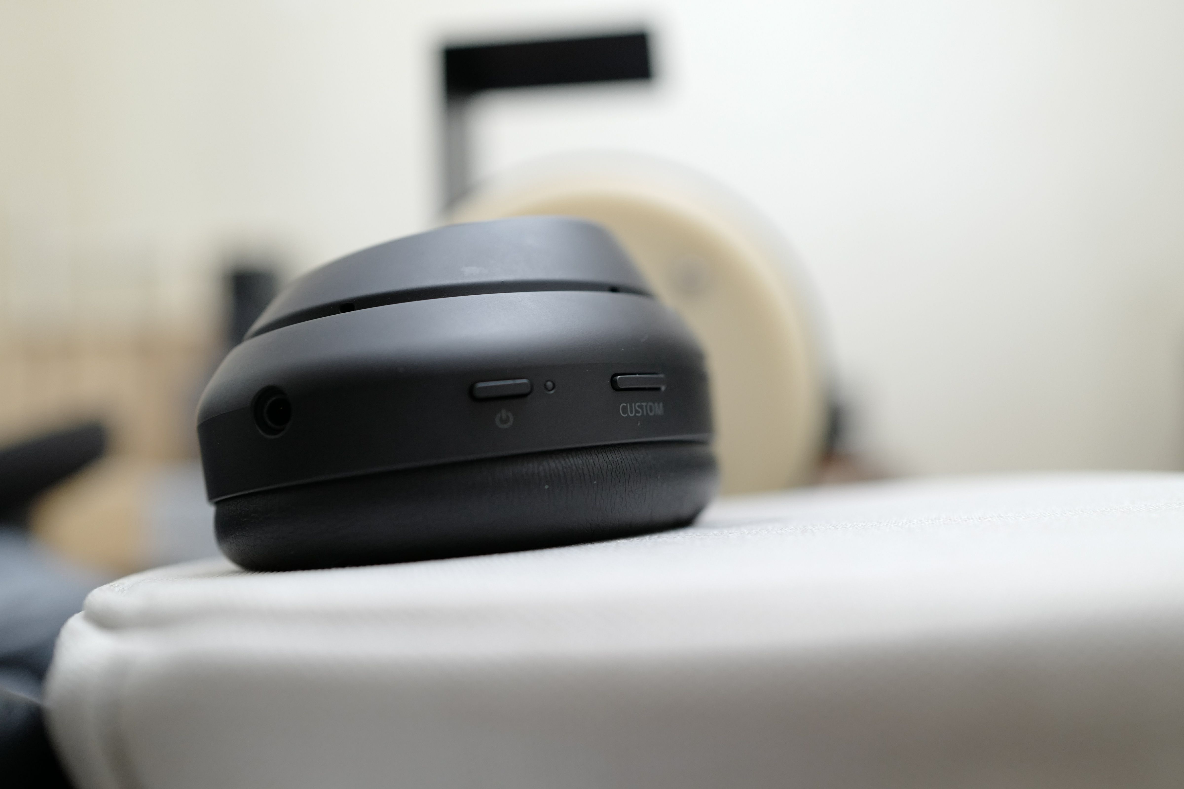

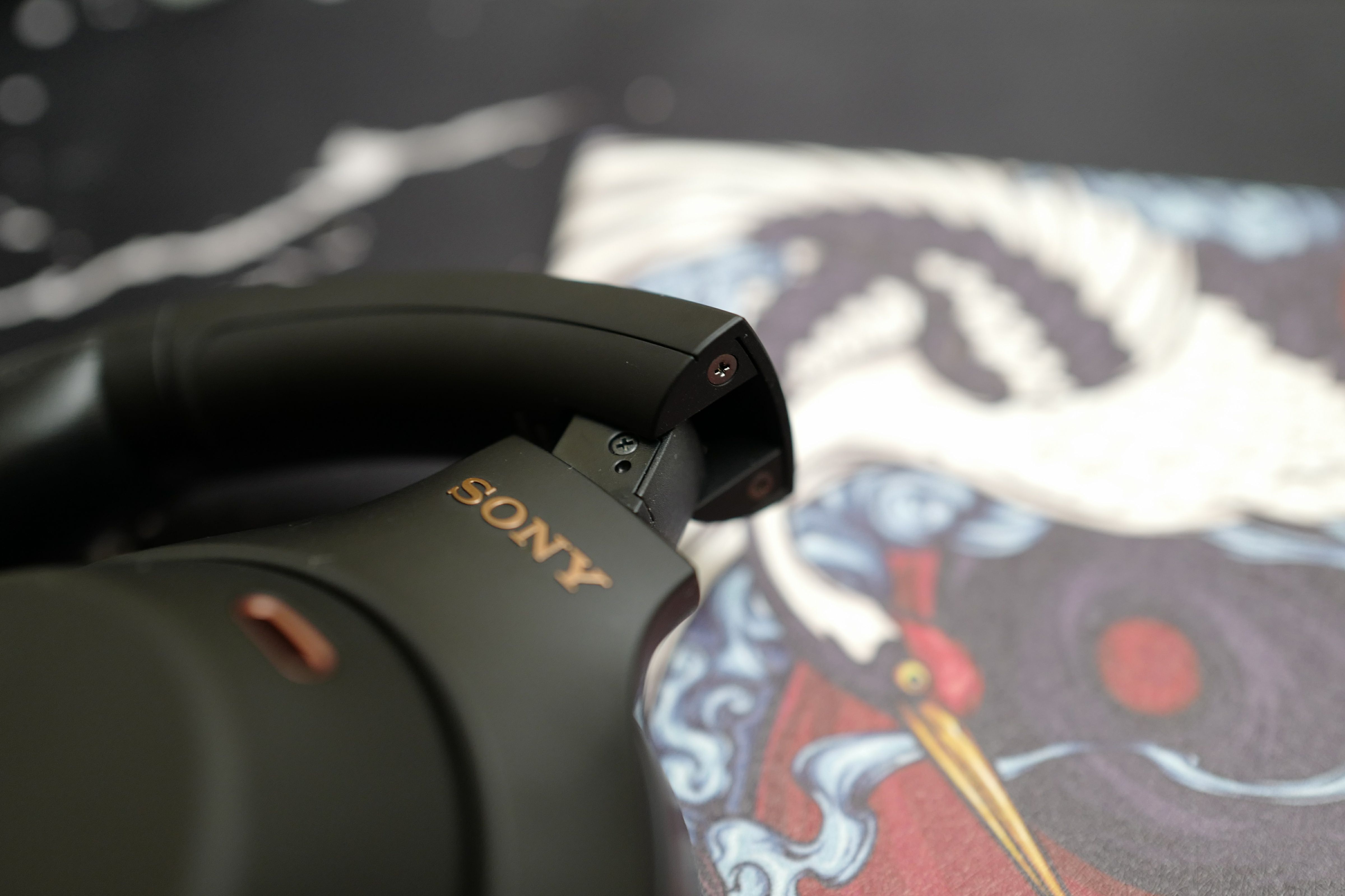

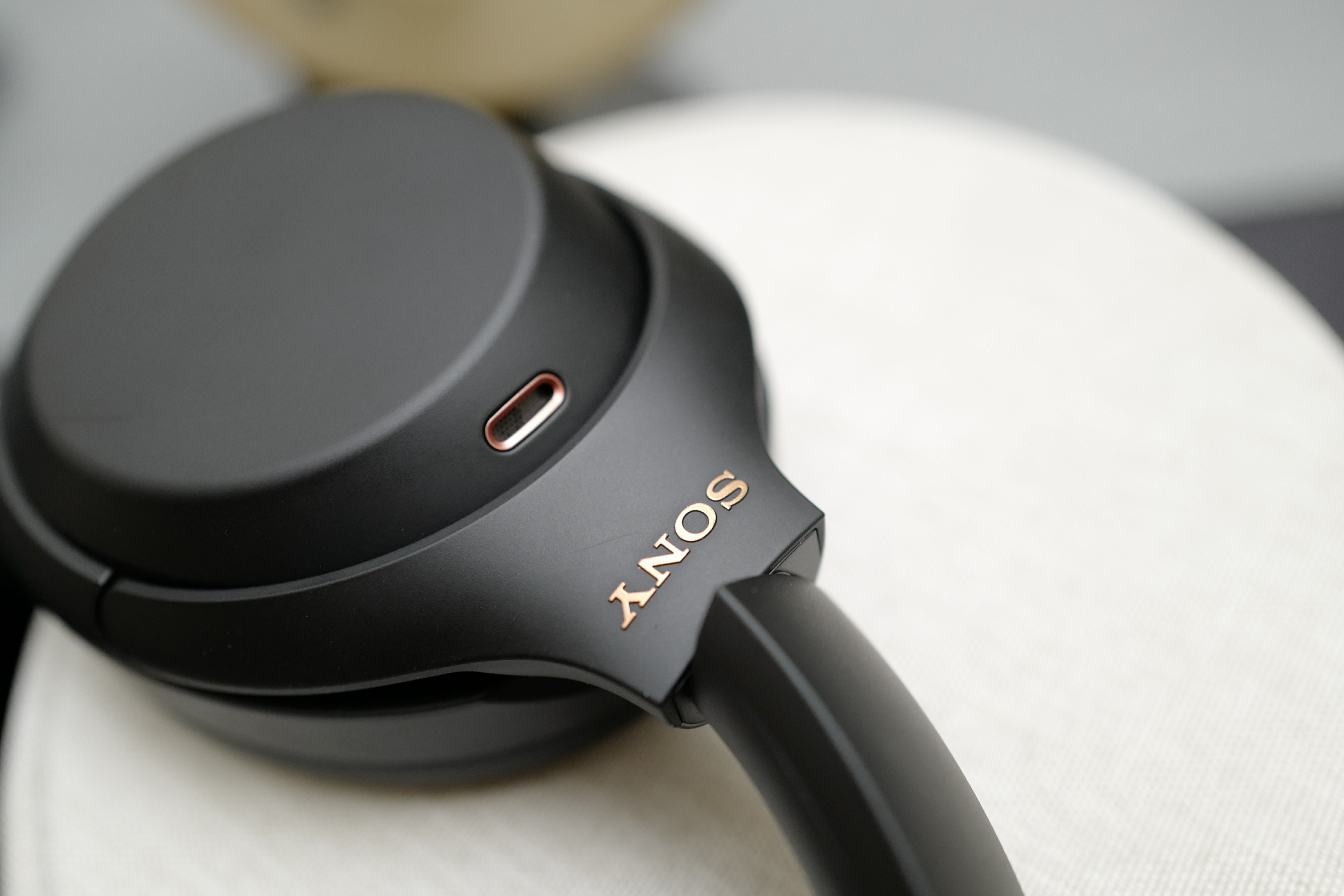

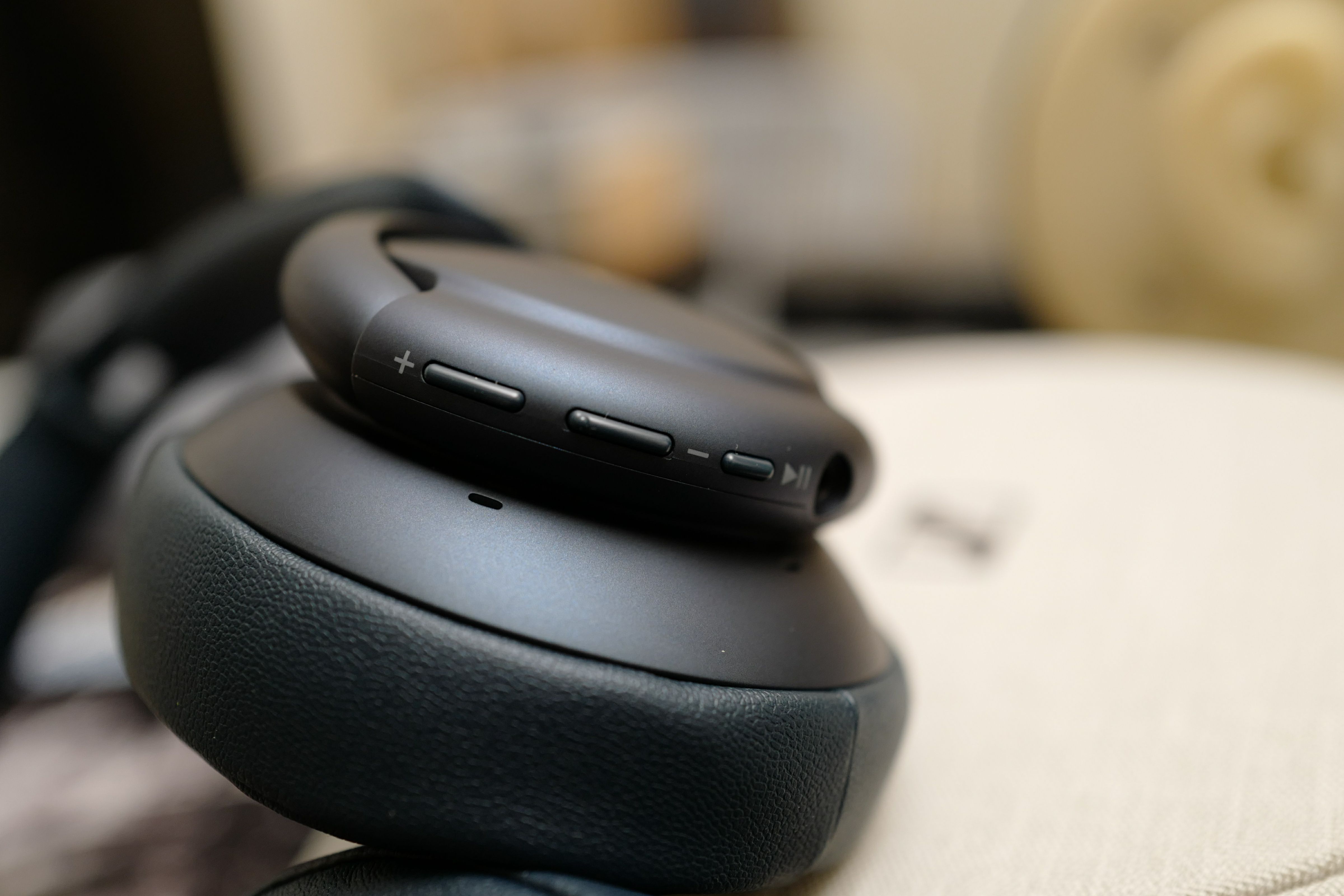

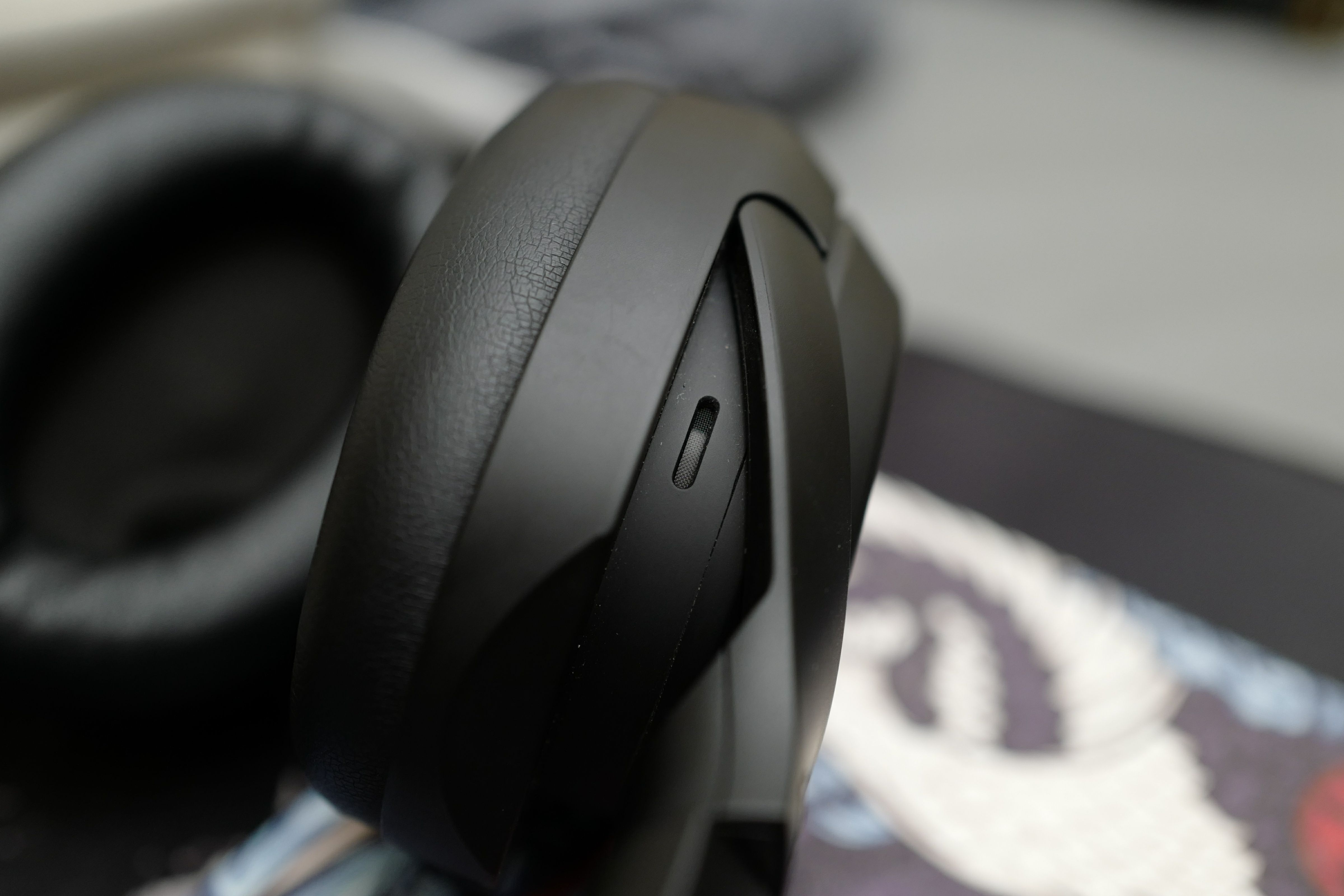

再说完全符合预期的,索尼1000 xm4,确实工艺比其他肉眼可见得好,几乎没有任何可以挑剔的,少半颗星是吐槽这万年不变的油腻塑料感。

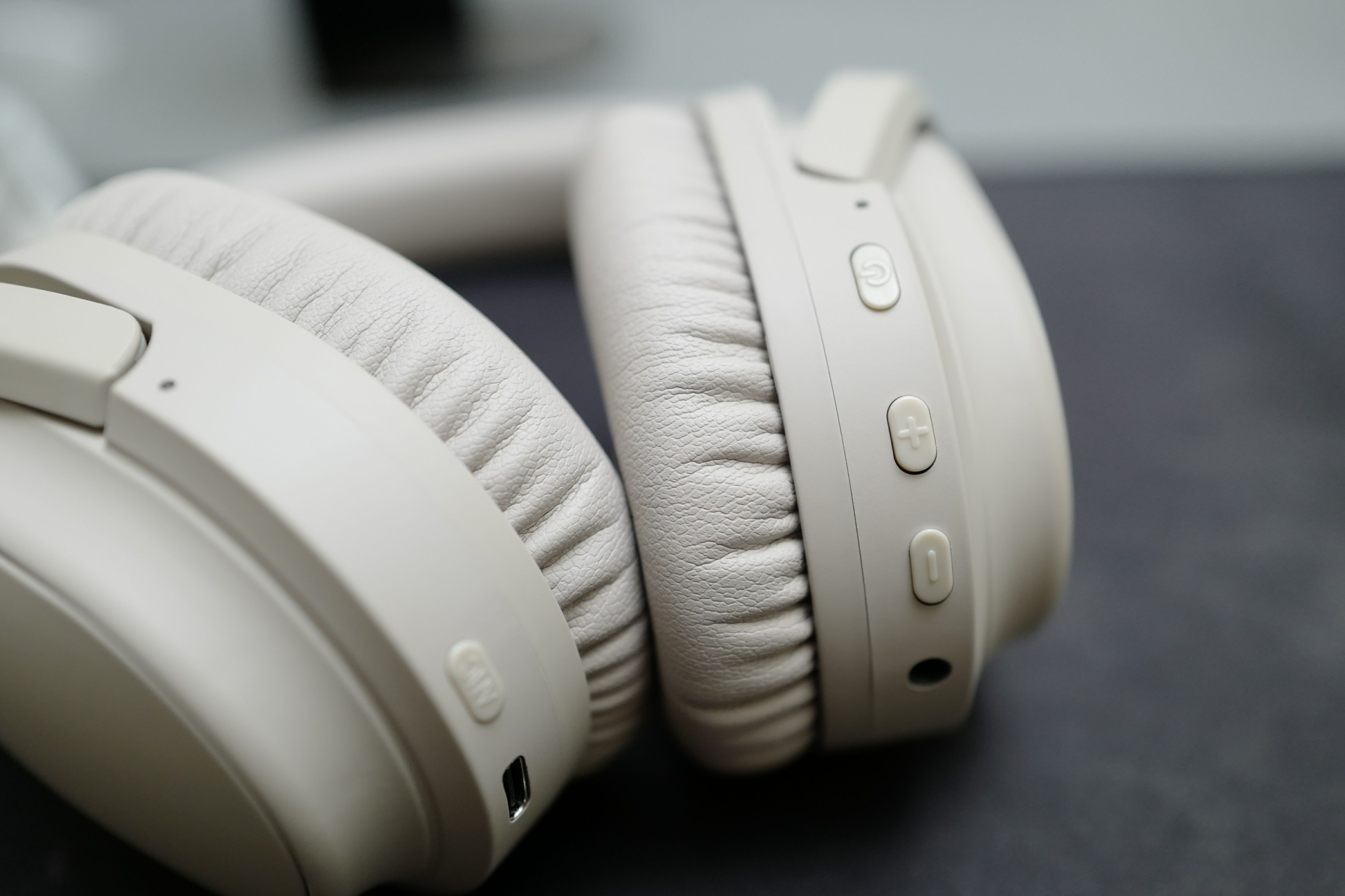

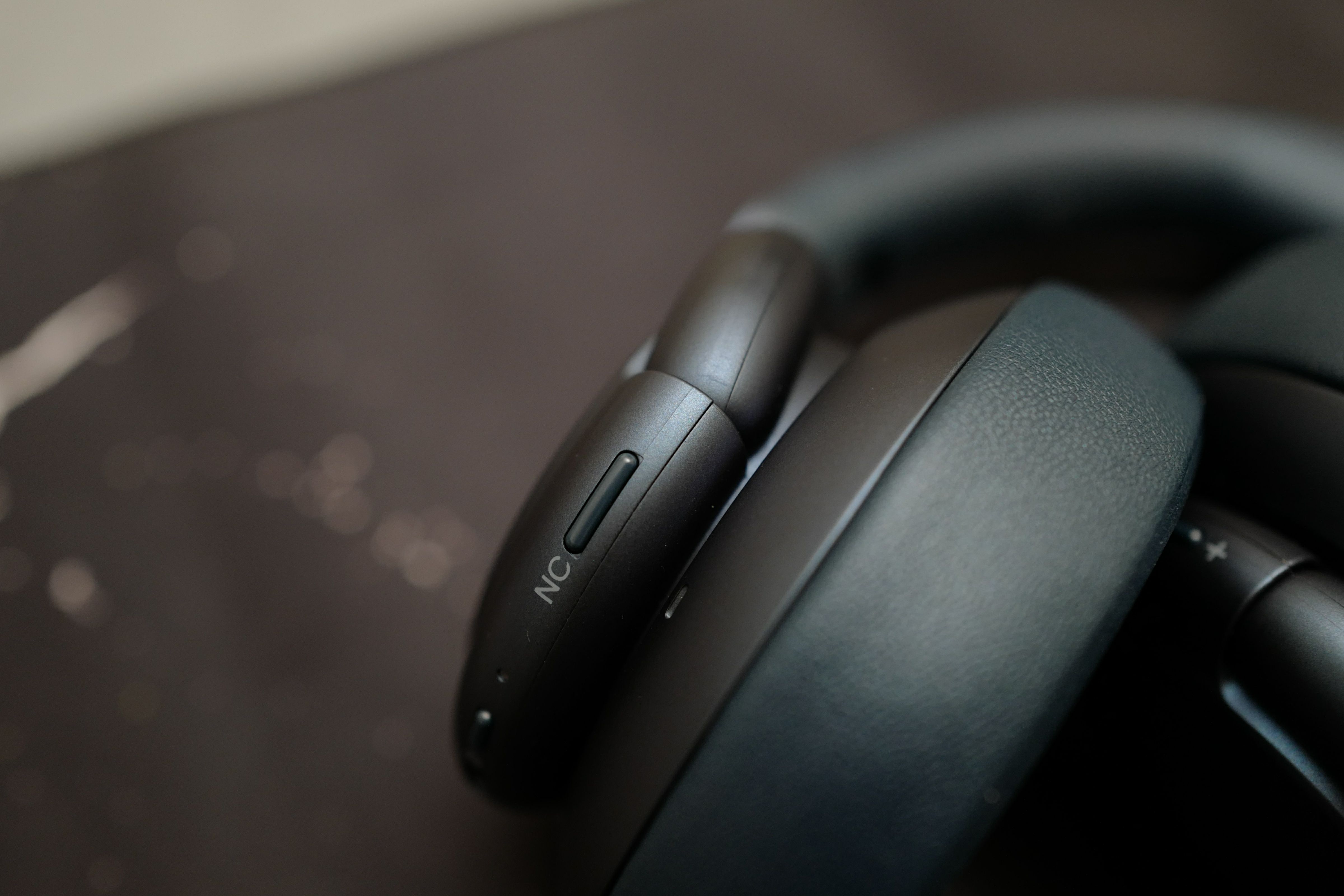

声阔Q35比一般耳机的工艺要好些,但没好到高出一个级别,仔细看的话还是有些细节精度不够档次的工业痕迹,而且玩具感比较强。

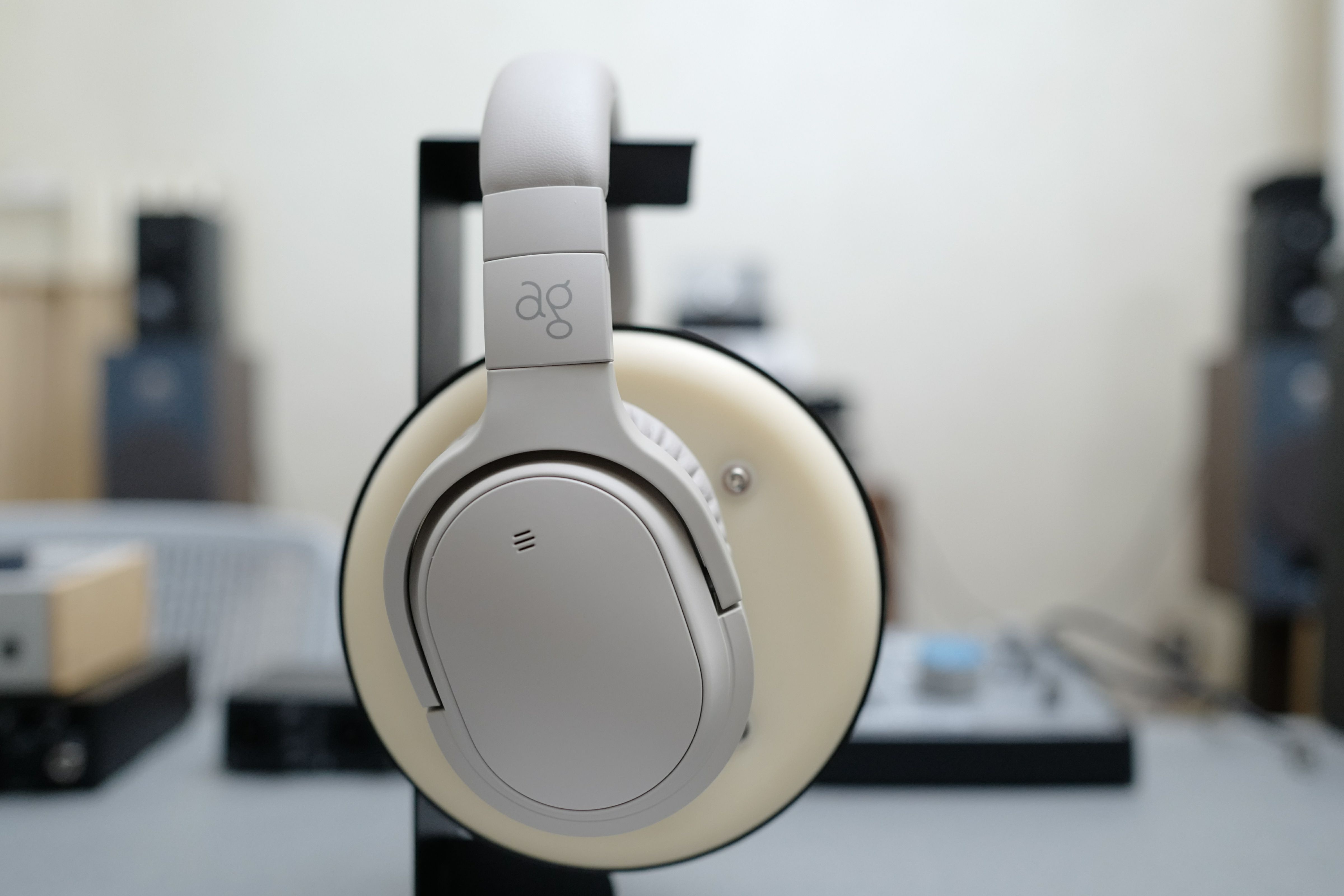

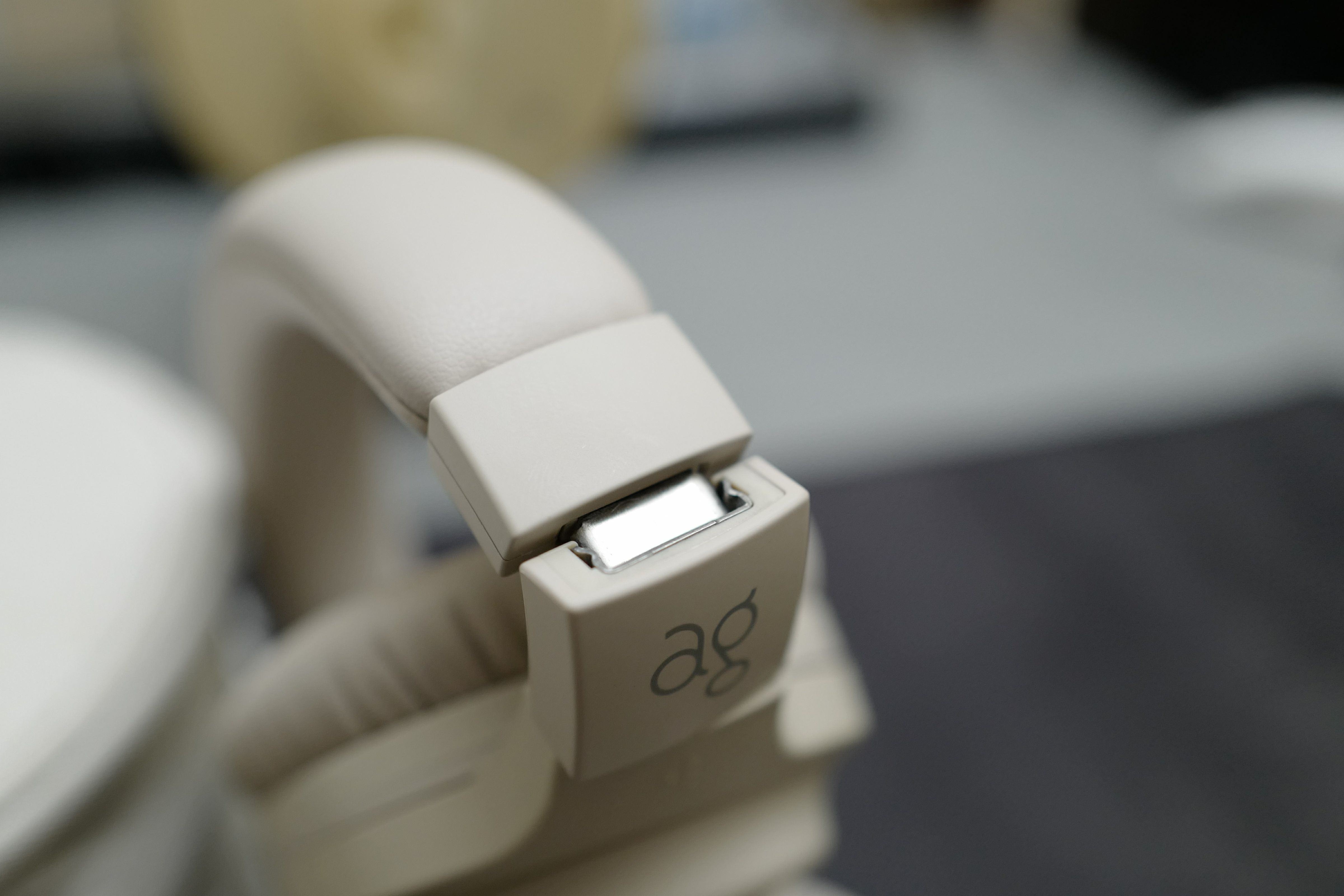

Ag whp01k的工艺水平,出于日系简约设计,猛一看整体性和流畅性是不错的,细看的话,和森海差不多,看作耳机行业一般工艺水准。

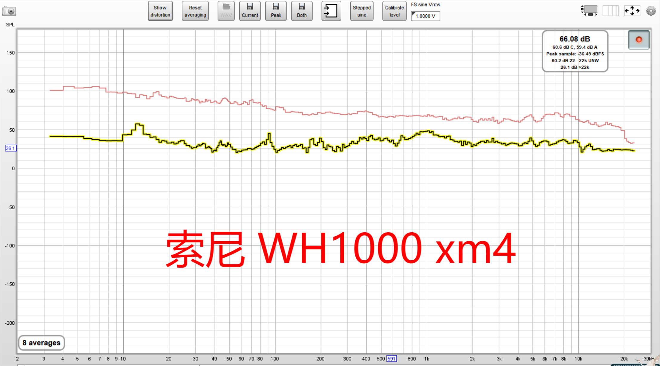

降噪性能:

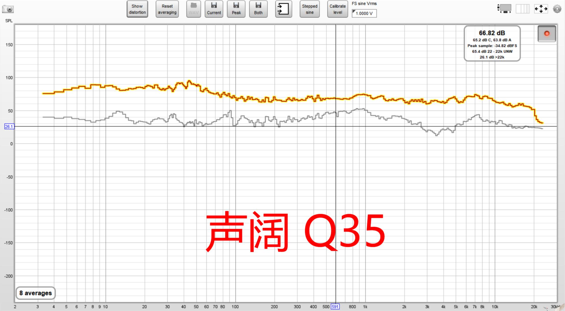

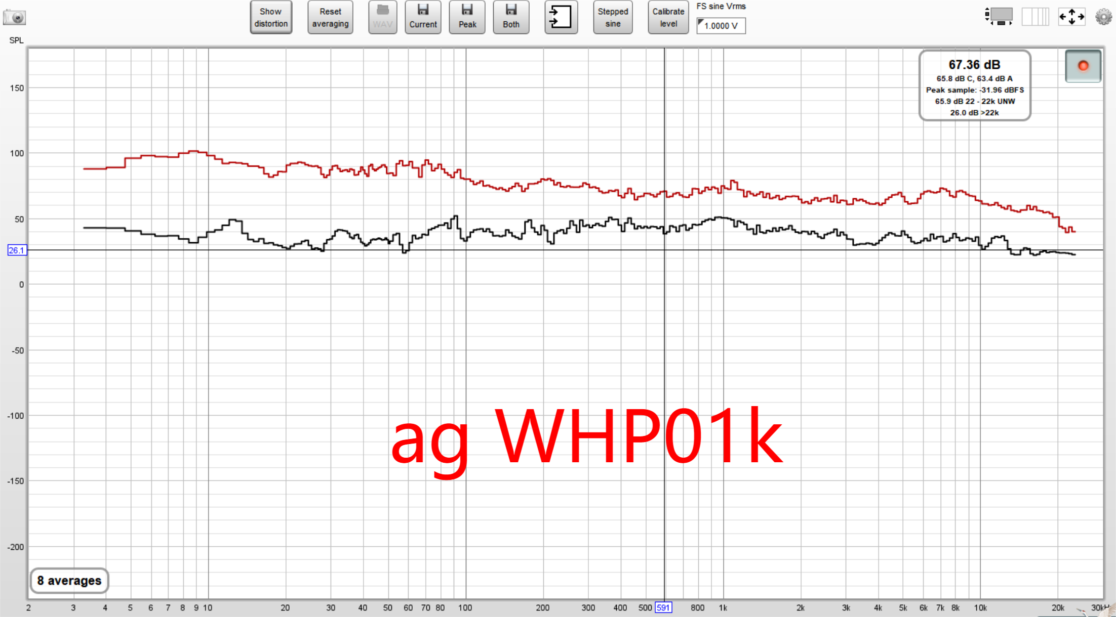

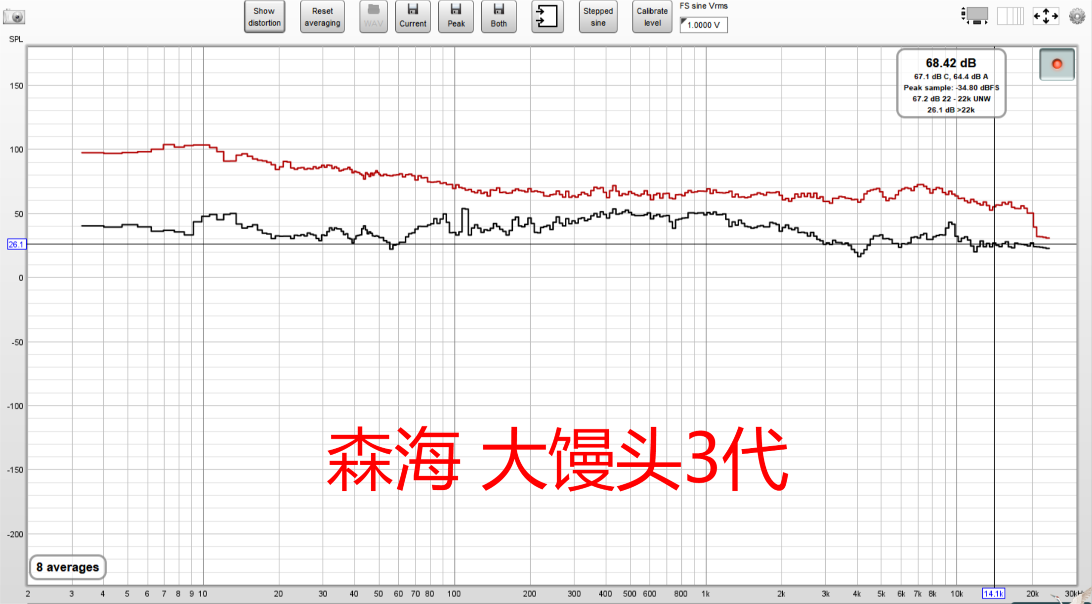

这个是最适合用数据测试来直观对比的项目,音箱播放全频段白噪音,噪音声压级在83dB左右,这个响度大概可以理解为你用正在用除草机除草时的噪音。红色曲线为未佩戴降噪耳机时的全频段声压级,黑色曲线为佩戴降噪耳机后各频段降噪水准,图上测试结果,是全部耳机开启最大降噪性能时的读数。黑红两条曲线中间间隔越大,代表降噪性能越强,不同于单一测量总体降噪了多少声压值,而是各频段不同的降噪效果,都有显示。
回想上次横向对比,bose、sony的降噪性能极佳,但实际使用上因为性能过强,会有闷头、眩晕的不适感,而DALI、B&O虽说开启降噪后相对舒适,但降噪性能和前两者却有着很大的差距。而这次对比,我发现整个行业的降噪技术在进化,第一个体现是,这次的4个耳机,开启降噪后,都没有太强的闷头感。另一方面,上次对比发现各家的降噪技术,在实际降噪水平上,是明显有层级的差距的,而这次虽说sony的降噪性能依旧是最佳,但各家降噪性能的差距,并不像之前那样肉眼可见的直观、明显了。只能说有所差别,但这4款降噪性能的整体差别已经不大了,已经不存在特别明显的有如技术壁垒般的巨大差距了。
极限降噪性能:
Momentum 3:★★★☆ 3.5
Ag WHP01k :★★★☆ 3.5
声阔 Q35 :★★★★ 4.0
但我们还要知道,极限降噪性能只是真实体验的一部分,我还很关注降噪对音质的劣化程度,毕竟主要用来听歌的东西,综合实际体验和仔细研读了测试结果后,我发现了有趣的小细节,甚至可能发现了一些品牌的小秘密。这让我有点兴奋,也有点难过。
难过的是,我是个索粉,成为索粉的根本是其对音质的执著,对声音艺术、审美的呈现,而如今,我在1000 xm4上,发现其是几个耳机里,开启降噪后,音质劣化最为可闻的,而且轰头感较为突出,在各种花里胡哨的功能上也、却是越走越远。
颇具反差感的,也是让我比较兴奋的,同为日本另一家长期钻研音质的品牌,final旗下的ag whp01k。我前段时间还分享过,分享里有个重点——01k是我听到的降噪耳机里,开启降噪后,竟然几乎感觉不到音质有被劣化。而01k的产品通告中,只提及了是完全自主研发的主动降噪功能,其它的都没透露。
当时研究了一圈,发现01k降噪部分,最特殊的,是与主体做了全分立,电路、甚至供电上,都是完全独立出来,单独控制的。这样花大成本把降噪部分全分离做的,市面上仅此一家。当时的判断是,不会劣化音质主要因为这样特殊的设计,仔细看过测试数据后,我发现了另一个端倪——01k降噪后的曲线,不同于其它耳机大范围对两端噪音部分做抵消,中频段舒缓部分做一定保留。而是与众不同地将全频段和原噪音曲线保持大面积协调一致,可以看到其很有针对性地,在很多微小但听觉敏感的频率点上,做了明确衰减,这个曲线我看了很久,有几层假设和逻辑推导,简单粗暴总结的话,这种降噪后全频依旧保有的一致性,可以直接理解为降噪功能对声音的干扰(或者说改变)极低。
前两天参加荣耀的媒体沟通会,新的荣耀耳机有测温功能,工程师说可以开启连续测温功能,每十分钟测一次,丝毫不影响续航,就没往下说了。我很想问为什么不会掉电,后来问品牌方,回复涉及商业秘密不能透露,意思是其实一句话就可以点破,但没人会告诉我。因为这种消息出来的话,很容易被竞品直接复刻。
Ag耳机降噪的特殊性,我探索到现在,确实信息量比较大,但人家就一句话都不说,可能也是不希望被模仿吧。做到这种降噪效果的前提,除了得先做出个全分立降噪的硬件系统,还得特别了解声音所有的细节频段,大量调音技术的沉淀积累,最后还要花费大量人力、金钱以及时间成本,去进行这个细部微调。全频段一致性相对容易做到,而微调极难。即便思路容易抄,而真正核心的细部微调,也确实只有像final这样长时间精钻音频研究的厂家会这么做,但普通用户可能也很难理解厂家的良苦用心。
有点跑题了,最兴奋的还是数据非常直观地肯定了我这练了二十多年的耳朵,判断声音时的准确性(玩笑)。
森海的大馒头3代开启降噪后的音质劣化也不大,低频质感稍微变化,多了些弹性,少了分“帅气”,但降噪后整体音质还是很有保障的。仔细看图上也是低频声压改变比较多,中高频也保有了不错的一致性
而声阔Q35的降噪性能表现不错,降噪对音质劣化虽说比较可闻,但整体感受还算良好和易接受。
想了想这个挺重要,还是要有分数体现。
降噪对音质的劣化程度:
WH1000 xm4:★★★ 3.0
Momentum 3:★★★★ 4.0
Ag WHP01k :★★★★☆ 4.5
声阔 Q35 :★★★☆ 3.5

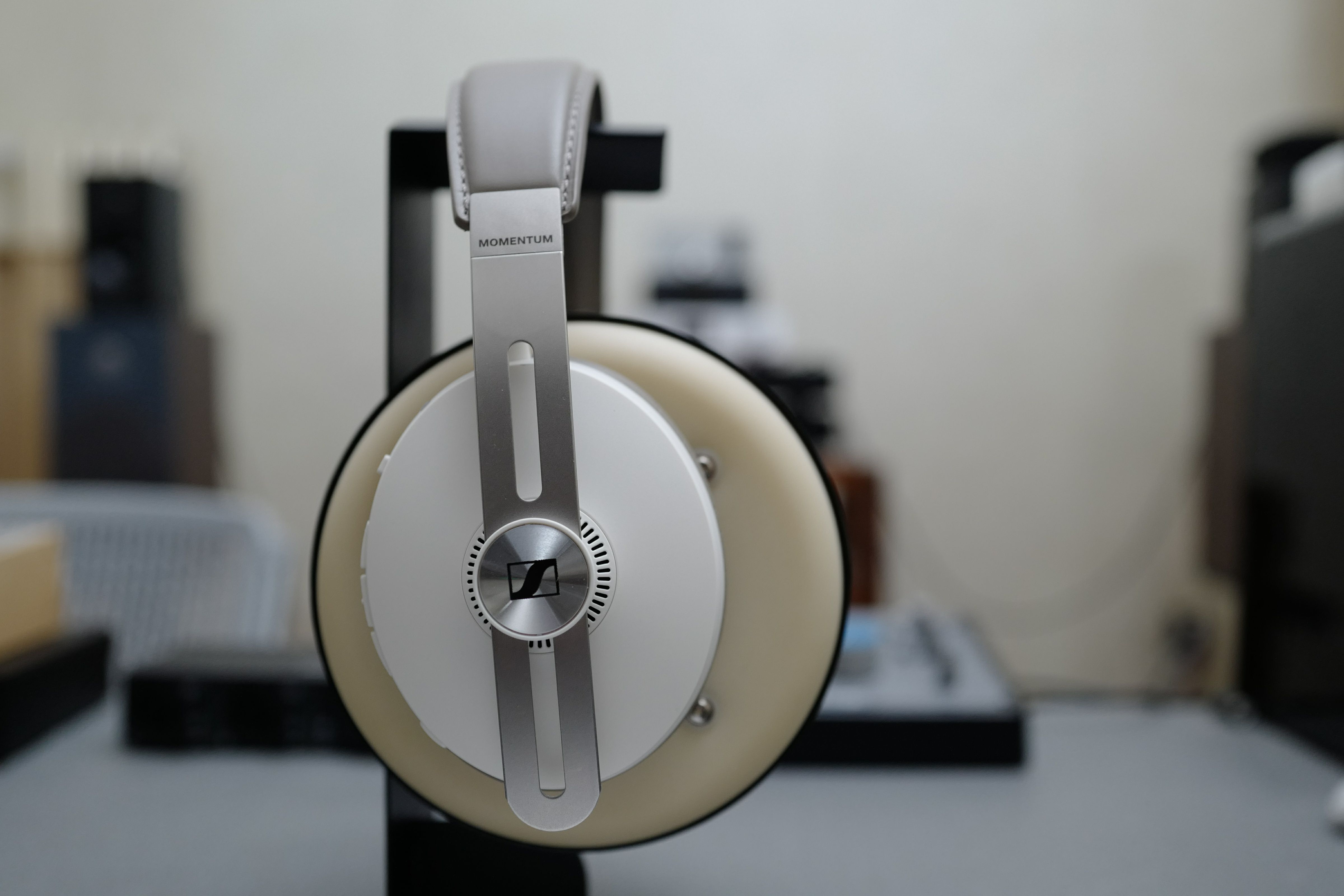

森海大馒头3代,这个耳机一听就觉得对劲,有内味儿了,森海的声音,是德系调音中非常有代表性的一脉。传统德系声音的基调,是中性、严谨、板眼以及扎实,而森海一脉的声音风格,常被大家称之为“海”味儿。当然,不是咸鱼味儿哈~森海在传统德系声底上,会赋予声音一种澎湃的氛围感,细密且扎实,层层扑面而来,浓郁又舒缓。中正的同时,声音带有非常巧妙的“磁性”感的调音手段,我常常觉得这种风格,颇具“团结紧张、严肃活泼”的韵味。大馒头3代基本完整保留了森海塞尔最具代表性的德系海味儿调音,声音揭示力、还原度在我看来也是俱佳的。无线耳机中,音质可谓优秀行列。

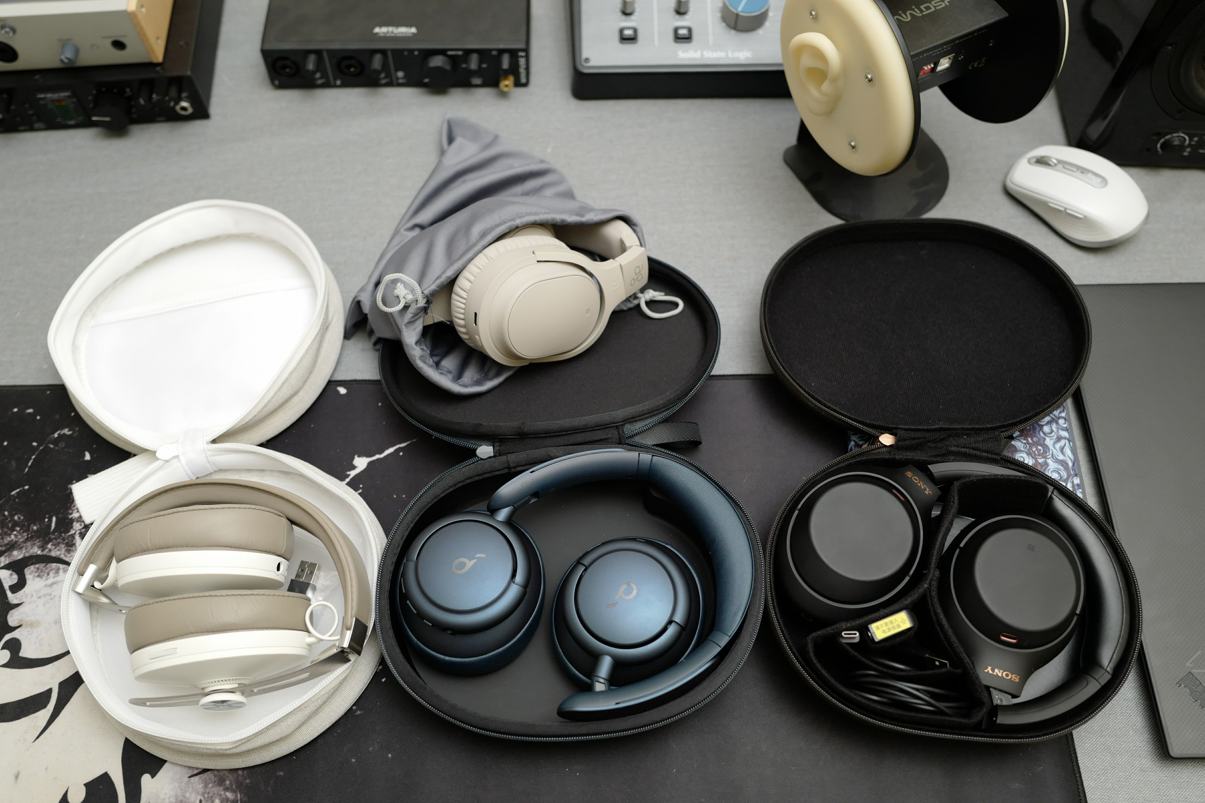

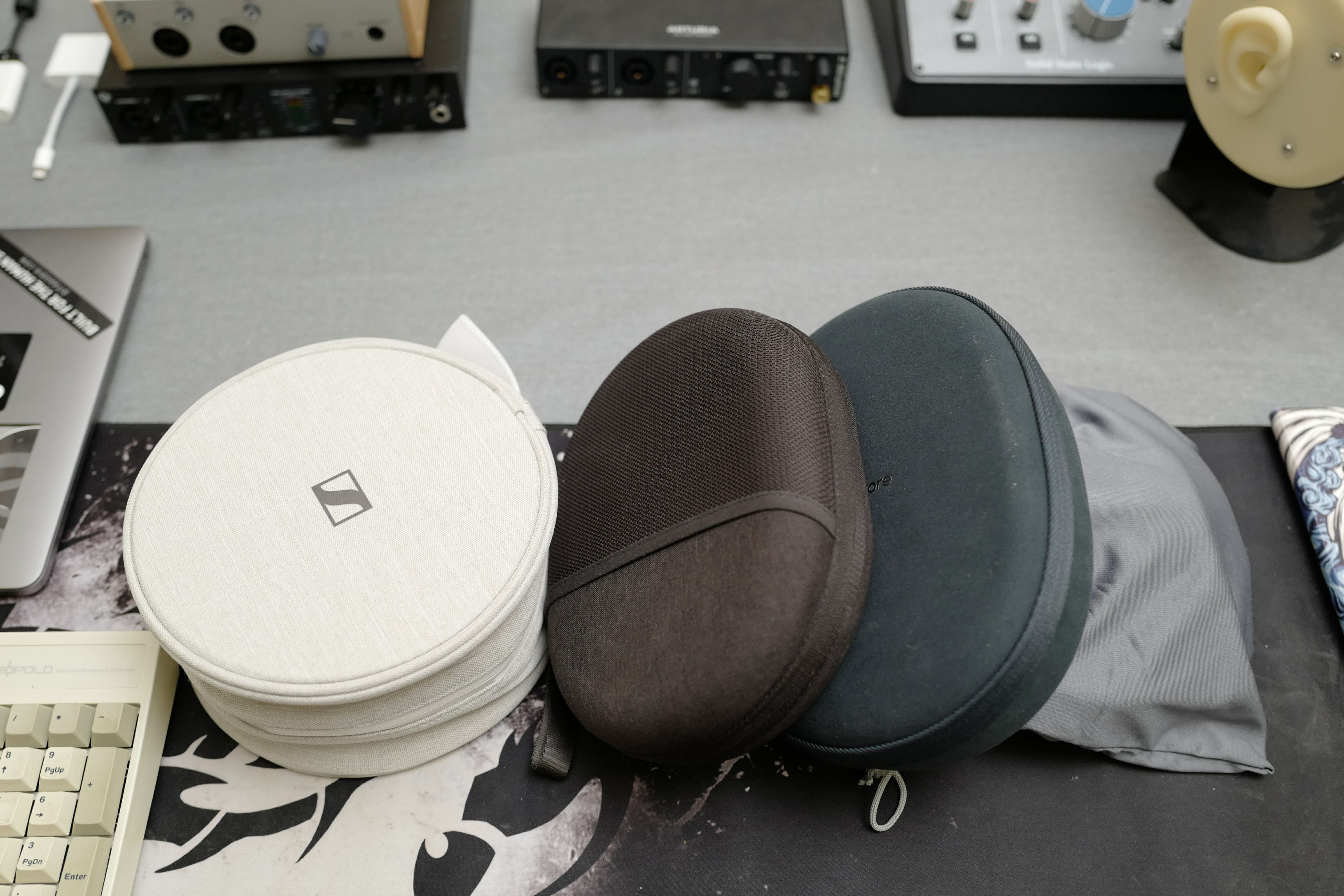

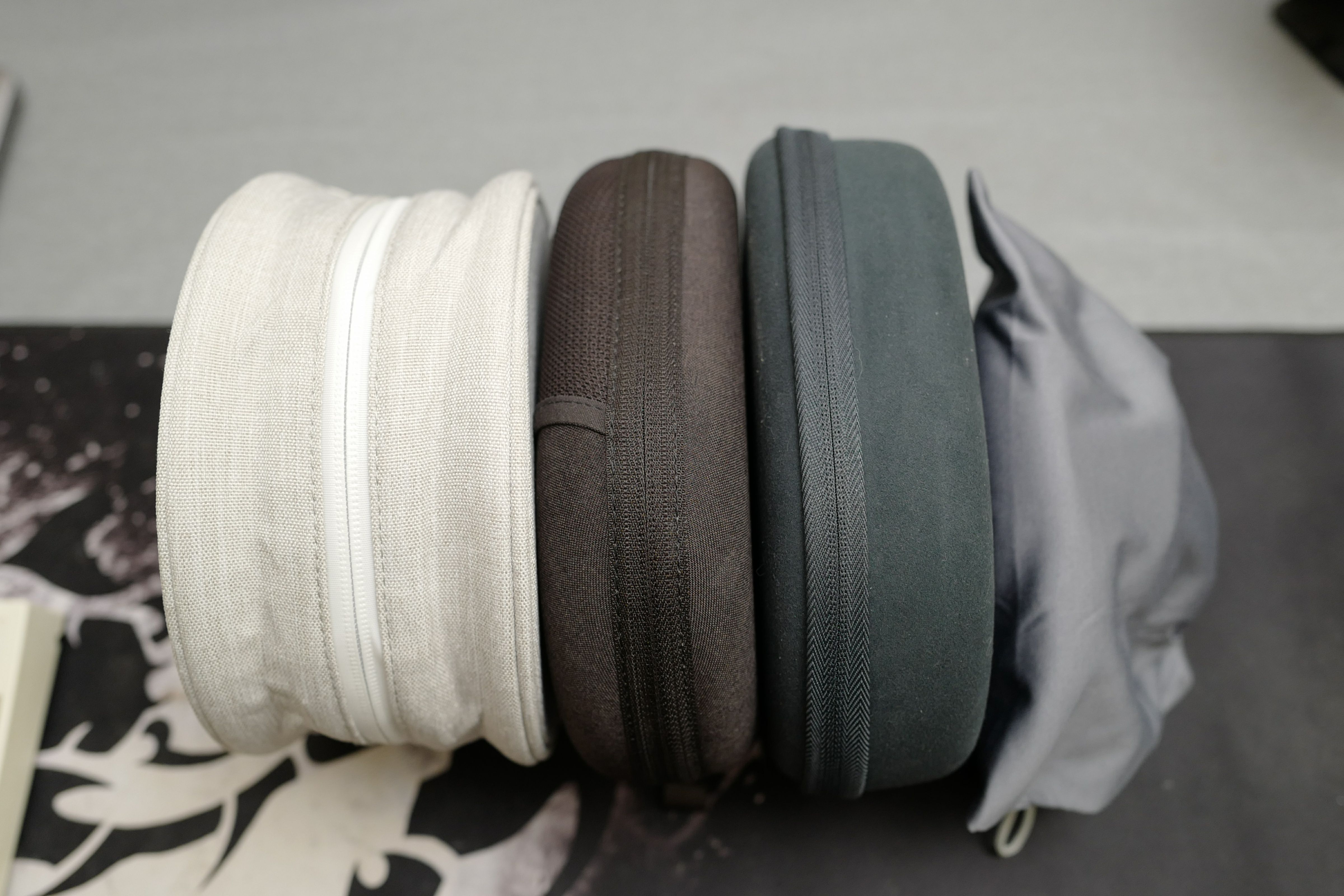

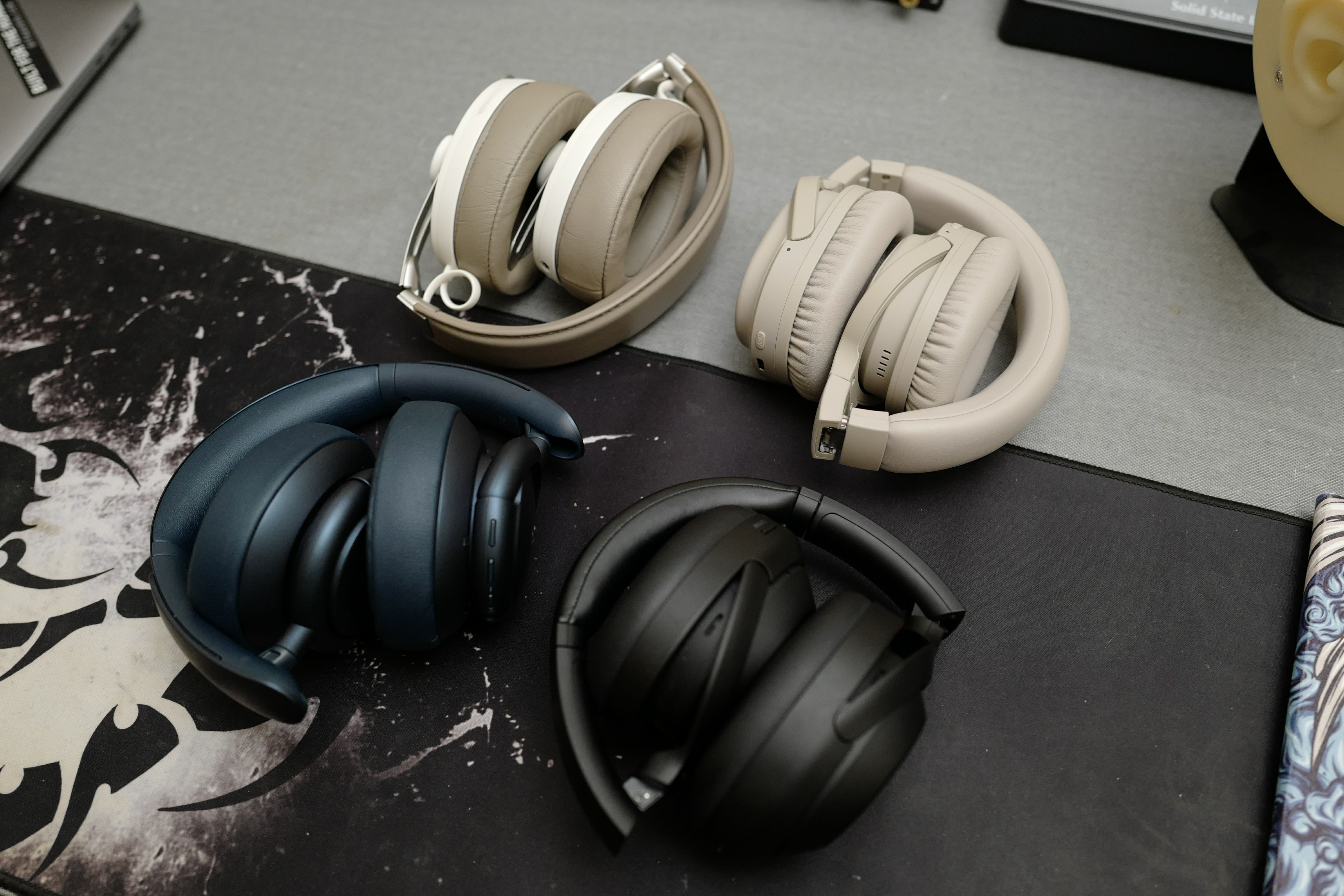

便携度,毕竟经常带出门的东西,这个也容易判断:
1000xm4和Q35的便携度基本一样,视为折叠体积+硬壳高匹配度耳机包,此方案为最优,而whp01k折叠后体积还不错,但因为只给了布袋子,便携度次之。森海就比较夸张了,体积偏大,且单元无法翻转,折叠后的体积依旧很大,加上一个半软质收纳包,收纳后体积基本是索尼、声阔的2倍,这个便携度肯定扣分了。

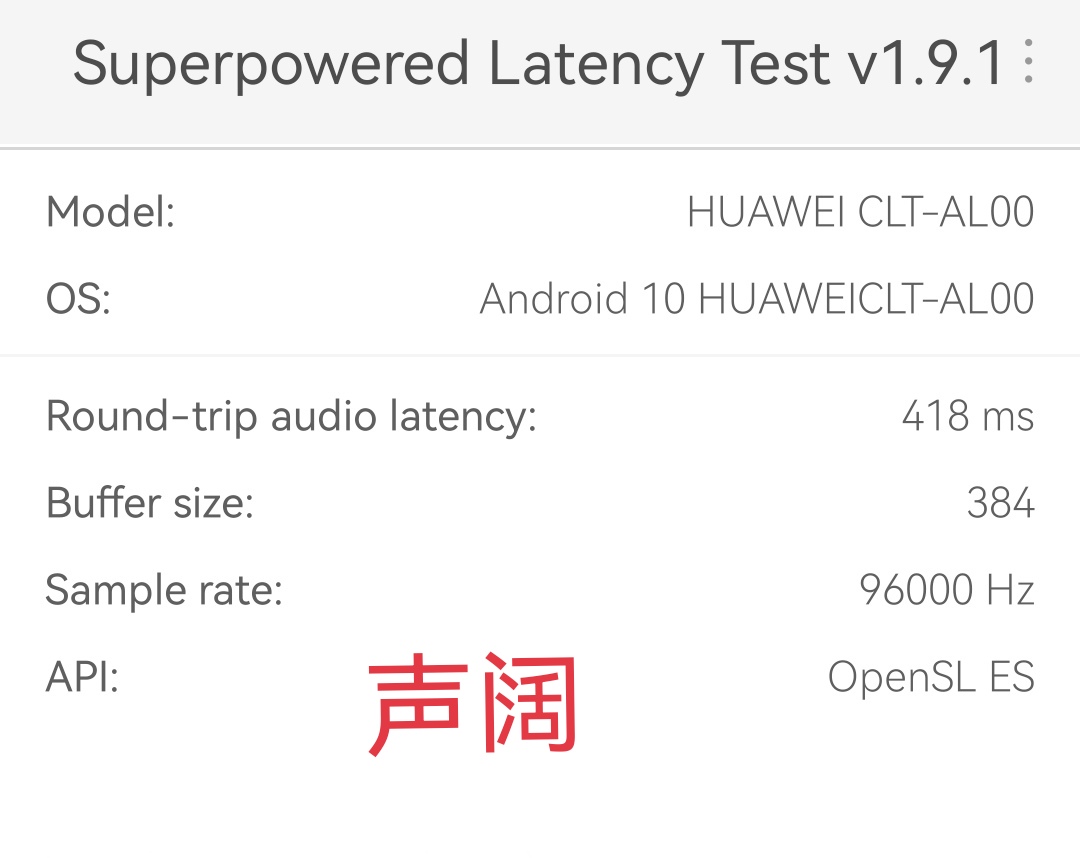

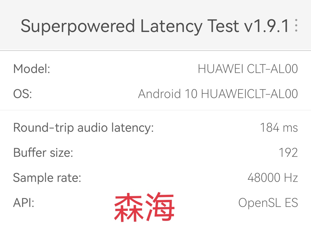

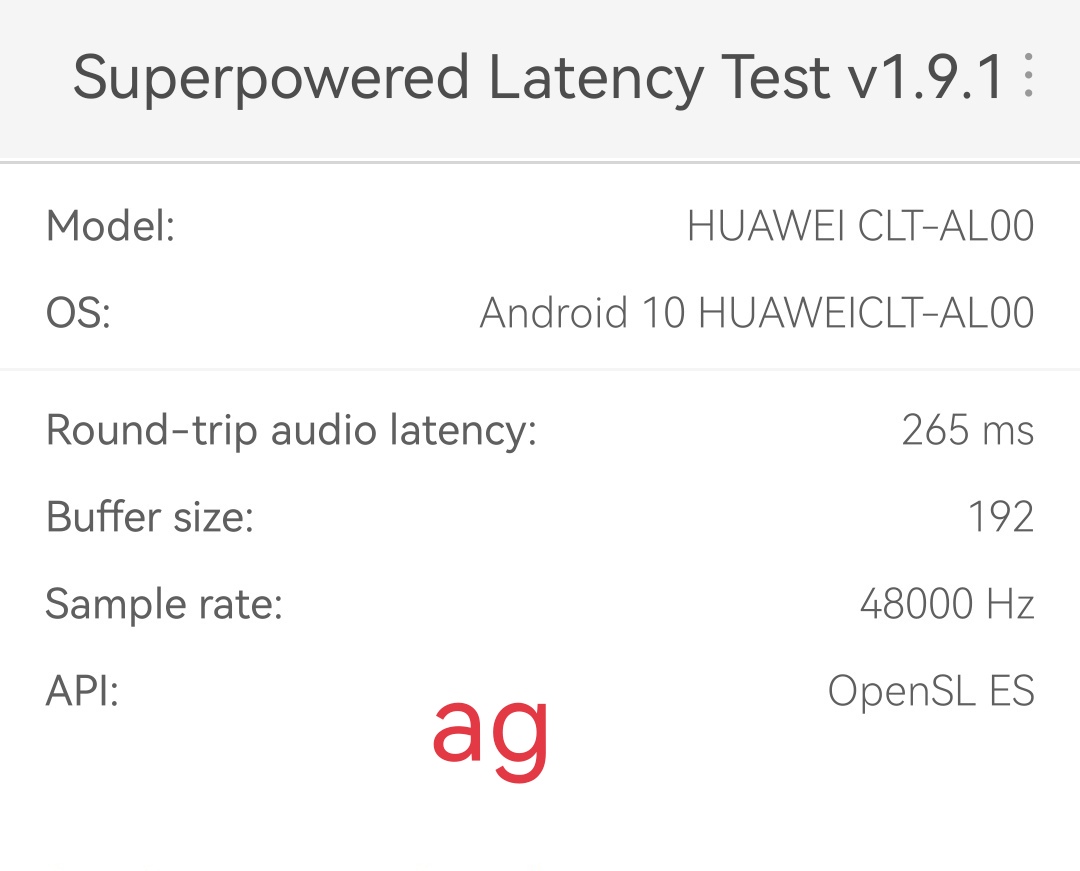

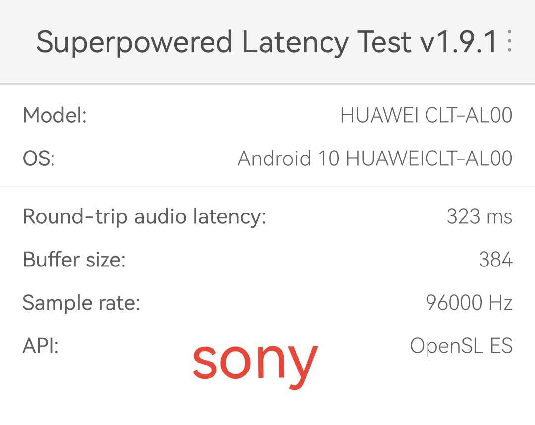

延迟,这点在听歌上可以说没有影响,但涉及打游戏、看电影时关于声音和画面的同步性,所以也是重要的属性。我使用通俗易懂的superpowered latency test app进行测试,测试结果可以理解为同等测试环境下的相对值,用来对比4款耳机延迟方面的差别是够用的。但要声明下,这个相对值并非实验室高精度仪器、低干扰环境下测出来的,接近极限性能的精确数值。毕竟我是做对比和使用参考,不是搞技术搞研发生产。
原理也很简单,就是建立播放和录音的回路,软件检测这个回路中间的延时是多少。因为其中有个麦克风回路,这个测试结果会把几款耳机的延迟区别放大,实际人耳接收的话,延迟只会更低。
需要先知道自己手机回路的延迟是多少,各种手机延迟都不一样,我手机比较老了,本身就存在210ms左右的延迟。最后要减去手机本身的延迟,减去后再除以2的话,会更接近产品的真实性能。
1000xm4的延迟水平,数值为113ms,属于比较优秀的,实际聆听的话,耳朵对延迟敏感的人还是能察觉到的;
大馒头3就很夸张了,数值竟然为负数(-26),也就是延迟已经底到了比我手机本身的回路还低,除了证明大馒头3代优异的低延迟表现,也侧面证明我也确实该换手机了。这款属于不敢说绝对察觉不到延迟,但也基本属于0延迟的存在了;
而whp01k的延迟,55ms的数值,简单理解为比sony还要快一倍,也基本属于察觉不到延迟的存在;
声阔的Q35就比较捉急了,无论是测试还是实际聆听,这个延迟感确实是比较明显的;
这意味着1000xm4、Q35建议只用来听歌,打游戏看电影的话,这两个就不太到位了。而ag和森海的低延迟特性,听歌、看电影、打游戏兼备。
延迟产生的原因很多,而这4款存在延迟差异的核心,是LDAC和APTX LL传输协议的区别导致的,大馒头3代和WHP01k,近乎0延迟的实现,核心是因为二者都搭载了APTX ll低延迟协议,走LDAC协议的xm4和Q35,现有技术条件下,无论如何都无法把延迟做到很低。不多赘述,有兴趣可以查一下。

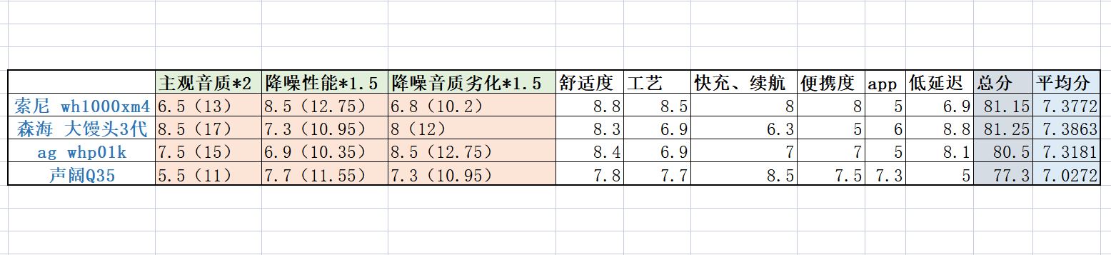

最终打分:
头戴式主动降噪耳机的核心,终归是听音乐第一。而功能上,最重要的非降噪莫属。
声音主讲艺术,降噪主讲技术。
综合考量,对音质听感打分2倍权重暴击,对极限降噪性能打分1.5倍权重暴击,对降噪功能对音质的劣化程度1.5倍权重暴击,总分为各项分数相加后除以项目数量+权重数量进行平均。
综合分数计算结果如下:
WH1000 xm4:3.7954分
Momentum 3:3.7045分
Ag WHP01k :3.8636分
声阔 Q35 :3.6590分
写到这我傻了,怎么好像并没有体现出什么差异化,而且这最终分数的客观性和参考价值,猛一看也不太负责的样子?
我立刻马上冷静下来,这东西客观吗?宏观角度看的话,其实是客观的,这些耳机都是实力大牌出品的,虽说价位区别挺大,一千、两千元级。但让我出门选一个,我选择随手抓,因为确实没有哪个耳机,可以全方位碾压其他对手,整体而言就是七七八八都差不多,相信每个人也会根据使用场景不同,各有倾向。
但这么结束我觉得不负责任,分析了造成这种局面的原因,是打分不够精细化,本以为就简单对比下,5分制够用了,没成想随着深度思考,陆续加入了类似延迟测试、音质劣化程度等更多选项。所以我决定再次仔细考量,以10分制重新评估。
第二次综合评估分数如图:
鼓捣半天,非常细心地重新打了分,怎么还是没什么区别啊,毁灭吧,累了,不搞了不搞了,结果就是这样了。
确实综合来看,这4款耳机没什么本质上的区别,或者说竞品碾压优势。
非常注重音质的用户,买大馒头3代、ag WHP01K都行。对音质没那么看中,但对降噪性能有切实需要,比如长期处在强噪音工作环境的,买索尼xm4或者BOSE都行。
