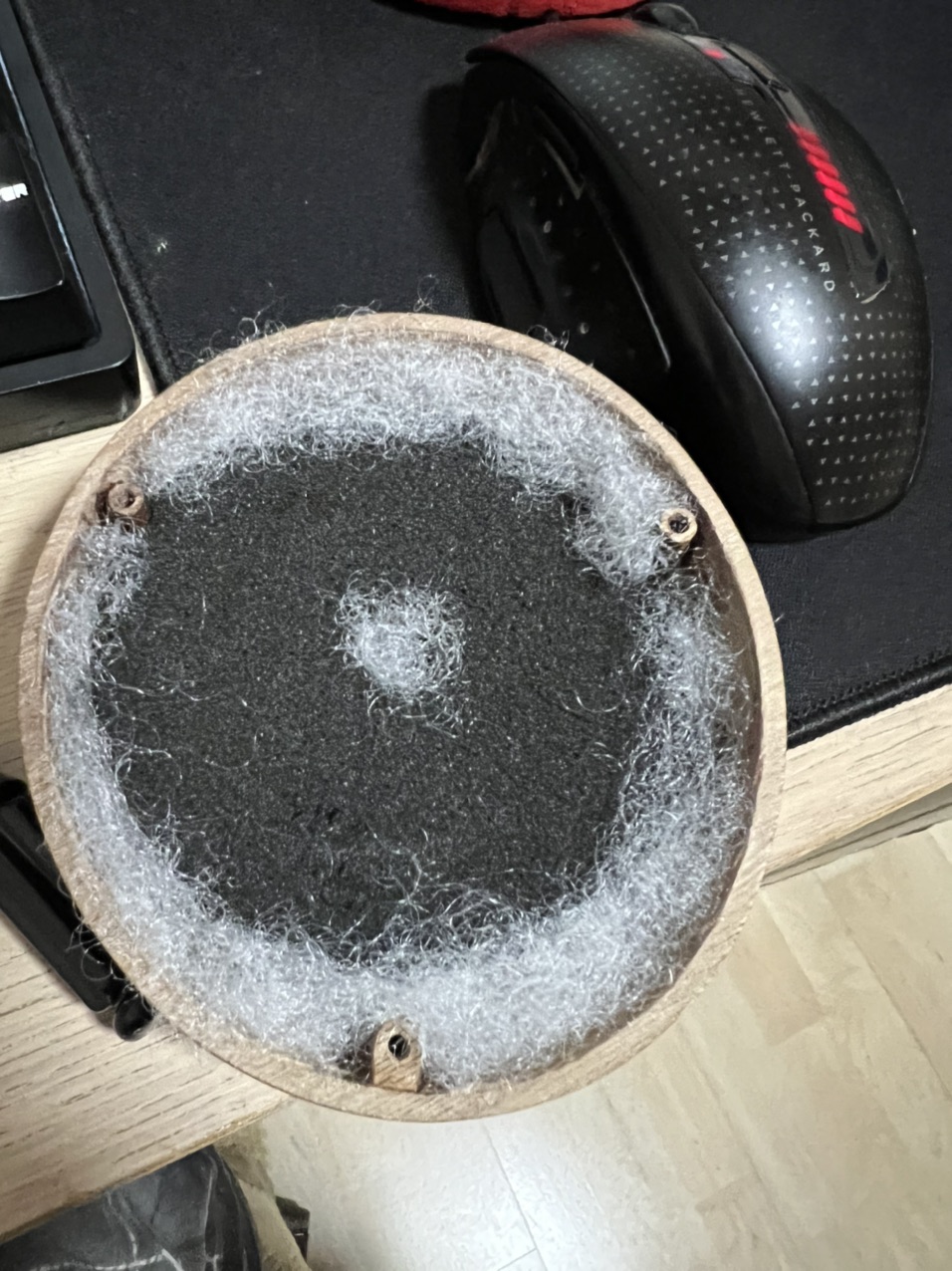

因为年代久远的缘故,L3k的耳罩已经皮硬绵瘪了,正好手头有尺寸适配的耳罩,海绵挺,侧面有开孔,想着应该正好能改善贴耳和低音多的问题,换上还真就是改善了不少,但低音还是有点多,声场拉开之后觉得还有调整余地
就各种查资料,看到了蓝蓝海洋维修L5k的帖子,发现铁三角的腔体和大法相比,简单粗暴了很多,一圈黄色玻璃纤维吸音,单元后方做个罩壳扰流,就没了
四个十字螺丝小心翼翼拆开之后发现,L3k和5k腔体基本一致,差别在单元后部,l3k没有那个碳纤维罩壳,直接裸奔,于是就仿照大法,在中央铺了一层吸音棉
效果是立竿见影的
现在的我:L3k真香!要形容的话,它的声音会像一个全方位加强版的cd3000,更甜润,更弹,更开阔,唯一的差别,是生物振膜特有的气声

黑色为原厂海绵,白色则是我增加的吸音棉部分——加了之后声音收的更快,在cd3000上不适合,在L3000里则是有正面作用
