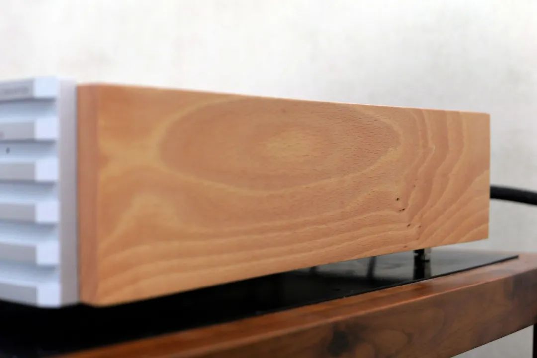

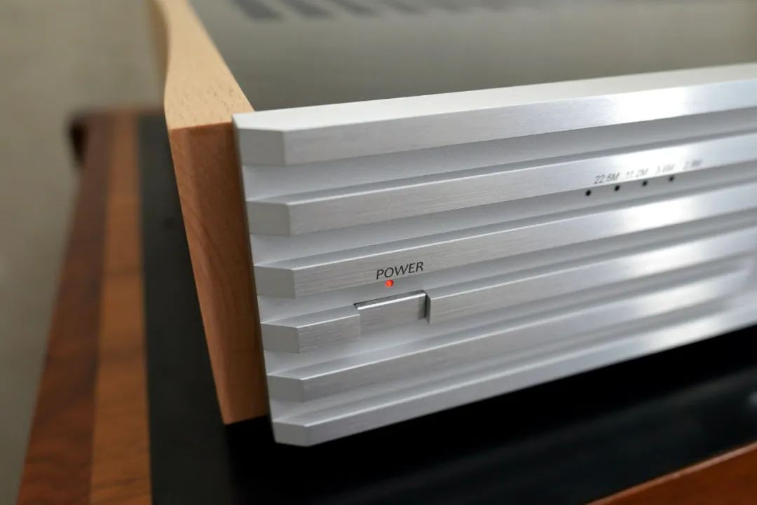

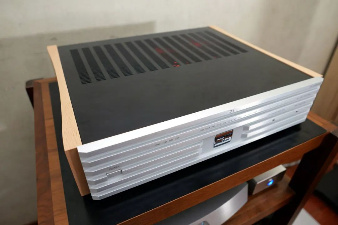

外观上看就大体知道这货不便宜,不小的体积也不难猜出这是个hifi重器。前面板个人猜测使用了高密度铝合金,阳极氧化拉丝工艺。厂家有特别说明,这块前面板是有弱化谐振的作用的,所以我猜其密度高,无论看起来摸起来,质感也确实比一般铝合金材料扎实。侧面板使用枫木,这也不是仅仅为了美观,据介绍也是调音部件的作用,说起来有点玄乎,不过玩了太多年发烧,我个人是信的,业内用木材调音的附件很常见。不管是不是真的调音,至少好看就够了。
这种处处有说头的感觉,甚至会让我胡乱猜想,前面板那么大的金属块logo,是不是也能算是调音用的?玩笑。

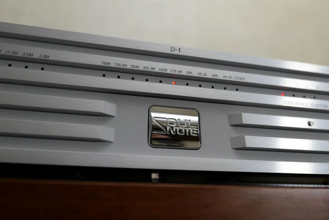

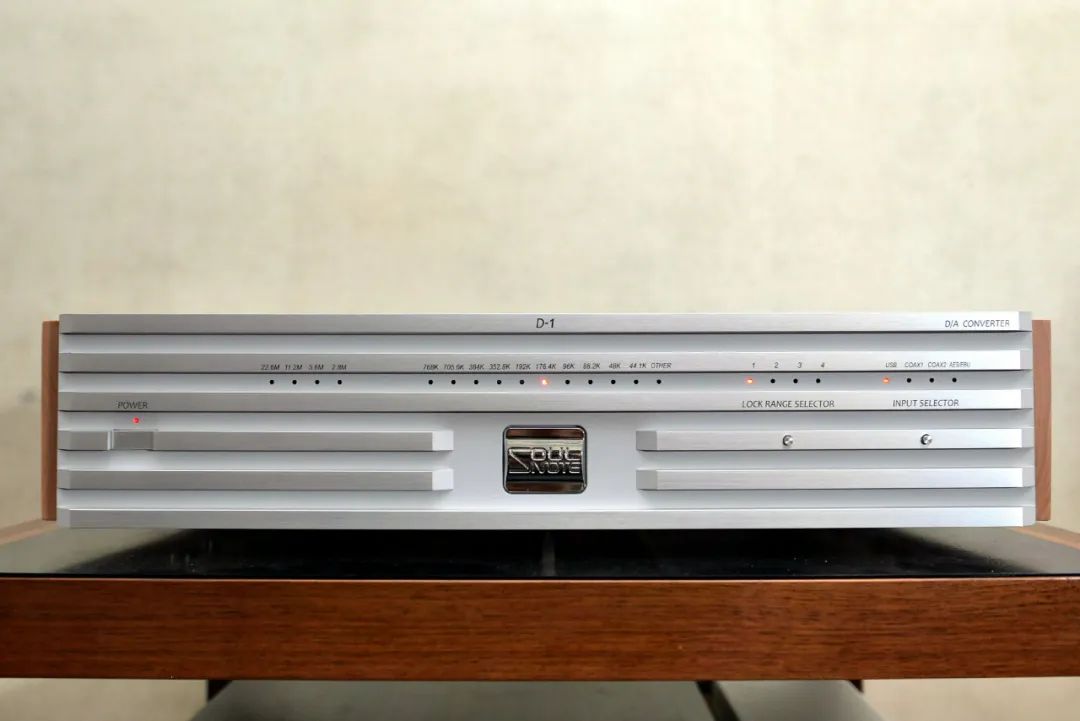

作为高级DAC,D-1N真的是古板又纯粹。前面板有些孔洞和按钮,用来显示当前音乐文件的码率、输入源指示,以及lock range切换。我特别喜欢做了隐式设计的电源按键,面板一体感很强,按下去伴随着清脆的“咔吧”声,红色小灯光亮起,也真有模拟味儿十足的仪式感了。

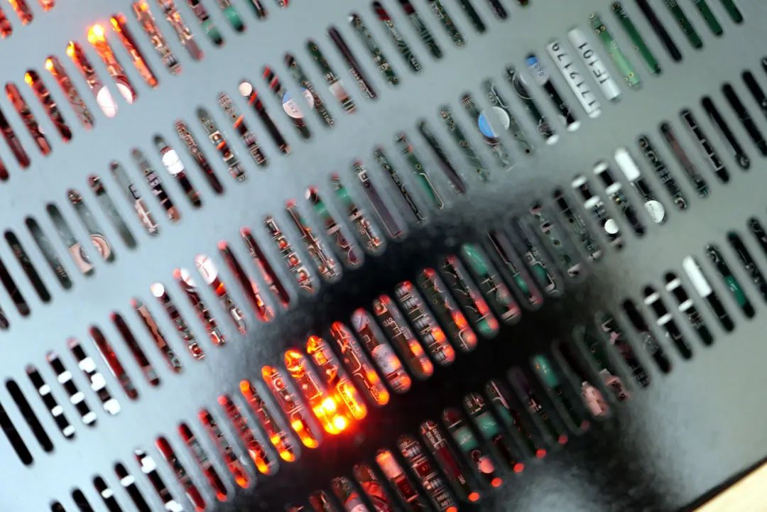

顶盖上一排排散热孔,我是有点担心容易进灰的,实际使用中发现确实D-1N的热量还是挺大的,开机后透过散热孔,可以看到主板上不同线路的灯会亮起。
底板的设计很讲究,用了三点三角式支撑,而且可以选择使用原配避震钉或垫,相信附件玩的多的玩家也知道,三点三角式支撑避震,是大多数资深玩家认同的,最好声支撑方式,但我个人不喜欢这种支撑方式,好声没问题,我总觉得不稳。无论如何,这些设计确实遵从一切从声音出发,完全的Hi-end理念。实在点的,切实节省了额外购买避震附件的成本,当然玩家如果非要另外更换,那当我没说。

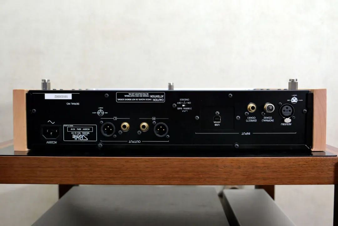

再看看屁股面板,也是相当古板和纯粹,没有什么当下流行的无线功能、I2S接口这些,连大多数发烧友不认同的光纤接口,也选择放弃。仅仅是最为标准的,usb输入,aes、两个同轴口,就是这么纯粹的声音理念。D-1N背面有个小的切换界面,是低通滤波拨杆,可以设定在100kHz频段-8个dB,(DSD)标志代表仅在播放DSD文件时,开启低通滤波。
我必须要吐槽一下这个lock range的功能,因为我实在没有找到明确信息,这个到底是干嘛用的,只写了个1234,有按钮可以切换,默认是1。切换的时候发现,声音多少有点变化,但不出意外的话,就是默认1声音最好。后来查到,貌似个别马兰士产品上,也有这个lock range功能,据说是为了播放不同规格的音乐文件时,可以减少中断、卡顿等不良体验,类似调节带宽、缓冲什么的,所以我猜这个也类似声卡驱动里的safe mode、buffer size这些,毕竟各种前端设备、音源文件千变万化,这个功能可以增强D-1N的适配性,灵活面对各种情况,保证用户聆听时,不出现影响体验的bug。
再说说配置,数模转化的主芯片,是两片ESS 9038pro,分别负责左、右声道。内置超低误差的高精度晶体时钟,完全无负反馈的全平衡、全分立线路,还强调线路使用模拟原子粒。我发现所谓“原子粒”,不出意外就是透过散热孔,可以用肉眼看到的那一排排小电阻样子的原件,在电路板指示灯附近。我还透过散热孔,仔细看了下里面的接线,那个线看起来是有讲究的,并不像一般电脑排线,线身和焊点,看起来都是特殊且考究的。

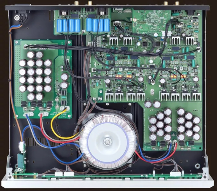

从官方拆解图上也不难看出,供电设计也很用心,260v的定制牛,从数字部分到数模转化,再到输出部分,全部为独立供电电路,单独做伺服。

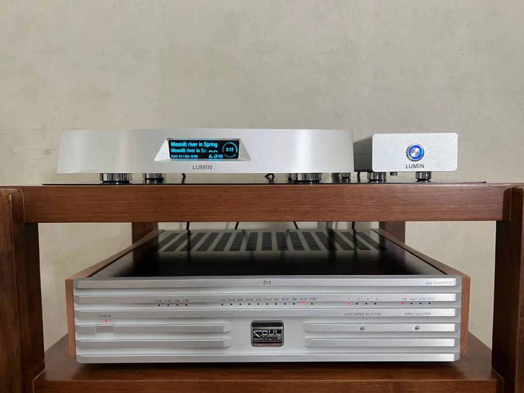

我重点使用了两套系统来进行测试,第一套的意图是极简化,尽可能明确感受到解码本身的声音特点,这套系统使用了Lumin U1数播接驳D-1N解码,平衡线连接Adam Artist 5有源音箱,Lumin U1直接对音量控制。
此套系统下,可明显察觉到D-1N的中、高频特点,人声声线扎实,形体感明显,位置并非靠前和贴耳,而是不远不近,同时充满了能量和活力感。高频段部分质感明显,带有略显华美的靓丽色彩和清甜染色,泛音充沛丰盈。这个整体风格,演绎曲目时,容易给听者营造一种活泼欢快的氛围。
D-1N的低频,在充分热机之前,我认为是欠缺的,然而机器从开始发热,到真正热起来,发现低频并不欠缺量感。但D-1N也不强调低频的下潜深度和大力度、强劲道,没有要把整个声音底盘压下来的意思,而是把低频做成衬托音乐氛围的要素。气态、宽松的低频,不会让人感到冲击力和紧张感,反而是更深一步对整体轻松、活泼和欢快的音乐氛围,进行烘托的意思。
我怀疑D-1N是不是有什么缓慢热机电路,机顶外壳开了大面积散热孔,短时间开机并不觉得热,但开了大概一个小时后,会发觉D-1N还是相当有温度的,且这个温度会维持在持续高温状态,无论是否进行聆听,温度都不会轻易散掉。

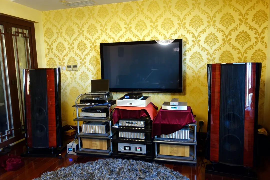

第二套系统,是把D-1N带到了土豪烧友家进行测试,世霸至尊名琴+Jeff Rowland旗舰顶配全分立解码前后级系统。周边地盒、线材、机架、避震等附件也是几十万的配置。
在这套百万级系统上,我觉得可以完全把D-1N的解码实力呈现出来,这套系统下的D-1N,在演绎人声、小编制曲目时,是完全OK的。活泼的声音风格依旧凸显,热机一段时间后D-1N的状态到最佳时,我发现原来是一种非常“小资”的声音,将灵动、活泼、欢快的氛围演绎的非常尽兴。
但同时也发现,D-1N无法真正把这套系统撑起来,因为需要巨大的信息量,超级稳健的底盘以及强有力的动态控制力,D-1N在呈现复杂大编制、大规模、大动态曲目时,是Hold不住这套百万级系统的,有系统吃不饱、声音不够上头空虚感。这也完全可以理解,毕竟三万元级品牌入门解码。
