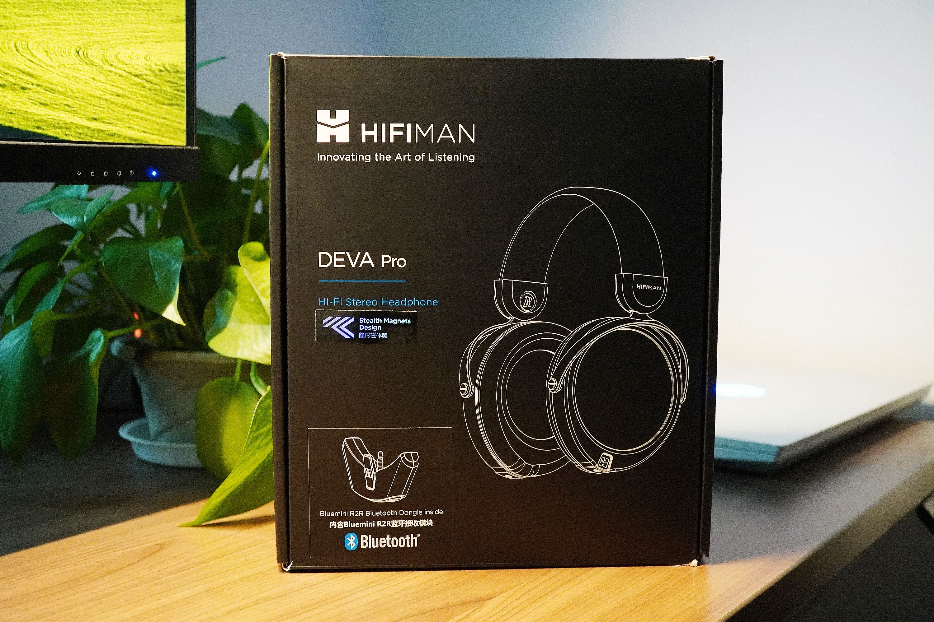

▲HIFIMAN DEVA Pro延续了之前HIFIMAN DEVA的考究包装,从包装正面内容也可以看出,这款产品主打的两个亮点是隐形磁体振膜和内含Bluemini R2R的蓝牙接收模块。这两个产品亮点的详细内容会在下文中进一步展开。

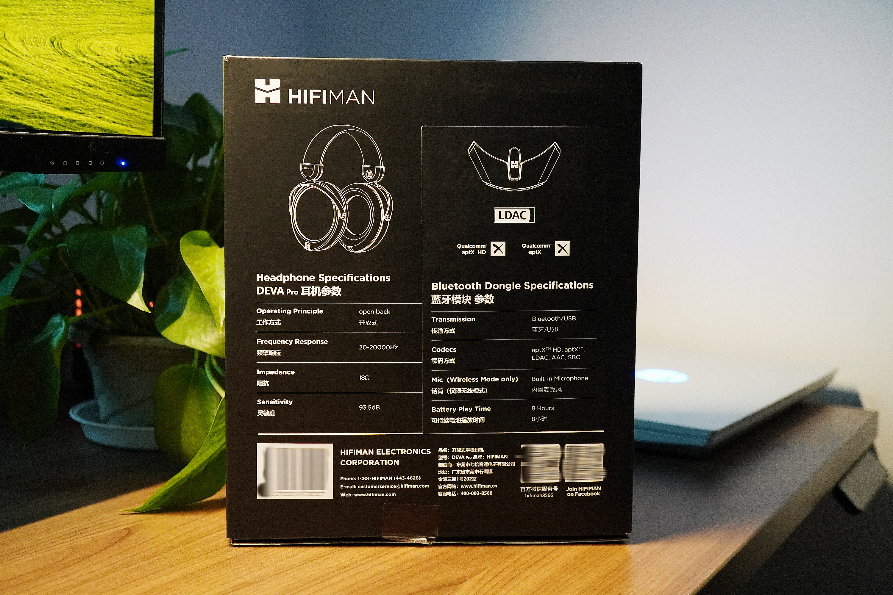

▲HIFIMAN DEVA Pro包装盒背面罗列了耳机参数和厂商信息。核心信息主要包括频响范围(20-20000Hz,频响范围宽平板振膜耳机的优势)、解码方式(aptX HD、aptX、LDAC等,音质细节都会保留得比较好)和蓝牙模块续航(8小时,耐用)。

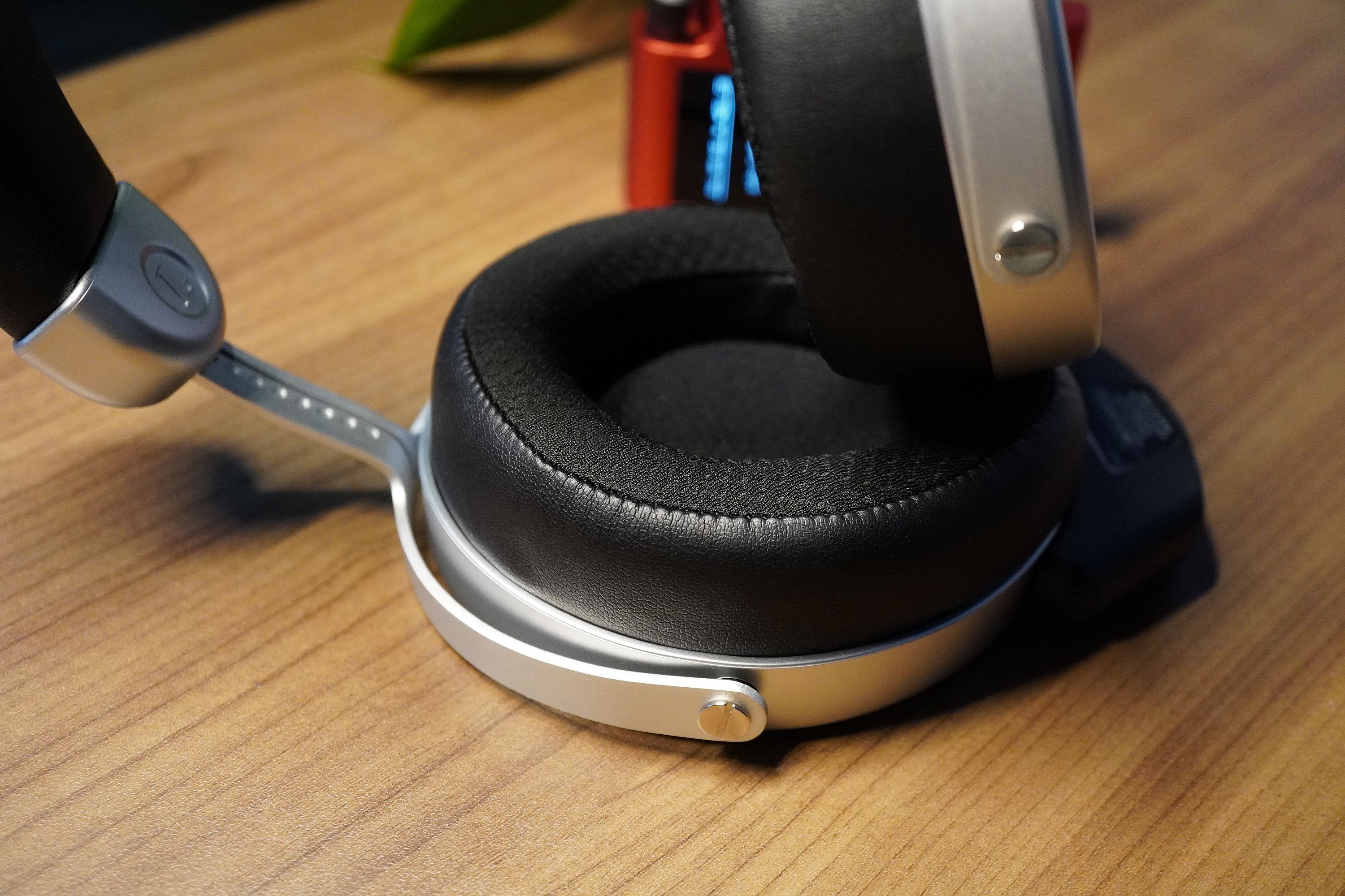

▲HIFIMAN DEVA Pro头梁和耳垫从之前HIFIMAN DEVA的黄色回归黑色,这是HIFIMAN常用的配色,比较直男向,返璞归真了。

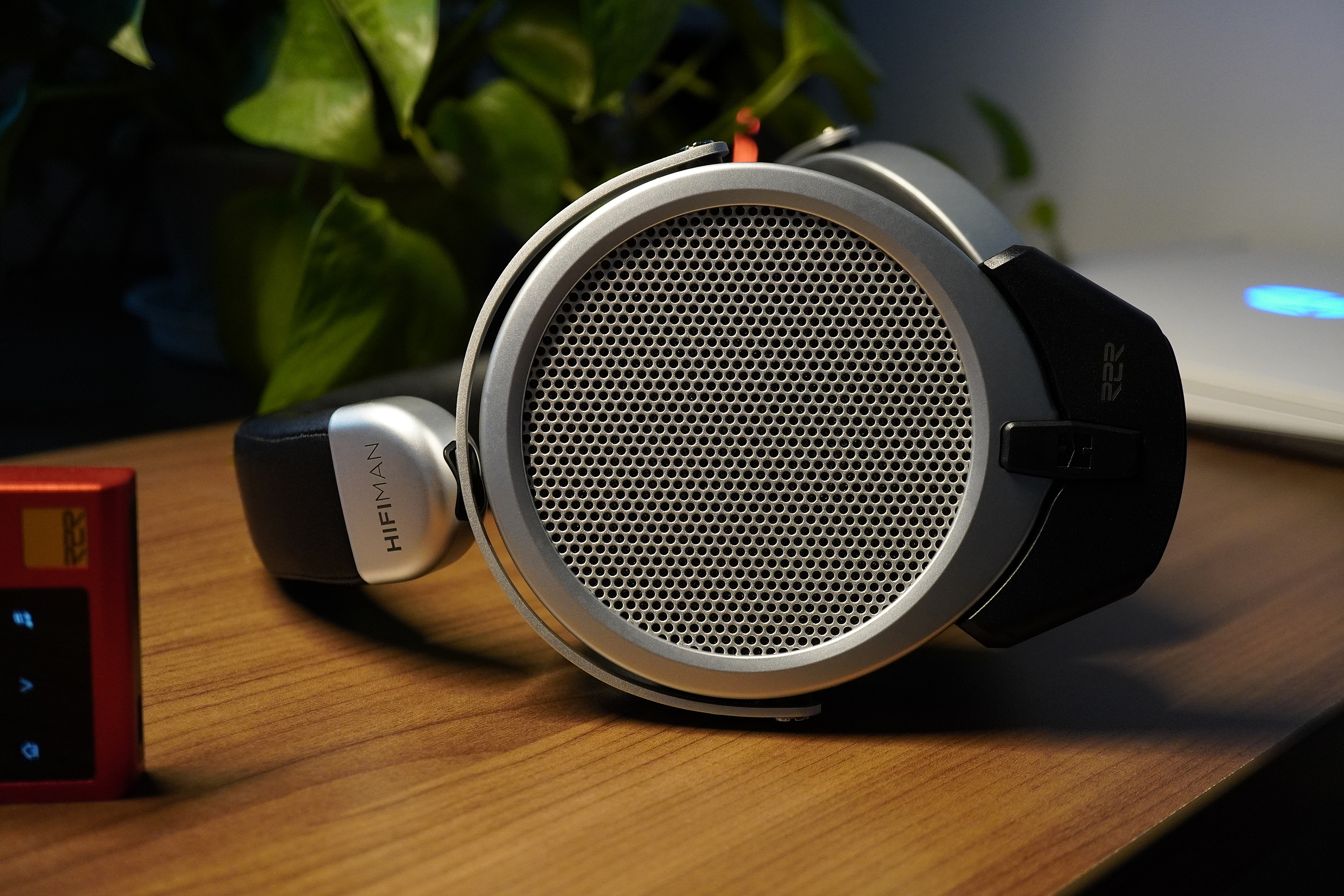

▲耳罩和头梁骨都采用的铝合金材质,质感相当不错,而且也可以抗灰尘、抗指纹,看上去总是清爽的。

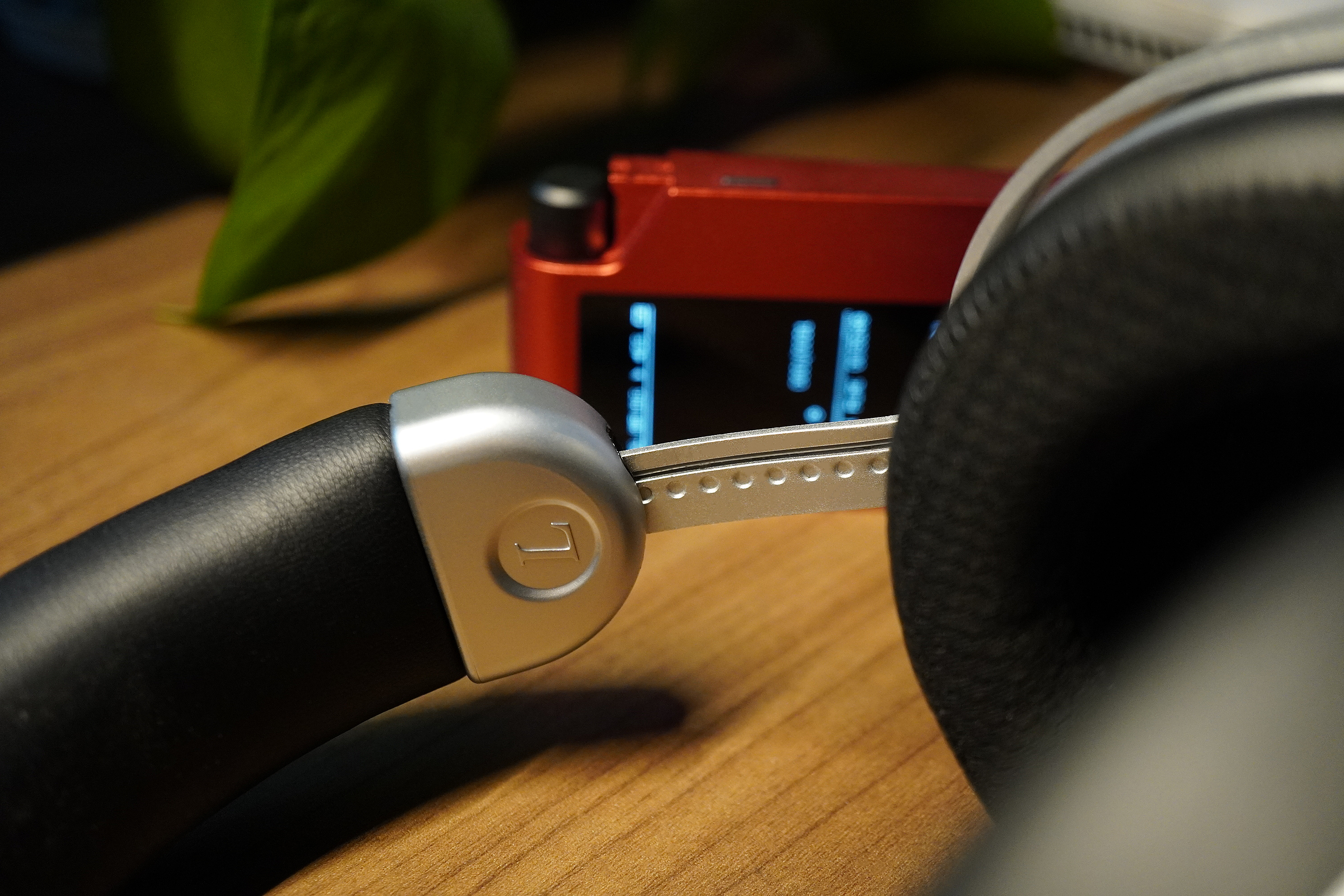

▲头梁跨度可以根据用户头围大小灵活调节,共8个点位,定位后比较稳定,不会因头部动作而发生滑动。左、右耳分别标注“L”和“R”,佩戴时不容易搞混。值得一提的是,HIFIMAN DEVA Pro的佩戴稳定性我觉得相比HIFIMAN DEVA是有提升的,之前那款有点松垮的感觉,为小细节点个赞。
▲耳罩侧围和头梁都采用的黑色蛋白皮材质,质地柔软,品相出色。耳罩正面用的柔质网布编织成蜂窝状纹路,我在天气炎热时做过测试,长时佩戴不会觉得捂,是头戴耳机爱好者的福音了。耳罩中部挖孔直径6cm,像我这样的大耳人士,耳朵也能很好地包裹其中。

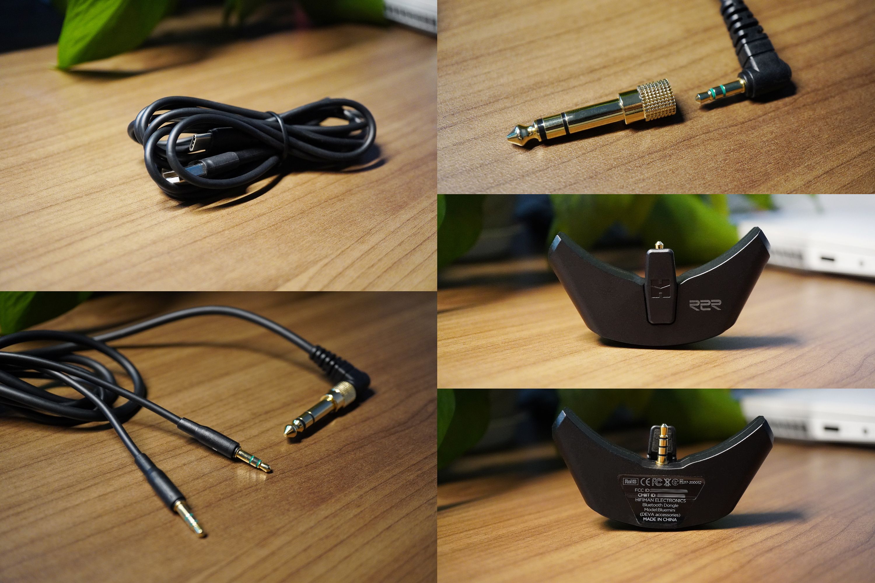

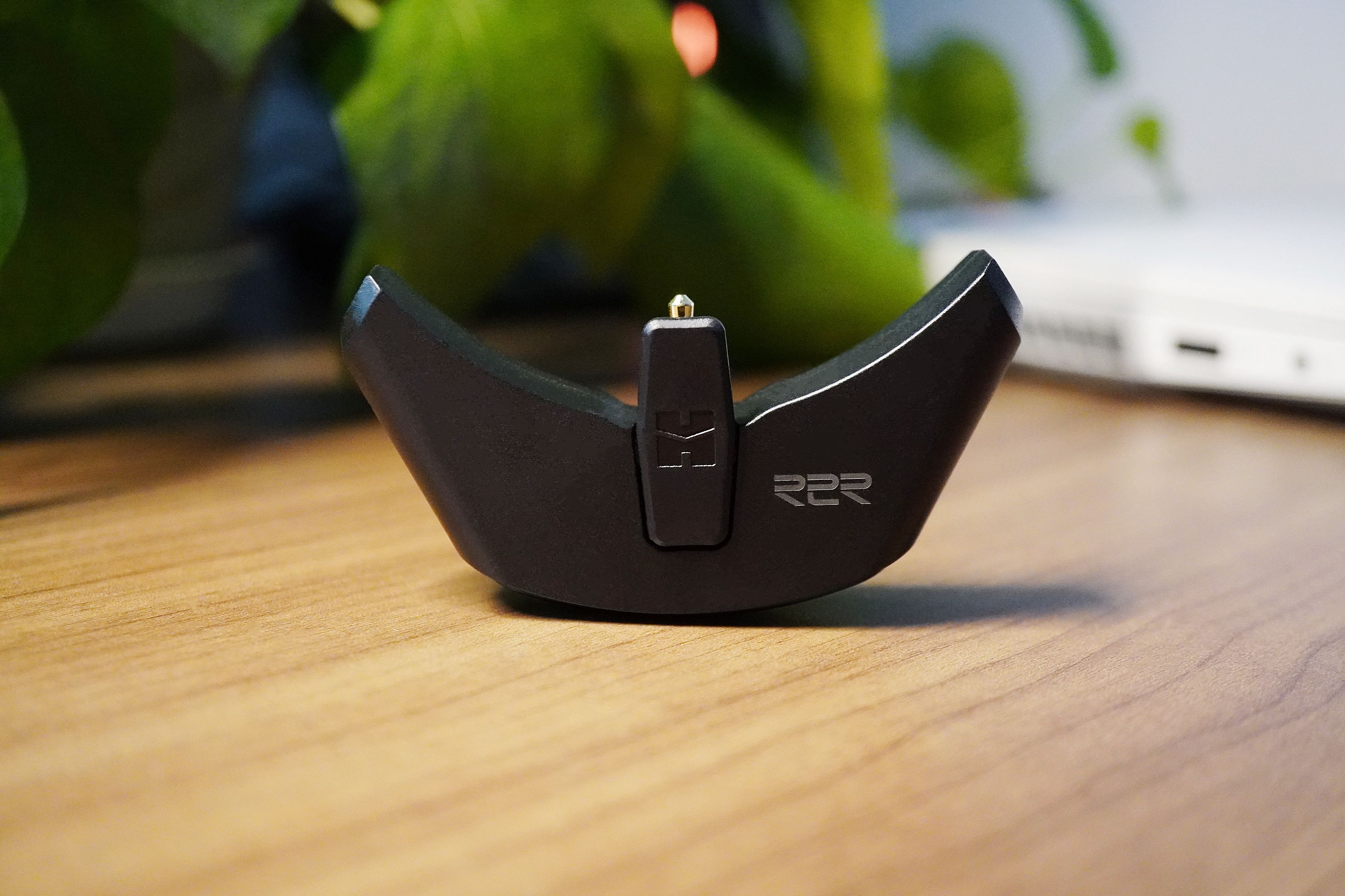

▲HIFIMAN DEVA Pro在听音模式上,其实蛮强的:支持默认配线的双边3.5mm接线、支持左侧连接单端平衡3.5mm线,也可以使用附赠的蓝牙模块Bluemini R2R连接左侧插孔调用蓝牙模式。此外,它也标配了可以用来连接功放的大插头以及用来给Bluemini R2R充电的Type-C线。Bluemini R2R除了用于连接HIFIMAN DEVA Pro,也可以搭配3.5mm双母头转接线连接使用其他耳机,生态并不封闭。

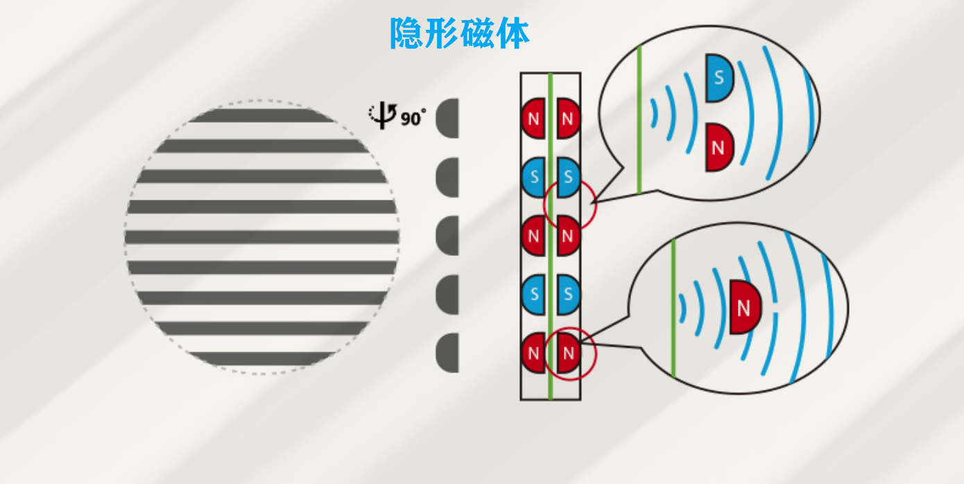

3.1 隐形磁体
HIFIMAN DEVA Pro采用了专为SUSVARA设计的隐形磁体结构,它可以优化改善磁体缝隙间的空气湍流和反射,让磁铁在声波面前隐形(直接穿透),从而得到纯粹完整的原声。
▲隐形磁体的特殊形状可以使声音完整穿过磁体,而不会像传统的磁体一样出现音质劣化。

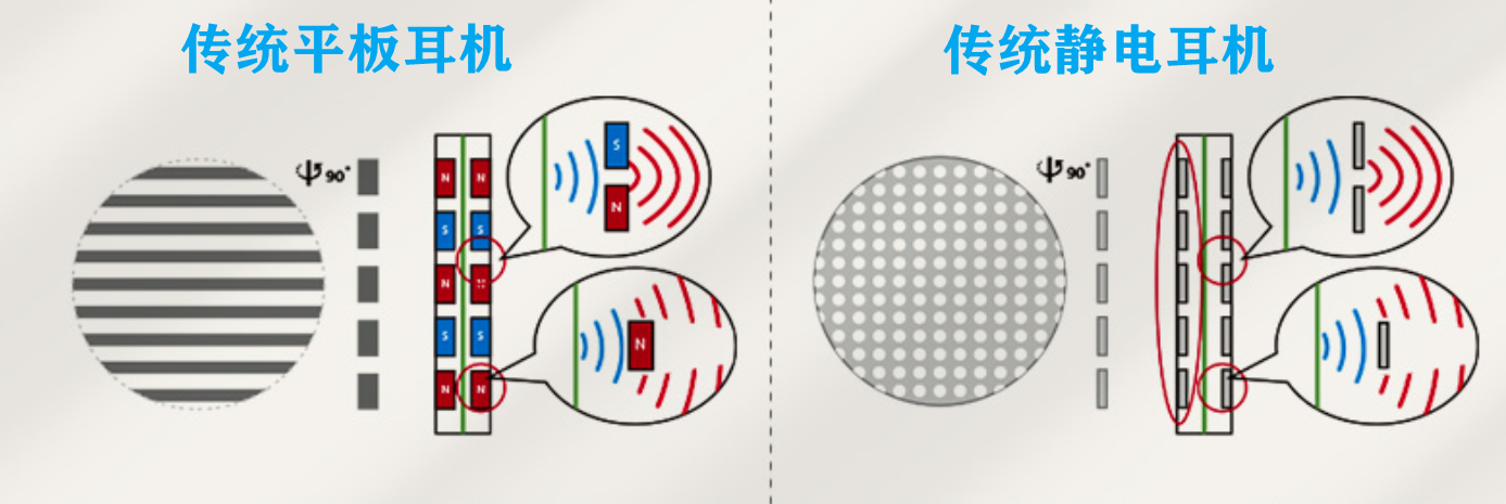

▲对应的,传统平板耳机会出现由磁路导致的音质劣化,传统静电耳机会出现由极板导致的音质劣化。

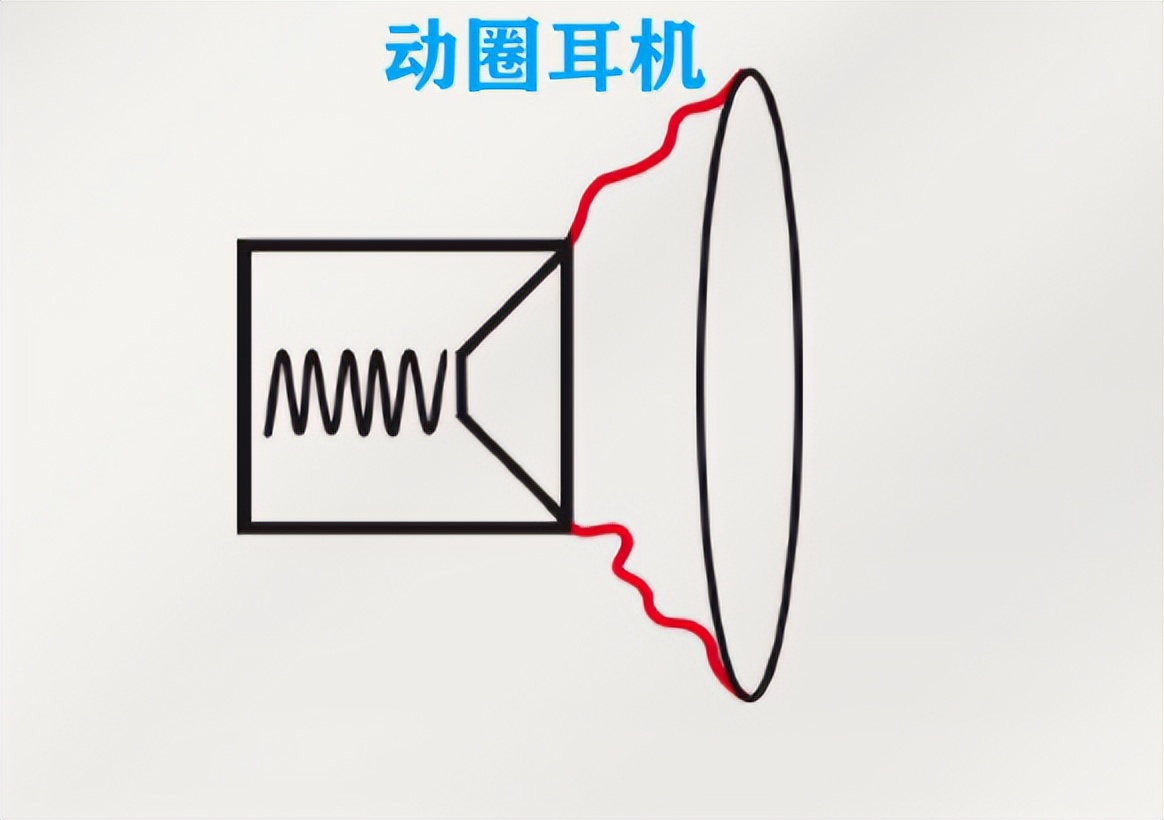

▲动圈耳机则会因振膜的分割严重,而出现较大的频响失真。

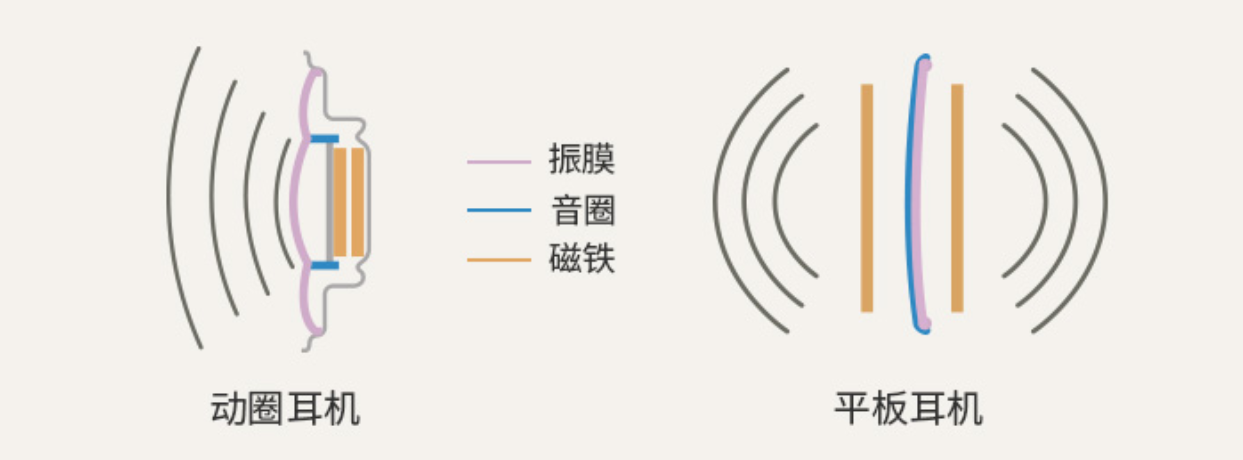

3.2 平板振膜

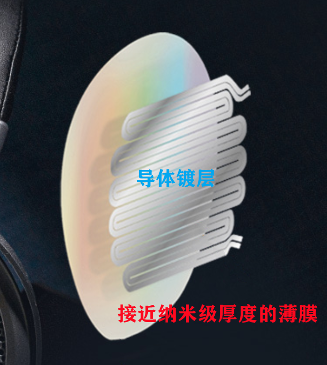

▲HIFIMAN DEVA Pro采用的HIFIMAN NEO超纳米振膜(即平安振膜),相比动圈耳机,失真更少,声场宽,定位准。
▲通过上面的对照图,相信小伙伴们已经有了个直观认识,即:相比动圈耳机,平板耳机的振膜导体层分布更均匀,相应的发声电磁力也随之均匀,因此相位失真也就更低,声音重放的空间信息损失也更小,因此,HIFIMAN DEVA Pro也就能在支持20Hz-20kHz宽频响的同时,做到音质细节定位更准确。
3.3 Bluemini R2R蓝牙模块
强大的蓝牙模块是蓝牙耳机性能无限接近有线耳机的有效保障,这是从HIFIMAN DEVA就确立的,只是这次的HIFIMAN DEVA Pro采用的是升级版的R2R架构Bluemini,因此功能上会更强大,支持LDAC(来自索尼)、aptX HD(来自高通,2016年推出,可以在用蓝牙进行音频传输时,保护音频数据)和aptX(上世纪八十年代推出,能减少音质的损失,保留更多的细节,以达到近似CD音质)等编码方式。
当然,也许你要问了,搭载了Bluemini R2R蓝牙模块的HIFIMAN DEVA Pro听歌表现究竟如何呢?就个人听感而言,我觉得蓝牙模式跟有线模式差距非常小,小到我平时愿意不插线直接蓝牙模式开听。

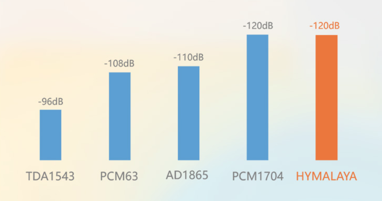

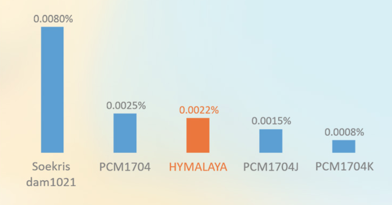

▼我们来看一下Bluemini R2R(HYMALAYA)与一些别的R2R DAC芯片的表现对照:
▲信噪比是指一个电子设备或者电子系统中信号与噪声的比例,该值越高越好。一般信噪比达到-110dB,即可认为高品质,而Bluemini R2R(HYMALAYA)的此项值可以达到-120dB,可谓顶级信噪比。
▲谐波失真是指输出信号比输入信号多出的谐波成分,是由系统不完全线性造成的。所有附加谐波电平之和称为总谐波失真,该值越小越好。可以看出,Bluemini R2R(HYMALAYA)的总谐波失真表现处于中位,虽然逊色于绝版神级芯片PCM1704K,但毕竟价格差异摆在那,Bluemini R2R(HYMALAYA)还是具有更高性价比的。

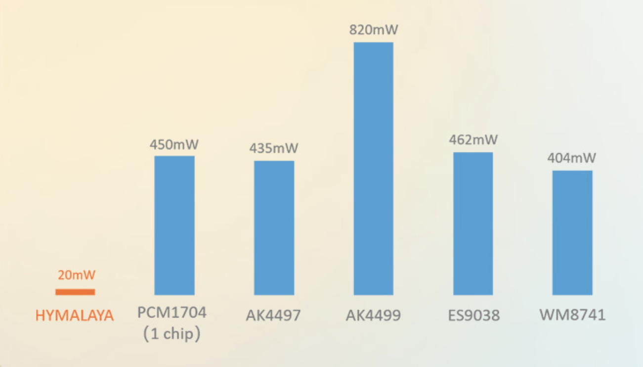

▲作为蓝牙模块,自然要考虑续航,毕竟谁也不想听会歌就去充电...Bluemini R2R(HYMALAYA)的功耗只有一些主流解码芯片的几十分之一,续航能超过8小时,表现可谓相当抢眼。

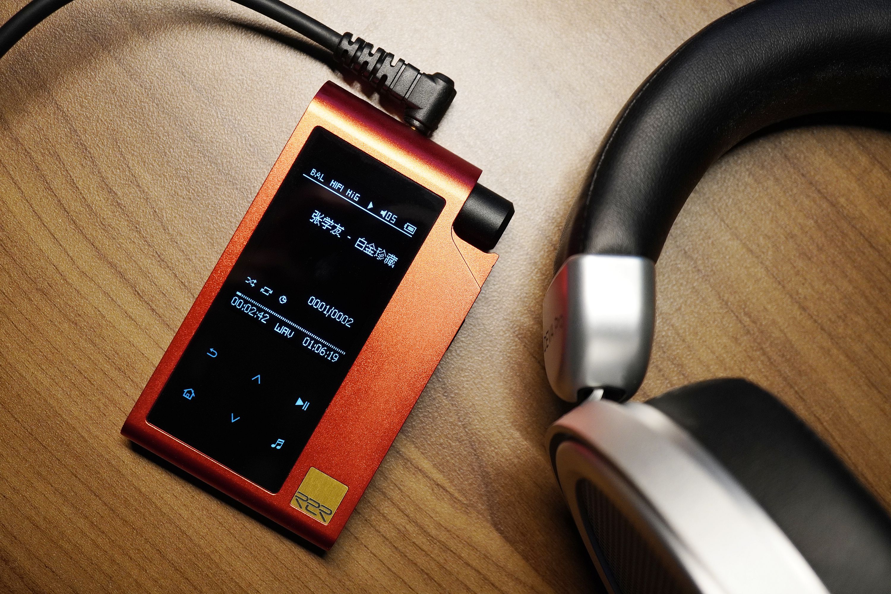

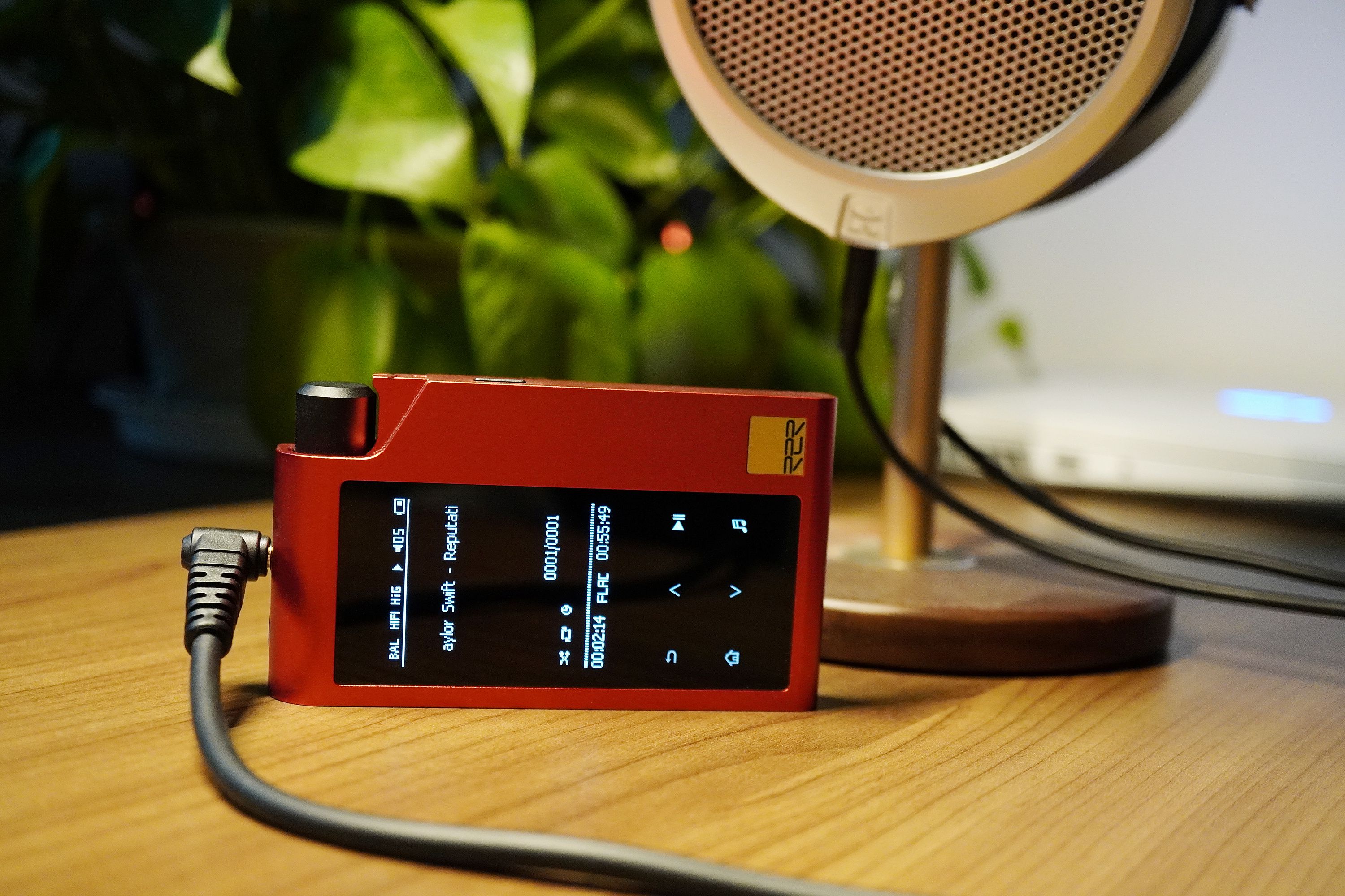

▲测试使用到的前端是HIFIMAN R2R2000(红太子),虽然这款机器现在已经停产了,但仍然不失为一款性价比不错的机器,如果有前端需要的小伙伴,也可以考虑在售的红太上皇HM1000,价格也就在三千余元,发烧良心价。
▲HIFIMAN DEVA Pro拥有不错的泛音表现力,细节饱满,解析力出色,音色纯正,隐形磁体和平板振膜的抗失真效果体验之下做得还是不错的,因此听歌时的沉浸感会比较好。在听张学友的《李香兰》时,歌手缱绻低回的哀怨人声在萨克斯、钢琴和小提琴背景声的烘托下,营造出很好的临场感。萨克斯的悠长颤音和钢琴的顿挫尾音,让人顿觉情绪决堤,仿佛急切地想找寻一位倾听者娓娓道来。因此,我觉得HIFIMAN DEVA Pro是比较适合听苦情歌的,极有味道。

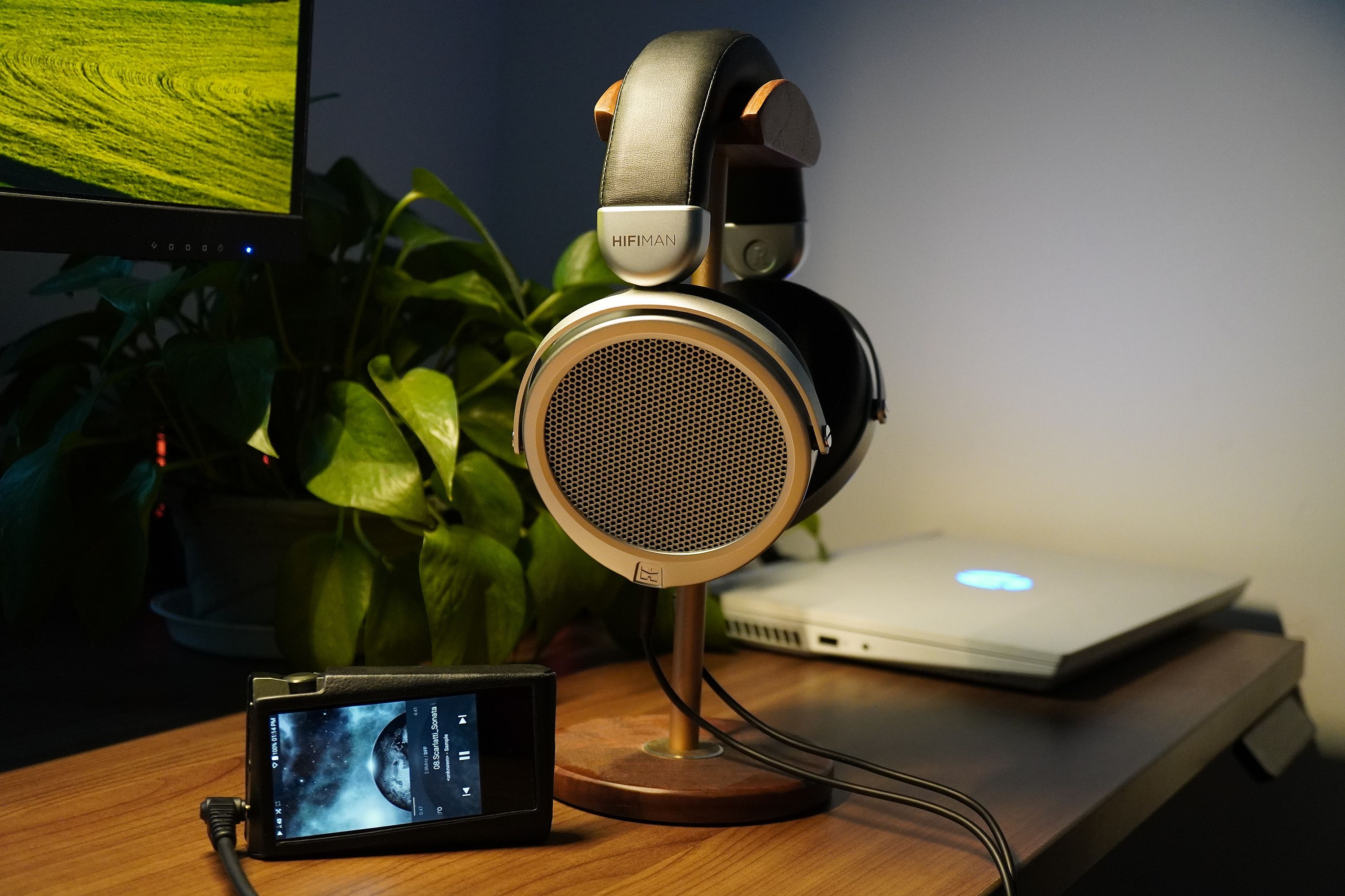

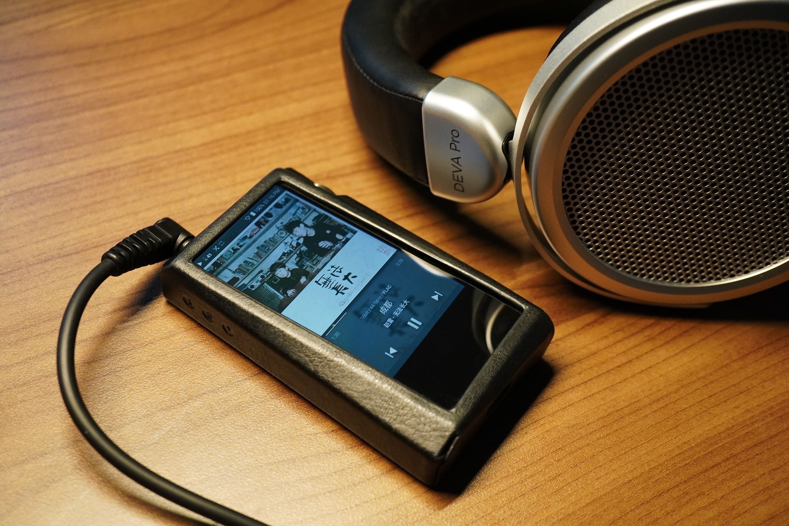

▲为了排除播放器对耳机成音风格的干扰,我又换上艾利和SR15来进行听音体验。事实证明,HIFIMAN DEVA Pro的成音风格连贯性还是不错的,并不是说只有男人家自己的前端,才能有很好的效果,这也再次印证了它不挑前端的亲民特性。

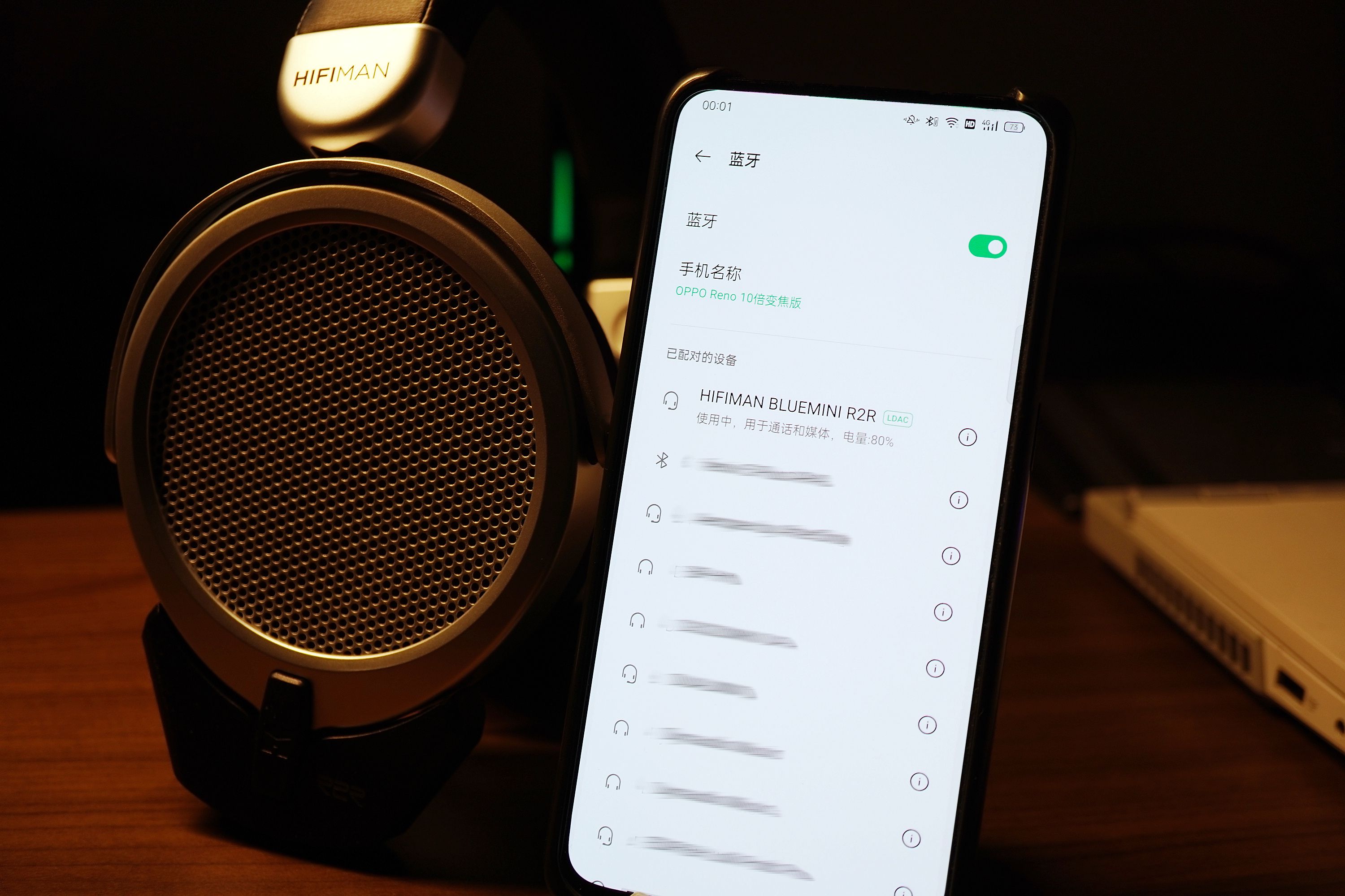

除了传统有线耳机连接的方式,Bluemini R2R蓝牙模块支持下的HIFIMAN DEVA Pro也可以进行蓝牙直连,这么做的好处一个是没有线材的拖拽后,耳机使用起来会更方便,还有一个就是Bluemini R2R的解码能力本身足够强大,现在的手机支持的音乐品质也越来越高,很多时候无线听音下的音乐品质并不会多逊色于有线状态。
▲就拿我这款2019年4月发布的OPPO Reno 10倍变焦版而言,它不仅能顺畅地连接上HIFIMAN DEVA Pro,而且兼容LDAC编码,在享受丰富在线音乐库资源的同时,也可以享受到高品质的音乐传声。要知道,我之前使用的若干副真无线耳机,大部分就只支持AAC甚至SBC编码方式,对比之下,传声音质差异还是非常明显的。
