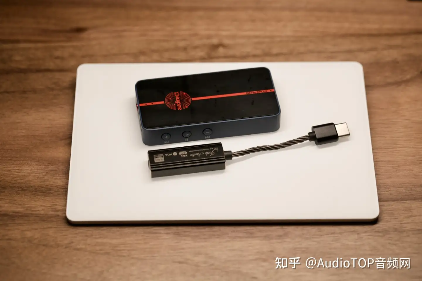

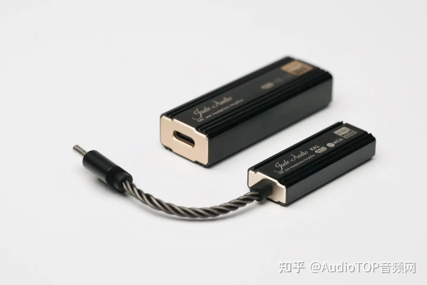

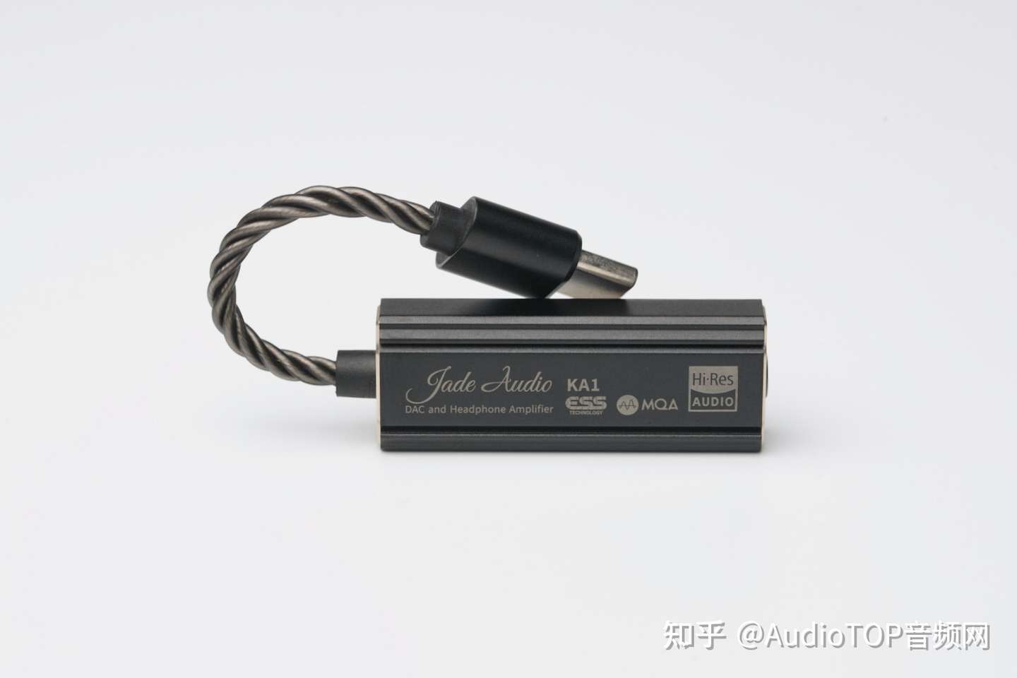

KA1是飞傲Jade Audio子牌下的小尾巴解码器,4月8日刚正式发布。从外观设计语言来看,它和KA3同出一系。KA3是主流尺寸可换线型小尾巴,双耳机口,重17.5克,插上数据线后超过20克。新款KA1则是微尺寸线形小尾巴,单耳机口,正面投影面积和山灵UA1相当,重10克。前几天AudioTOP已经对KA1做了开箱报告,内有和KA3的同框对比:

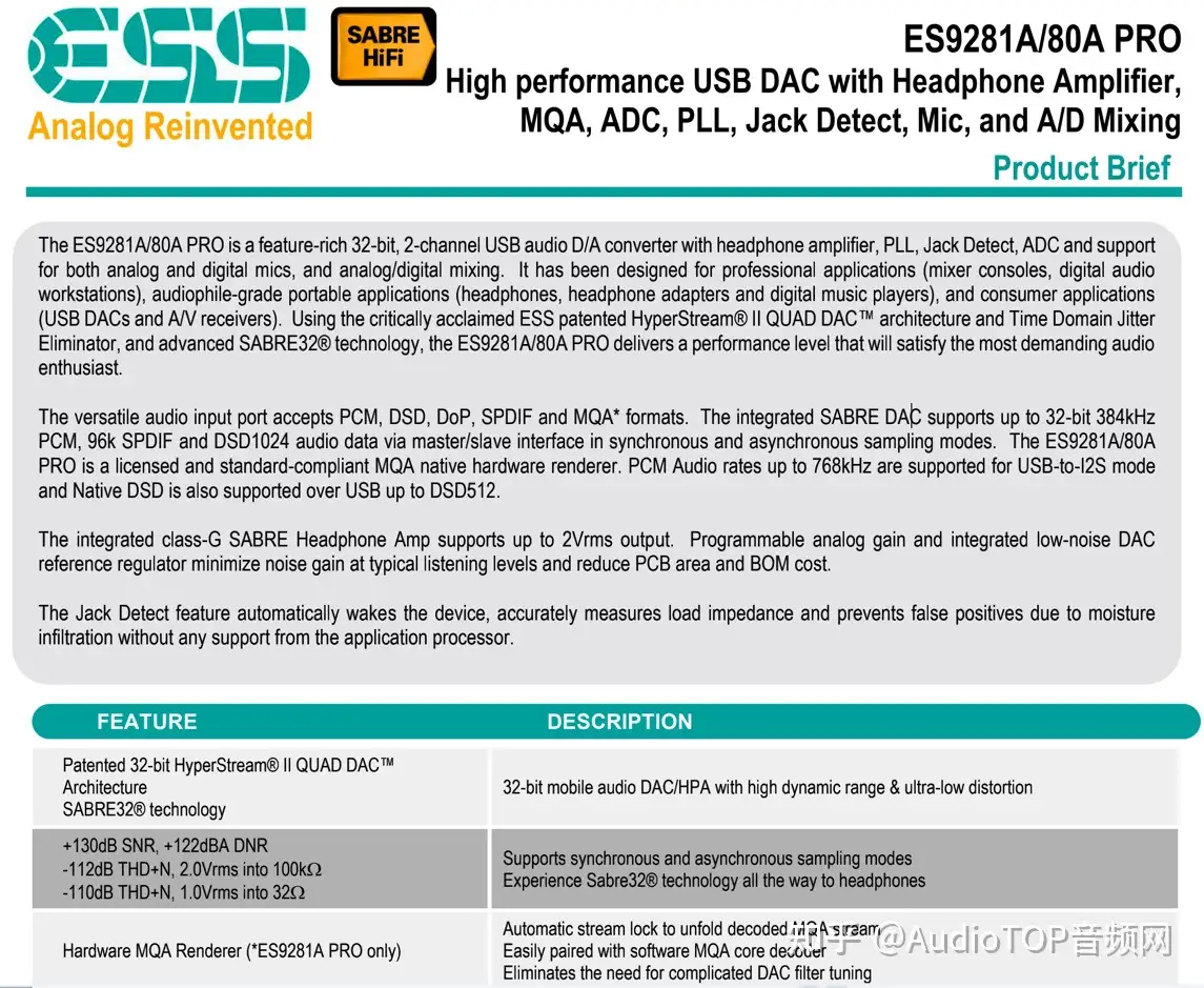

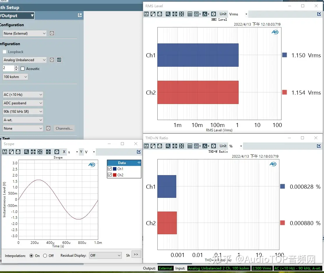

市面上主流小尾巴解码器的电路架构大多是USB芯片-DAC芯片-耳放芯片。桥接、数模转换、功率驱动,各司其职。而KA1采用的是高集成度的ES9281AC Pro单片方案,3个功能模块整合在一颗芯片上,从而减小PCB面积,并降低电流消耗。根据官方资料,KA3的电流是130mA,KA1的电流大幅下降到了60mA。所以说,KA1从形状到电路都是奔着便携性去的。来看一下KA1的基本性能测试情况。

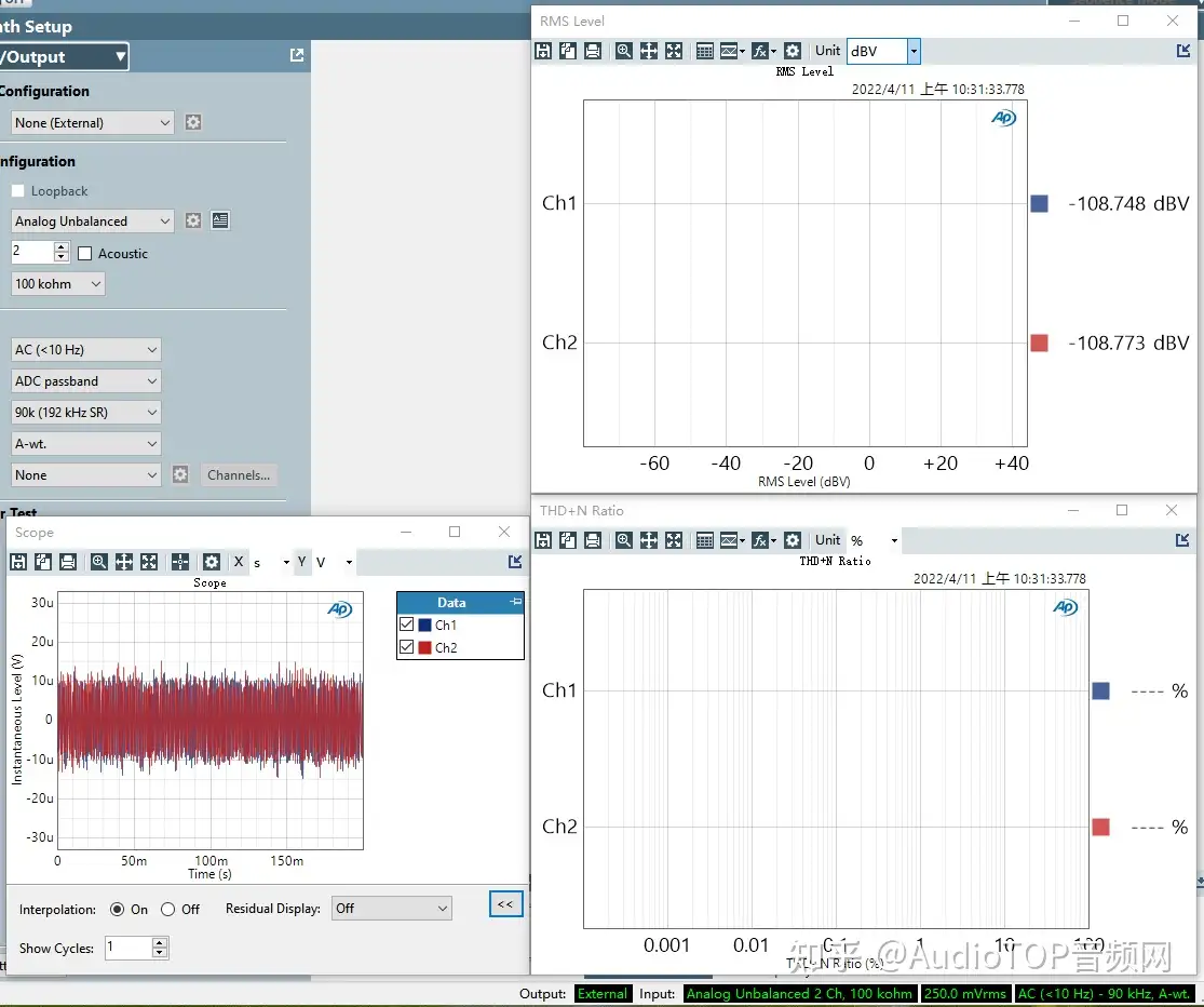

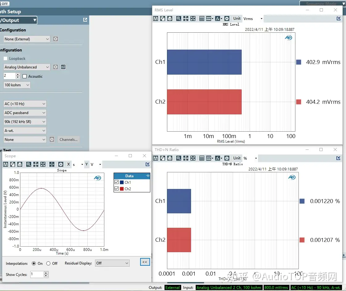

「音频指标测试环境和方法:
音频分析仪:AP515 ; 连接线:3.5mm 32Ω负载线 / 3.5mm to BNC;
HOST:iPhone11 Fujitsu-B360-Win10 测试音轨:0dB 1k sine wave PCM 48k/16bit
*5mW 对应400mVrms@32Ω ;*分离度测试时A计权关闭,其余A计权选中;*底噪测试用Mute音轨注入避免静音电路激活」
最大输出@32 Ohm
5毫瓦时失真
失真极小值 vs Vrms
声道分离度
底噪
*目前大部分音乐资源是通过CD抓轨获得的无损格式,我们在测试时使用16bit的信号音轨是为了模拟和反映用户的真实使用环境,得到一个接近实际体验的测试结果。当改用24bit作为测试信号时,得到的THD+N会明显降低并符合厂家给出的数据*

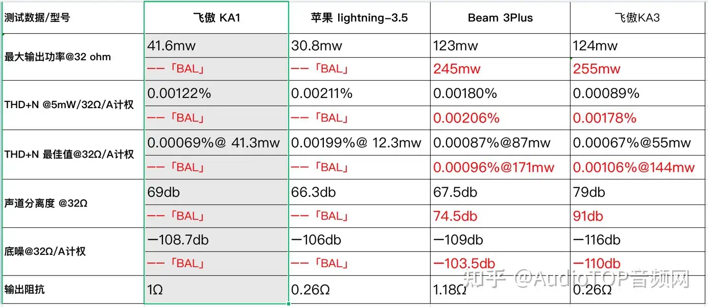

通过测试我们可以看到,和同门同宗,但芯片方案是CT7601+ES9038Q2M+RT6863X2的KA3相比,单芯片的KA1在各项都要弱一截。和同样是采用ES9281AC Pro的Beam 3 plus相比,除了输出功率不敌,其余旗鼓相当,甚至略有小胜。至于KA1输出功率被暴打这事,其实有冤情,因为Beam 3 plus有两颗独立的耳放芯片,并且它的机身重达68克。Beam 3 plus 评测+拆解:
http://www.audiotop.net/newsinfo/2556668.html
结合KA1和Beam 3 plus的表现,似乎可以窥见ES9281AC Pro的性能上限了。是,但不完全是。这颗芯片内部自带耳放的输出极限其实可以更高,ES9281AC Pro具有耳机阻抗检测,可根据负载的情况自动调节输出幅度。

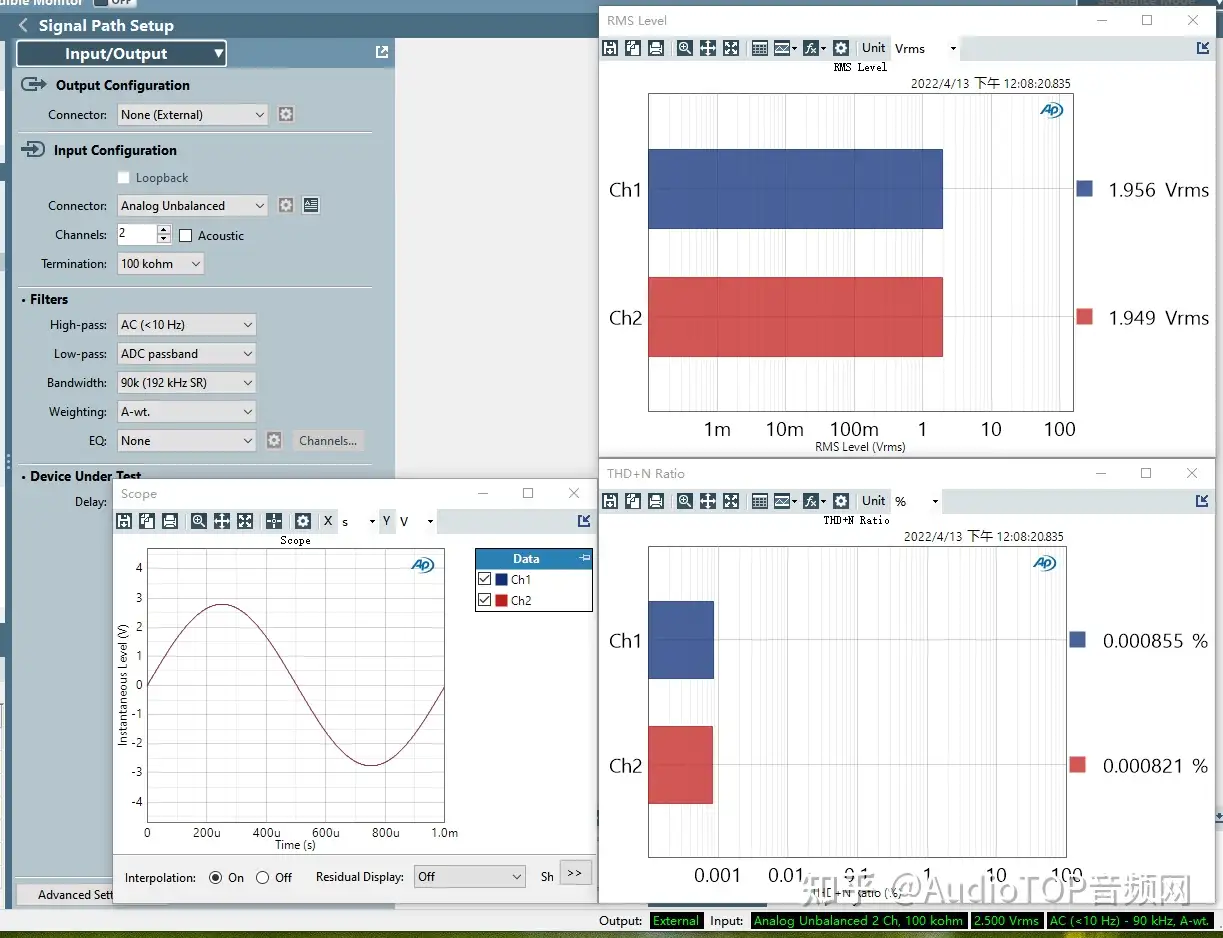

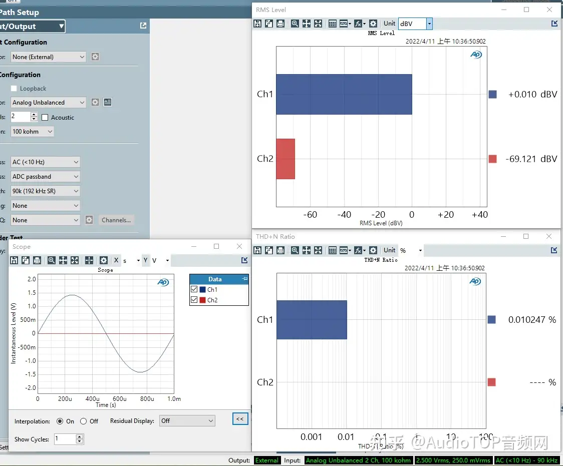

最大输出 @100KOhm
在高阻负载状态下,KA1有近2Vrms的输出,所以是能够客串一下Line out设备的,充当一下桌面有源音箱或台式耳放的音源也未尝不可。与之对应的,苹果Lightning to 3.5在开路时仅有1Vrms,低了差不多6dB。在Line out时,这个6dB的电平落差最终会在信噪比和动态上体现出高下。

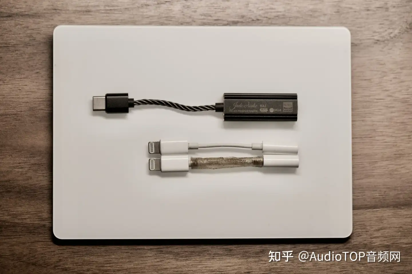

AudioTOP 曾经断言:小尾巴解码器的性能必须超过苹果Lightning to 3.5,否则就没有必要做出来。从测试数据汇总表来看,KA1各项数据都跑赢了Lightning to 3.5,因此具备了存在的合法性。经过反复的大量的试听对比,AudioTOP发现KA1比苹果Lightning to 3.5有可闻的音质提升,包括解析力、结像感、力度等方面。现在苹果已经不随手机附赠解码线了,对音质有所追求但又觉得全尺寸小尾巴徒增累赘的苹果用户,KA1适合他们。Lightning to 3.5是出了名的孱弱易摧,KA1的多股离散绞合线显然有更高的疲劳极限,更耐造。
受制于单芯片方案的物理局限,KA1和主流架构全尺寸小尾巴的差距客观存在,主要体现在力度和冲击感上。在其位谋其职,下克上这种事大多数情况不会发生,半泽直树只存活于剧本里。 此外由于简单紧凑的外形设计,KA1没有任何操控按键和功能按键,耳机口也只给了一个3.5mm。所以KA1主要是在追求移动性的使用场景中对标苹果Lightning to 3.5,及其同类。KA1可以接收更高的采样率,并额外具备MQA解码的完整渲染展开,在高品质无损音乐的支持方面,这是一个加分项。

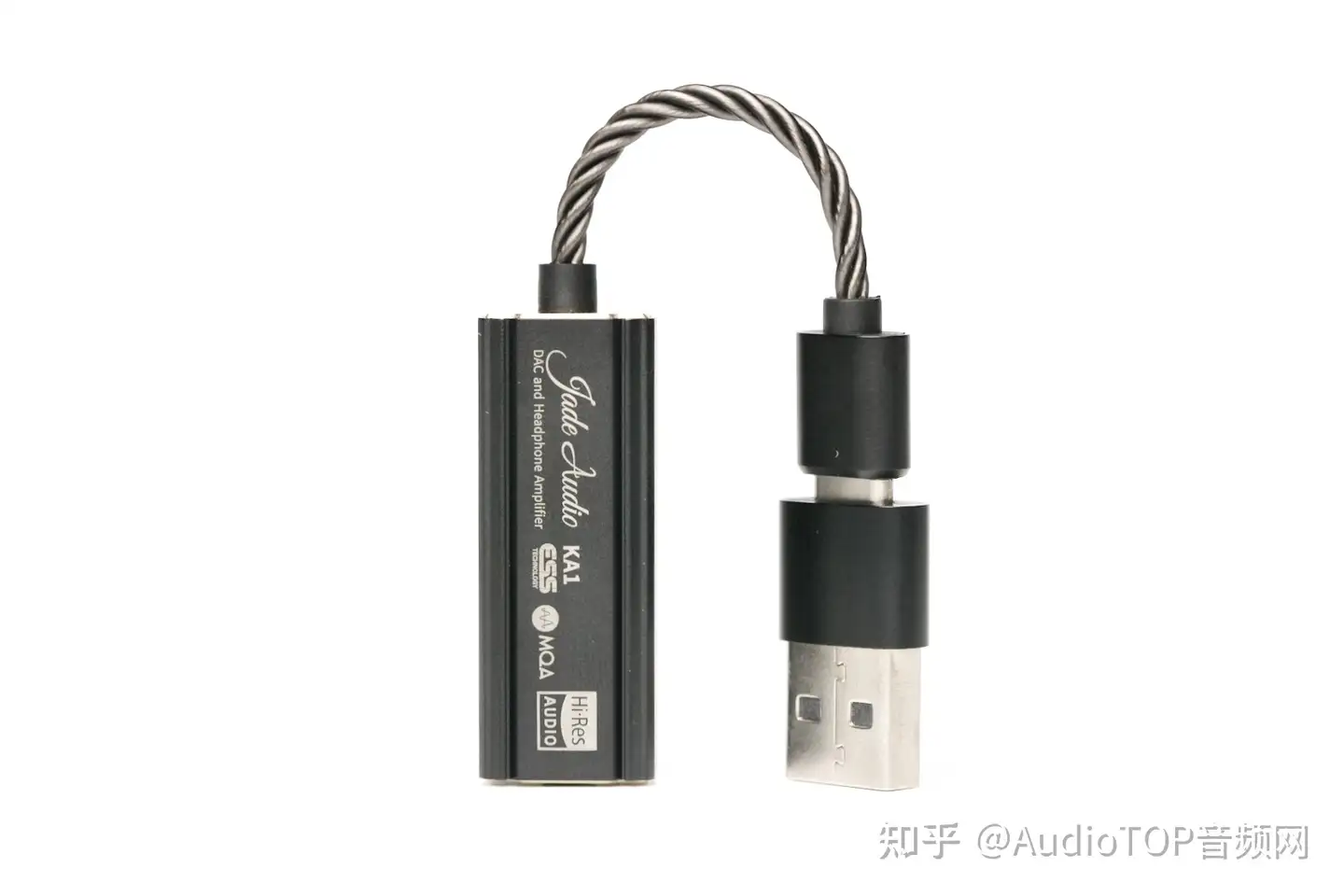

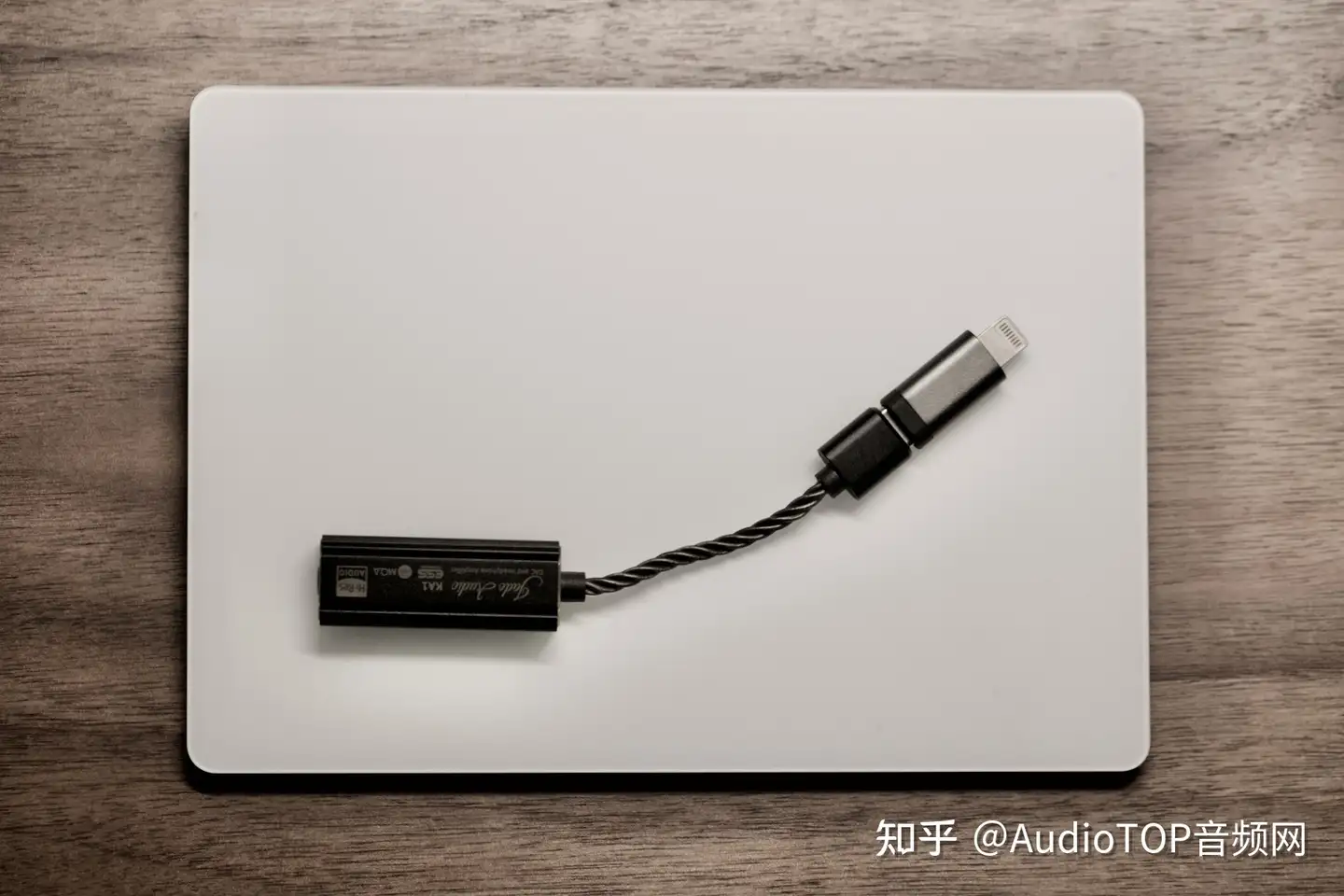

KA1是不可换线结构,购买时有type C或Lightning两种规格可选。在测试中AudioTOP发现,type C规格的KA1也可以通过一粒L-C OTG转接头(非随机附件)和iOS设备实现连接。根据观察,世界上只有L-C而不存在C-L,所以type C型似乎是更灵活的选择--供苹果安卓双修的用户参考。
