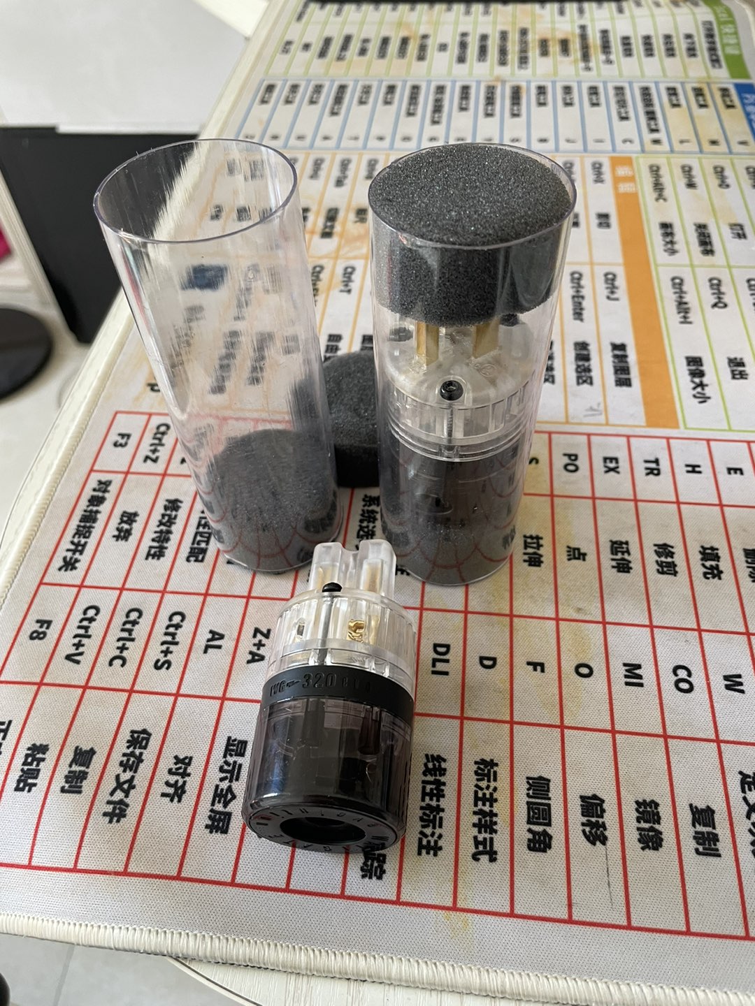

耳机大件套装弄好后还不满足。那就继续折腾线材吧 耳机线,XLR,RCA,USB,同轴线,电源线,家里装修的铜线,美标插排,最后就搞专线了

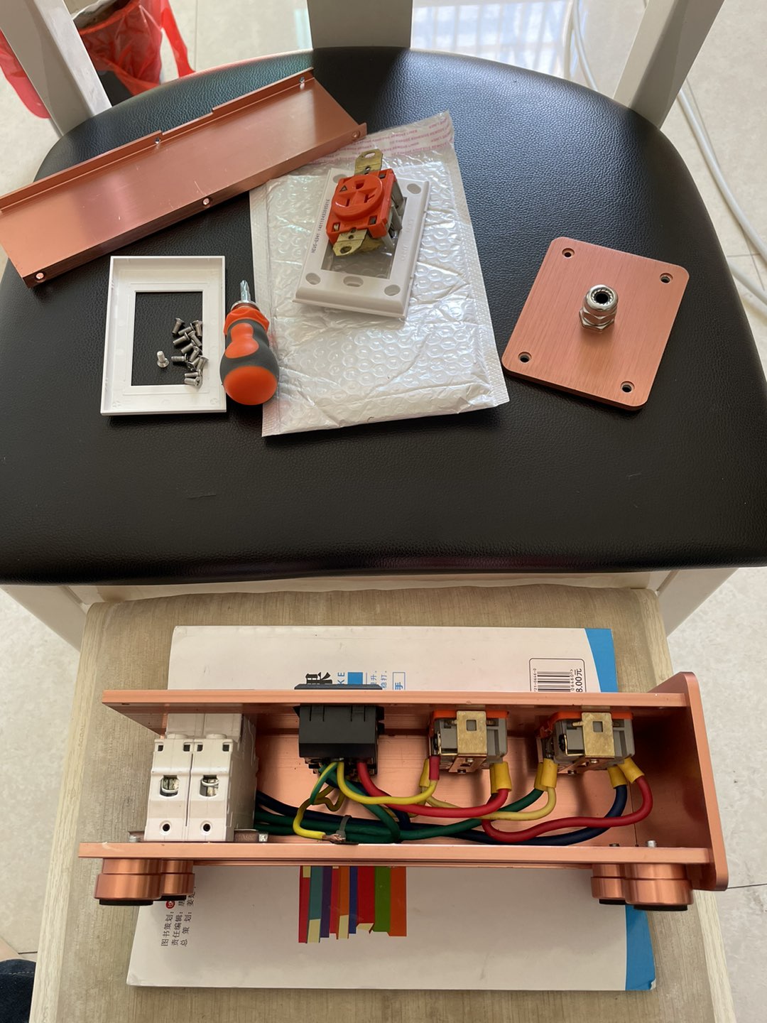

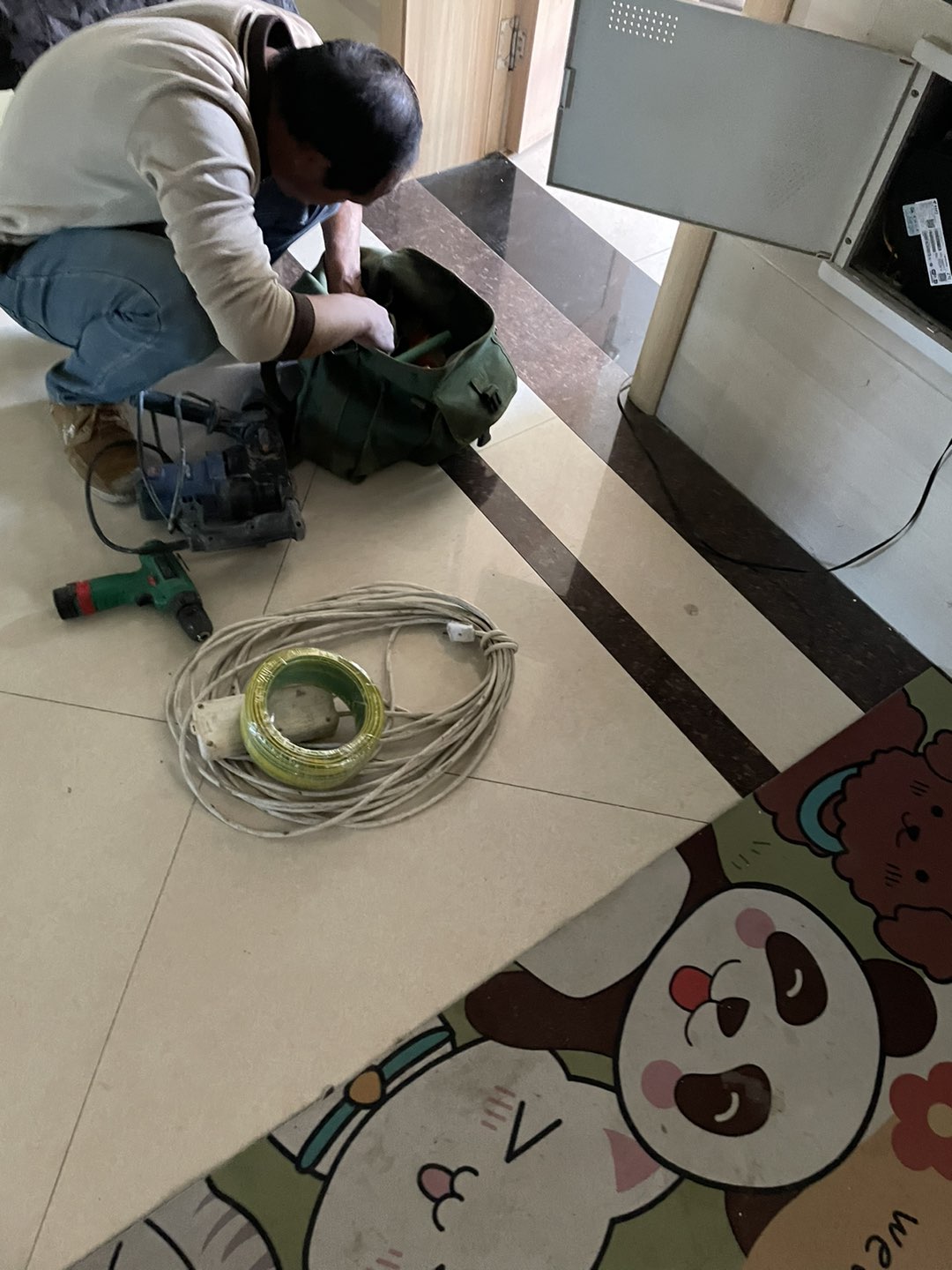

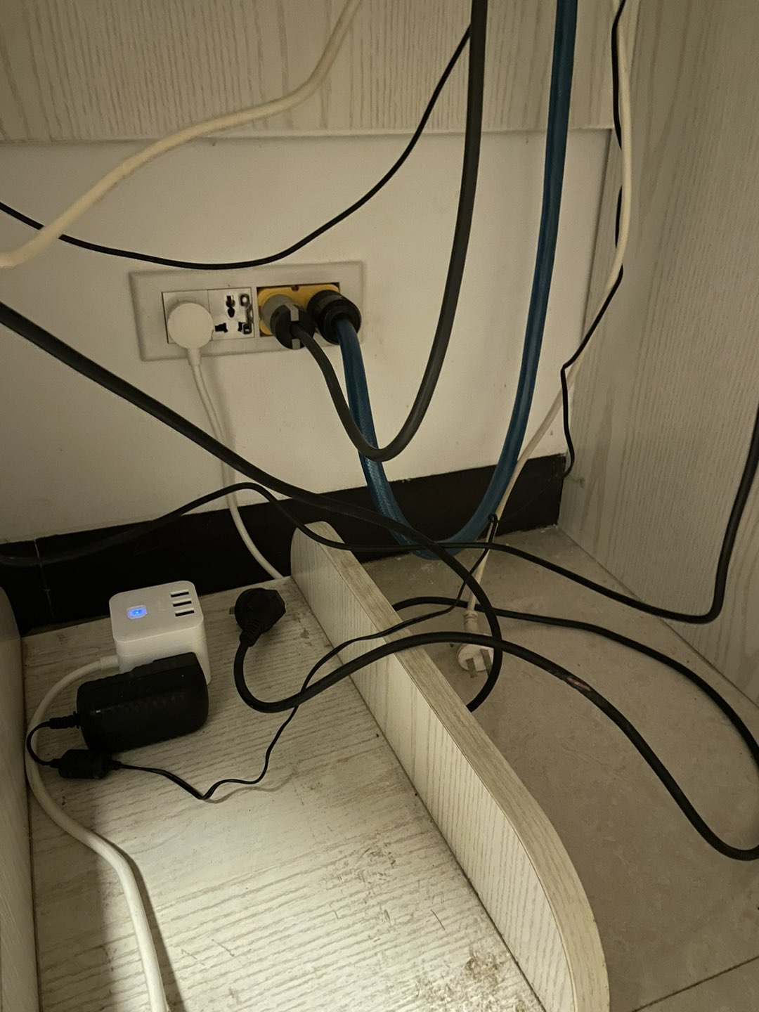

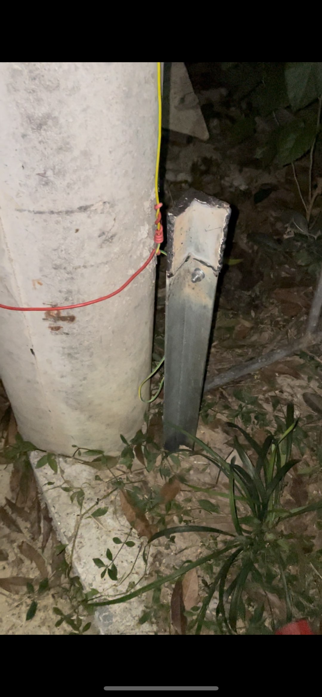

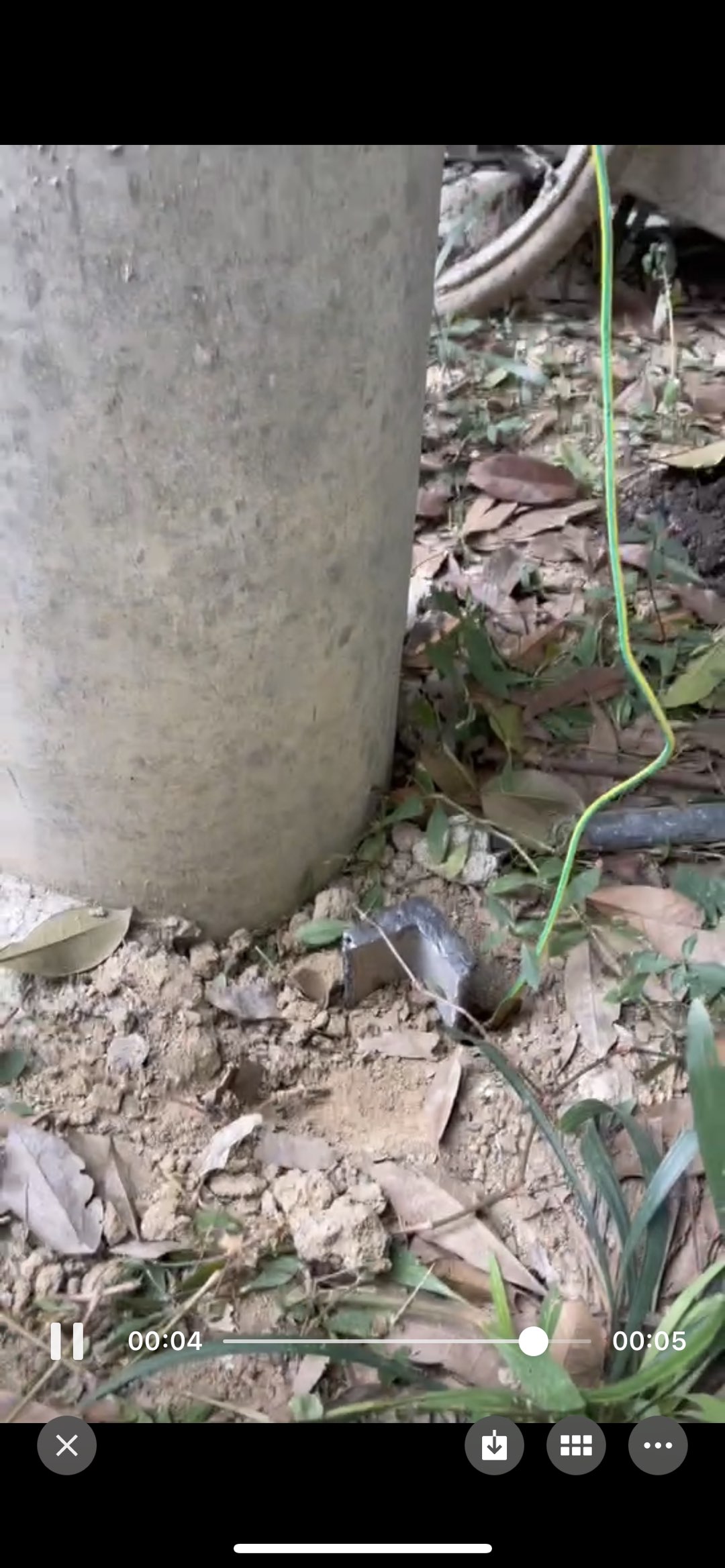

然后群友说该换插排了、美标墙插于是又开始各种折腾 折腾的过程中发现房间家装铜线不够粗大需要换。最主要是没有地线!!!没有地线 没有地线怎么屏蔽~于是就计划拉专线了

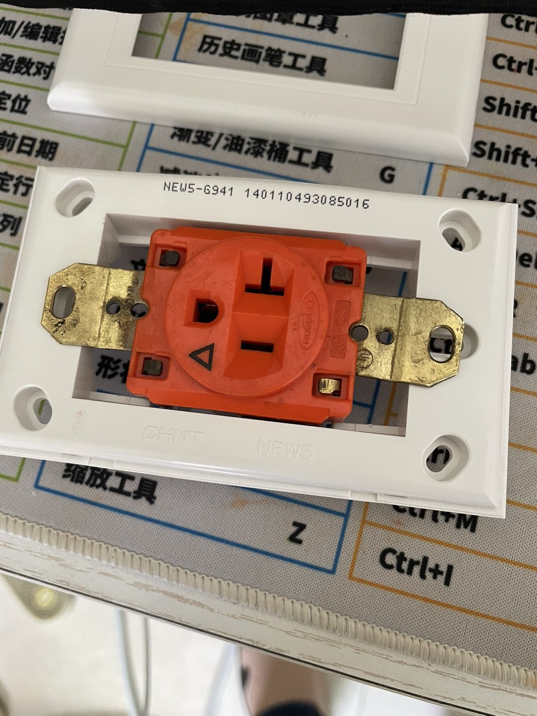

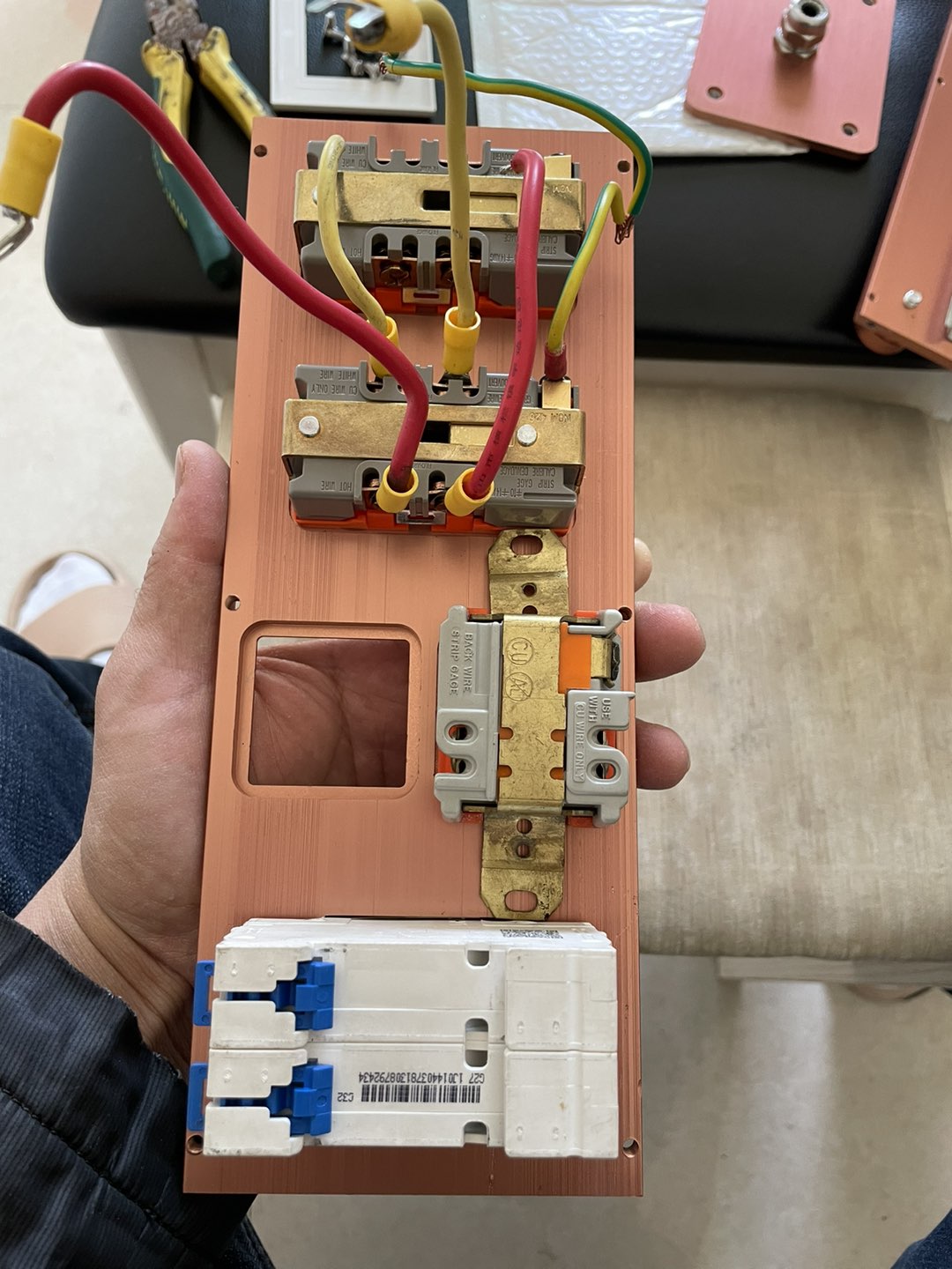

专线主要是把地线处理好。打桩到地下把地线接出来然后连接准备好的屏蔽专线。准备好的带屏蔽的专线够粗,连接地线后安装美标插排给设备用。专线可以躲过不必要的空气开关和闸阀,尽量保证声音不受复杂的控制电路材料的影响。

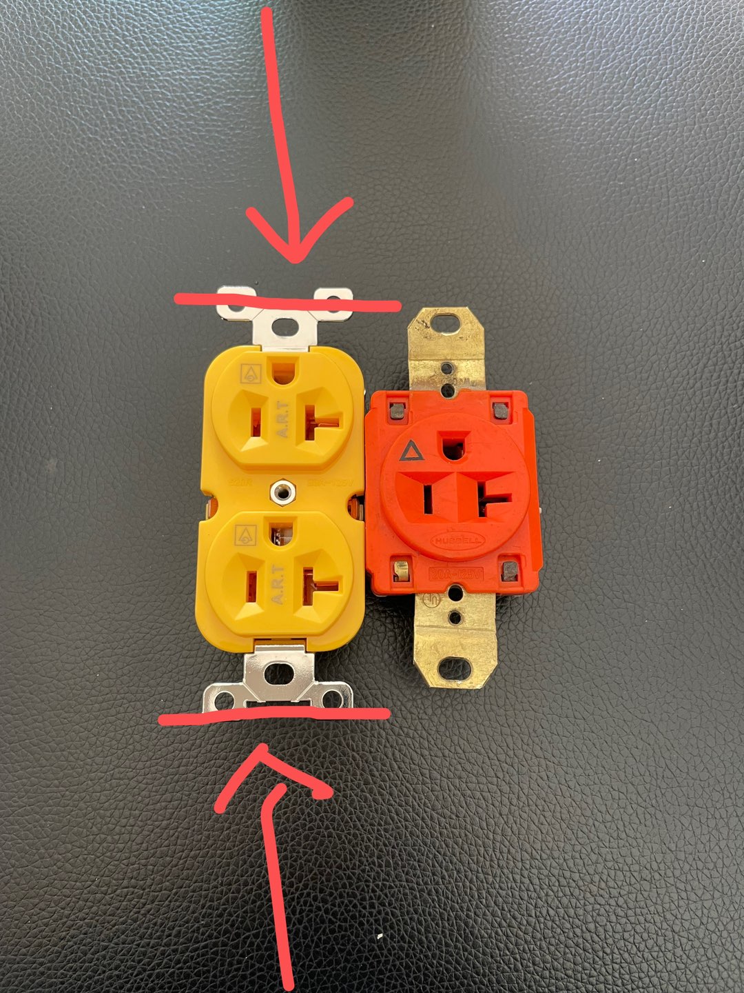

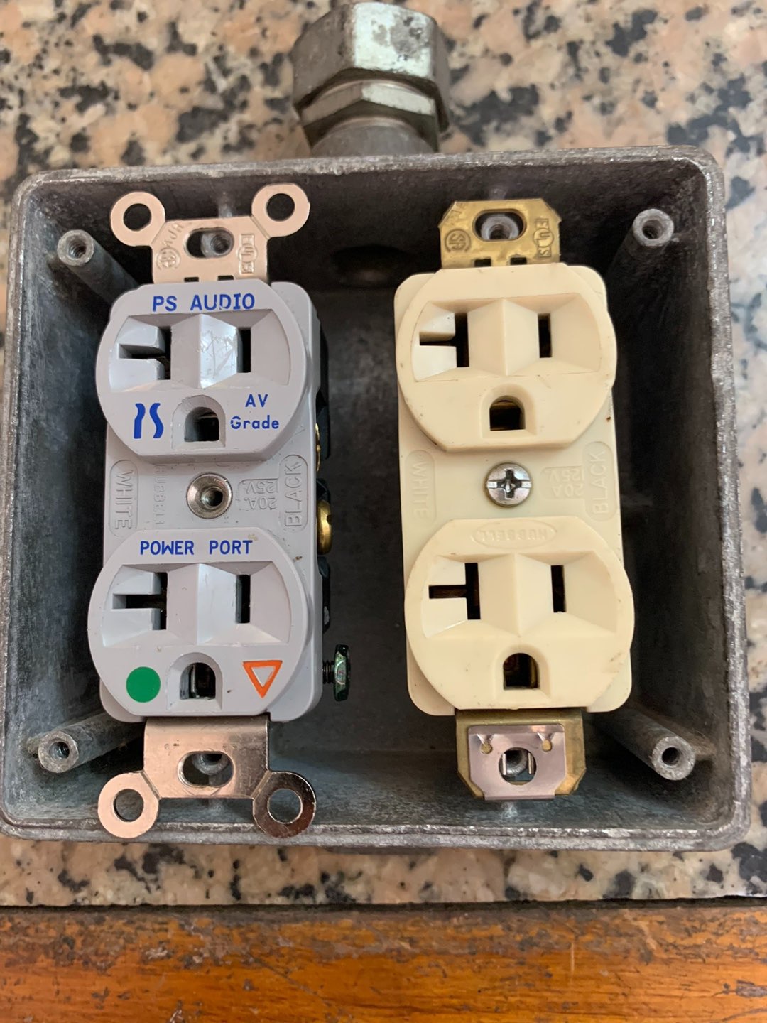

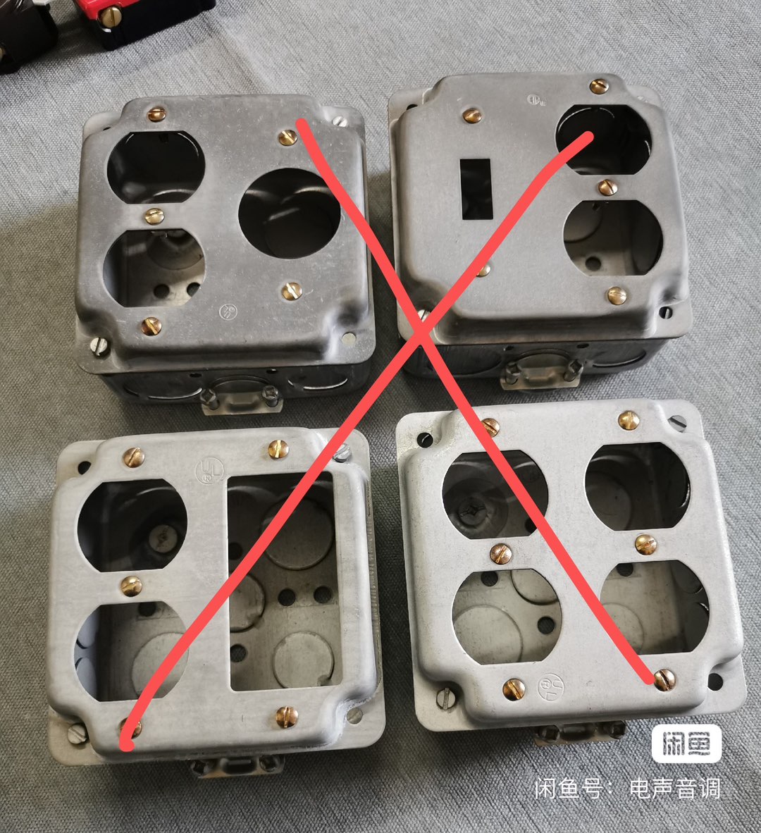

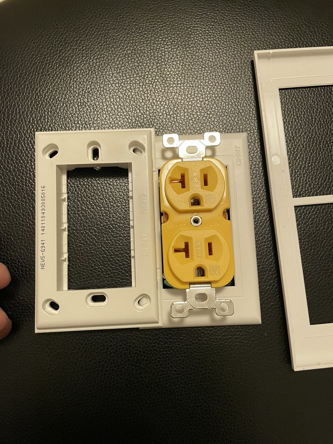

也有很多细节处理遇到问题。因为经验不足。比如美标插排的选择还有样式问题。可能有些插排和底盒不符合,不能正常安装问题。注意看插排的耳朵是不是过长,影响底盒安装。底盒的预留空间够不够,螺丝孔对不对位。还有底盒和插排、面板尺寸数据符合问题。这些是需要注意下一步组装适合自己的插排组合,还有内部电源搭火线材的选择~发烧路漫漫
