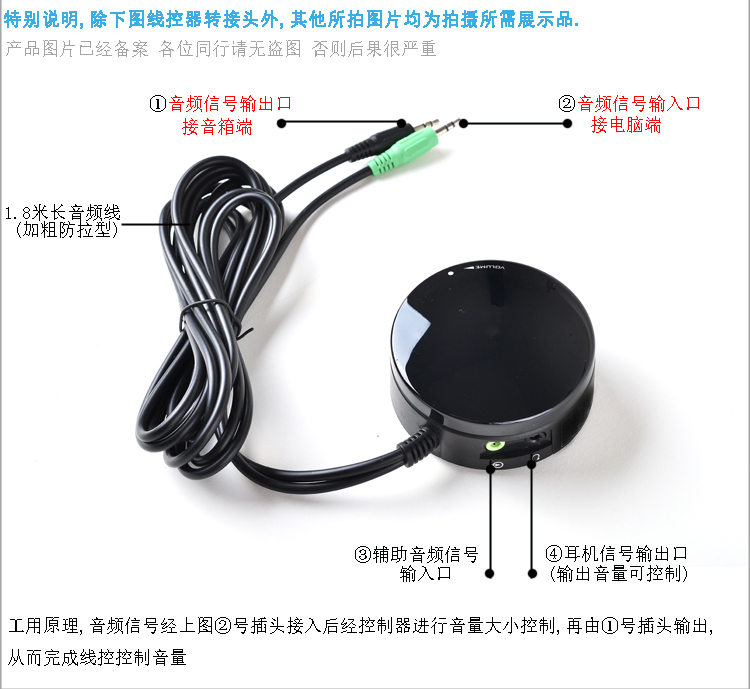

弄了个外置台式DAC没有音量调节的,用foobar+asio硬解dsd的时候系统音量必须调到最大,这样耳机都要成迷人音箱了,增加个这种的可以调节音量对音质影响大吗???
作者: qazpl963    时间: 2023-3-8 16:16
音质-99%
作者: terryandjing    时间: 2023-3-8 16:22
qazpl963 发表于 2023-3-8 16:16
音质-99%
还找到这种

作者: 椎名真空    时间: 2023-3-8 16:26
这种相当于你接了个垃圾电阻和垃圾线
作者: 过马路小心    时间: 2023-3-8 16:28
用这个那还不如直接耳机插电脑了,你现在需要的是一台耳放。
作者: terryandjing    时间: 2023-3-8 16:28
椎名真空 发表于 2023-3-8 16:26
这种相当于你接了个垃圾电阻和垃圾线
我见到很多解码一体机都不带音量调节,那这个问题怎么解决???靠耳机本身的音量调节??
作者: 椎名真空    时间: 2023-3-8 16:31
解码本身就不带电位器,调节数字音量就可以。
解码耳放一体机肯定带音量调节的。
所有正经的系统都是有音量调节的,如果没有检查一下你买错了啥东西。
作者: terryandjing    时间: 2023-3-8 16:35

作者: 椎名真空    时间: 2023-3-8 16:36
terryandjing 发表于 2023-3-8 16:35
用asio独占后系统音量就调不了了,能加个电位器么
那你别独占啊,你不独占只会弱一丢丢,你自己加个便宜的音量调节会毁了整个系统,不行就加个一两百的无源电位器,不过也会有损失。

作者: 麦克雷    时间: 2023-3-8 16:56
你还不如把电脑音质降低,增加的那点噪声也比接个这个强

作者: 李友澄    时间: 2023-3-8 18:07
千元以上耳机,增加音量控制大小电阻器,有明显影响,音场会缩小.细节会丢失,
似乎个人接受程度

作者: D·H·H    时间: 2023-3-8 23:03
用耳放和功放调不好么,解码调音量会损失动态
