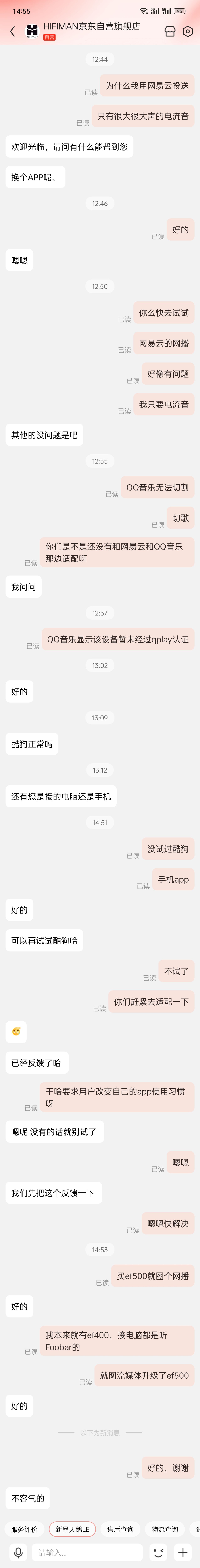

作者: WXY345    时间: 2023-9-21 14:56
