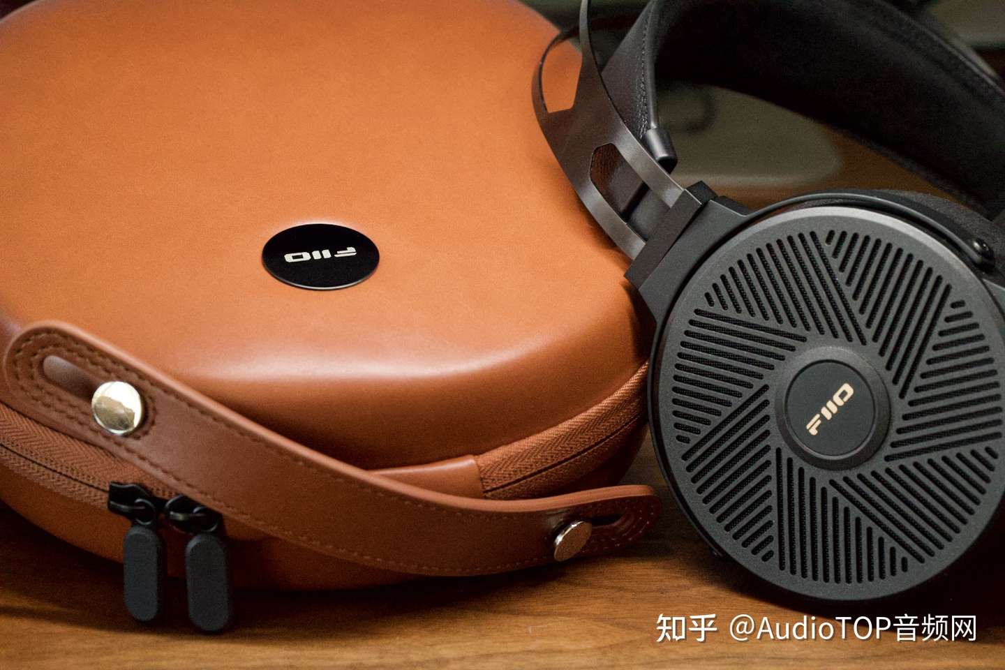

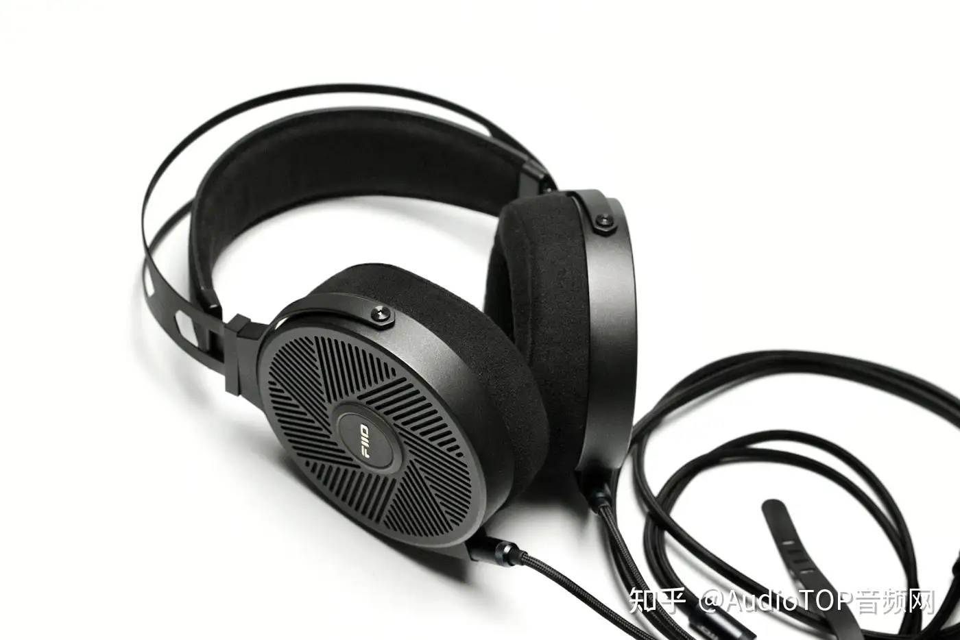

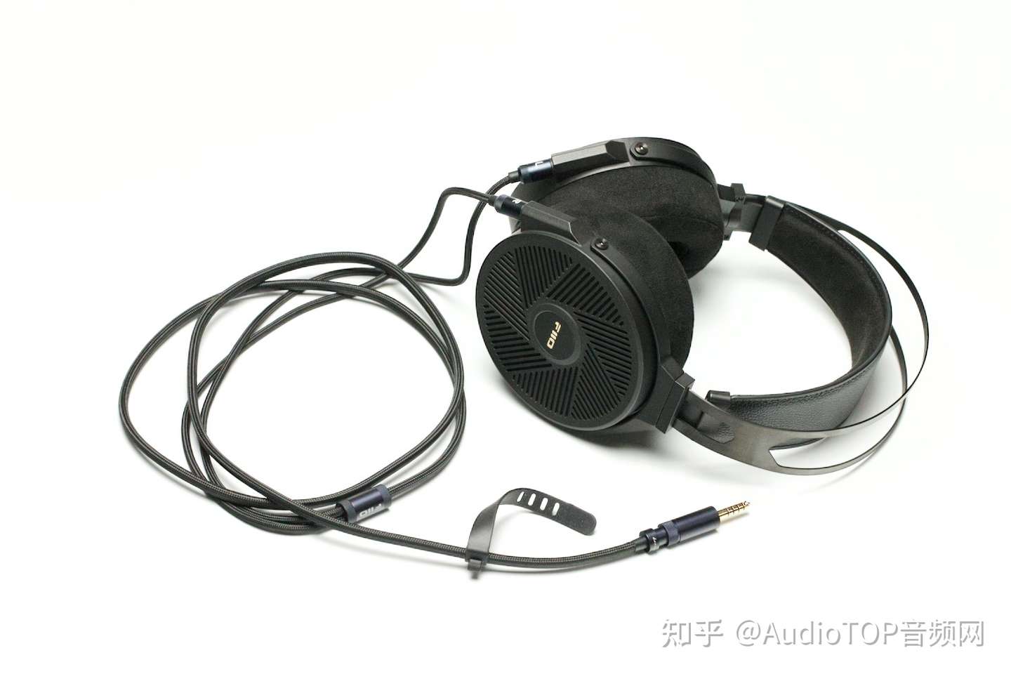

今年三月,FIIO FT3耳机上市,没错就是那对风火轮,AudioTOP做过评测和拆解报告。FT3的推出是一个指标性事件,代表HIFI大厂飞傲开始涉足全尺寸头戴式耳机领域。时隔半年,现在FT系列的第二个型号FT5出来了。
粗略地看FT5是同系列中的另一只大耳,貌似是FT3的延续迭代。但其实不是,因为FT5的发声单元类型已经从动圈跨越到了平板。
在FT5上面看到了熟悉的设计元素,比如说和FT3类似的弹性金属头梁和自适应伸缩佩戴结构,和如出一辙的转轴和框架。
正圆的耳机壳体以及位于中心的logo。
更不用说一模一样的木鱼收纳包了。

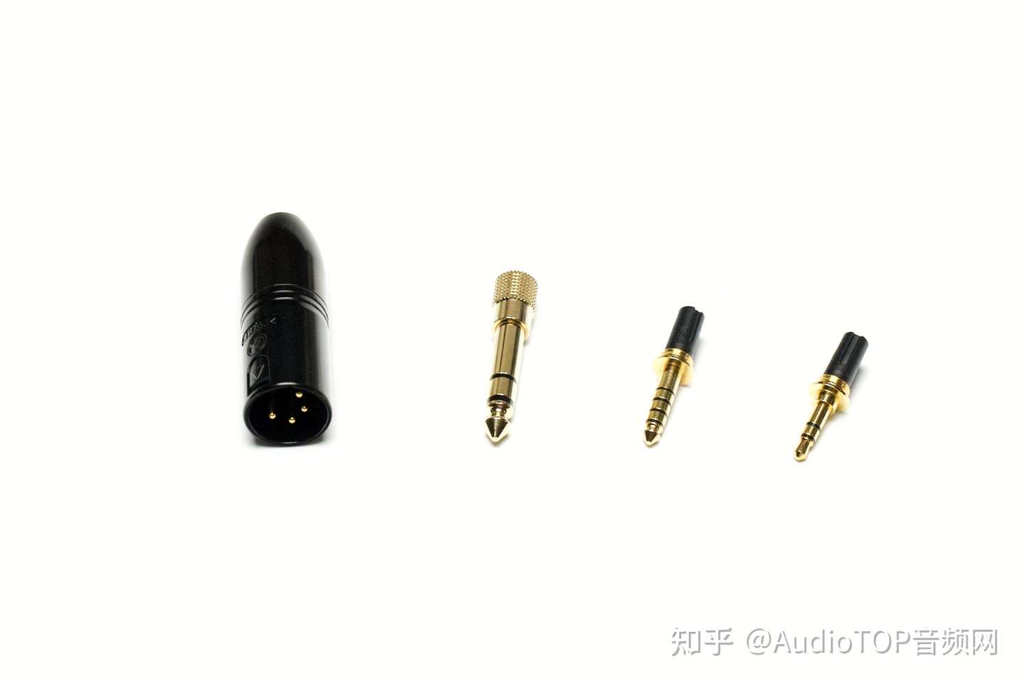

转接头也是相同的数量和规格。

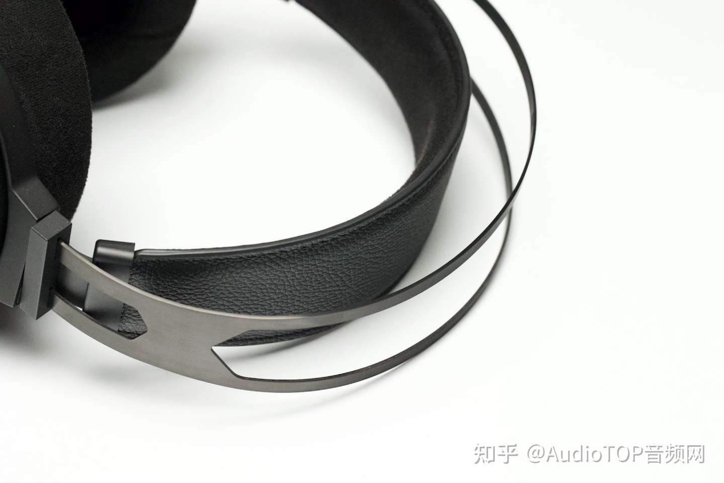

差异的地方也不少。首先在头梁位置,弹性金属条外面的覆皮被舍弃。这部分在佩戴时不和头部接触,因此去掉也无损于舒适度。带来的益处是在视觉上的清爽,以及减重--这对于一只平板耳机有现实意义。

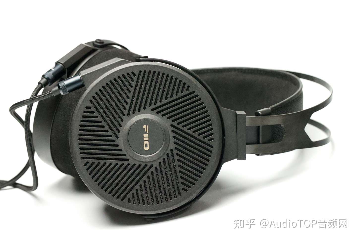

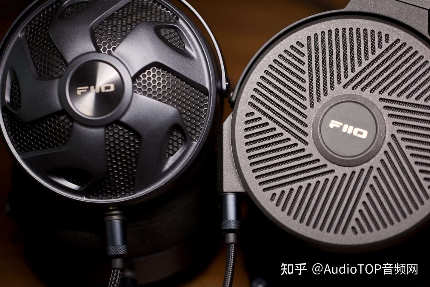

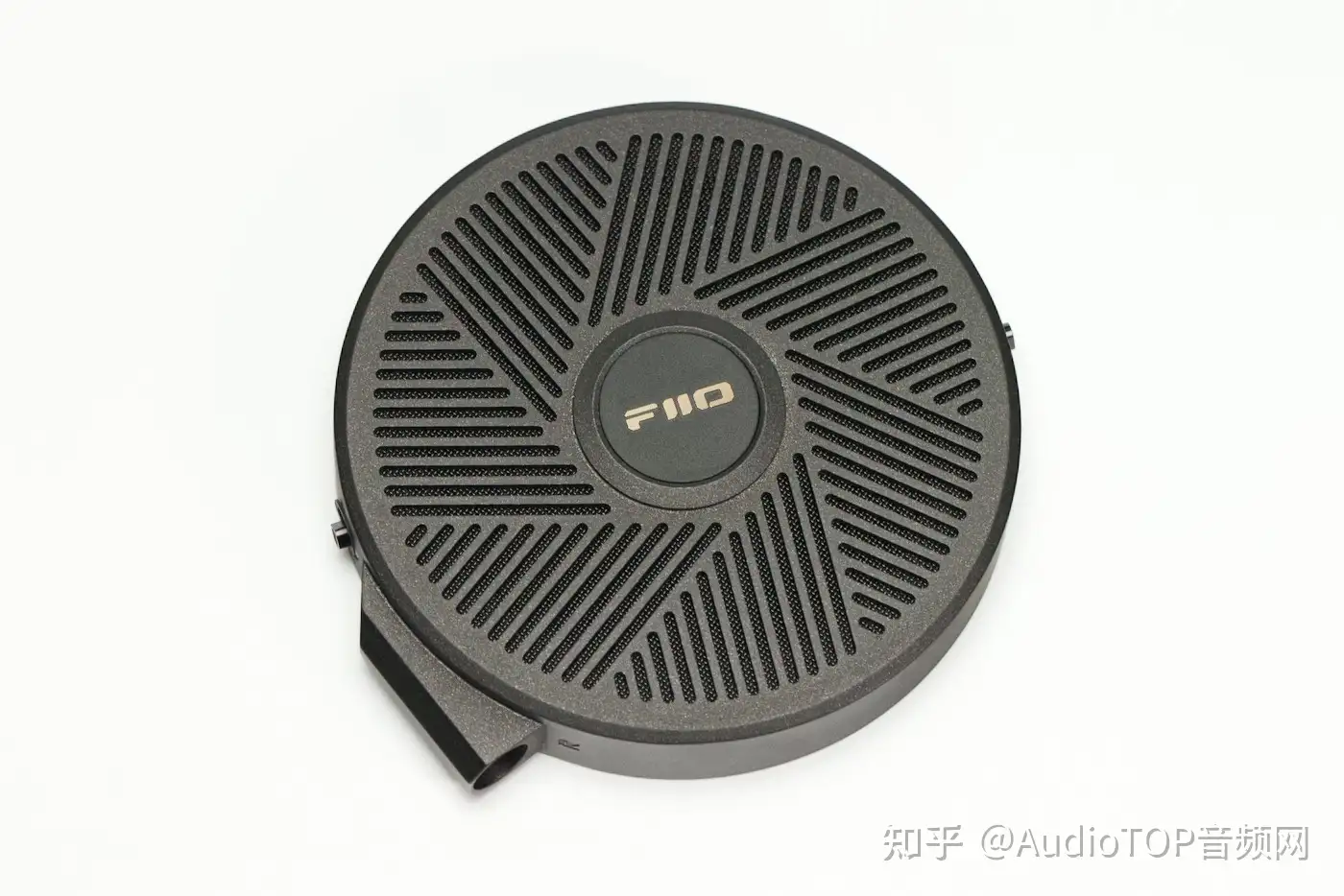

其次就是耳机腔体外观的变化,如图所见,后盖从穹顶形状变成了平面。这是因为平板单元和动圈单元的形状很不一样,扁平VS圆锥体,声学特性也不同,因此腔体也对应的做出调整。这属于内在功能主导外观走向的设计范式。

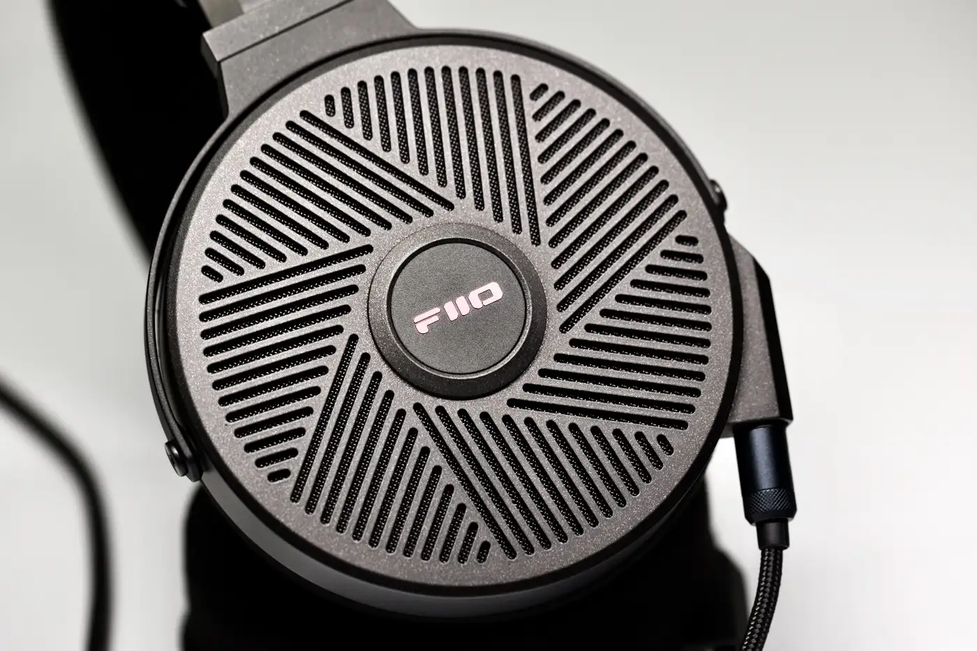

栅格从粗枝大叶的五幅,变成细密的渐变切线。这也是两个型号之间最明显的外观辨识度特征。

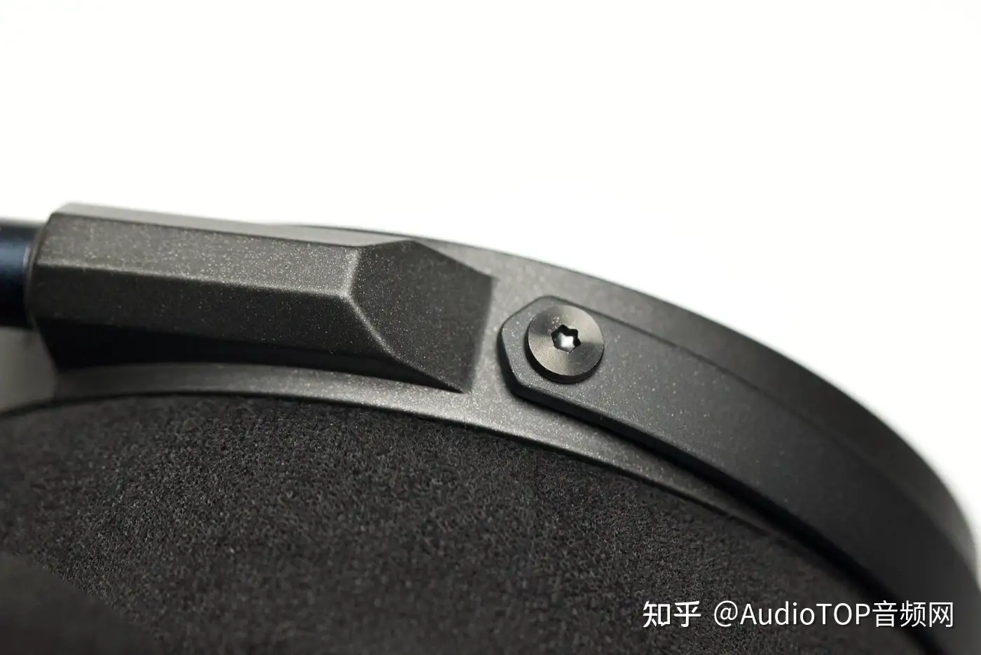

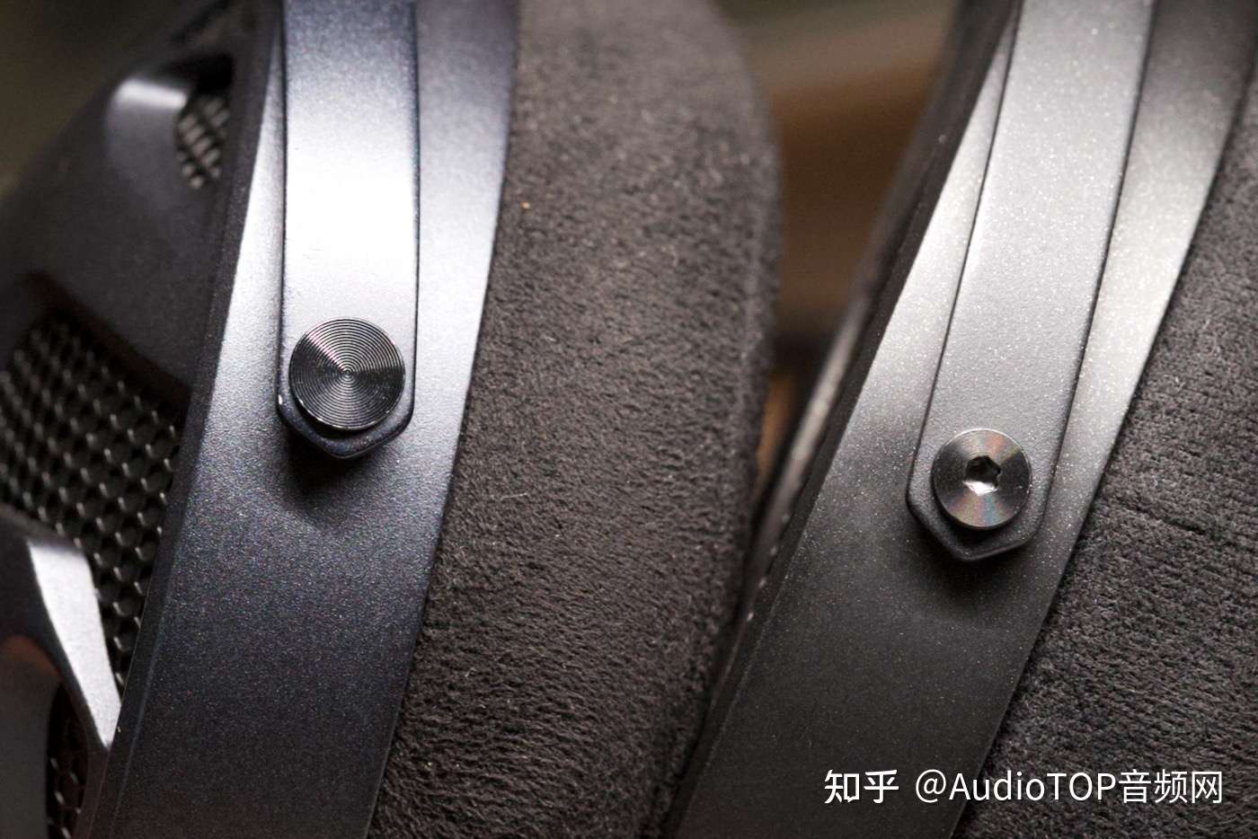

下转轴仍然是有弹性佩戴压力补偿设计,但固定元件从销变成了螺丝。

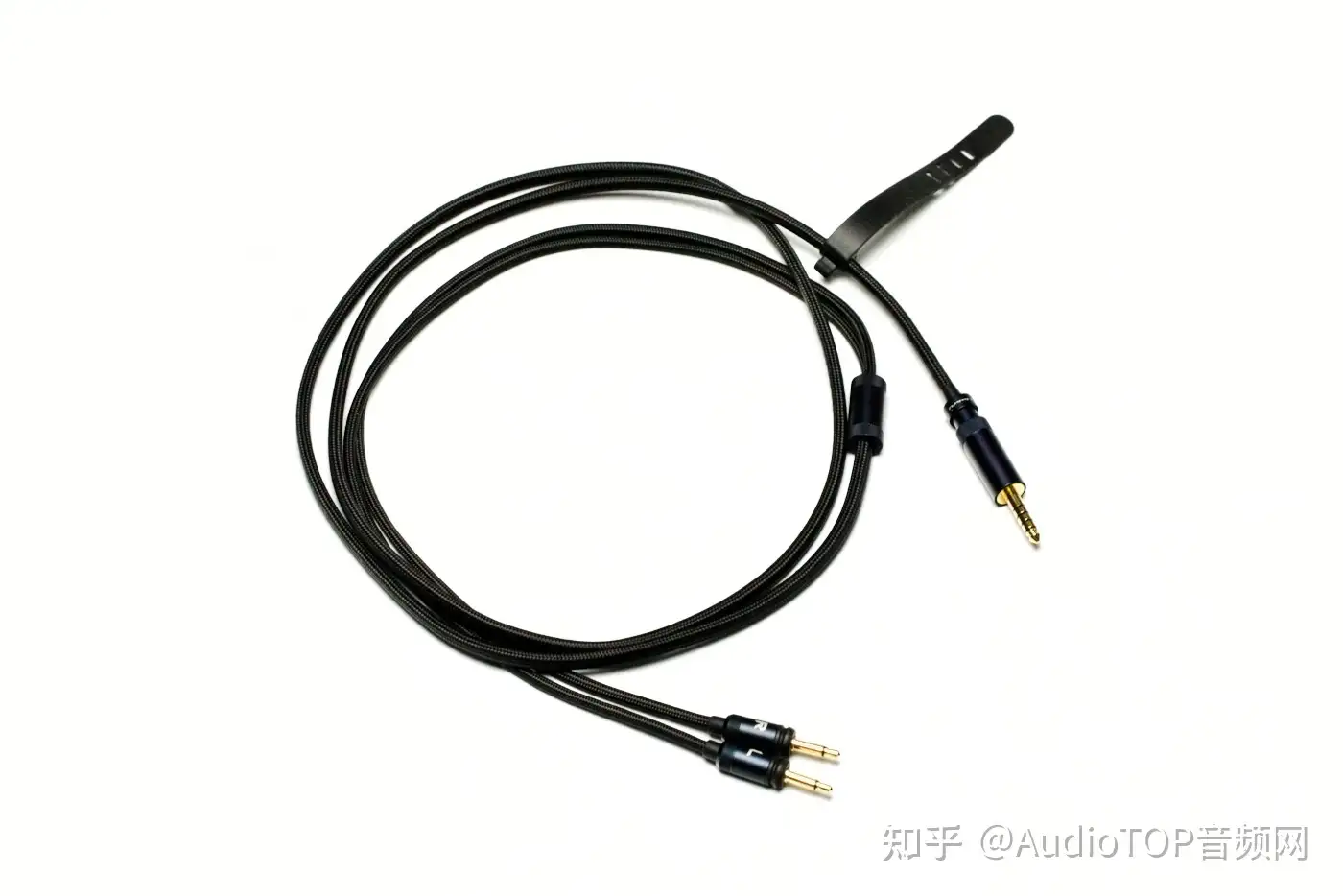

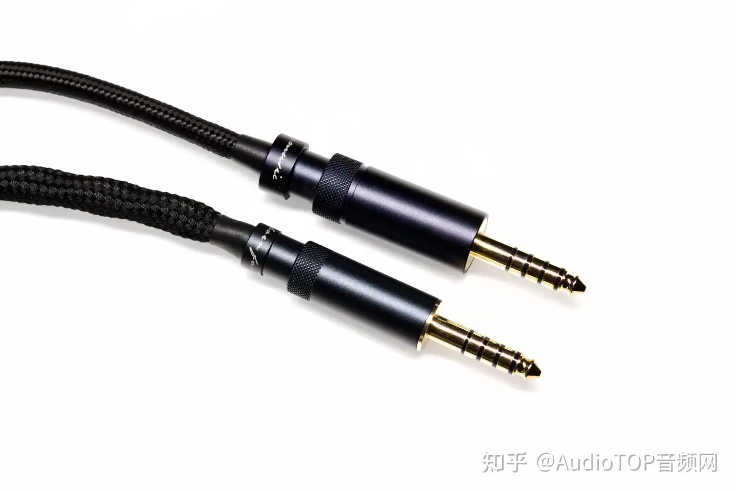

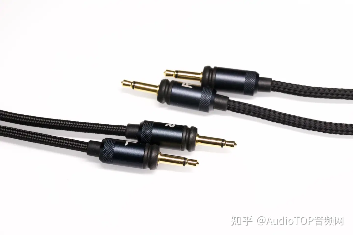

线材还是3.5mm尾插,所以两者线材是可以通用的。但入线位置从底部移到了外侧边,这减少了尾插母座对腔体容积的侵占。

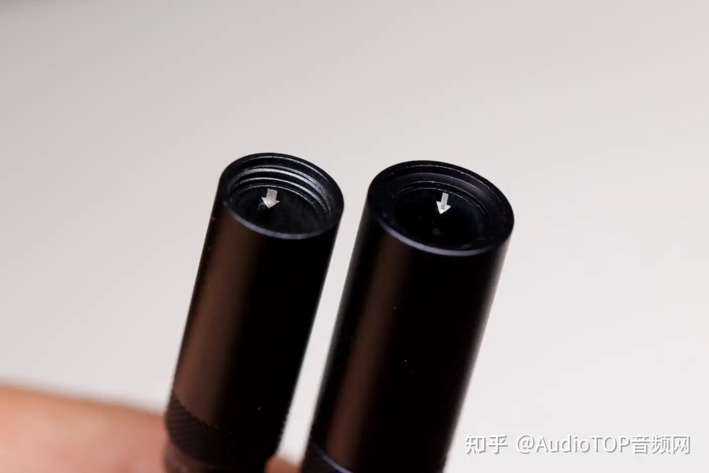

仔细看插头有改款。FT5线材的插头略长且略粗一点点,结构也有所不同,但新旧两款的互换性仍然保持兼容。
新款的角度定位凸点更明确更靠近外侧。亲测防呆效果有改善。

FT5的配线长度是1.5米。对此我很疑惑并问厂方:是不是放错了配件,不是应该配3米的线吗?厂方回答:没有放错,由于FT5容易被驱动,因此特意配备短线,便于和随身设备的连接使用。

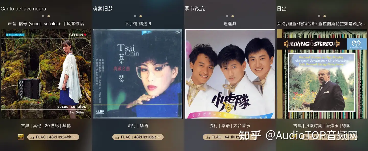

除了较高的灵敏度之外,FT5的中频表现令人印象深刻。在第一张手风琴曲目的测试中,FT5的声音饱满而松弛,质感强烈、丰富绵密的细节让人欲罢不能。
音乐在中频段装载了最多的信息量,对于包含人声的流行曲目而言也是如此。FT5的人声听感较为厚实,无齿音,还原度不错。以HD800S做对比,FT5听蔡琴口型稍大一点。
低频打击乐器的表现力方面,我本以为HD800S会大幅度胜出,但实际上碾压的局面并未出现。相较而言TF5确实会感觉软一些,少点铿锵,但对低频大动态猝发信号的响应还可以,鼓声有量也还算有形,没有糊掉。

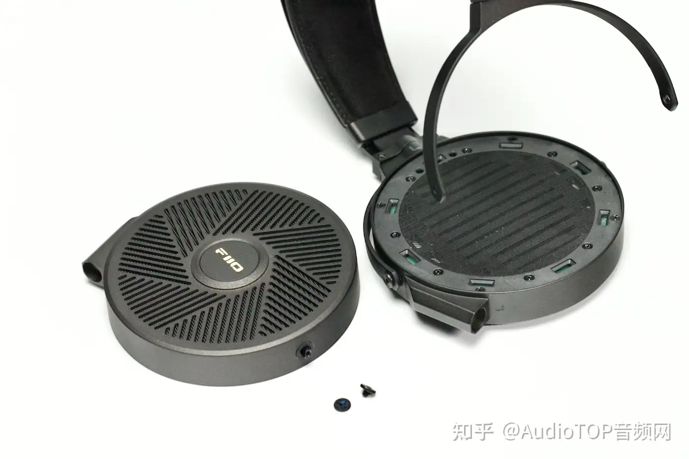

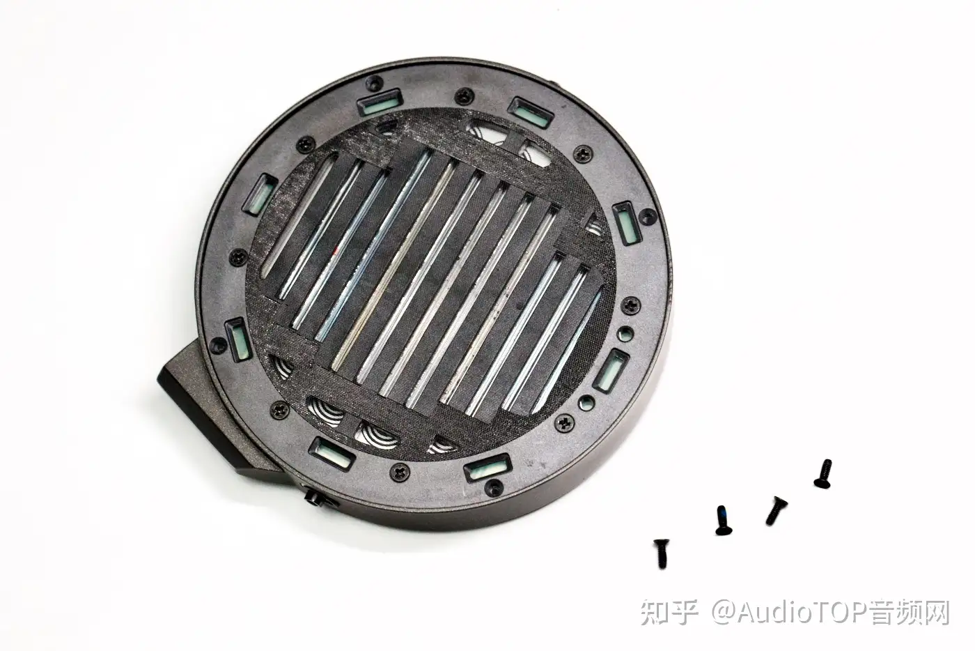

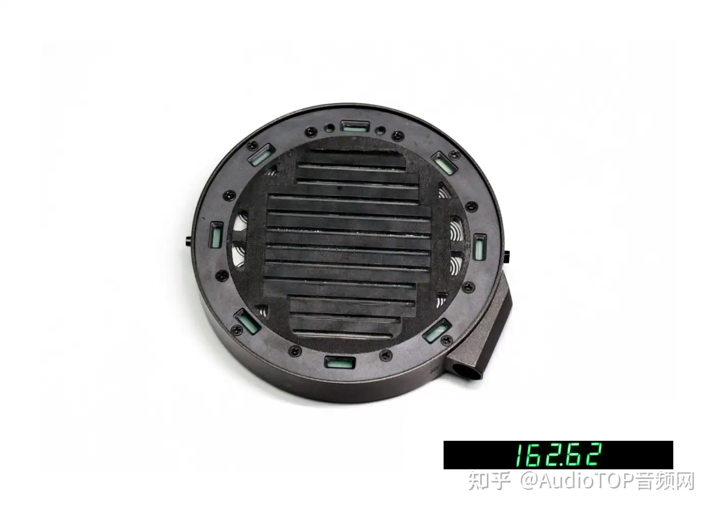

第一步从下转轴入手,拆掉两只螺丝,整个单元主体就顺利分离了。
主体称重为162.62克。

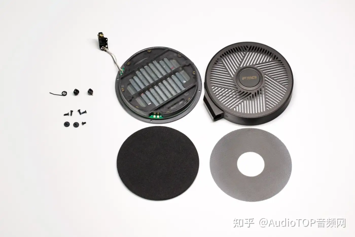

继续往下拆。拆外圈的4只,内圈8只不要去动。
质壁分离。

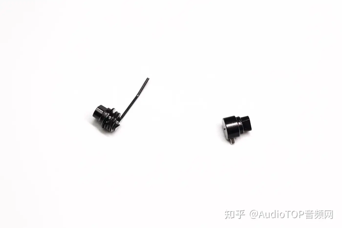

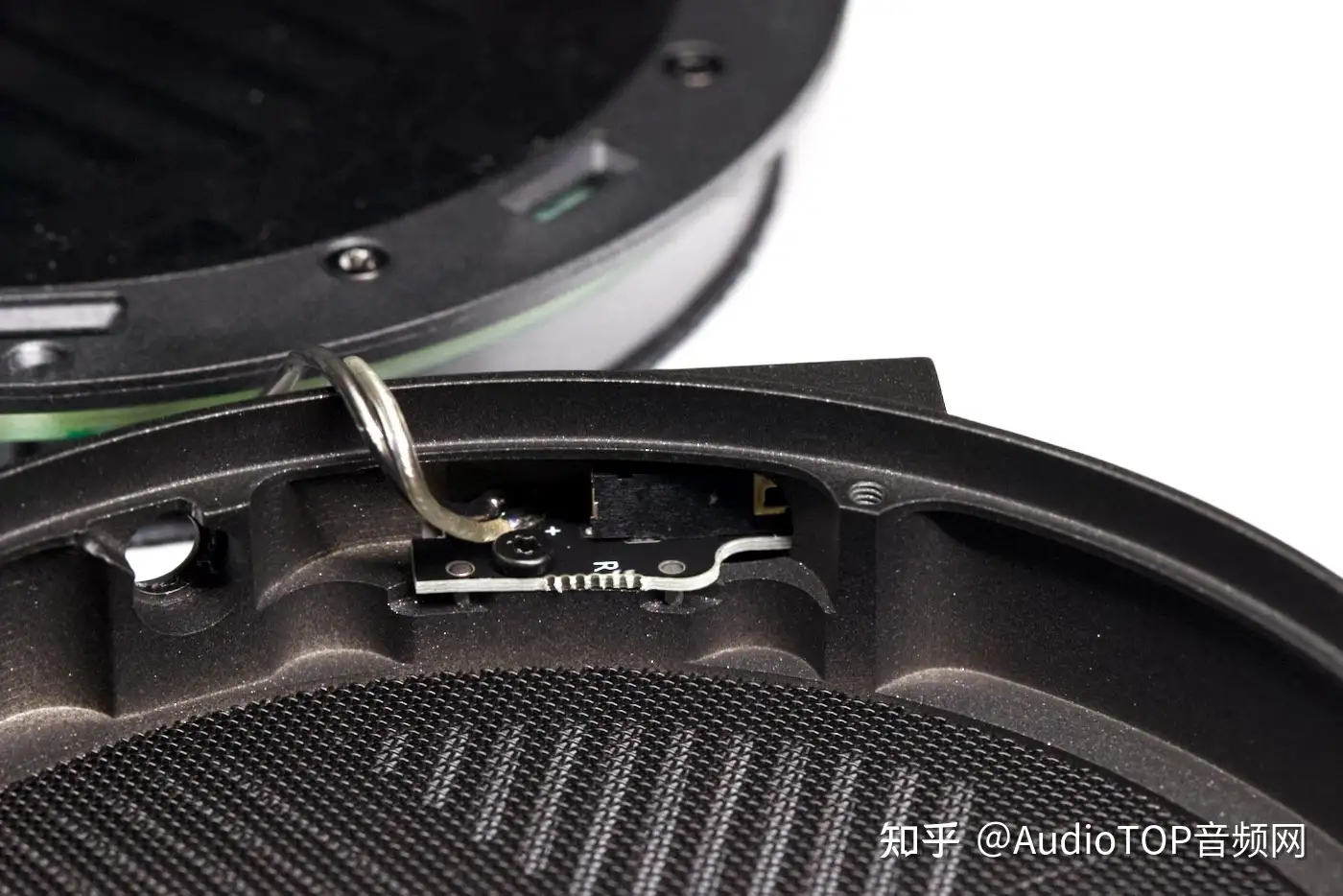

一侧转轴有弹簧,提供弹性复位。
另一侧转轴是角度限位。

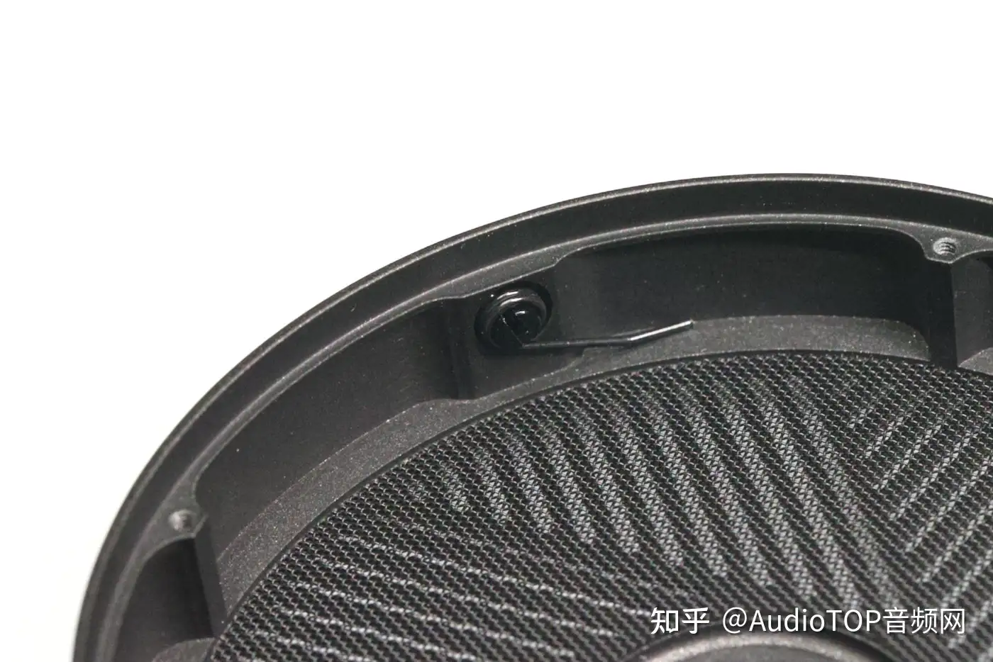

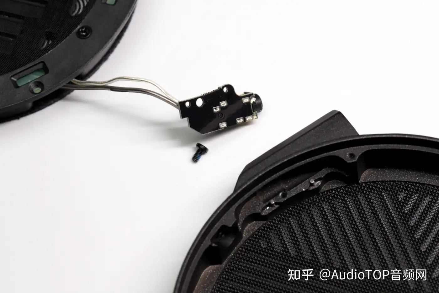

线材尾插母座。改成侧向入线后,确实减少了空间侵占。
拆下母座。除了螺丝之外,还有两根定位销。拆解时发现这部分的安装很紧密,尺寸配合精准。

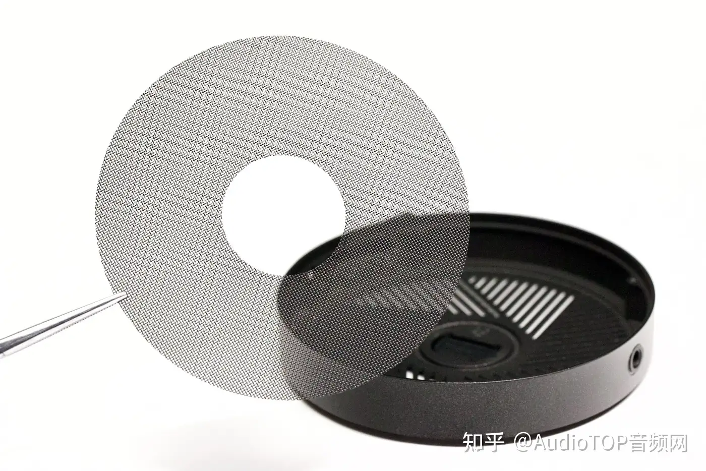

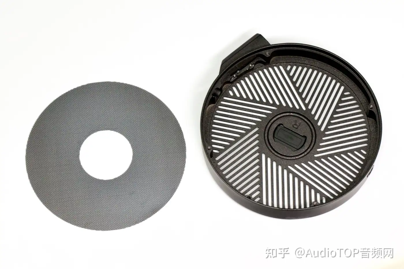

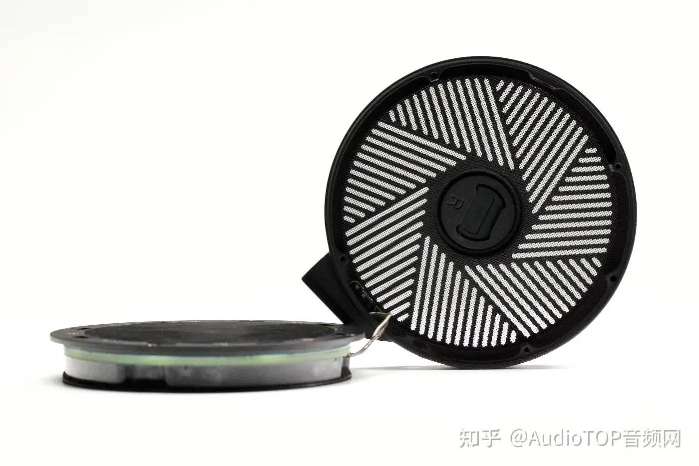

同样精准的是网片和后盖之间的尺寸配合。没有使用一点胶水却严丝合缝。两者结合时没有任何横向的旷动,但分离时又很利索,往下一倒就出来了。
和FT3的冲压网片不同,FT5采用了编织网片。内外缘的裁切品质相当高。

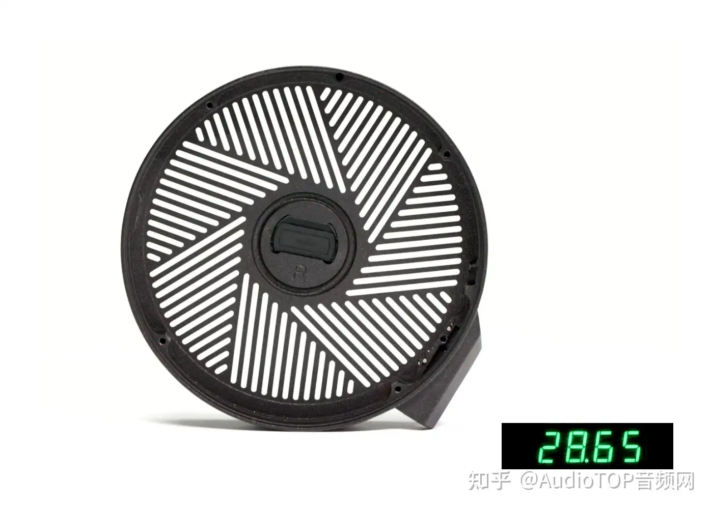

耳机腔体外径达到了100mm,挺大的一只。但由于采用了镁铝合金的材质,再配合通透的栅格,所以拿在手上感觉很轻。实际称重为28.65克。

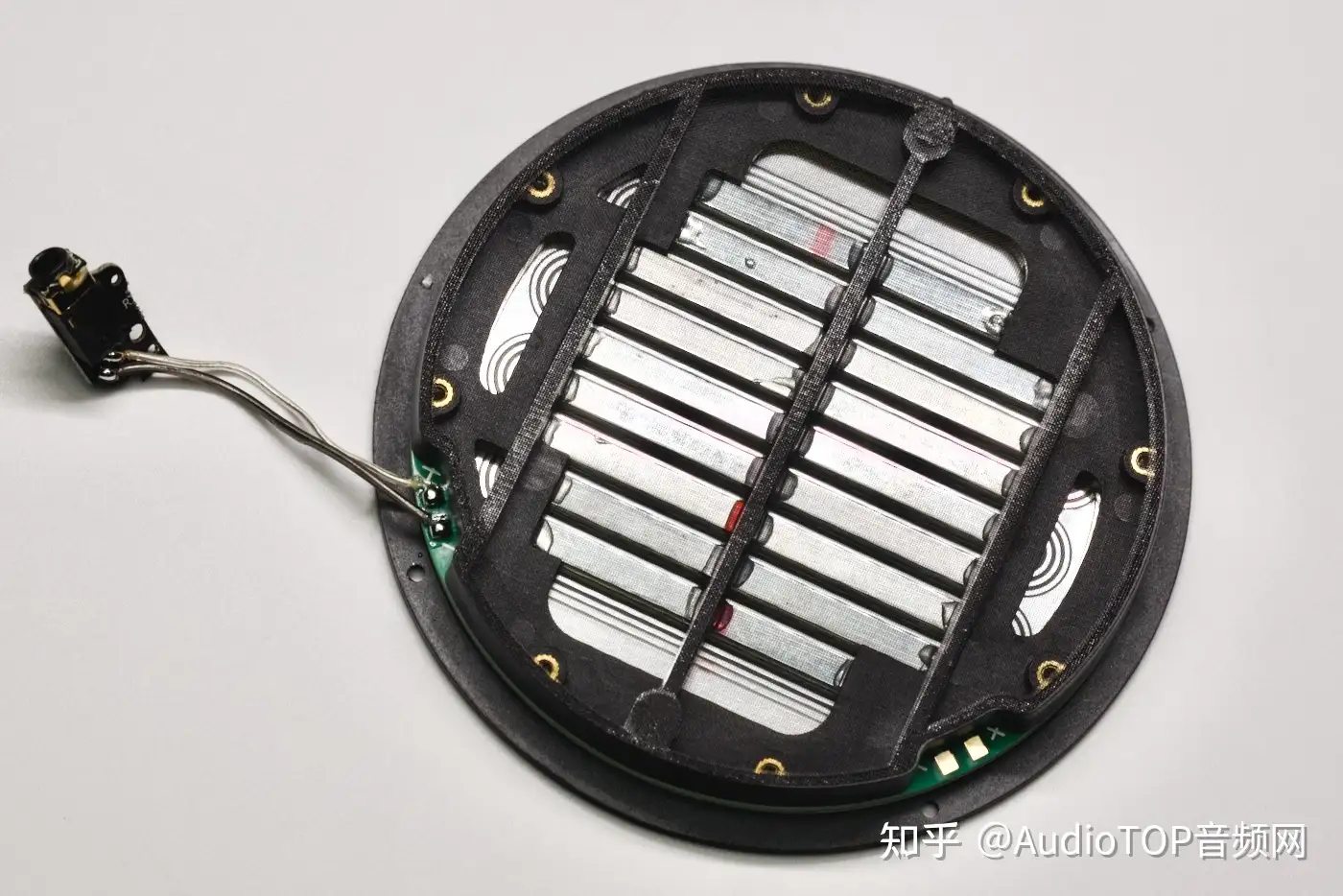

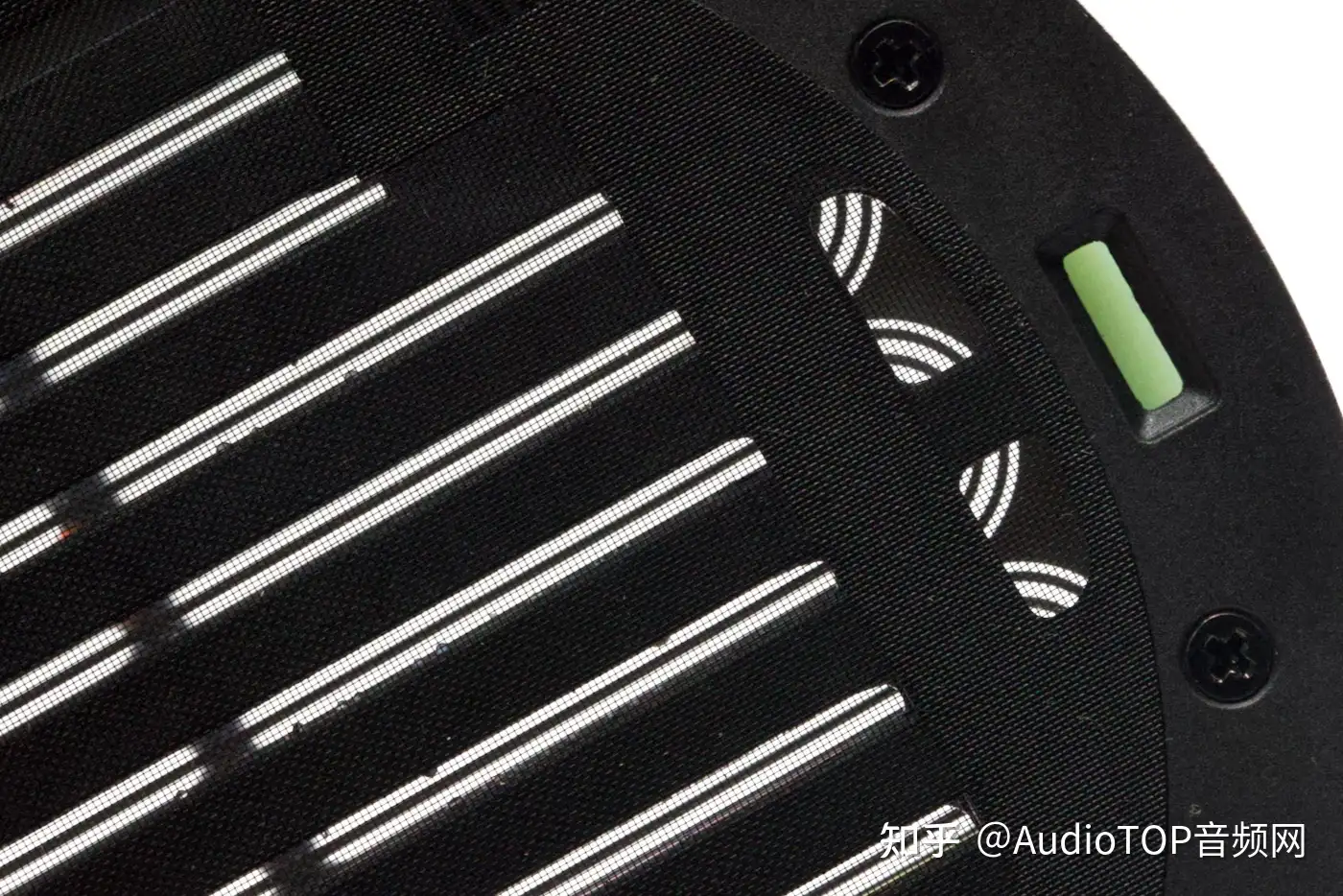

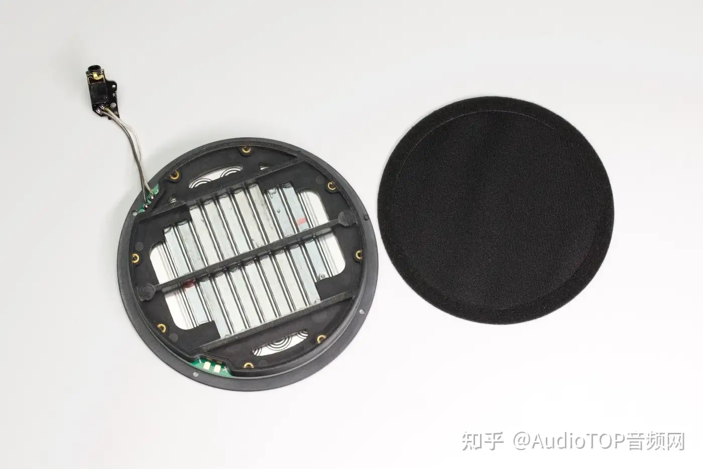

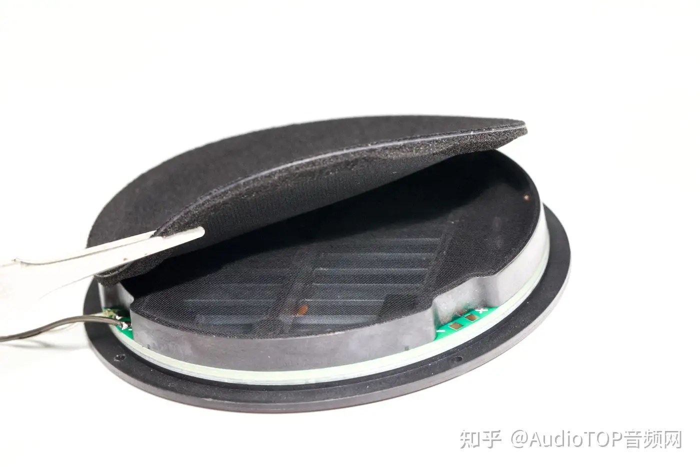

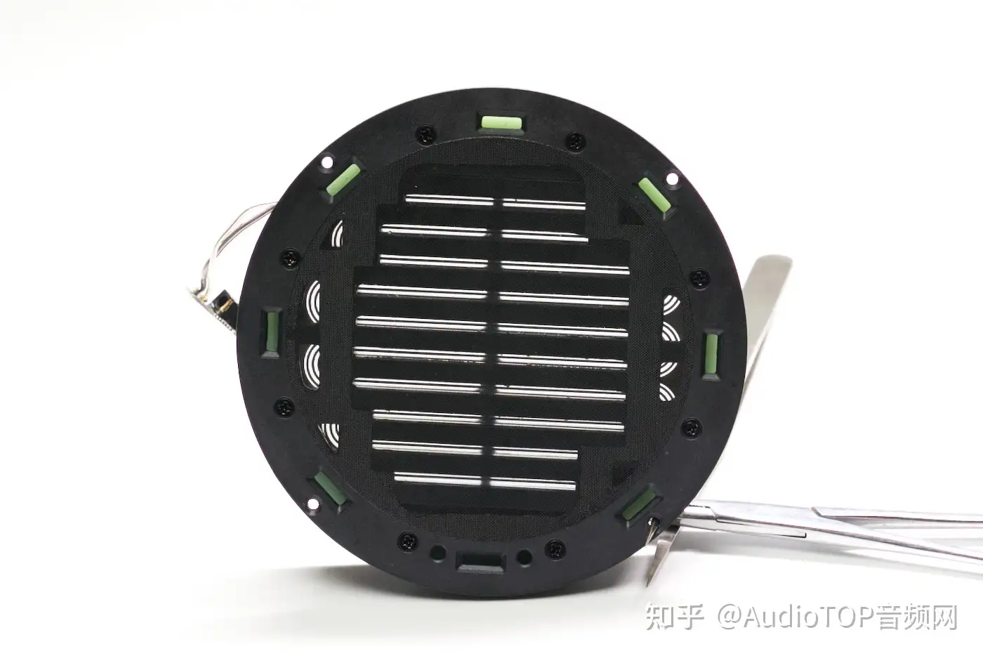

顺利分离单元背面的黑色防尘织物层,它也兼具声学阻尼功能。

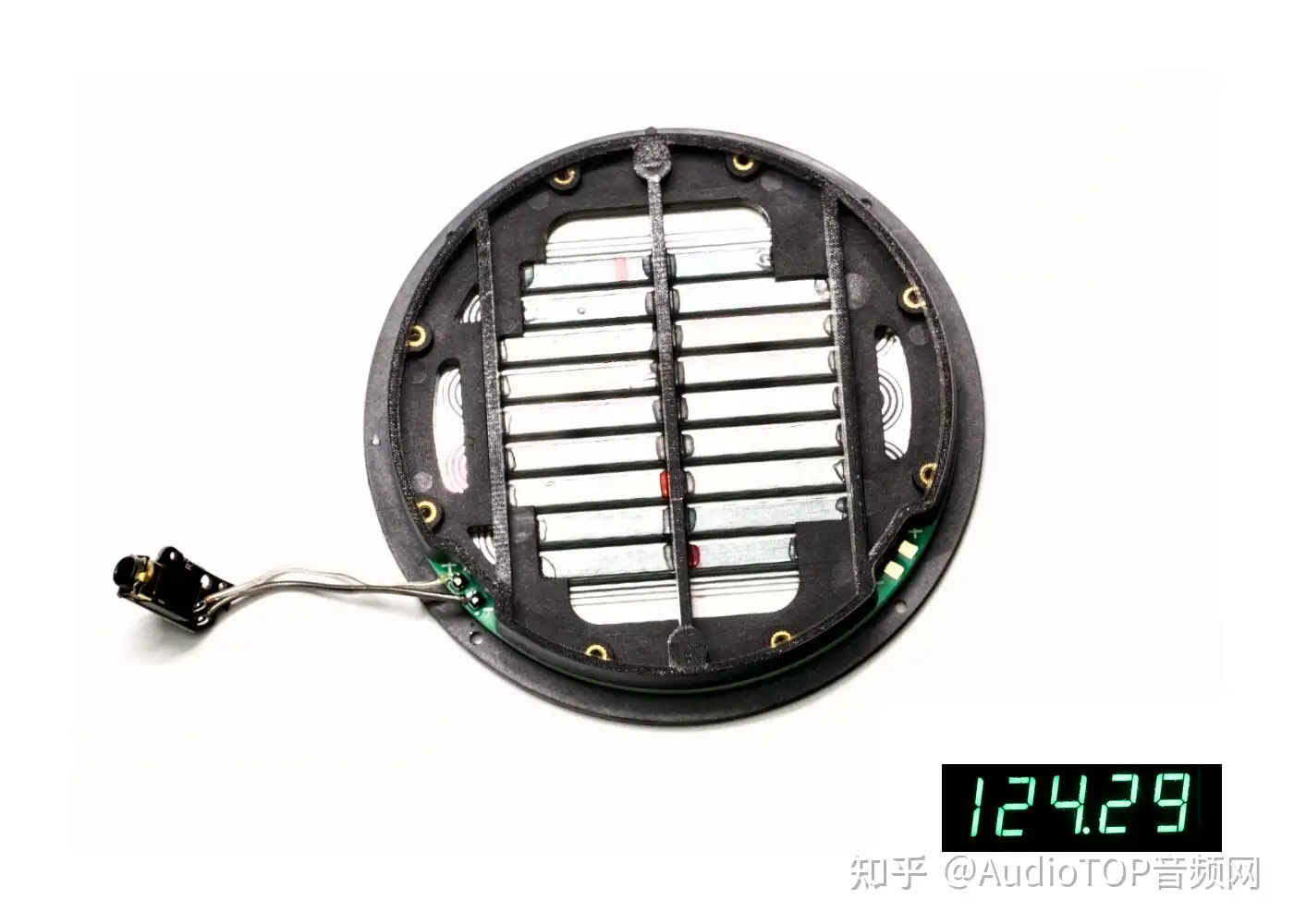

正面磁体11根,背面磁体9根。可以隐约看到银色的膜片和线圈。平板单元的振膜是二维平面,线圈像回形针一样迂回铺开,首尾相接,覆盖到整个膜片。线圈走到哪里,磁体就跟到哪里,建立分布式的磁场。
FT5的膜片直径90mm,基质厚度6μm,和静电耳机振膜很接近,同一个数量级。平板耳机和静电耳机都属于整体驱动,因此不会像局部驱动的动圈耳机那样,产生分割振动。
FT5膜片导电层采用铝银混合材料,在轻质和导电性能之间寻求平衡。导电层镀膜采用28纳米制程工艺。为什么精度等级要定这么高,厂家对此的解释是为了获得膜片重量和线圈阻抗的一致性。
不出所料,发声单元对平板耳机重量的贡献最大,20根磁铁不是开玩笑。FT5耳机不含线材的净重为456克,单边裸单元称重124.29克。
