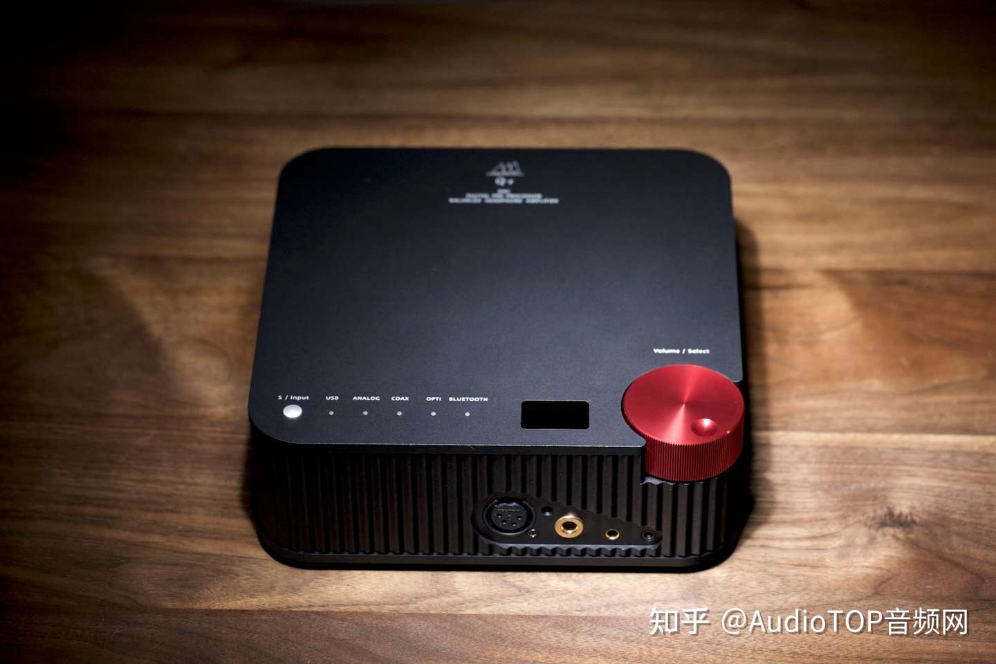

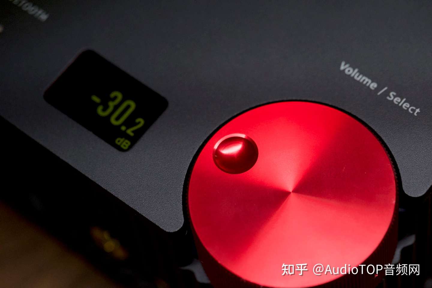

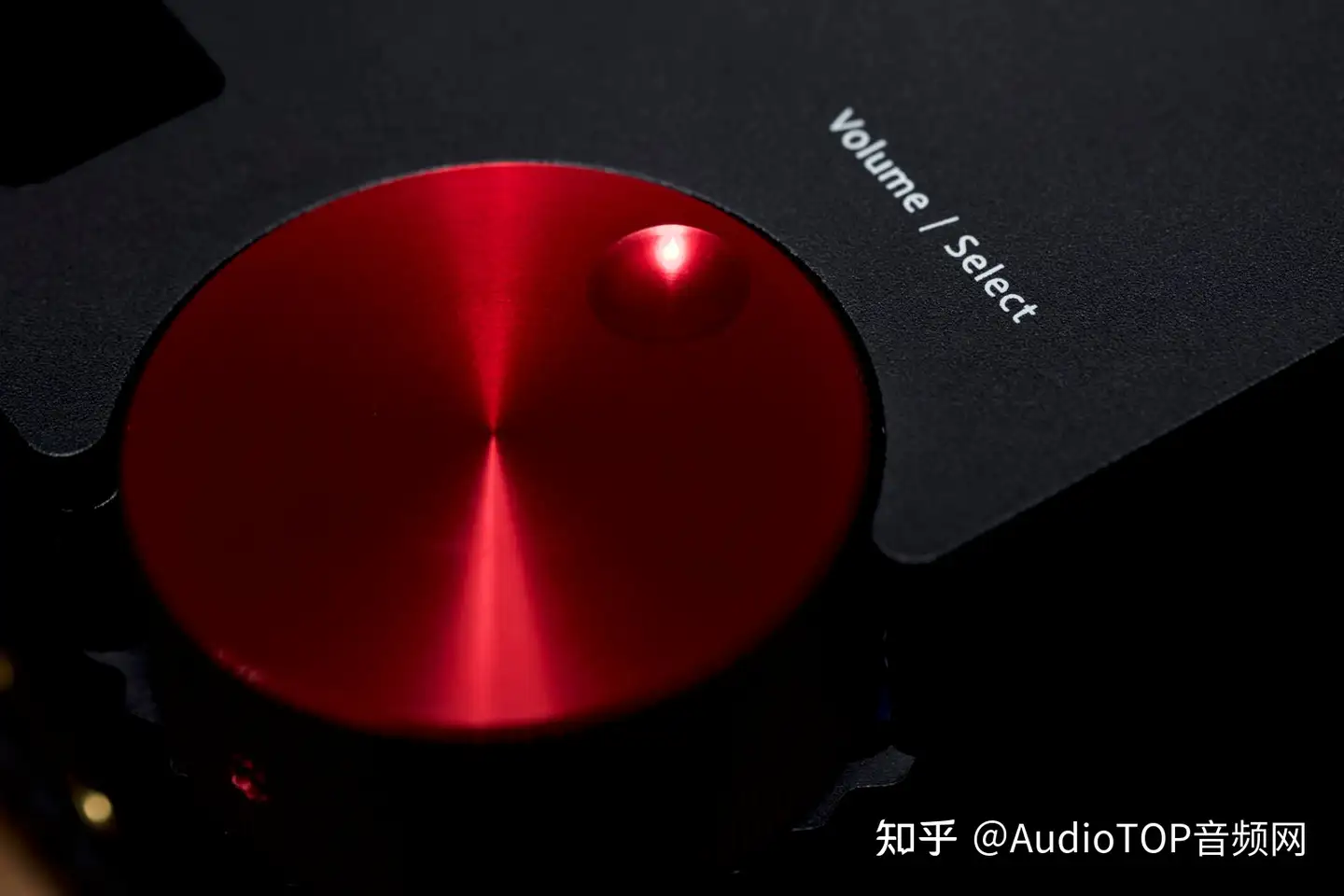

Q系列都是方形圆角的机身,宽深都是20厘米左右见方。各型号形体比较相似,机身高度有所差别。除了都是方的,Q系列另一个标志性的视觉特征就是红色旋钮。
酒红色的大旋钮嵌于一角,给纯黑的机身注入色彩,提供了足够的辨识度,过目难忘。

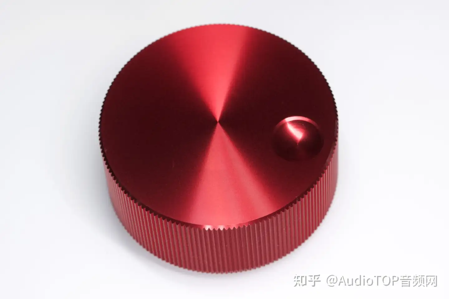

这颗旋钮用整块金属切削而成,重100多克。平面是CD纹,触感细腻。上面有一个常见于专业器材的陨坑,方便指尖点住打圈。侧边右增加摩擦力的竖条纹,可用手前后左右搓动。
原本这种360度无限位的波轮开关在转动时会有明显的click,但因为这个旋钮很大颗,click被惯性吸收过滤,因而变得顺滑。
另外,Q-r有显示屏,这是同系列其他型号不具备的。不过我留意到其他机型有两只旋钮。

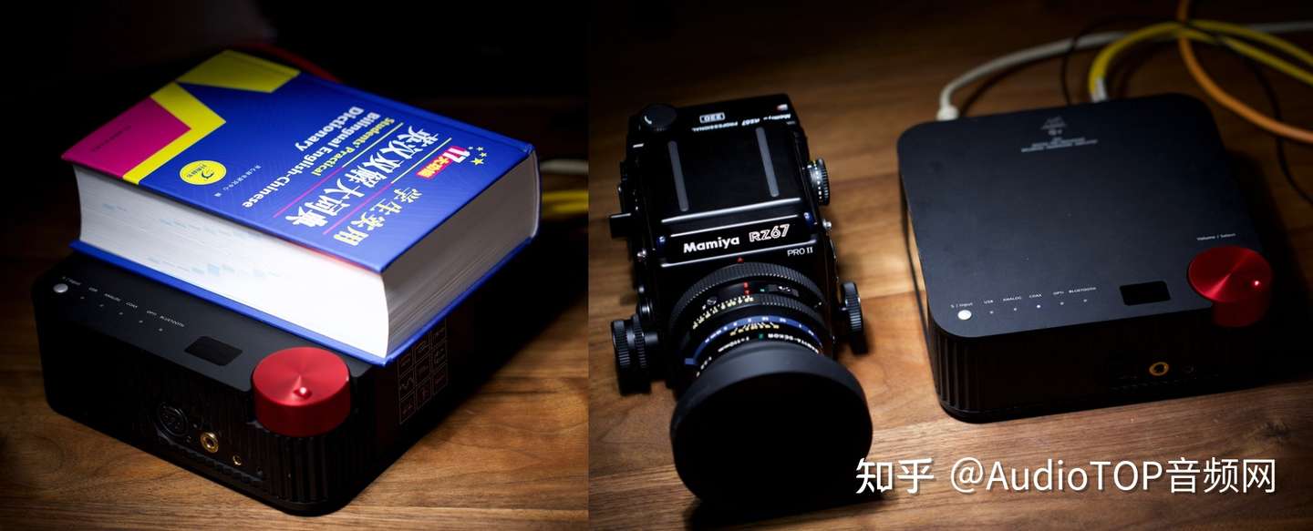

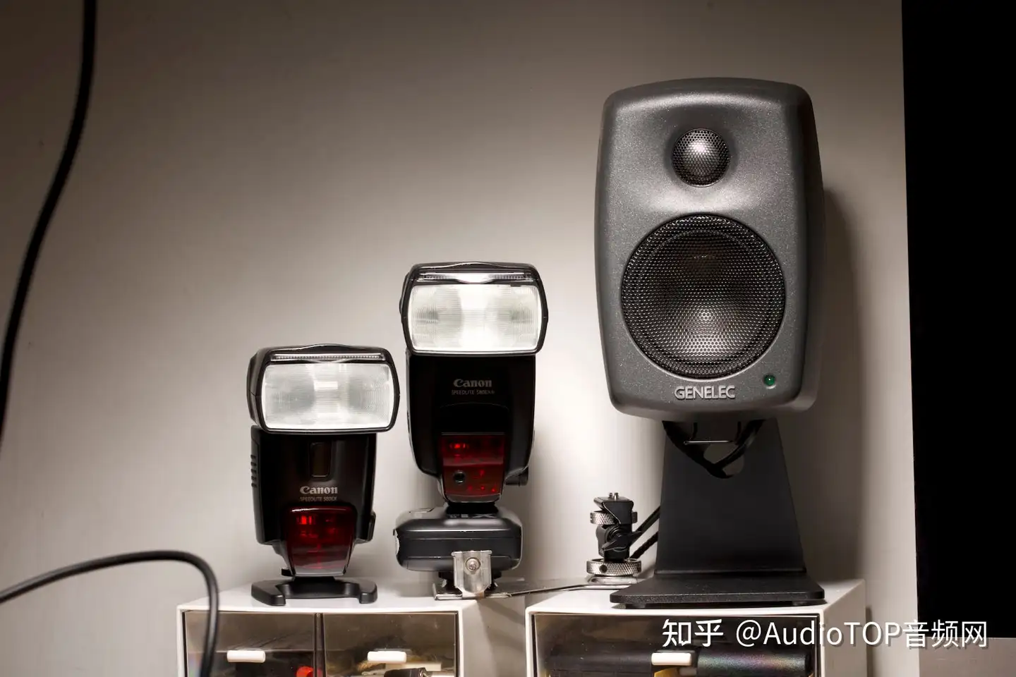

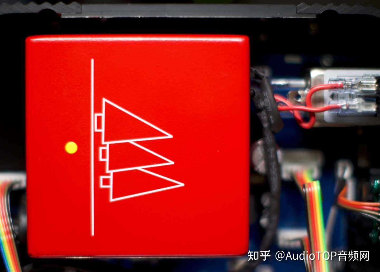

Q-r重4公斤,是该系列中最重的一台。而之所以重,一方面是因为厚实的金属外壳板材,另一方面是因为重料的电源。就是图中的红色盒子。
「Q-r与日常物品的体积直观对比」

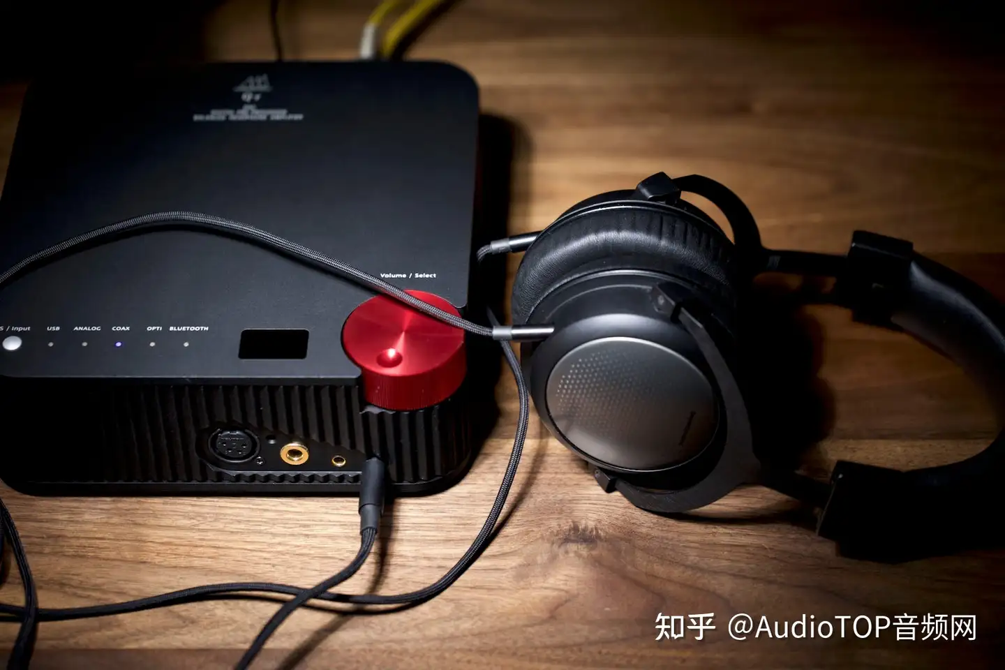

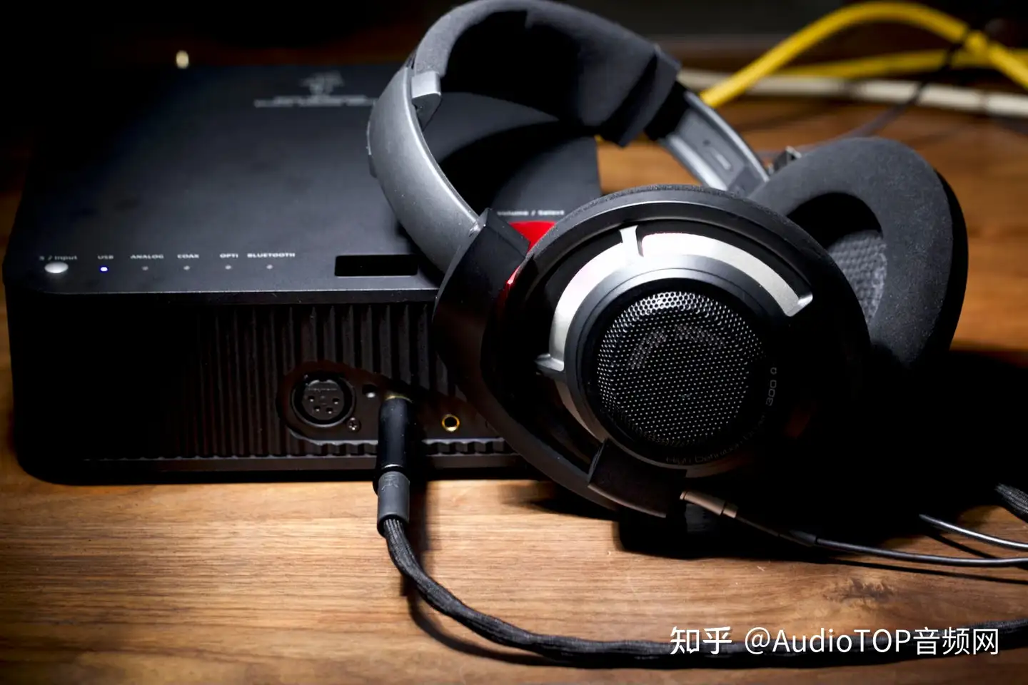

耳机输出口

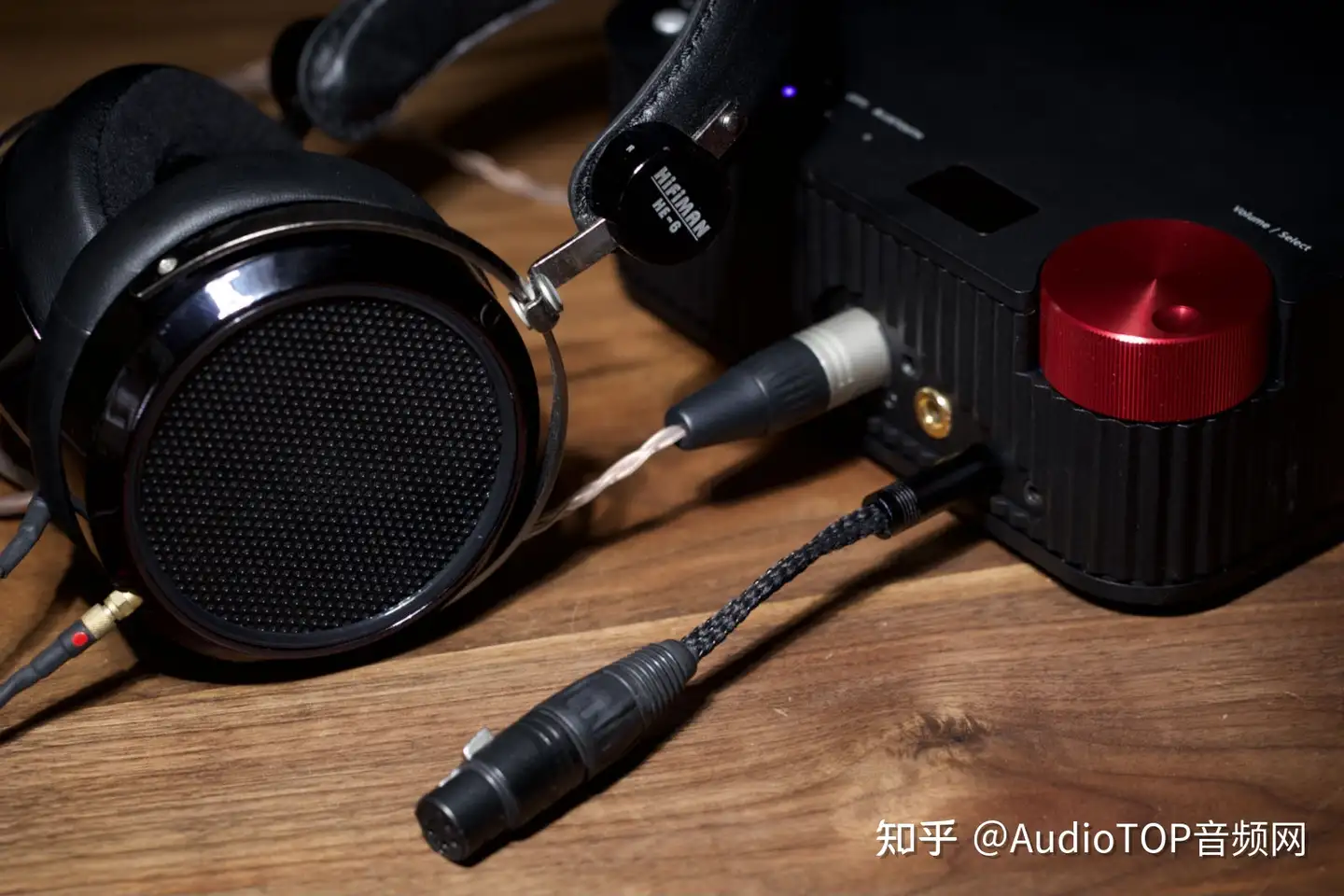

通常,一台桌面级耳放如果给了一平衡一单端两个耳机口,也堪用了,因为用户可以自己用转接线的。然而,转接线毕竟要额外采购,不如机身原生接口拿来就用方便。

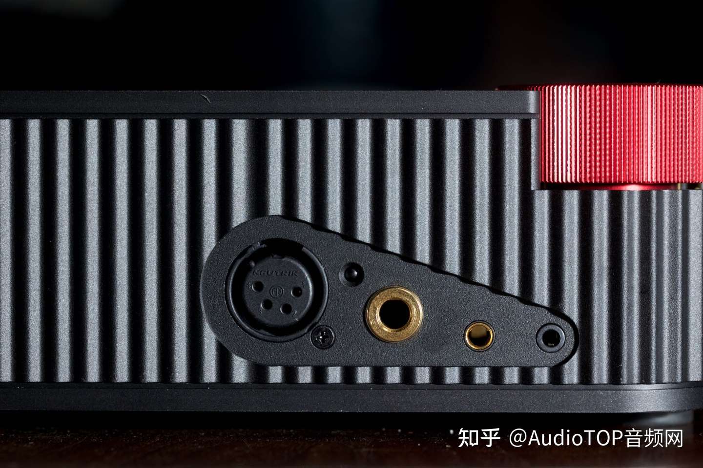

前面板的耳机输出口很多,多达4个,从大到小分别是XLR-4平衡、6.35mm、4.4mm平衡、3.5mm。在兼容性方面,已经覆盖到市面上绝大部分的插头类型。丰富的端口不仅方便,也杜绝了转接线带来的音染和接触不良等不确定因素。
从HiFi角度而言确实如此,转接会带来插入损耗,通常被视为权宜之计。不过对于Q-r,灵活地利用转接可能会带来额外的效果。
经过进一步的研究后我发现,Q-r的大小耳机输出口之间并不是简单的搭线连接,阻抗都各有千秋:
平衡组:XLR-4芯:0.4欧; 4.4mm:7欧;
单端组:6.35mm:0.22欧; 3.5mm: 3.6欧。
具体到实际的耳机匹配,大方向策略是灵敏度低的平板类首选XLR4,因为这个耳机口功率输出的上限最高,并且有低内阻带来的高阻尼系数,对振膜的控制力更强。
而动铁、入耳这些灵敏度高的耳塞式耳机则选4.4mm或3.5mm口为宜。一方面端口内阻会进一步削弱底噪,让背景更黑。另一方面,对过于坚硬明亮的听感也有一定程度的调和。
同一只耳机经由不同阻抗来驱动,音色其实会有微妙的变化。比如32欧姆的拜亚T5,插在3.5mm口会比6.35mm口高频暗一些。拜亚的锋芒得以压制,听感更为和谐。
又比如HiFiMAN的平板耳机HE-6,在4.4mm口会比在XLR-4上松弛感更好,然而力度解析会弱半档。
至于灵敏度处于中间的主流动圈大耳,则可以左右逢源。如果听下来感觉欠推不够劲就往左插,反之,感觉过于紧绷快速,缺乏松弛度,就往右插。
所以,转接头和转接线体现价值的时候到了。

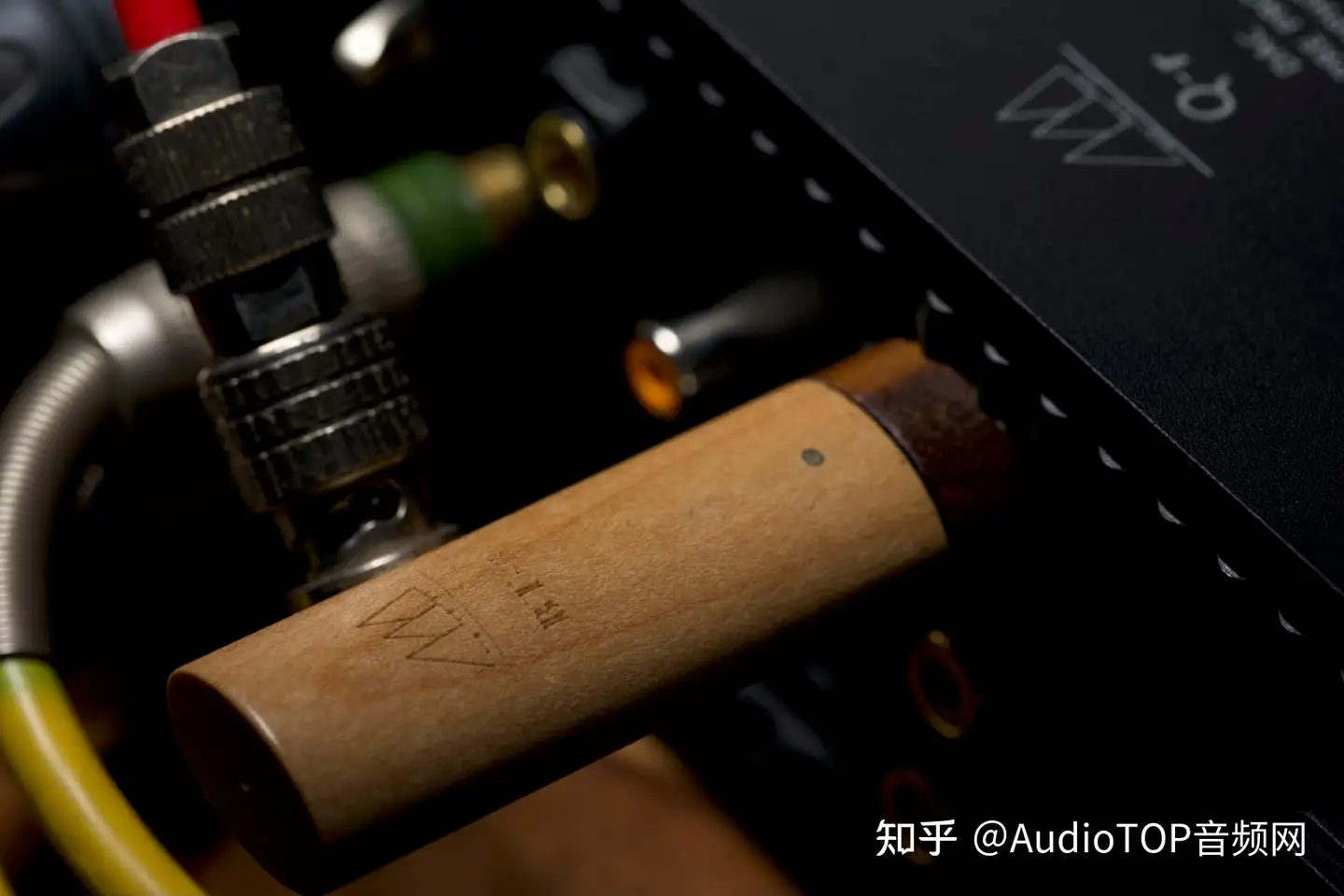

蓝牙音质相当可用

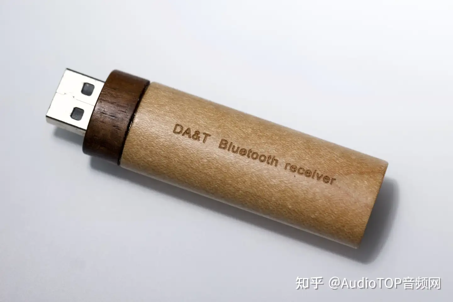

Q-r的蓝牙接收模块没有固化在机内,而是做成了外置,通过USB type-A连接进来。这样的好处是便于后续的升级换代。蓝牙编码技术迭代很快,机内固化就等于马上过时。
这次随Q-r样机一起的蓝牙模块型号是BT-3,外壳是木头做的,看上去很谷津。
BT-3支持高通的aptX HD,这是目前高清蓝牙音频编码的主流之一。我的手机X90 Pro+是骁龙8 gen2处理器,刚好可以拿来适配。
我听了几轨索尼HR精选曲目,其音色之清澈,质感之扎实,令我颇感意外。音质表现比一般的蓝牙无线耳机好很多。当然,其中部分原因是当时插在Q-r上面的是HD800S,而蓝牙耳机的发声单元显然不能与之匹敌。
所以这也是分离式模块化系统的优势了,可以择优搭配,抬高短板。

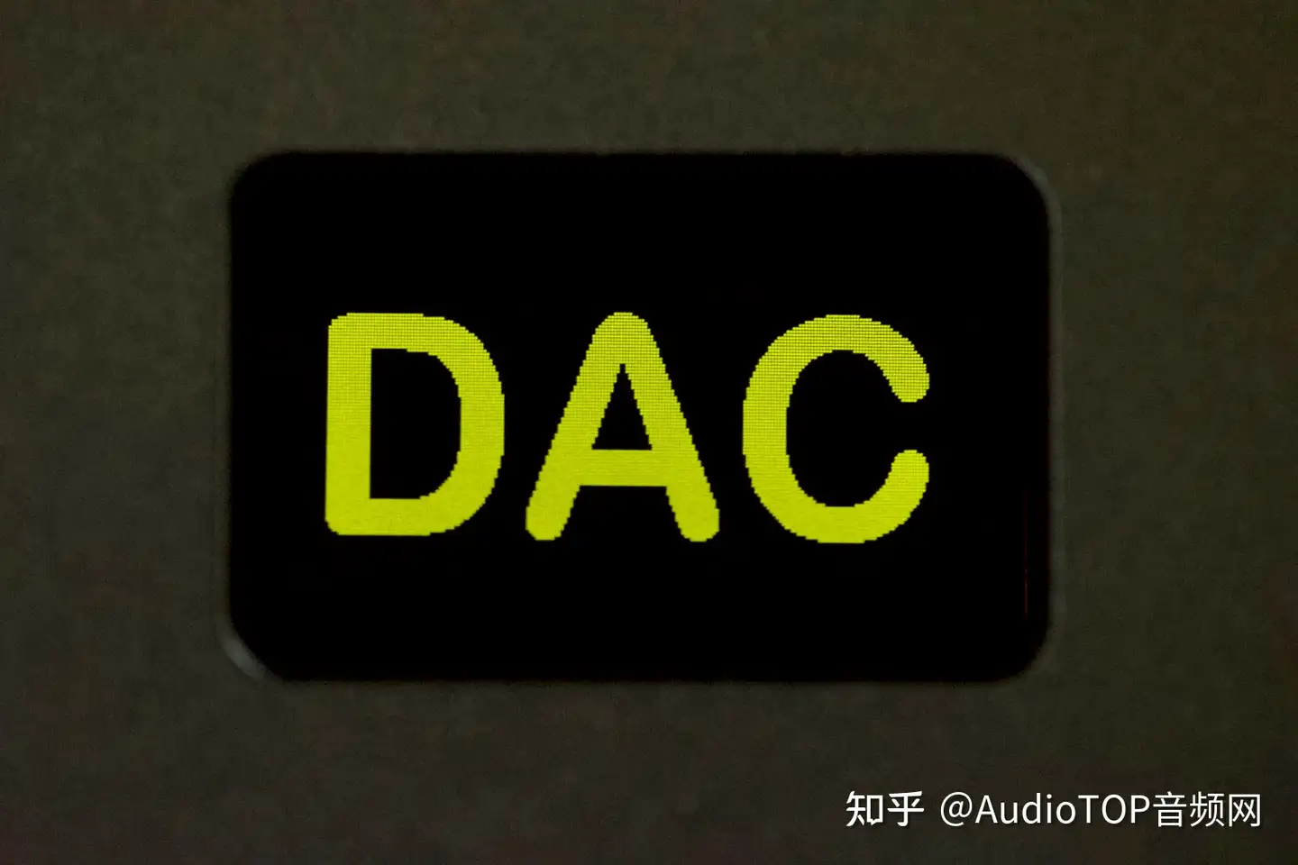

工作模式和参数设置独具特色,所有的设置通过红色波轮旋钮来完成。菜单只有两级,调节体验基本上是一维的,逐个呈现,不需要进进出出。曲水流觞范式。设置过程有点像自助选餐,也就是说:按需取用,不一定非得每个窗口都舀两勺。如果不想变更选项,就按动波轮跳过。
标配附件中有遥控器,但我这台样机欠奉。有遥控想必如鱼得水,不过我这段时间用下来感觉直接在机身上操控也算便捷。

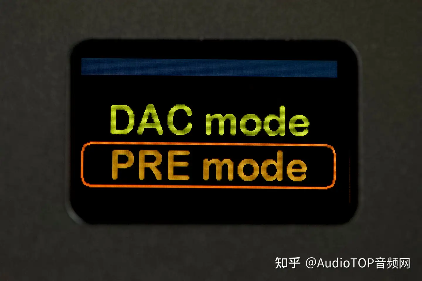

PRE模式
首先要明确,自己是否要把耳机插在前面板上使用。如果是,长按波轮后必须选中PRE,也就是前级模式。因为在DAC模式,前面板耳机口是不出声的。

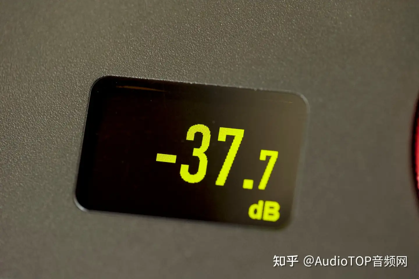

好的,现在选中了PRE,并且已经把耳机插在了前面板。PRE模式中有6组选项,但我暂时不想去逐项改动,此时我可以长按波轮来结束设置,跳到音量调节界面。
或者我也可以不做任何操作。不去管它,而只是起身去饮水机给茶杯续点水。若干秒之后,机器会自动跳转到音量界面,进入到工作状态。

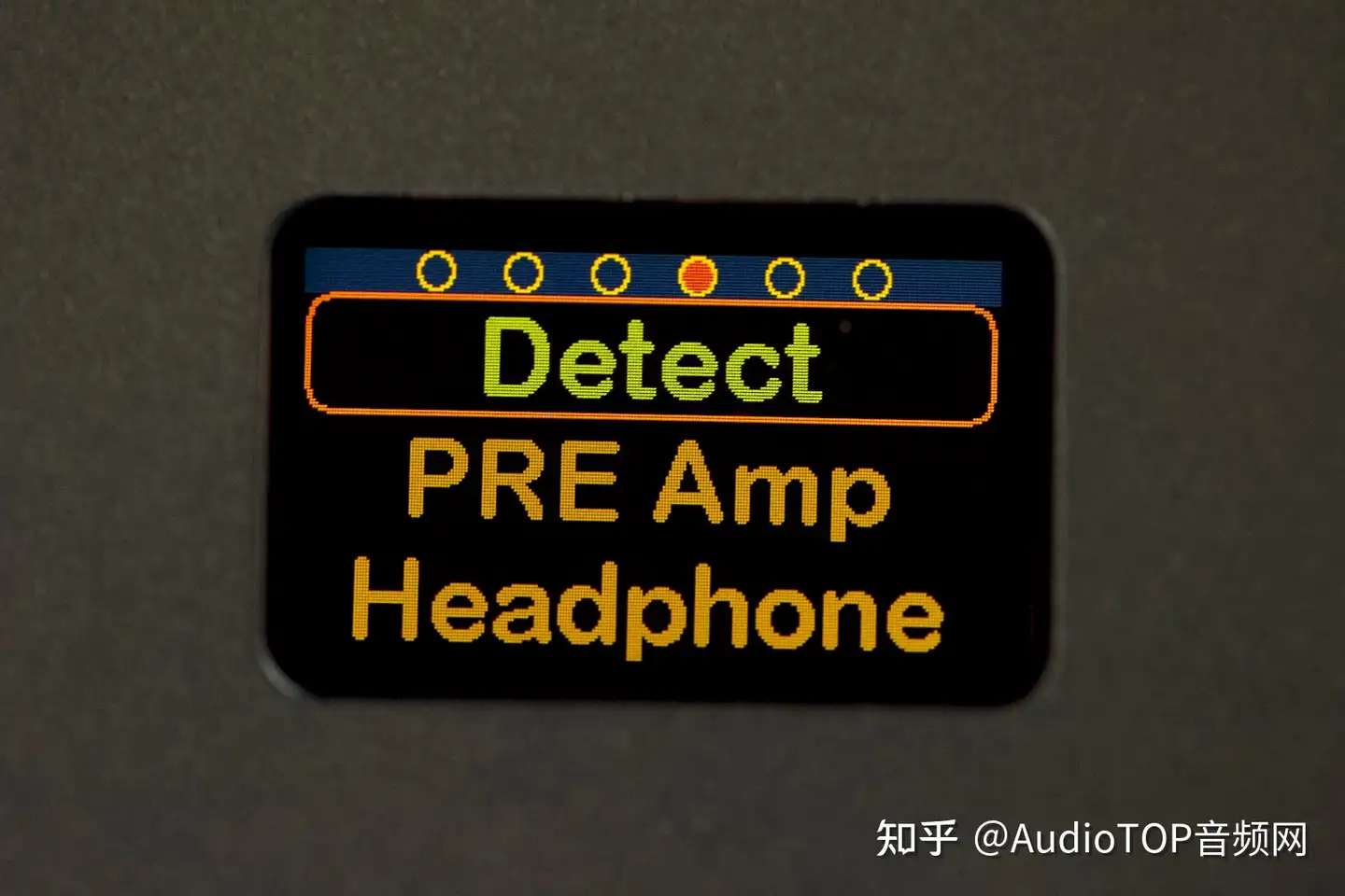

前级输出/耳机输出/自动检测
这里我推荐选Detected,让耳机插座自动检测。Q-r的4个耳机口都有插入检测,任意其中一个只要检测到插入,机器会进入耳放模式。
与此同时,机器自动切断后面板的信号输出。如果后面板端口连着音箱系统,那这时就会被静音。非常方便,合乎逻辑和使用习惯。
那么,如果我不插入耳机,但仍然想快速让后面板输出静音,应该怎么办?除了进菜单按一遍波轮,手动切换到耳机输出,还有简单直接的物理操作方法,就是在空闲的耳机口上插一个转接头,让机器的继电器跳转。我选择用6.35mm转接头,个头大拿起来方便。不用全插入,一半深度即可达到静音效果。以上方法是捷径,建议尝试体验。

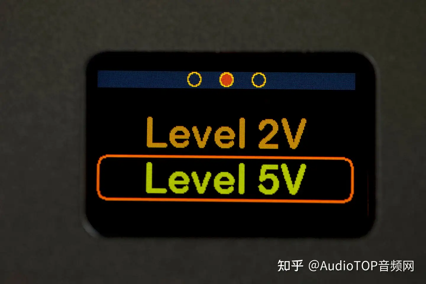

Level 2V/Level 5V
还有一个特别的设置Level 2V/Level 5V,这是雨露均沾的一个选项,不论DAC模式、PRE模式,耳机端口、线路输出端口,乃至数字输出口,都被覆盖和影响到,这里我只以RCA端口举例。
我用下来认为多数情况应该设置在Level 5V,除非有特殊需求。此时后面板的RCA电平最高可输出4Vrms,比标准的CD唱机输出高6dB。
当设置到Level 2V时,RCA电平会跌落到1Vrms。一来一去,相差有12dB之多。那你或许有疑问:这个选项有什么用?
这不是自废武功,而是为了和某些脾气古怪的后端/终端设备做增益匹配。就比如我的一对灵敏度非常高的真力音箱,给一点小信号它都给你出大动静,像点了个炮仗。
我如果要把真力接在后面板,就需要信号做一定幅度的衰减,少喂一点,这时候调到2V比较适宜。

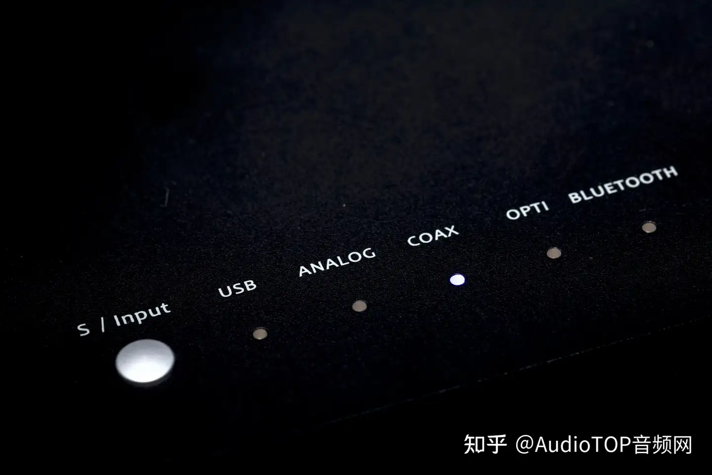

Q-r具备4路数字输入端口,包括USB、同轴、光纤、蓝牙。另外还提供了一路RCA端口的Analog input。
5路输入通过位于左上角的按键切换选择,当某一路被选中时,对应的LED灯点亮。
模拟输入口让Q-r除了用作解码之外,也能接收其他前端信号源。此时使用起来的体验跟传统前级别无二致,以致于没有意识到到谷津在这路通道上整了个活。

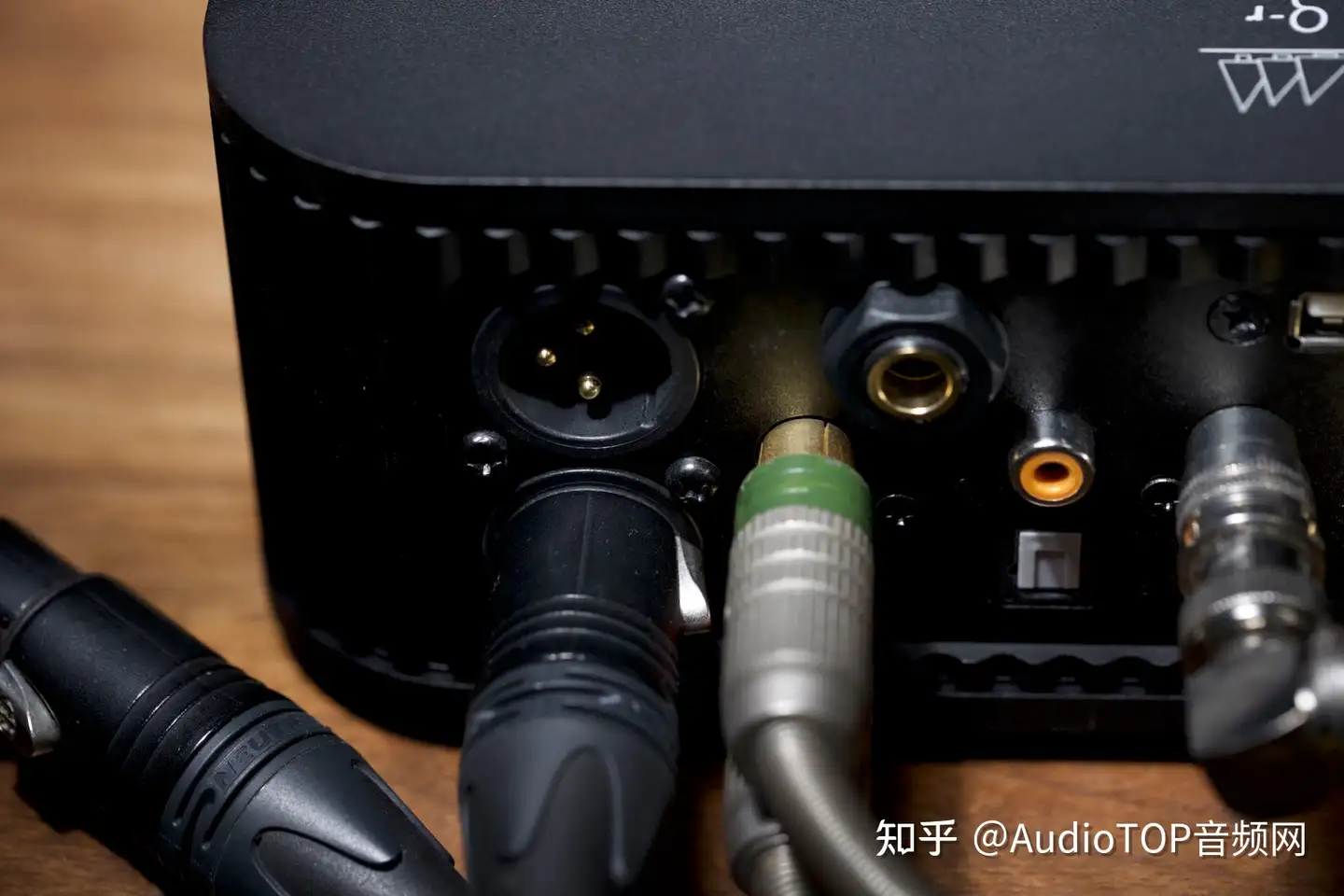

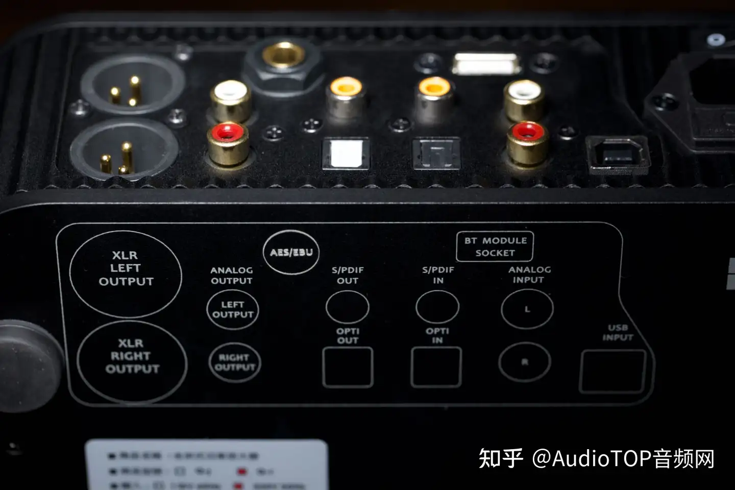

后面板的模拟输出组,RCA和XLR端子过于靠近,以致于造成干涉。当两组都连接的时候,有一条XLR线是拔不出来的,因为锁扣被RCA插头挡住,手指按不到。
虽然槽点2更明显是bug,但实际的使用中我更受不了槽点1。因为音量调节的需求更为频繁。
这两槽点也不是说无可救药。音量步进可望通过固件升级改进,粗放一点便可改善。至于XLR端口的bug,组装时旋转90度或180度便可移除。

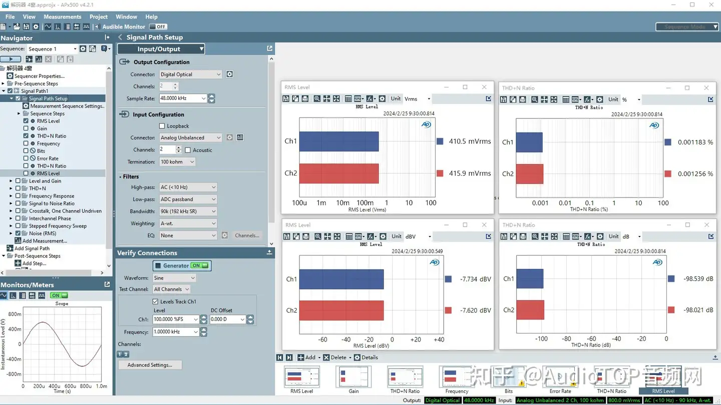

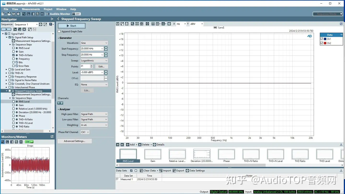

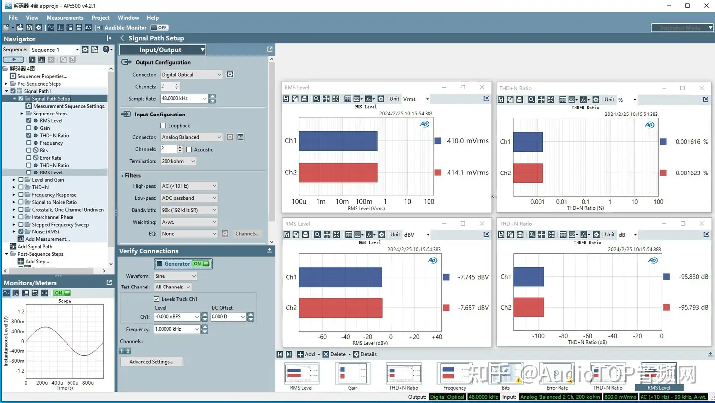

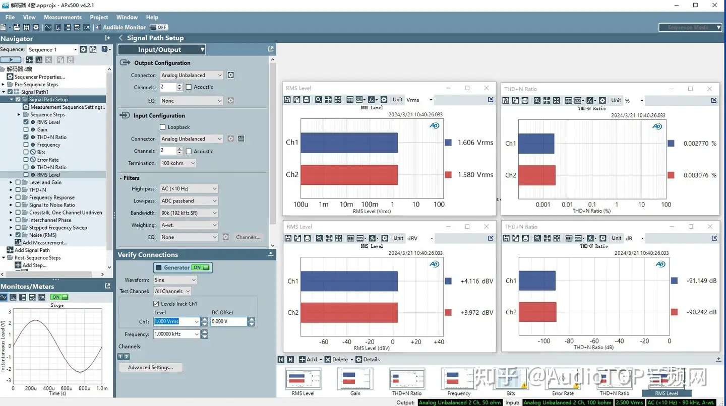

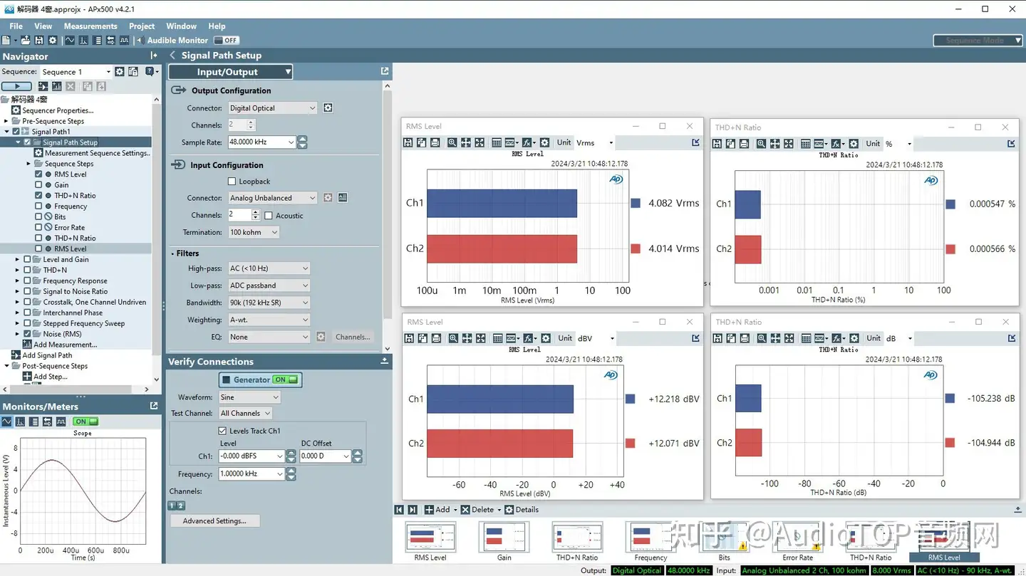

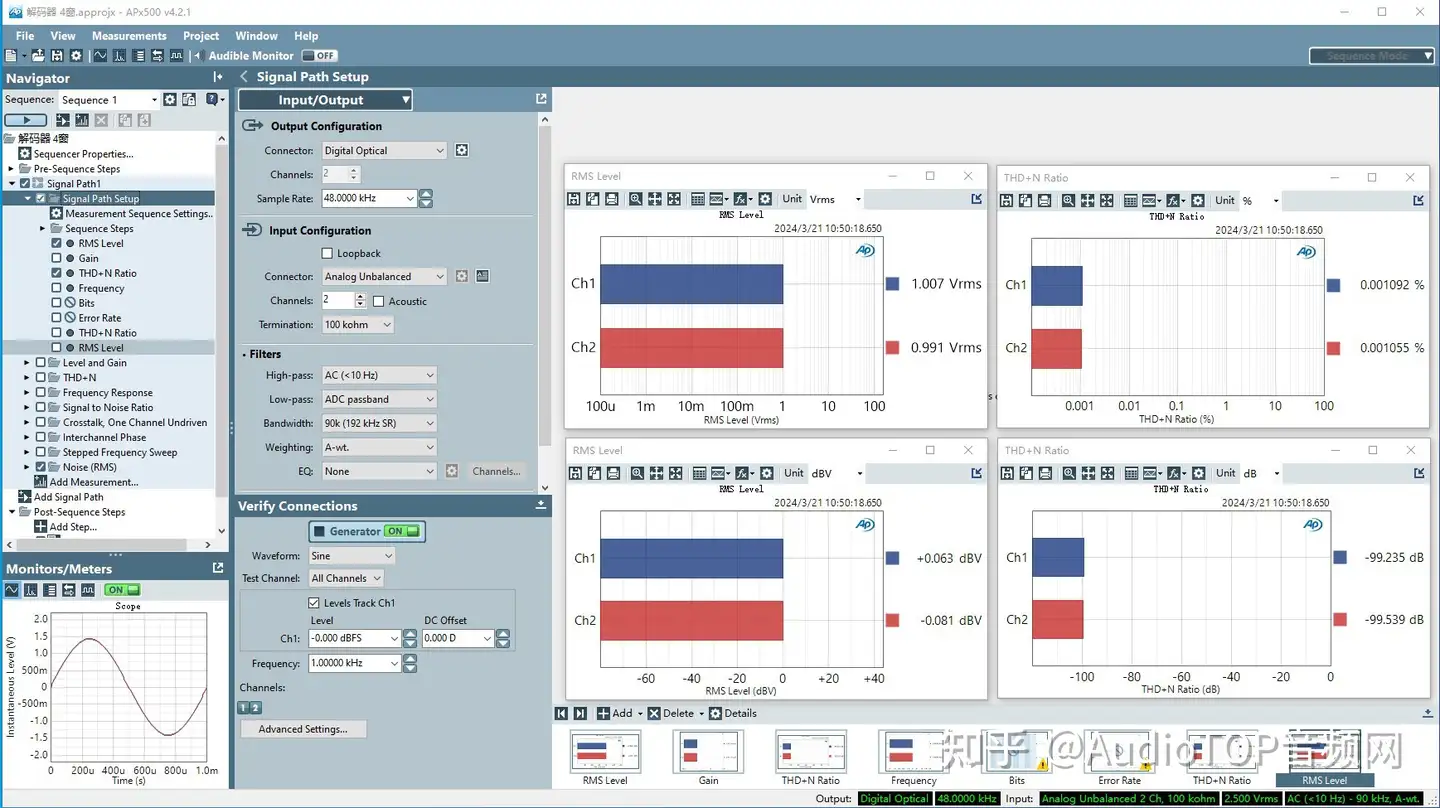

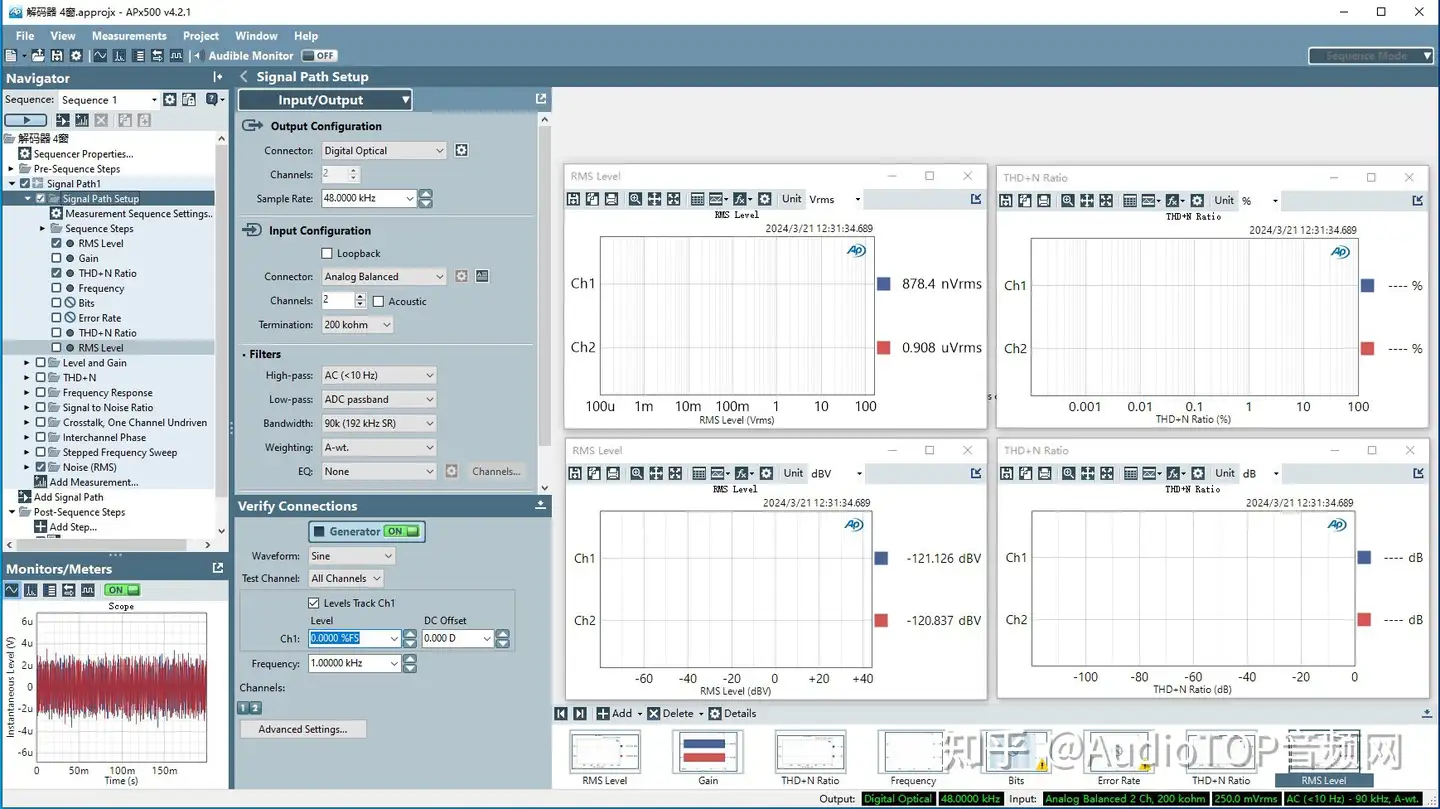

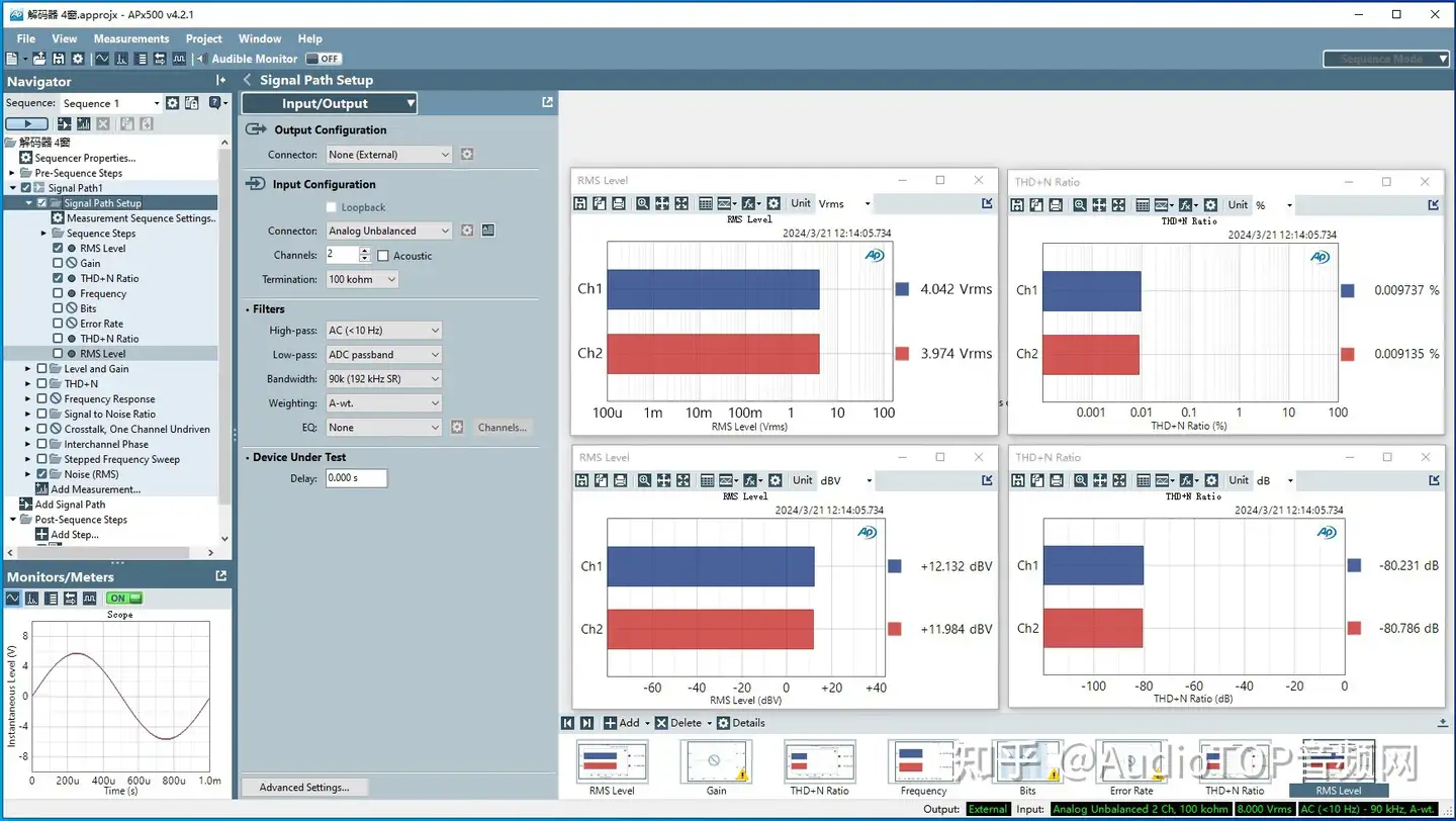

附 音频测试
耳机 单端口 标准功率时失真 「光纤输入」
耳机 平衡口 标准功率时失真 「光纤输入」
耳机 3.5mm口 频响
模拟输出 RCA口 2V预设 最大输出时失真 「光纤输入」
模拟输出 RCA口 5V预设 最大输出时失真 「光纤输入」
模拟输出 XLR口 底噪 「光纤输入」
模拟输出 RCA口 失真 「蓝牙输入」
模拟输出 RCA口 失真 「模拟输入=1Vrms」
模拟输出 RCA口 失真 「模拟输入=2Vrms」
