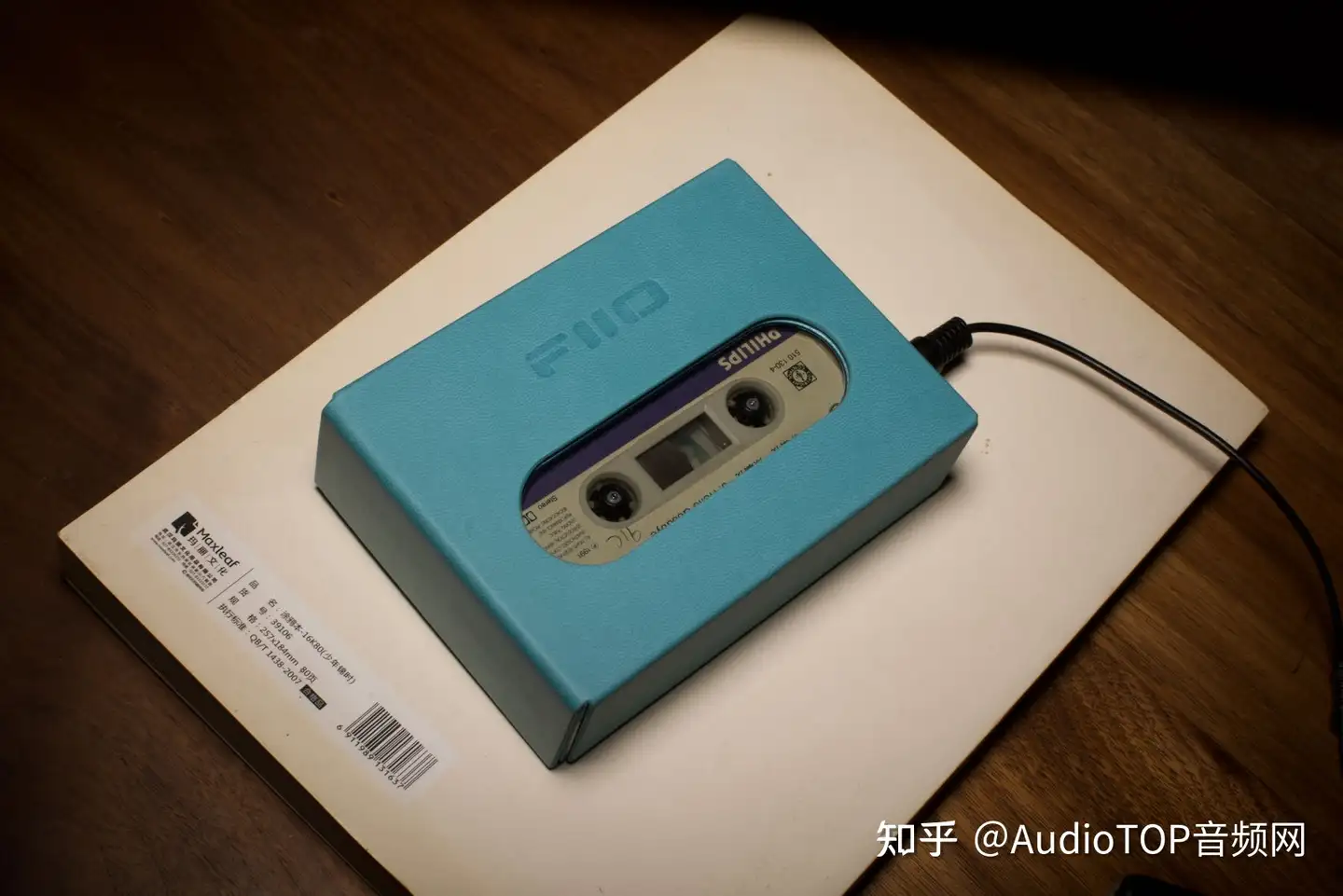

CP13是新机,大家都没见过,所以先介绍一下它的基本状况:单向单放,4琴键纯机械机芯。机身直边直角,没有任何曲面,简单方正。这样的设计是双刃剑,端正帅气,但是显厚。
标配的皮套是个颜值提升器,也能有效阻挡使用中的擦碰。套上之后换磁带麻烦一点,后续如果有改进版就更好。
CP13采用顶装磁头架,磁头向下,按键和磁头运动同方向。可以理解为播放键就是磁头架的一部分。对应的在使用中,磁带的开口向上,曲目贴纸印字上下颠倒。
我一开始并不明白磁带贴纸为什么要和这个世界反着来,直到我看到了磁头朝上的机器,才知道叛逆是幻觉,不过是另一种妥协而已。

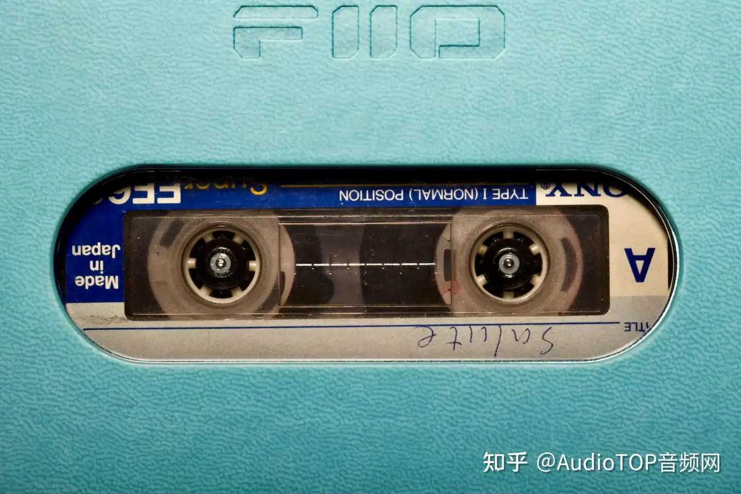

CP13的大开口透明窗,运转状态和磁带曲目信息一目了然。它的窗口足够宽,以致于还能看到A/B面标记。
窗口尺寸在磁带机的进化时间轴上呈缩小趋势。早期大,后期小。至于为什么这样,我认为原因有两方面。第一是后期机型的功能增加,电路复杂,侵占了仓门的地盘。第二就是磁带机在面对数字化浪潮时,由于缺乏自信而表现出来的自我否定和用力过猛,外观去磁带化。
有些带显示屏的机型最狠,不给任何窗口,比如图中最右侧的爱华JX909。没有窗口会让我在使用中觉得焦虑。
时间证明大窗才是王道,窗口即颜值。还有人把整个仓门都替换成了亚克力,我看过后跃跃欲试。

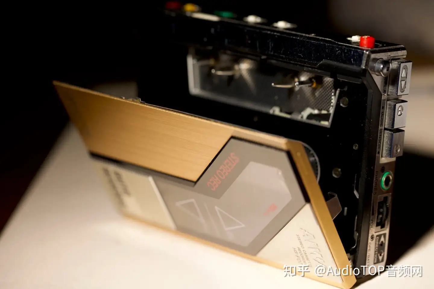

这台配备了铜飞轮的J9是爱华在方块机时代的集大成之作,音色华丽而且强劲,后期的超薄机型很难找到同样的冲击和感染力。
然而这种上古时期的机器不少都有坑,一不小心就会踩到,防不胜防。比如我这台就有缺陷,正向播放正常,反向颤音,需要换齿轮。

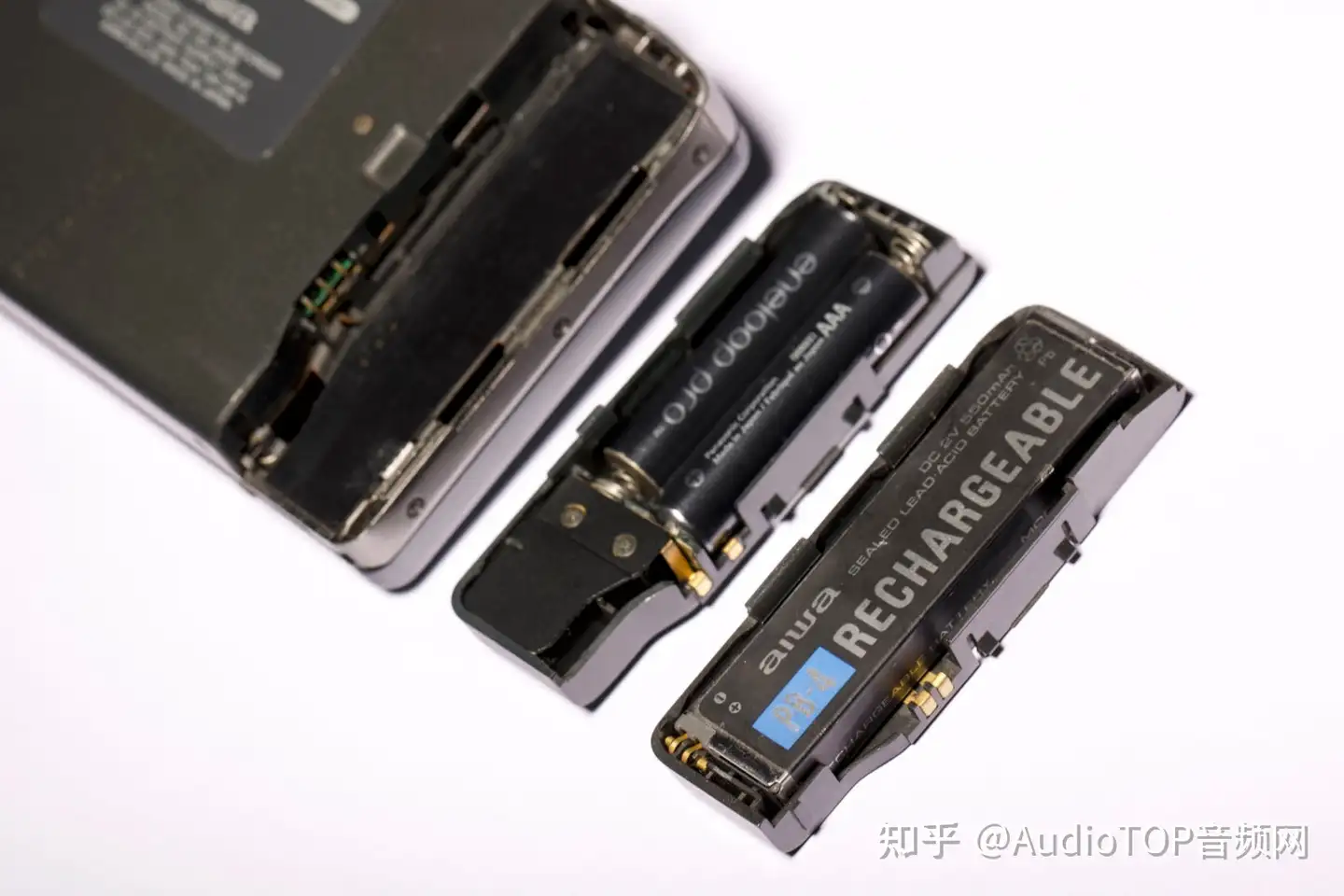

CP13采用容量1800mAh的内置锂电。充电电流1000mA,充电时间约两小时;播放电流110mA,换算播放时间大于16小时。
5号电池曾是随身听用电的中流砥柱。当时国产电池良莠不齐寿命短,爱乐普这类高品质镍氢电池还没出现,所以电池开销成为了零用钱的下水道。
除了常见的五号电池,爱华的中高端机型有2V条形铅酸电池。低内阻,据说音质很好“有胆味”。但等我玩到时,它们都干涸了,无法验证。
索尼有条形口香糖电池,借助于薄电池,机器尺寸做到了极限。但由于电压只有1.2V,总归多少掣肘了声音上限。这里顺便说一下,索尼的EX单数机有升压电路,不过升压只针对于马达驱动,而音频部分供电还是1.2V。
就算是在20年后的今天,要做一个用1节电池供电的耳放电路,我都觉得很为难。当时索尼就是这么的炫技,总之被它装到了。然而我的观点是:在条凳上睡觉是很考验技巧,但是为什么不睡床。
它们也是尽力了,为了取悦用户穷尽了智慧。一声叹息,直到上一次集体谢幕时,磁带随身听都没赶上高能量密度/高电压的锂电池。
