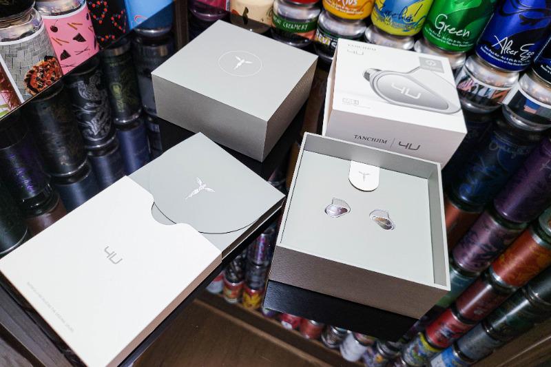

具体详解,慢慢道来。惯例开箱环节,对于4U的家族式包装设计和开盒收纳之类我就不多废话了,之前也没少写他家的设备。主要重点说说这个首发活动送的玩具,就是官博拍视频的“扭蛋机”,浅野天琪的各种小表情,通过T字旋钮的旋转扭动,随机掉落,这玩意还挺解压,特别适合上班摸鱼,戴着4U听歌一玩一个不吱声。

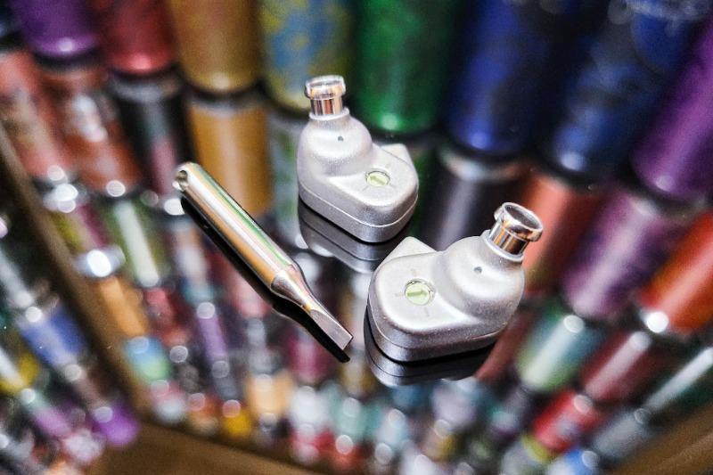

其实这个小玩具,设计的也挺有意思的,毕竟4U的四种不同调节方式是通过附送的一字螺丝刀,调整耳机腔体背面的箭头,以扭动的方式,在三百六十度的角度内,分了四个九十度来确定不同声音档位,跟扭蛋机一样,都是如我题目形容的“扭出乐趣”的存在,嗯,设计物料的人,心思挺细的,我挺喜欢这种巧思。

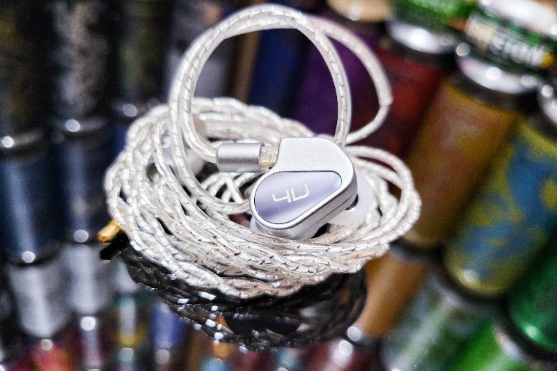

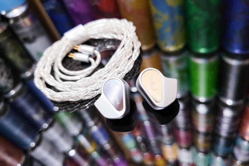

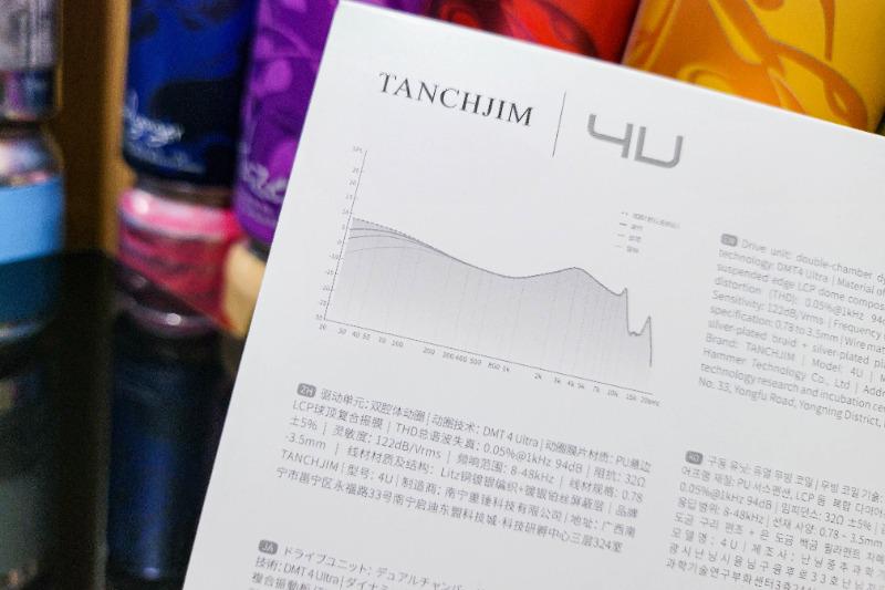

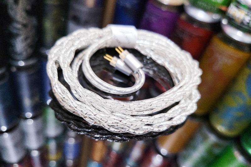

跟声音无关的东西就说这些,接下来说说耳机的事,佩戴舒服,配件丰富,配线靠谱,这些都是天使吉米的品牌惯例,不多赘述。4U本体采用全金属磨砂腔体,盖板部分做了镜面设计,颜值部分各花入各眼,反正我觉得是不错。单元选择自家旗舰级单磁双腔体设计,全新的DMT 4 Ultra单动圈技术加持下,1kHz谐波失真小于0.05%@94dB,这个失真控制还是相当可以的,符合品牌高素质调性。振膜部分采用复合材料设计,调教参考FEA 仿真设计悬边曲率,保证整体高刚性低失真前提下,部分频段表现仍然可以按照需求进行自主调音,可以说为了更好的动态表现和更低失真以及自然顺滑的声音效果,费劲了“心机”。
实测声音的表现,先说四档区别,主要是体现在低频部分,或者说极低频的量能表现的多与少之上,箭头朝向导管的氛围模式下,也就是无任何标注的档位时,就是量感最多,把腔体背面的旋钮扭动90度,使箭头朝下,就是量感最少得模式,中间还分了两档以便于用户找到更适合自己的档位,我主要测试两个极端档位,即最多和最少量感下的声音表现进行记录。搭配上,4U的灵敏度表现还是相当不错的,一般小尾巴即可驱动,搭配自家的SPACE小尾巴也是相当不错,声场是可以打得开,动态气势也能有模有样,氛围模式下,低频的量感并不会特别的轰头,并不是类似旋钮的上古神器ie80那种,从澎湃到更澎湃,而恰恰相反,我觉得如果把氛围模式看做是本体,很像是有源音箱音量旋钮是衰减的逻辑,即调整旋钮是依次给极低频做衰减,调整的目的也是为满足想要聆听所谓“监听”风格,或者因对低频需求不同音乐风格而作调整。
