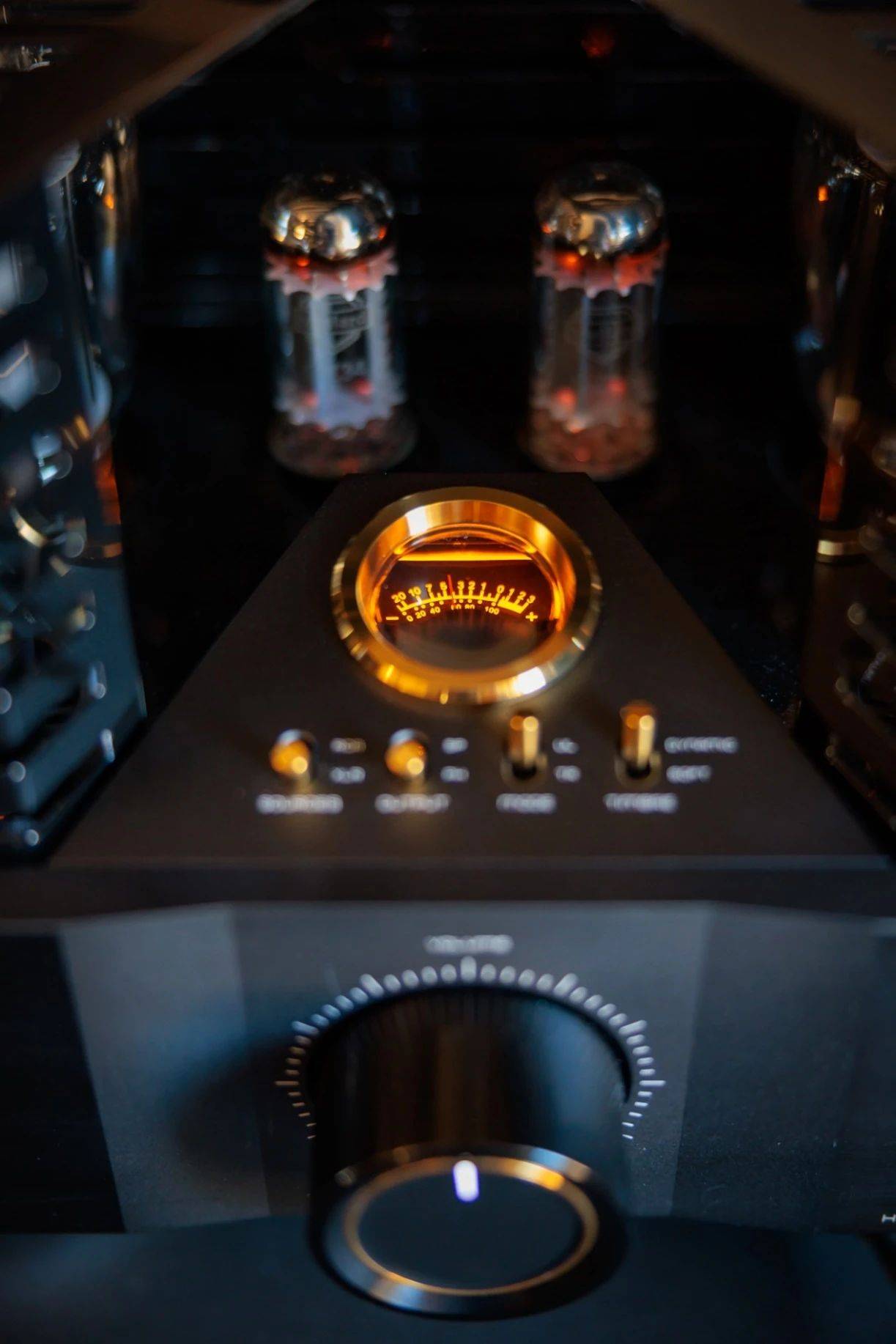

Cayin U-170HA前面板上有两个调节拨杆,一个用于切换输出耳机孔:6.35/4.4mm/4-pin XLR。另一个则是阻抗切换拨杆,分别是:低(8-64欧姆)、中(65-250欧姆)和高(251-600欧姆),以适应不同阻抗的耳机需求。这个耳放在电子管放大方式上来说是单端的,XLR输入和输出主要是为了方便用户使用而设置的,并不是真正的平衡。
U-170HA的顶部面板配有一个橙色背光的VU表,与两侧电子管的光芒相得益彰,整体营造出一种极为惬意的氛围。顶部还配备了一些拨杆,分别用于切换RCA/XLR输入、音箱/耳机输出、三极管/超线性模式以及动态/柔和模式。前两个功能直观易懂,而后面两个则别具一格。我不会在这里过多展开,感兴趣的朋友可以参考Cayin的用户手册。值得一提的是,三极管/超线性(TR/UL)的模式切换拨杆在实际使用中会非常频繁,甚至可以说,成为了我日常使用的一个重要部分。

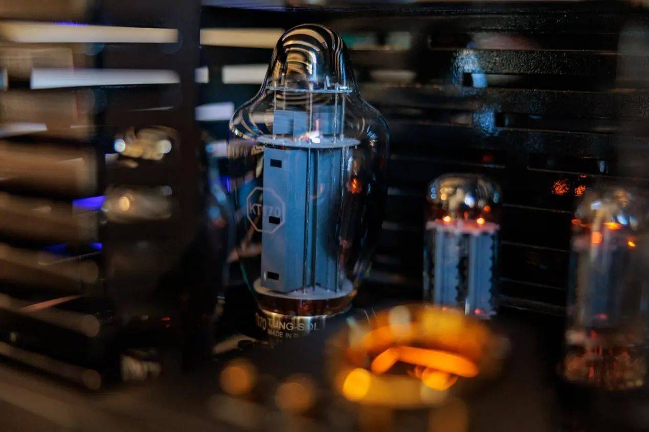

这个拨杆的工作原理是这样的:如果你选了TR(三极管)模式,功率管KT170(帘栅极)将直接连接到阳极,而超线性模式则将KT170管连接到输出变压器,从而提供更高的电压。
(译者注:超线性模式下,在输出变压器的初级绕组中加入超线性抽头并跟KT170 帘栅极相连,提供更高电压,从而改变功率管的工作状态。)

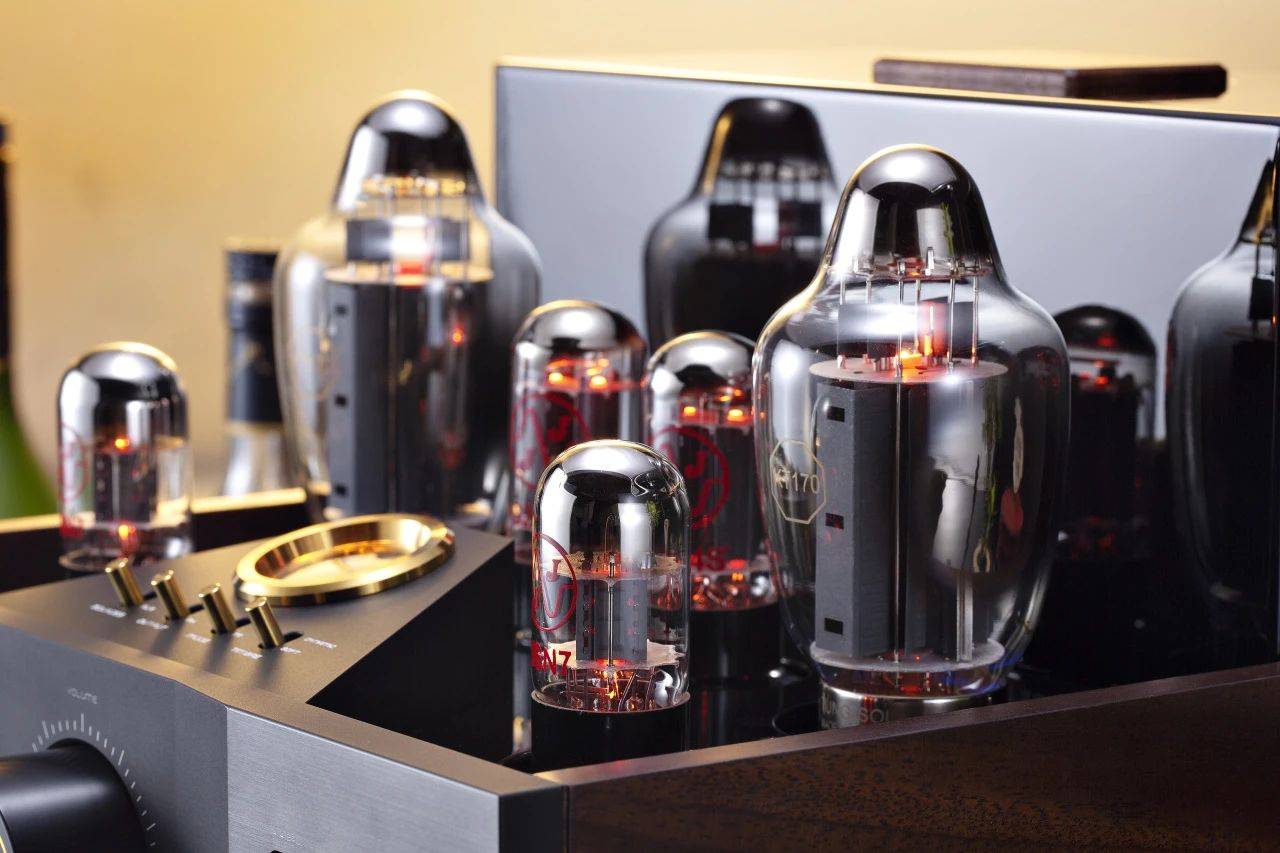

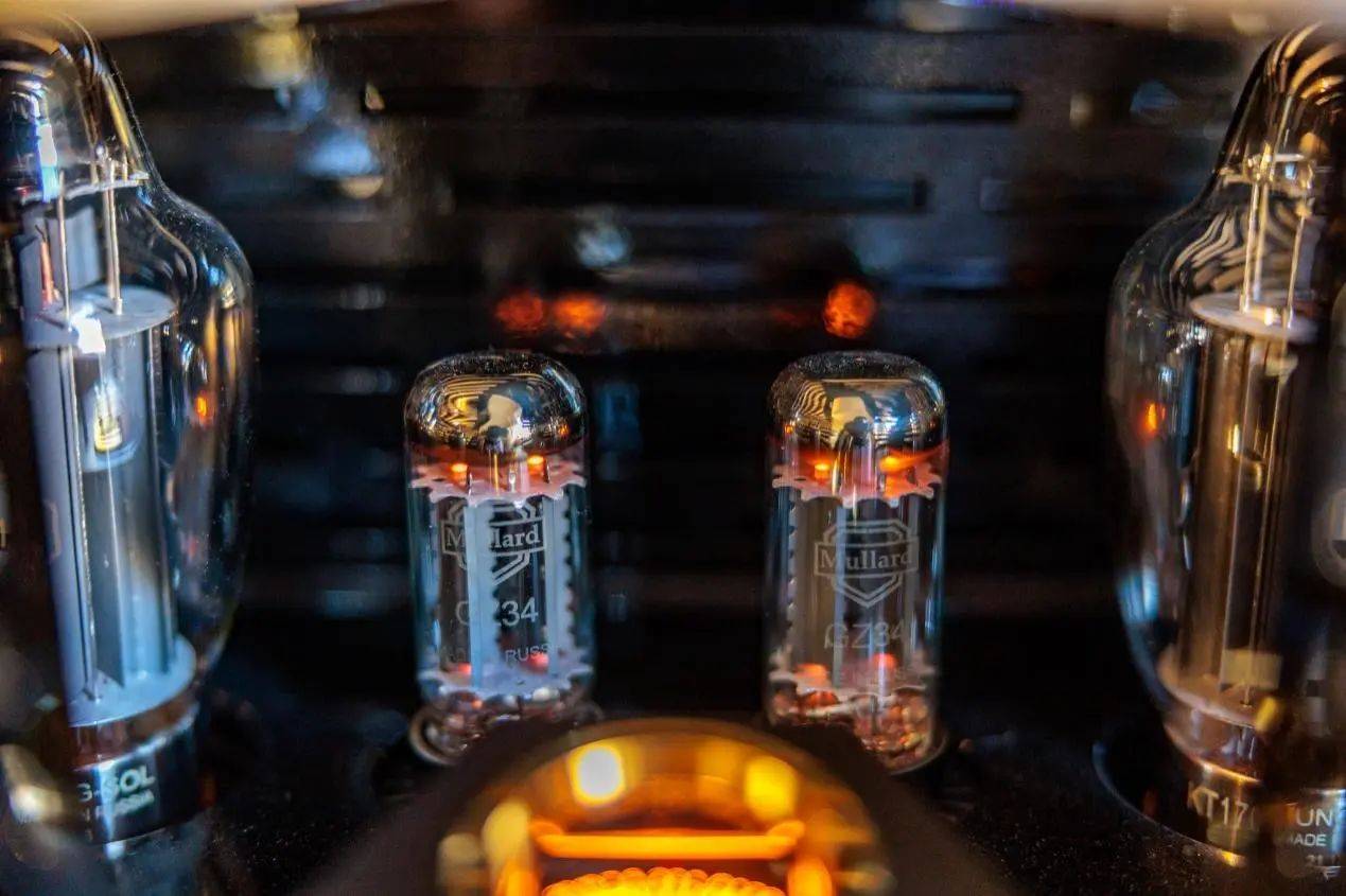

此外,你还可以通过更换不同的电子管进一步调整170HA的音色。KT170只有天梭在生产,所以就不用抱有期待了,不过GZ34和6SN7就有不少选择了!虽然功率管无法更换,但原厂的Tung-Sol KT170表现已经相当出色,便打消了换这个的念头。在听了几周的原厂搭配后(JJ GZ34和JJ 6SN7管),我开始逐步尝试更换管子,最终定下了Mullard GZ34和Apos Ray 6SN7 Reserve这套搭配。

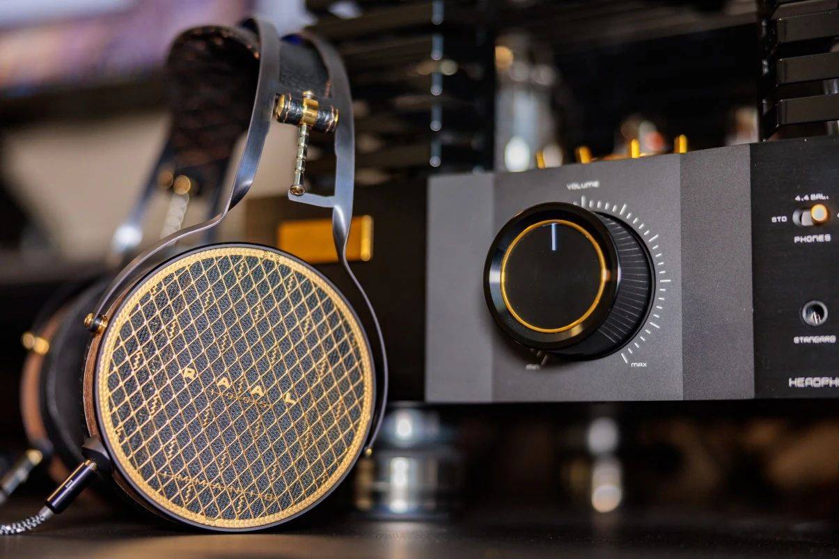

我在U-170HA上测试过的耳机包括RAAL 1995 Immanis、ZMF Atrium Open和Meze Empyrean II。在家里还试过推Forté Ears Macbeth、Astell&Kern x Empire Ears Novus、FatFreq x HBB Deuce和64Audio A12t耳塞。在CanJam SoCal展会上,我用170HA推了Modhouse Tungsten DS、Caldera Closed、Atrium Closed、Susvara OG和Susvara Unveiled。当然,在CanJam上对这些耳机的试听只能算浅尝辄止,但可以肯定地说,170HA可以不费吹灰之力——轻松的推好以上提到的所有耳机,并且与他们中的每一个相性都很好。

对于RAAL Immanis来说,超线性模式是最适合它的模式,当然这也看情况。只不过在高频表现上,超线性模式犹如对Immanis施加了一种魔法。高频闪闪发光显得非常华丽,谐波和泛音十分丰富,而且微解析出色,两者相得益彰使得造就了Immanis的宽广的声场。尤其是在现场录音中,厅堂感被很好的呈现了出来,音符悦动于指尖、萦绕于身旁,这种临场感比以往更为真实。相比之下,录音棚的录制则显得泛音和谐波更少,声音略显“小家子气”,空间感明显小了一圈。总之,Immanis和U-170HA堪称天仙配,没有任何其他耳机和U-170HA搭配在一起时能呈现出此般真实的空间感。
