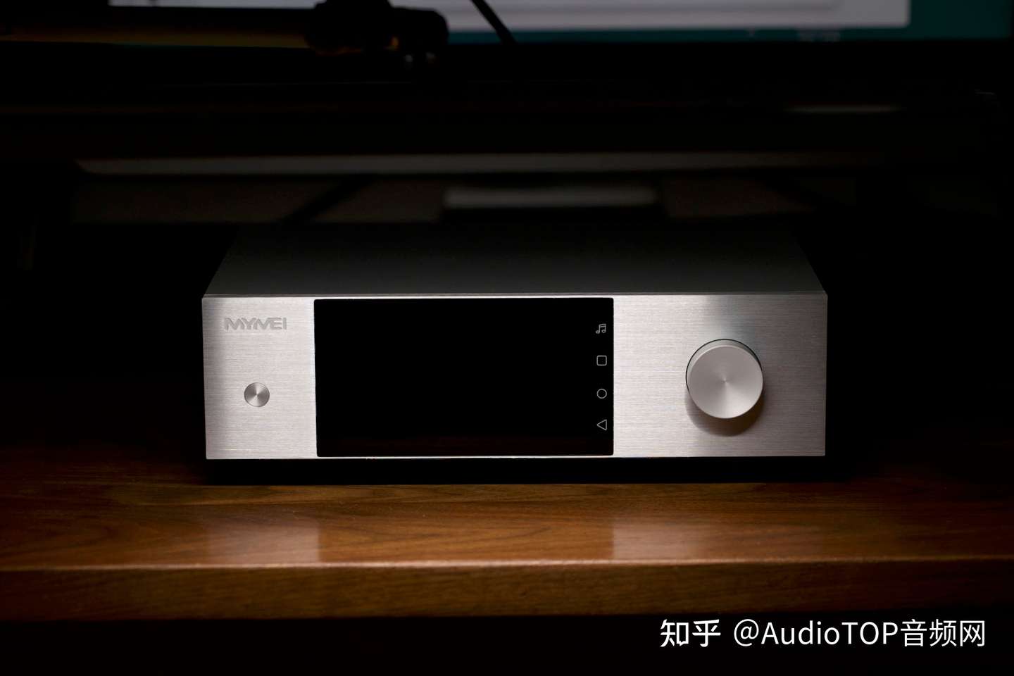

MYMEI艾美公司的数播产品系列的起点和上限都比较高。在售的6个机型中,4个都在万元以上,其中包括售价十几万,直奔Hi-end而去的DMP80。在这个系列中,D35是唯二的万元以下的机型。

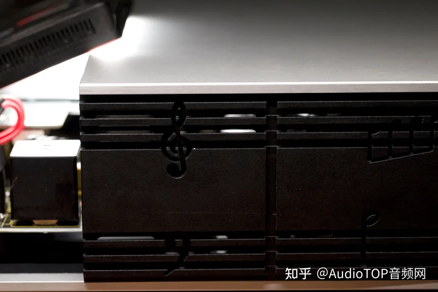

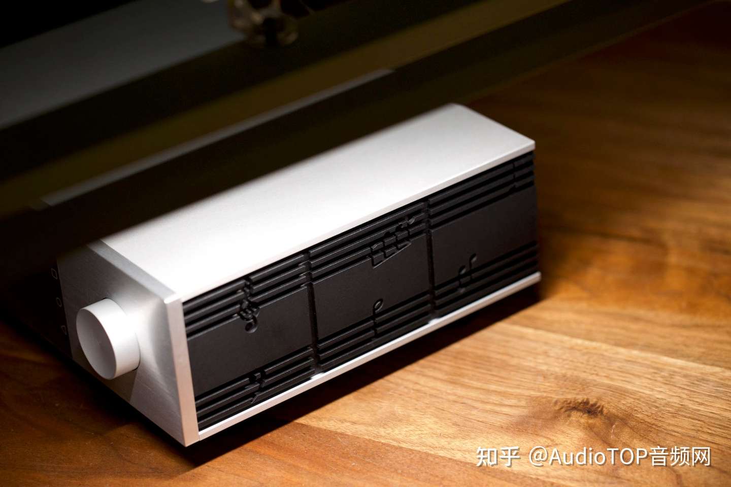

D35的外观走简洁化路线,一眼看去,除了一只突出的波轮之外都是平面。机身银配黑,拉丝面板和磨砂顶盖,视觉上较为协调又兼顾了防尘。仔细观察,两个侧板有镂空的CNC雕刻,既作为散热,也带来了辨识度。
面板宽度30公分,属于中等尺寸的台式机。由于装了一块5.5寸视网膜级大屏,面板有一定的高度,含底脚机身高约10公分。D35采用了环形变压器,整机重4.8kg,拿在手里有一定的分量感。

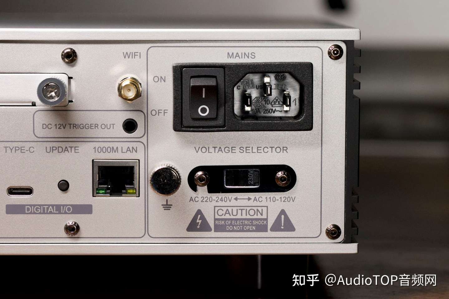

电源口旁边的电压切换开关有一个透明小盖板,这个防手贱设计提醒使用者三思而后行。

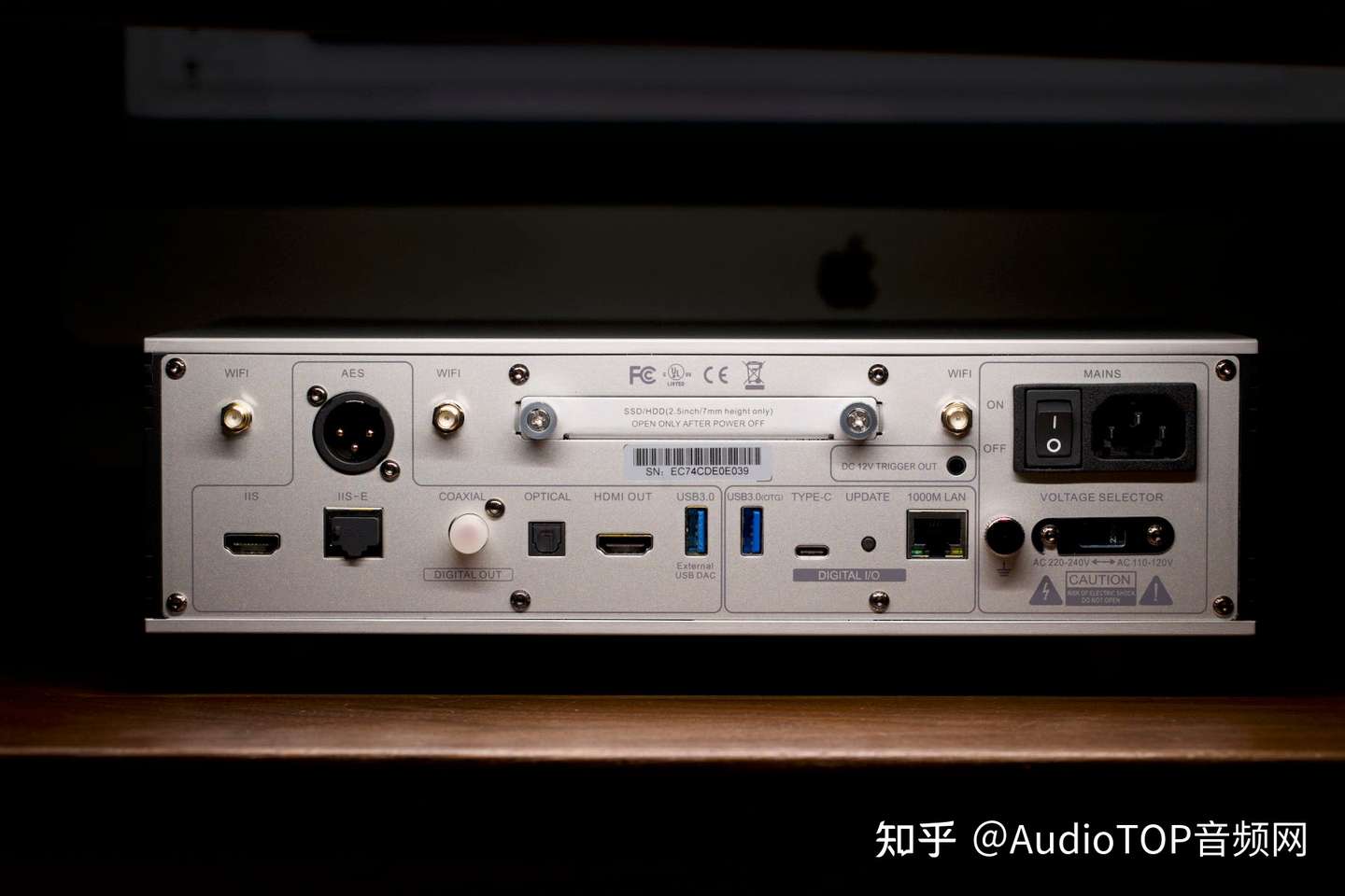

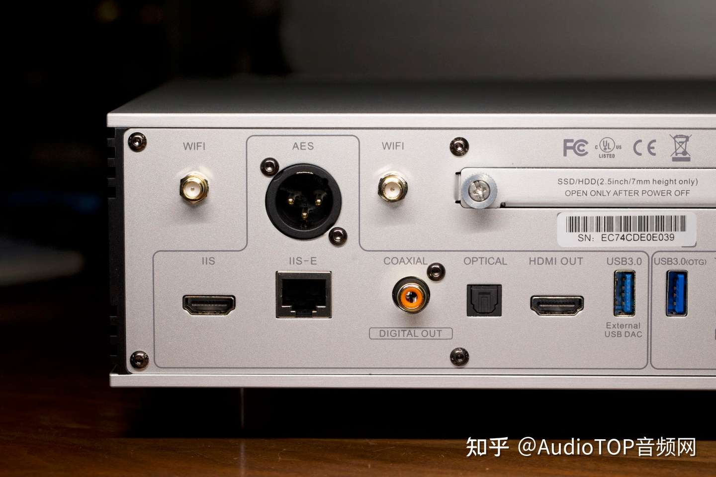

既然主打一个纯数字,D35的数字端口配置就极大的丰富了。粗略的一圈看下来,论多样性和数量,D35数字输出的配置丰富度在自家同系列中确实没有对手。常见的光纤同轴和AES这些都有,另外还有IIS和USB。除了以上这些有线的连接,D35还支持双向蓝牙,可作为发射主机,连接到蓝牙耳机和音箱。
D35的IIS输出有两路,一路是HDMI接口,一路IIS-E是RJ-45接口,最常用的两种接口都照顾到了。
D35的USB端口其实有三个,它们在后面板上处于中央位置,彼此相邻,但却分属于不同的区域和功能。其中右侧的两个是用于外部存储器拓展和PC端文件管理,左侧的USB-A则用于连接外部解码器。解码器可以是台式解码器或无源的小型解码耳放,也就是小尾巴。

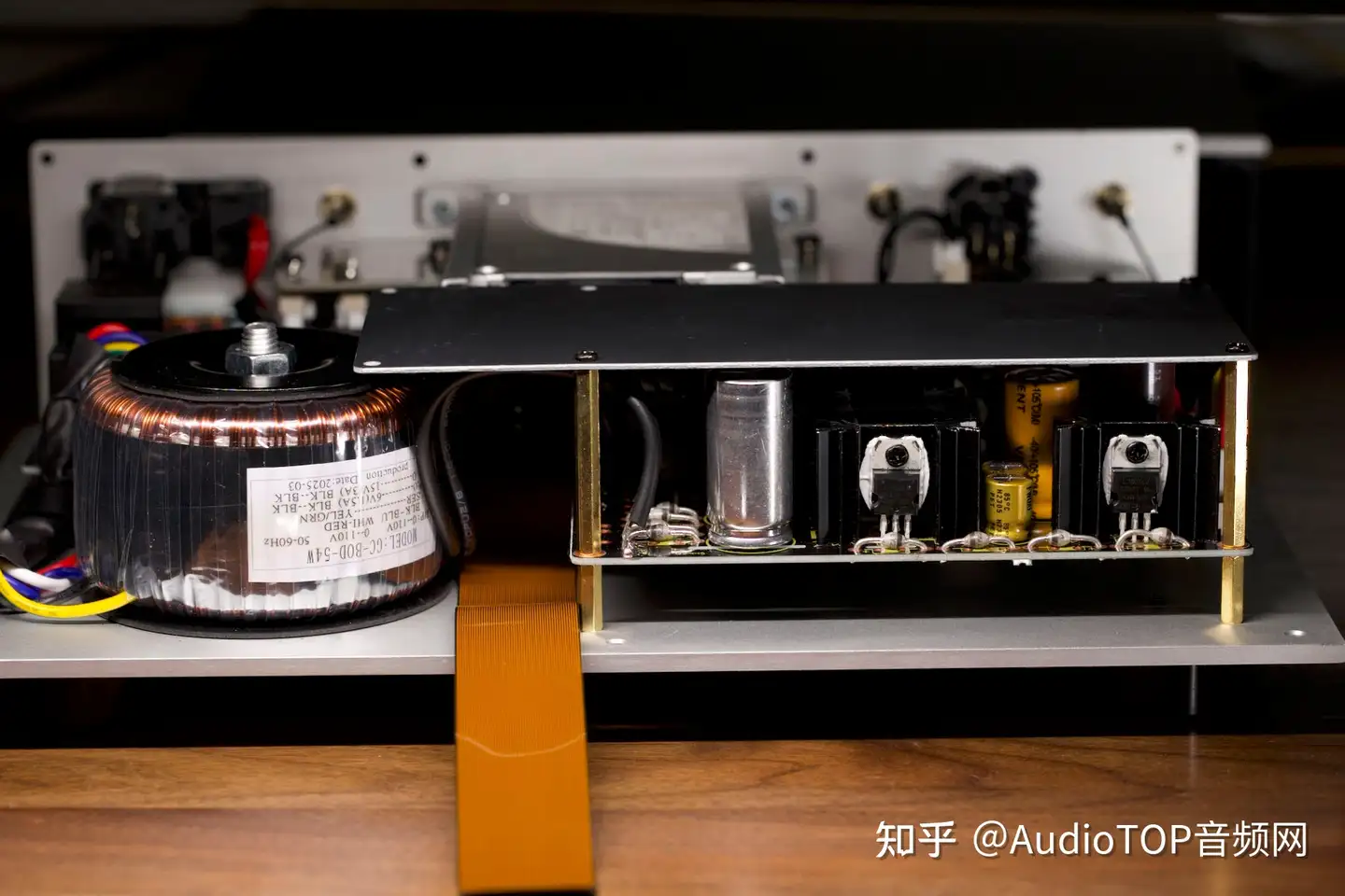

D35采用线性电源,一只定制级的环形变压器,通过碳化硅半导体元件整流,再经过线性稳压处理,得到充沛而稳定的直流电。于是,连带着USB口的供电也变得纯净了。

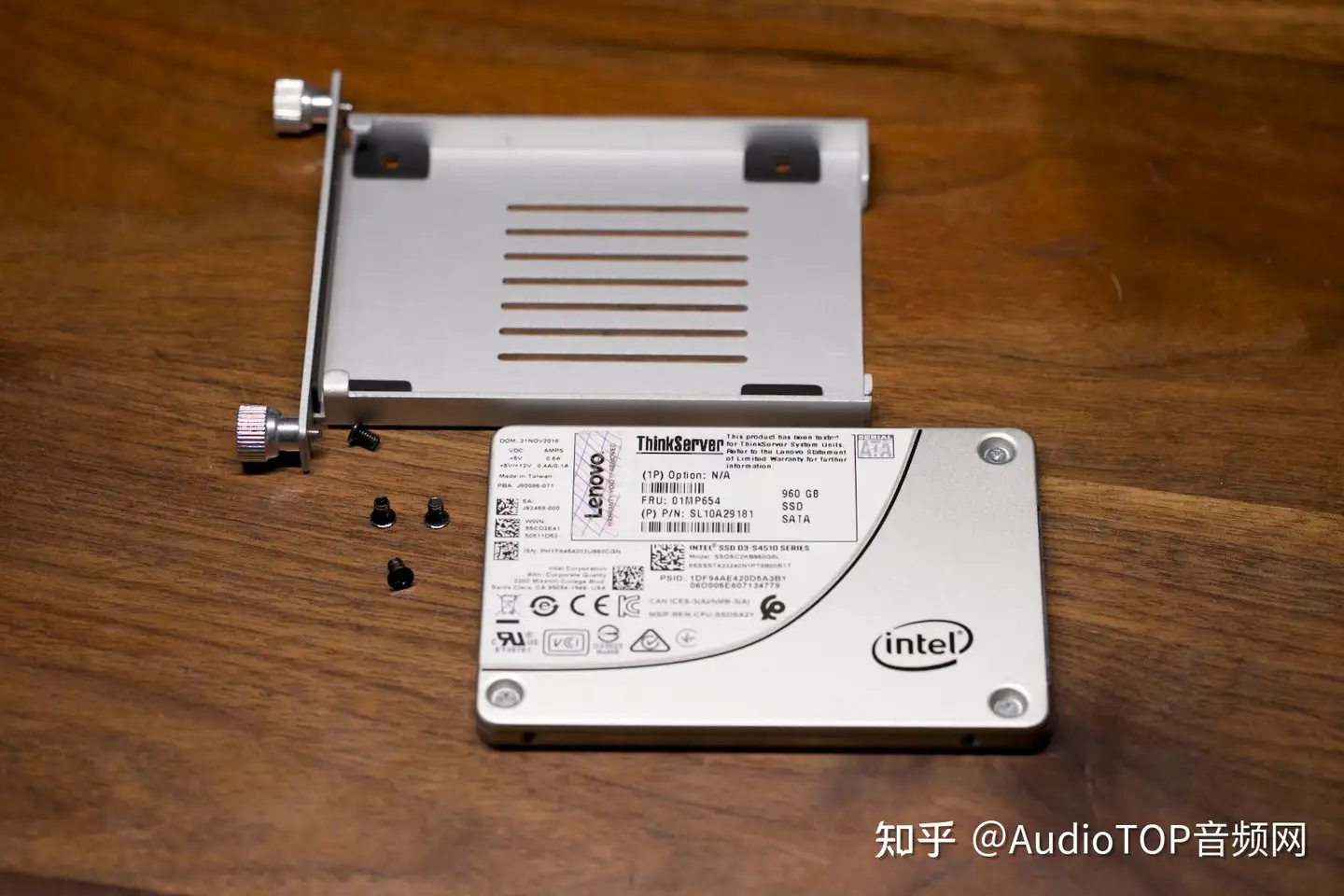

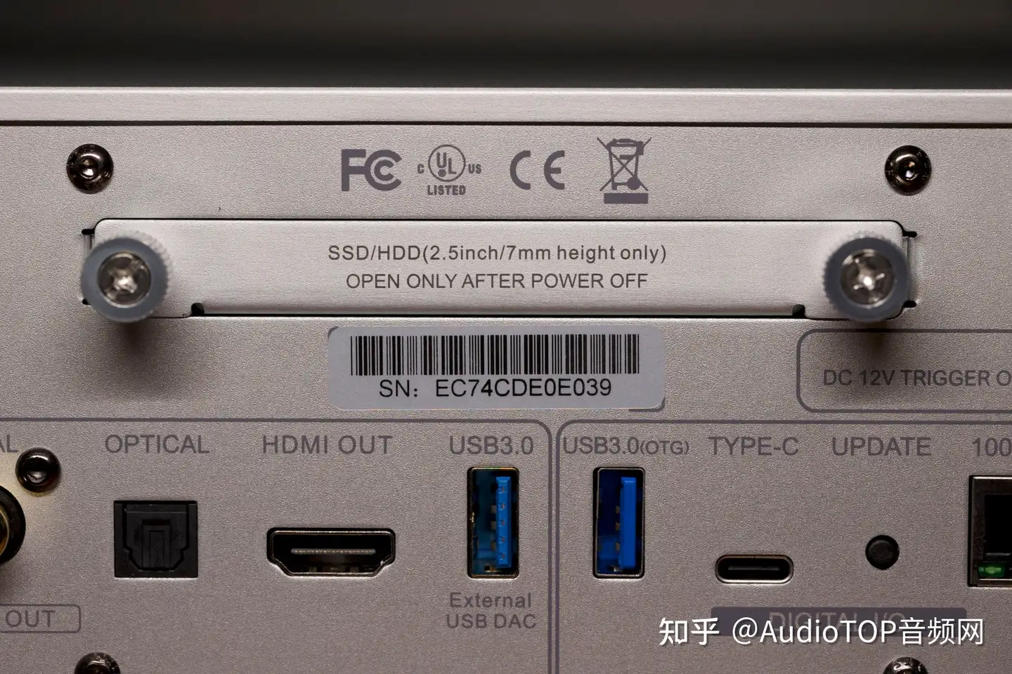

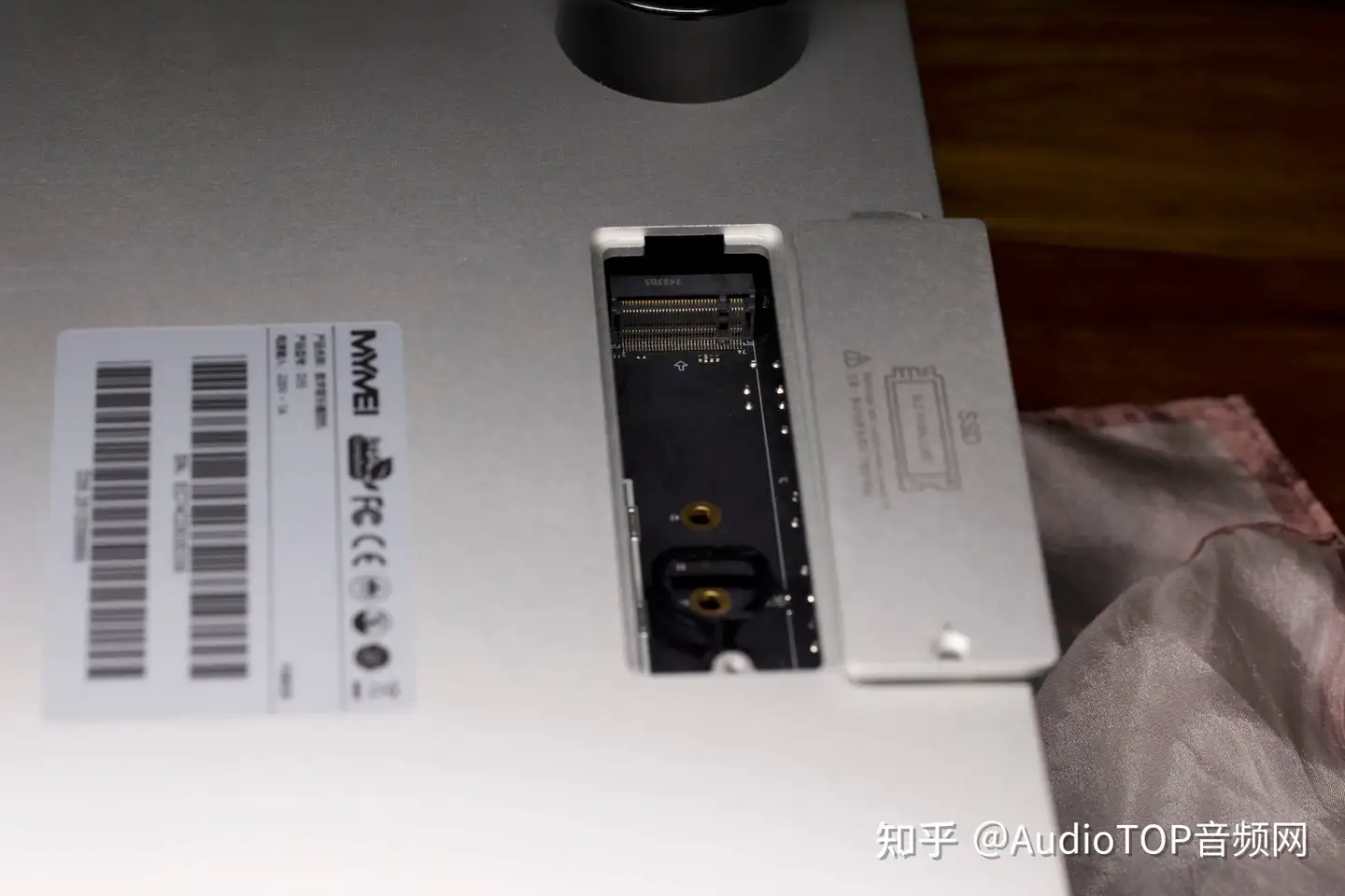

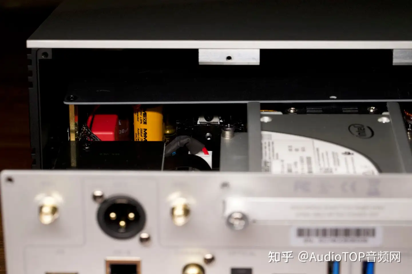

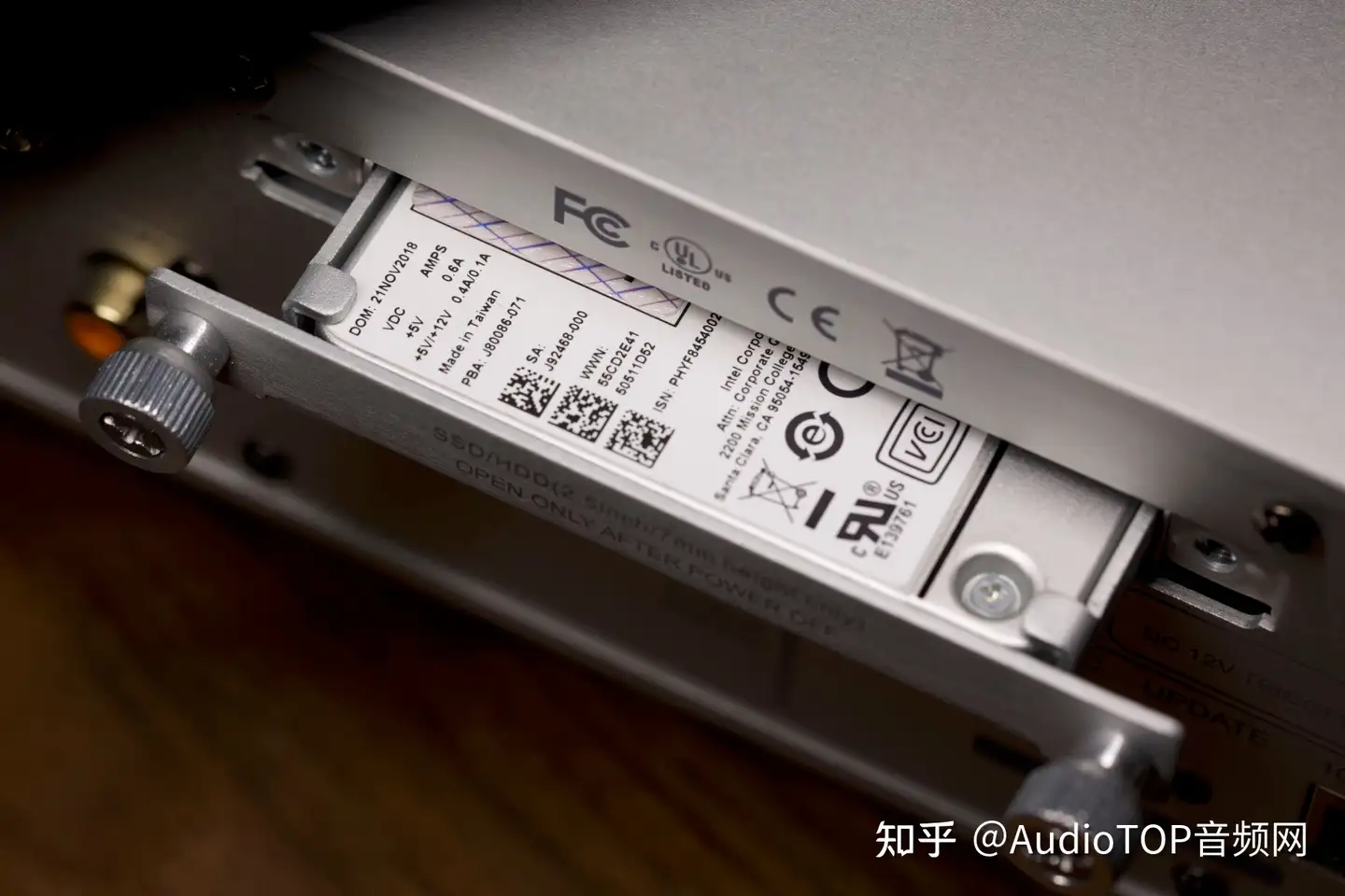

D35的基础存储空间是64G,此外还给了两个硬盘位。其中一个硬盘位是在机器的底部,支持M.2接口的SSD。这个位置的硬盘一旦装上就不建议经常拿上拿下了,因为不仅要把机器翻过来,还要用起子。
另一个硬盘位在后面板上,做成了免工具快拆式,拧松螺丝就能把硬盘架抽出来。这个硬盘位支持2.5寸盘,固态和机械盘都可以。并且即便人位于机器的前方时也能盲操,只要手摸到那两只大螺丝,即可完成装载和卸载。这在实际使用中会提供较大的便利性,因为让机器调头的话还要拔掉各种连接线,就会很麻烦(出厂标配不包含图中硬盘)。
除了这两个硬盘位之外,D35还有一个标注“OTG”的USB-A口,用来插各种移动存储器,比如移动硬盘和优盘,方便进行机器之间的曲目交流搬运。

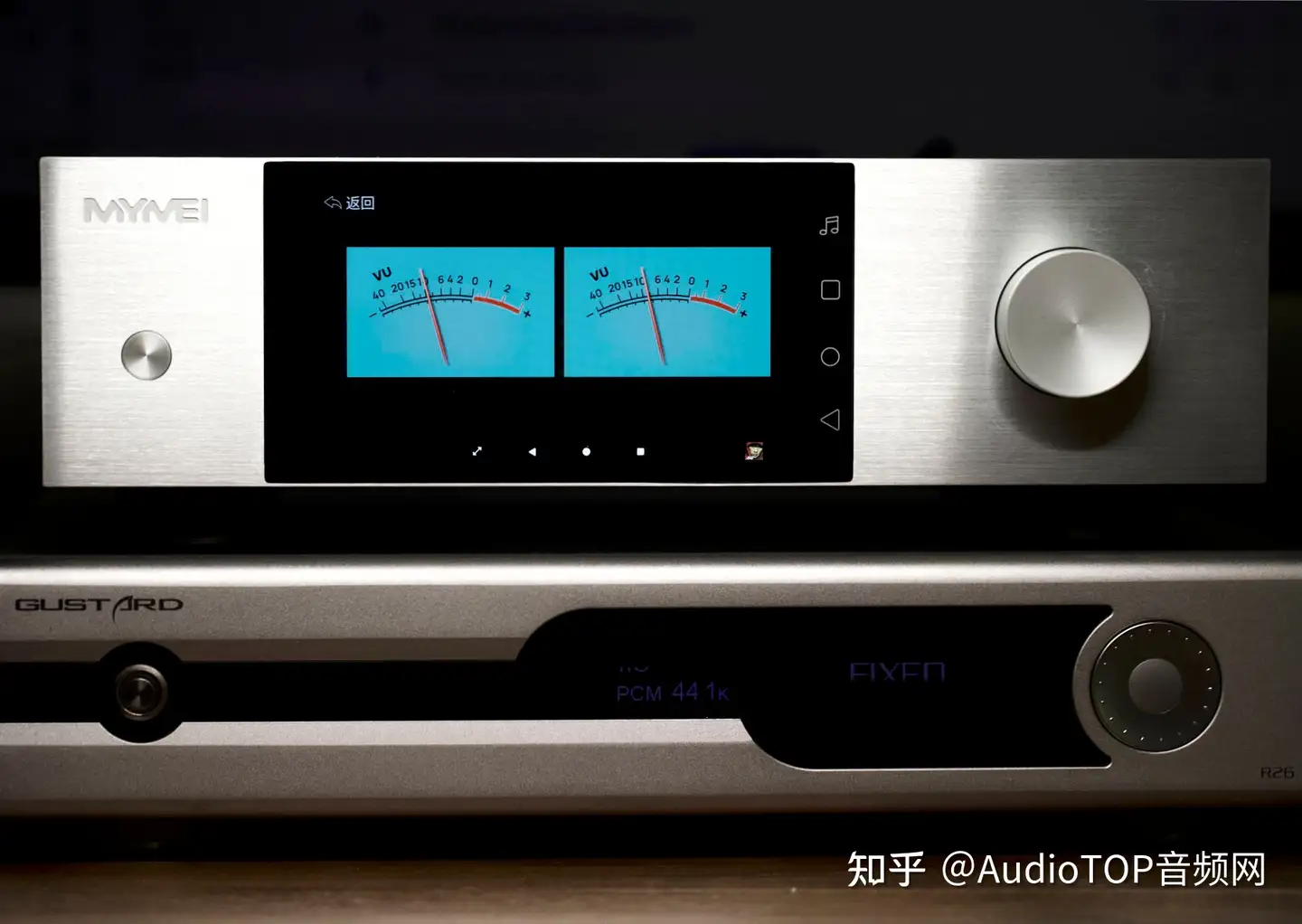

操控方面,当机器放在桌子上近距离使用时,播放和设置可以经由大触控屏和波轮,用单手完成。此外D35标配了遥控器,适合远距离的播放控制。

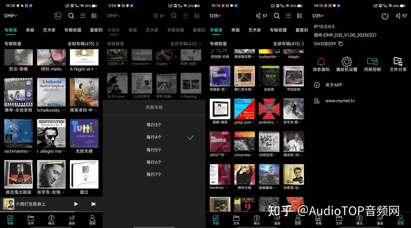

但以上这些我其实觉得都中规中矩,最舒服的体验是手机遥控。能实现全部的设置和播放控制,真正的全功能遥控,全面又丝滑,一旦用上就不想再用触控屏和遥控器了。并且第二天使用的时候,你会发现手机的操控界面没有断连,仍然在那儿。哪怕中途关过主机电源,它也会等待和自动续连。同屏控制体验和操作手机差不多,清晰度很高。
艾美这个遥控APP做得聪明又人性,是一个大的加分项。我感觉用手机作为遥控已经觉得很好用了,想必用平板这种大屏设备会更爽。

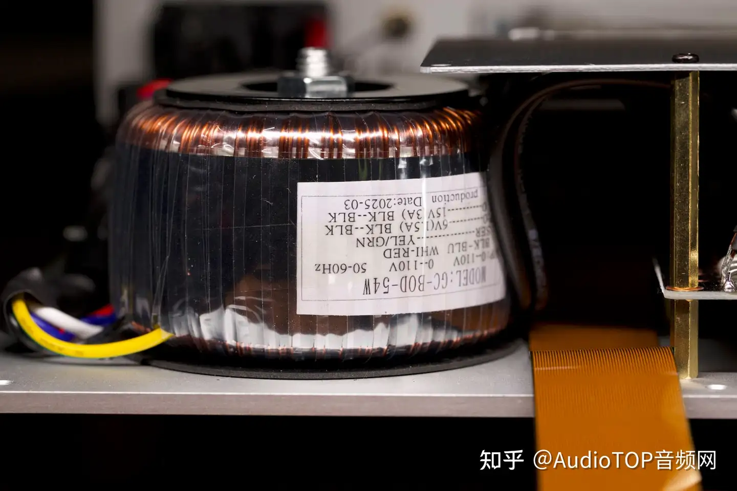

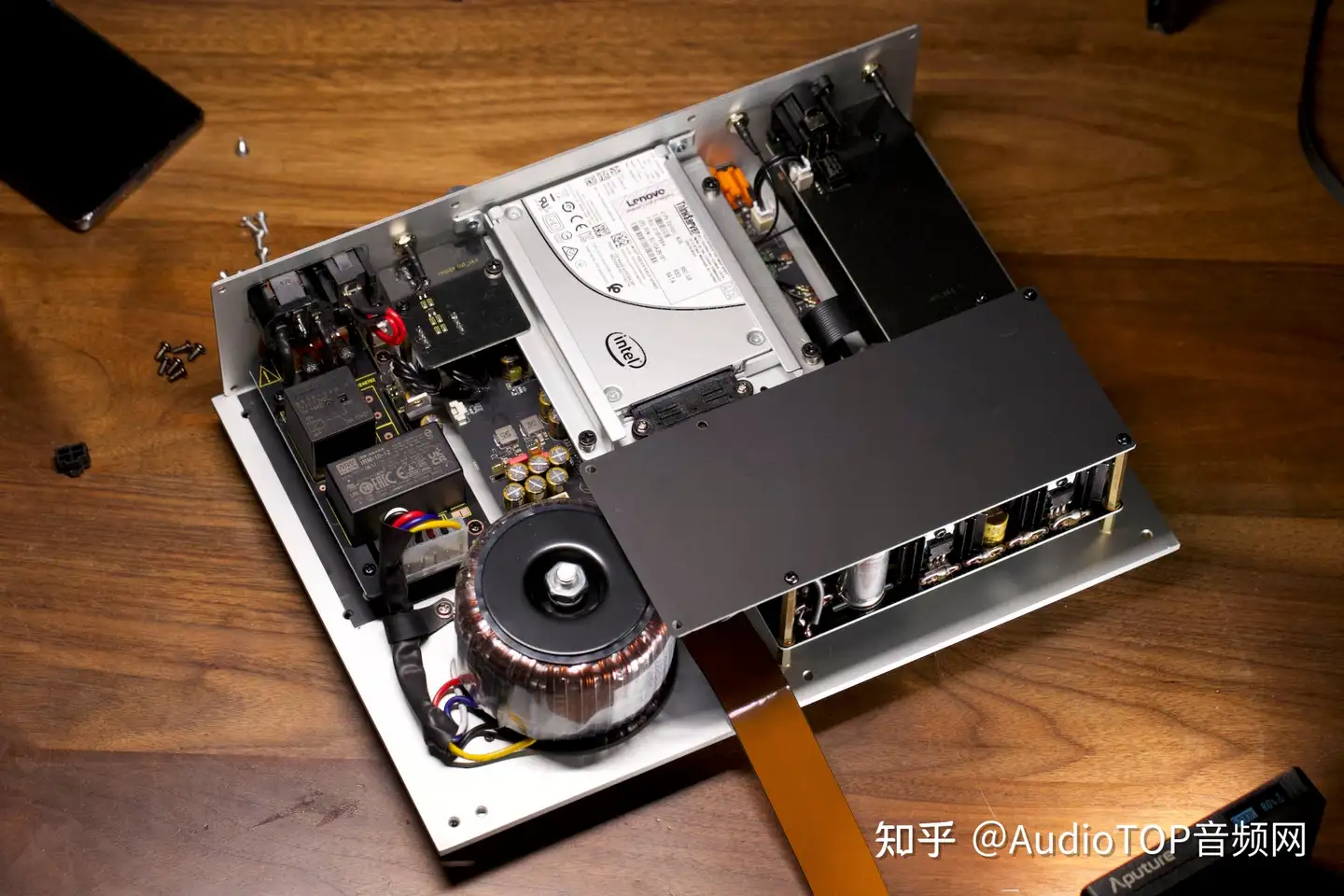

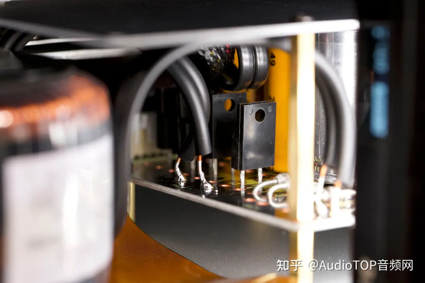

D35的机身结构比较特殊,面板-顶盖-侧板是连在一块的,拆解的时候整体掀开。机内电路采用多个模块组成,立体搭建。可以看到和电源相关的组件有三大件,它们占到了整机近二分之一的空间。
定制的54W环形变压器。
图中变压器右侧是整流和稳压板。
碳化硅整流二极管。

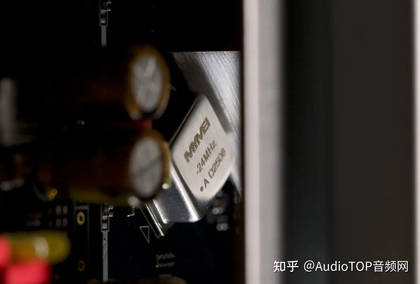

定制的飞秒级温补时钟。
有助于更快散热的镂空侧板。

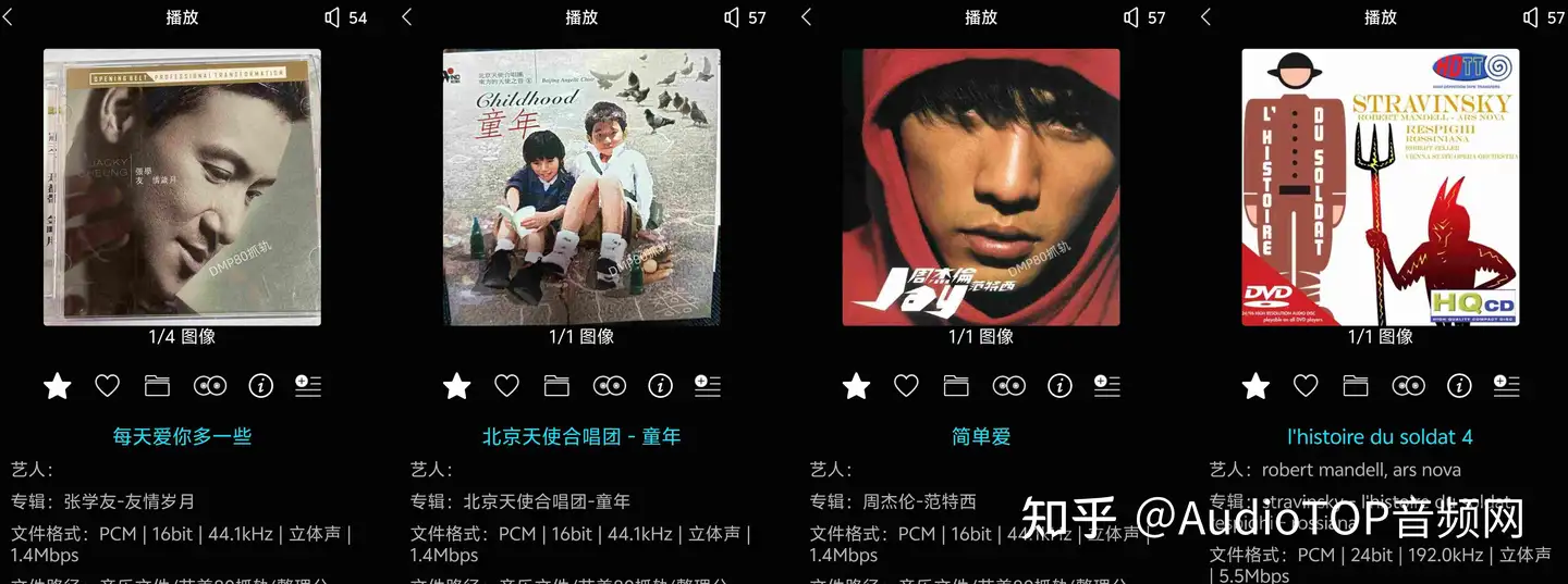

张学友《每天爱你多一些》。前奏弦乐D35有丝绸光泽纹理感,roon略暗,质感不明显。人声口型D35收得小,roon相比稍大。
北京天使合唱团《童年》。这首歌由童声演绎出纯真质朴。而经由D35播放则更显出稚嫩青葱,有雨后的草地和树上的芽孢既视感。
周杰伦《简单爱》。极具动态和张力的鼓。播放器源码输出的意义,很多时候在这种大动态乐器上得以体现,过一遍SRC往往会削弱生猛感,声音变平了。另外,有人说周董的歌不看歌词听不清,那我认为跟他们使用的器材也不无关系。

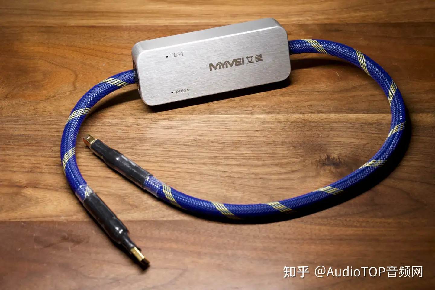

斯特拉文斯基《士兵的故事》HDTT版。roon是软件式数播中的翘楚,使用体验和音质俱佳,一度让一部分用铜铁铝打造的硬件数播反思自己存在的意义。但如果问我是不是很爱听roon,那也未见得。我总察觉到roon在清澈刚劲之余缺少一些韵味,硬朗有余而湿润感不足,久听觉累。此次用D35聆听高码率优质录音不仅有鲜活感透明度,又带了一些类似CD转盘的安定感。而当使用艾美采用主动屏蔽技术的纯银USB A-USB B线时,能感觉到流畅度和安定感进一步加强。

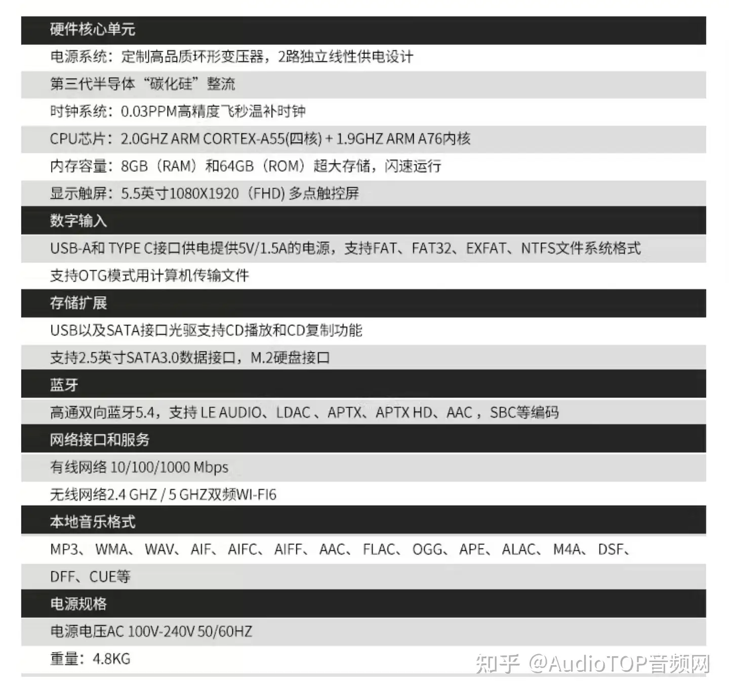

附:D35基本参数

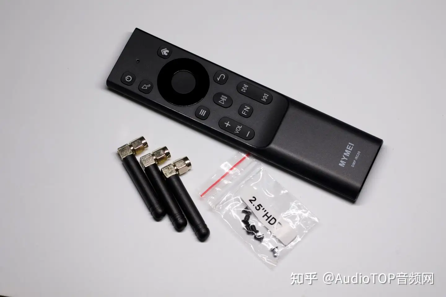

作者: AudioTOP音频网    时间: 2025-4-3 15:46
补一张蓝牙和WiFi模块

作者: MYMEI艾美    时间: 2025-4-5 11:30
基于接口对接还能实现文件排序按时间和名字排序,以专辑封面显示文件夹方便查找专辑,搜索网盘文件,从播放机硬盘上传文件到网盘等个性化功能
网盘文件夹以专辑封面显示
网盘文件夹以专辑封面显示
登录百度网盘
登录百度网盘
自定义网盘文件排序
自定义网盘文件排序
切换列表和宫格试图
切换列表和宫格试图

作者: 天一生水zok    时间: 2025-7-5 22:44
AudioTOP音频网 发表于 2025-4-3 15:46
补一张蓝牙和WiFi模块
有什么特别的吗?
