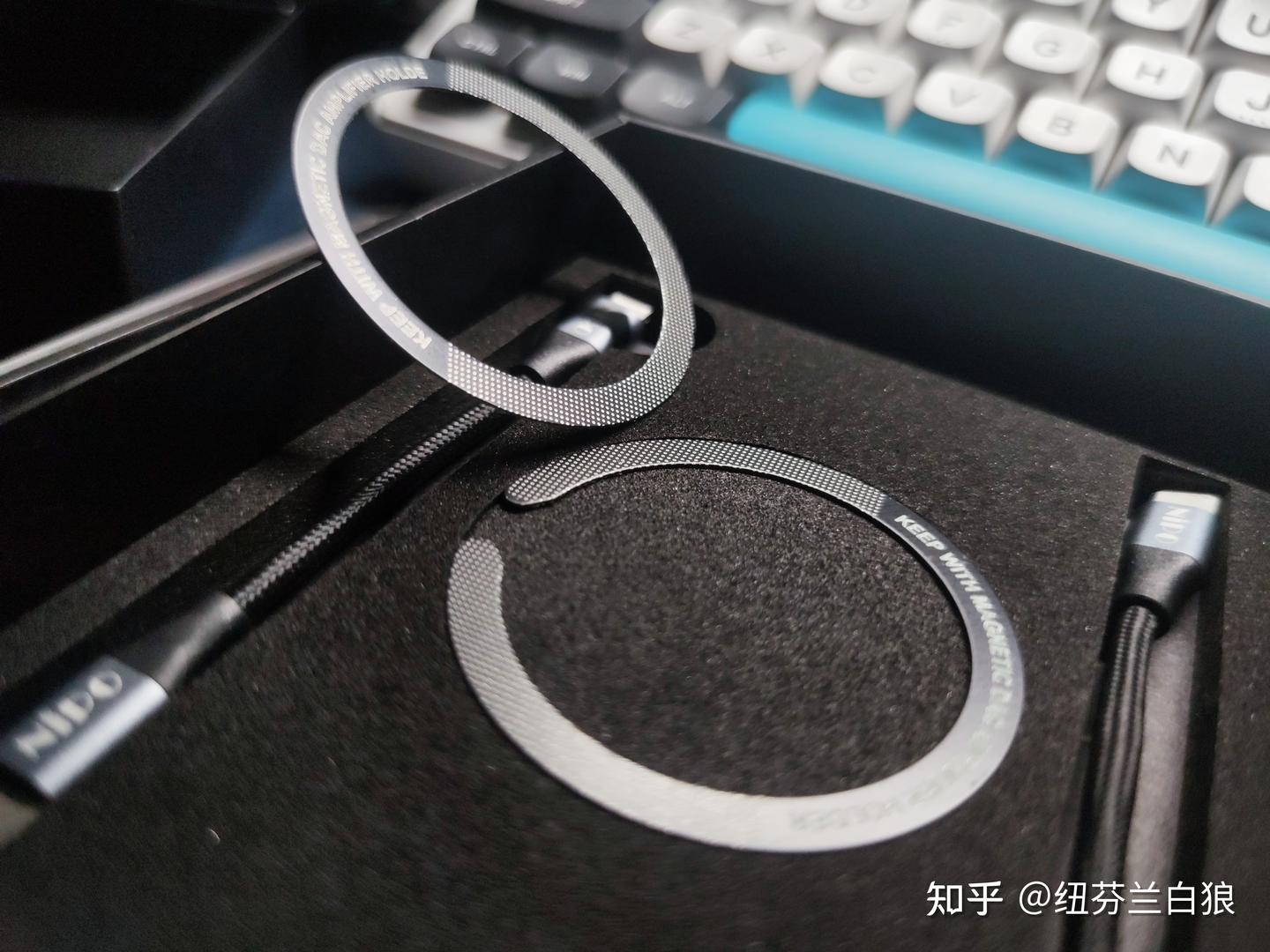

A100为纯黑的包装,以金色的花纹与文字为主体,呈现出一种沉稳、气质的感觉,向上揭开,内部为翻毛皮质感的海绵,内部为金色a100主体,下层为主体为海绵支撑,两侧为线材,中间放置了粘贴的磁吸环,方便a100与手机磁吸固定。

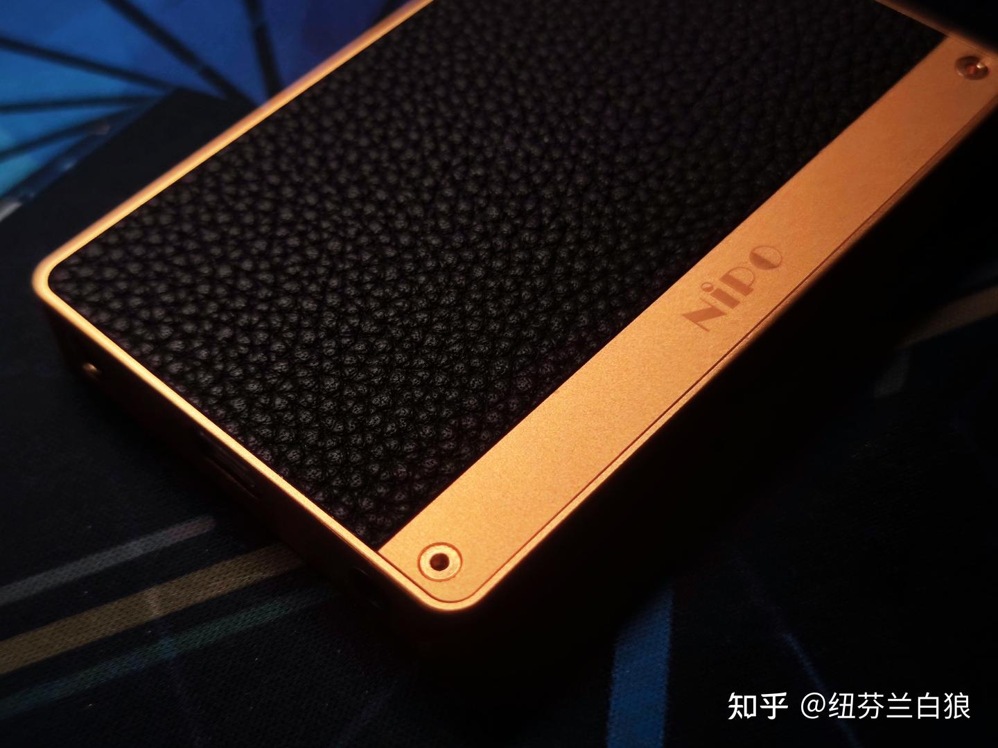

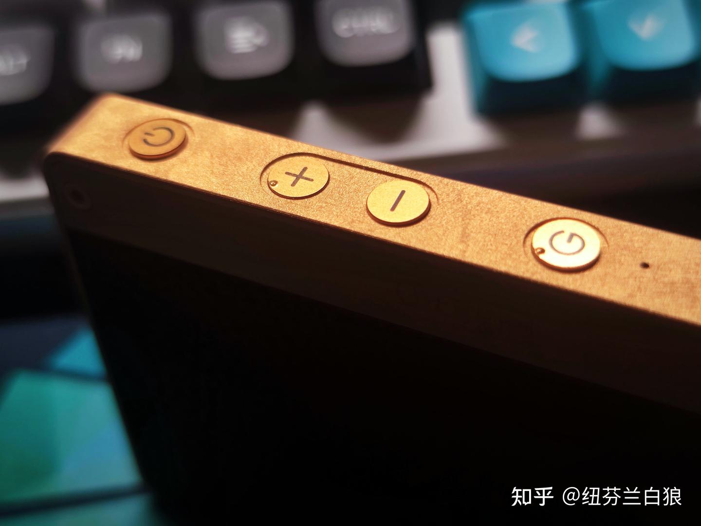

A100通体金色,前面为磁吸环的位置示意,后面为皮质包裹,同时测印有NIPO的品牌名称字样,侧面为四个按键分别为电源、音量加减、还有增益按键。其中长按电源为开机
双击电源为开始充电
长按增益为高低增益切换
短按增益为切换滤波,一共八种滤波,可在说明书中查看,由于没有滤波查看状态,其双击增益按键可以回复滤波默认状态,为最小相位滤波。

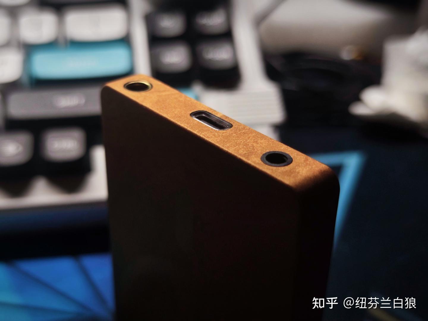

下侧为充电口和3.5、4.4接口。充电口的led颜色为当前电量显示。(虽然感觉没有整个屏幕来的方便,不过也算是节省空间了)

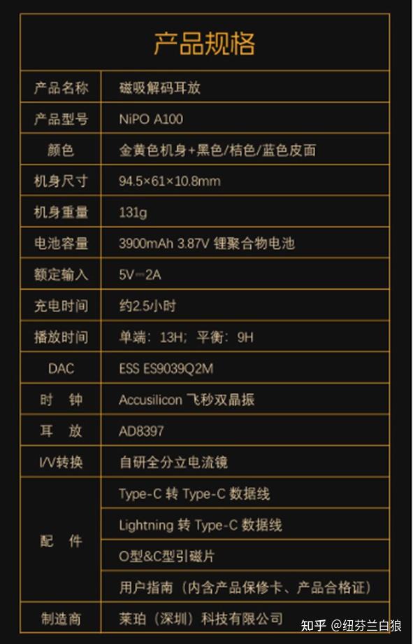

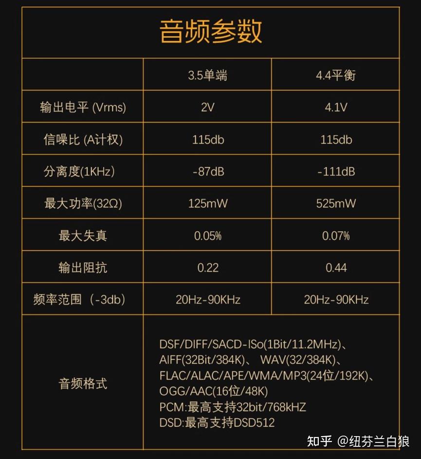

以下为具体参数(偷个懒不手敲了
