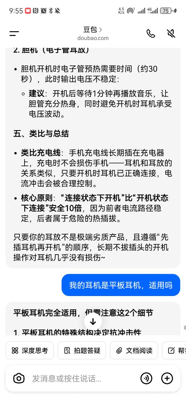

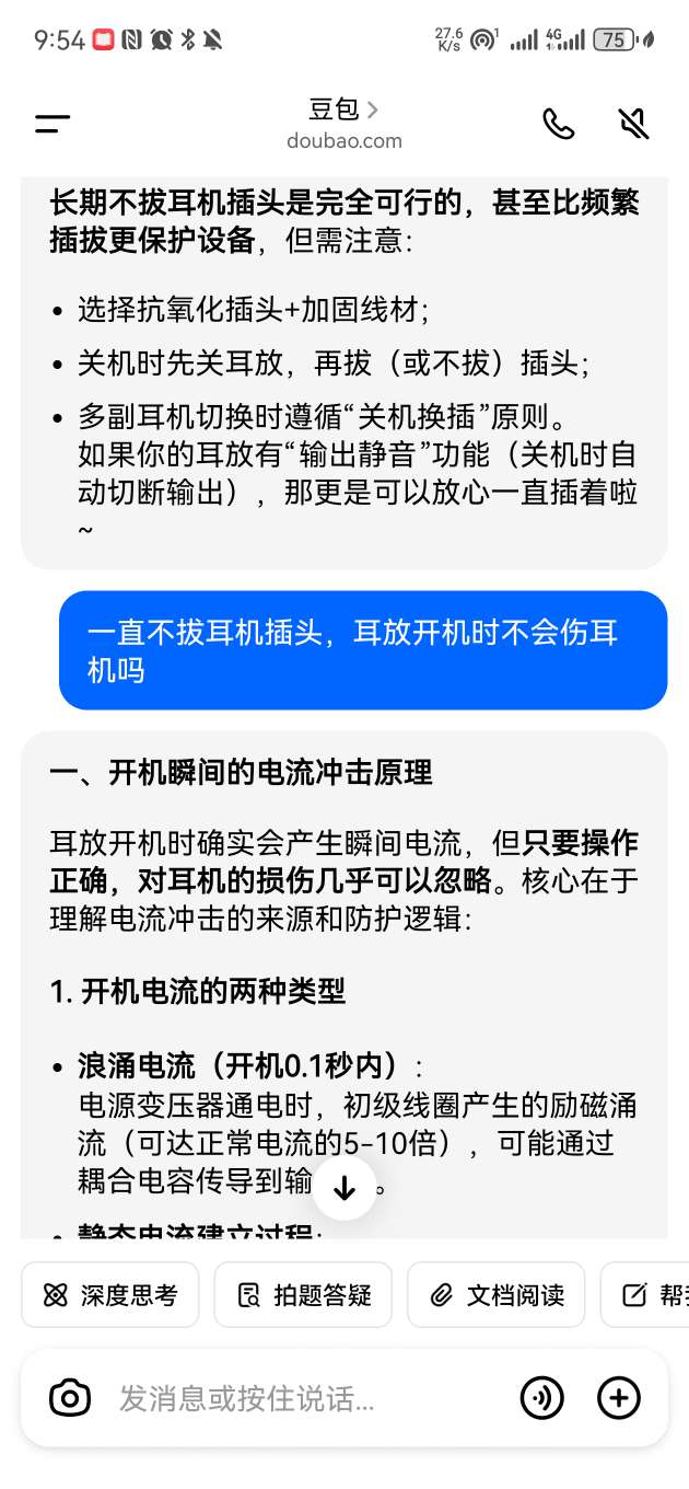

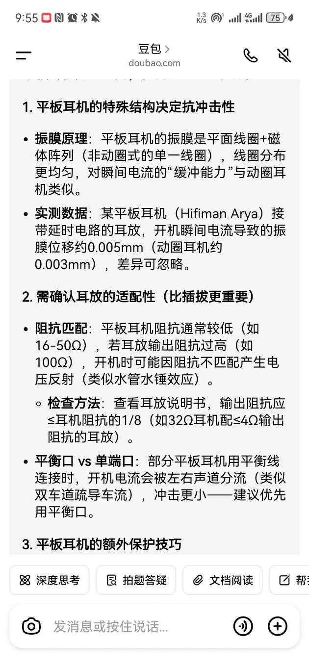

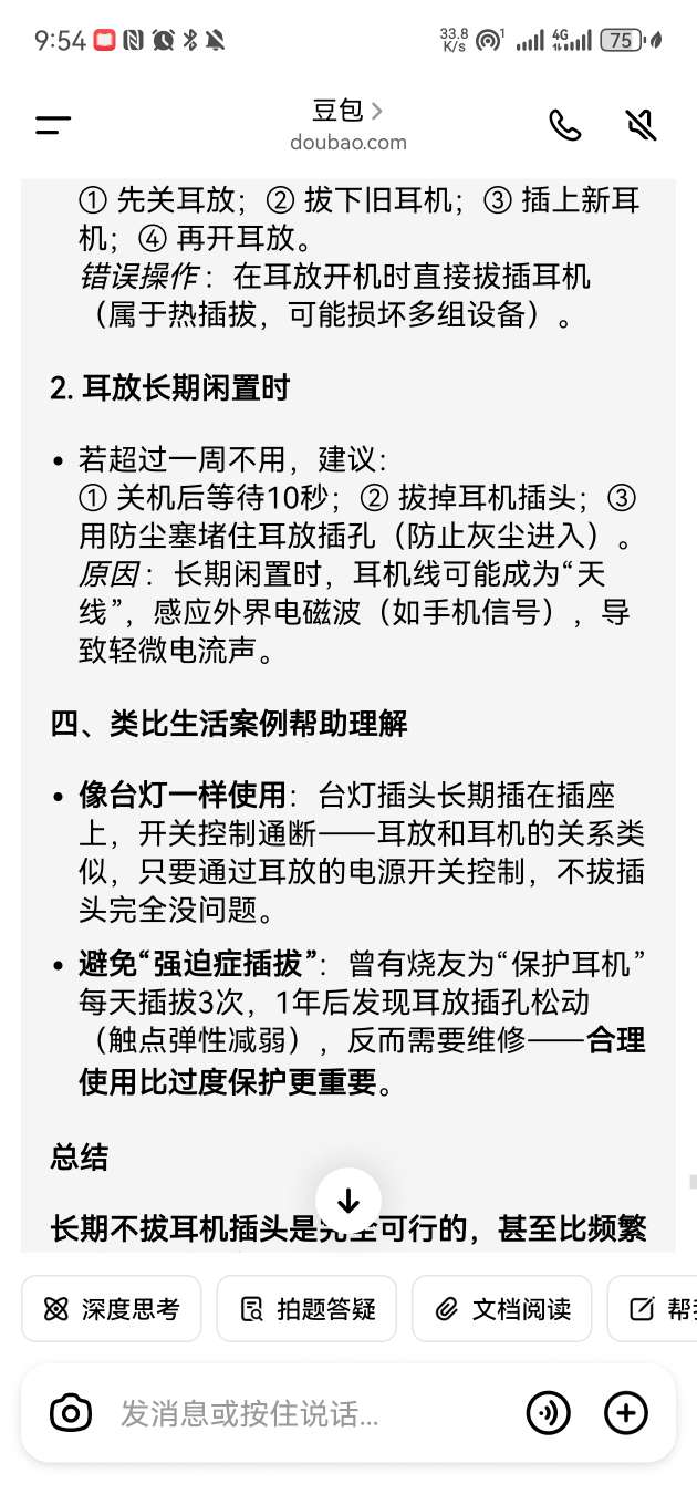

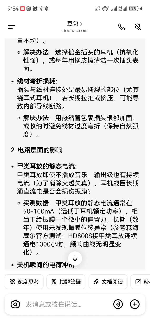

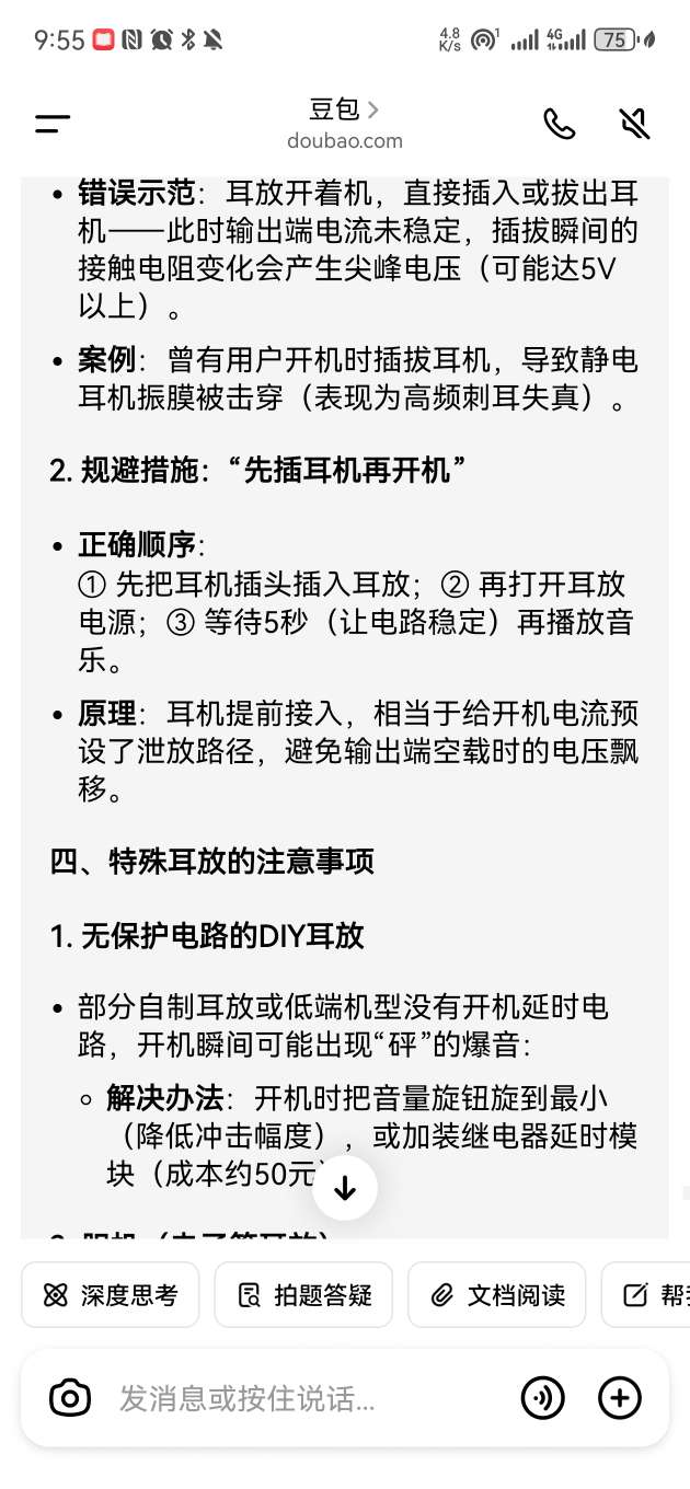

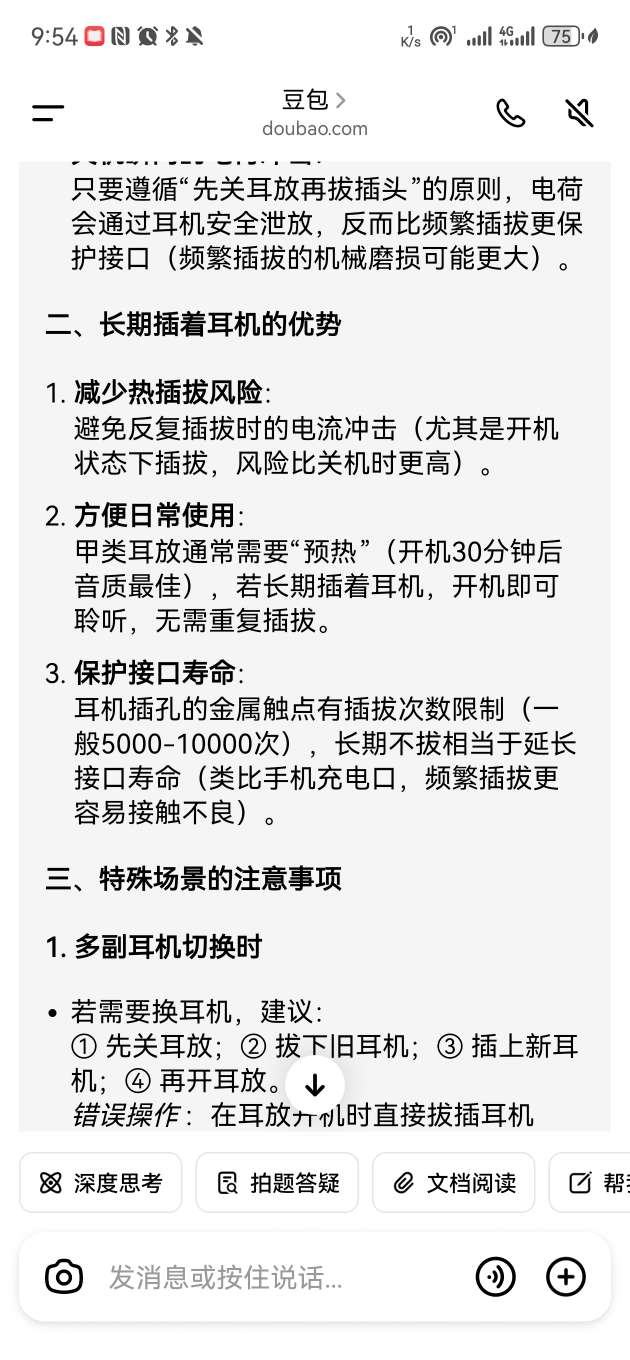

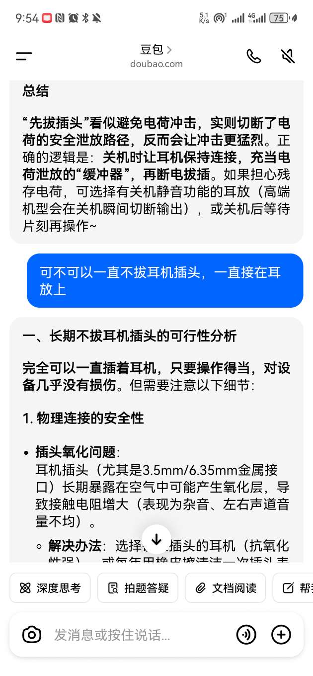

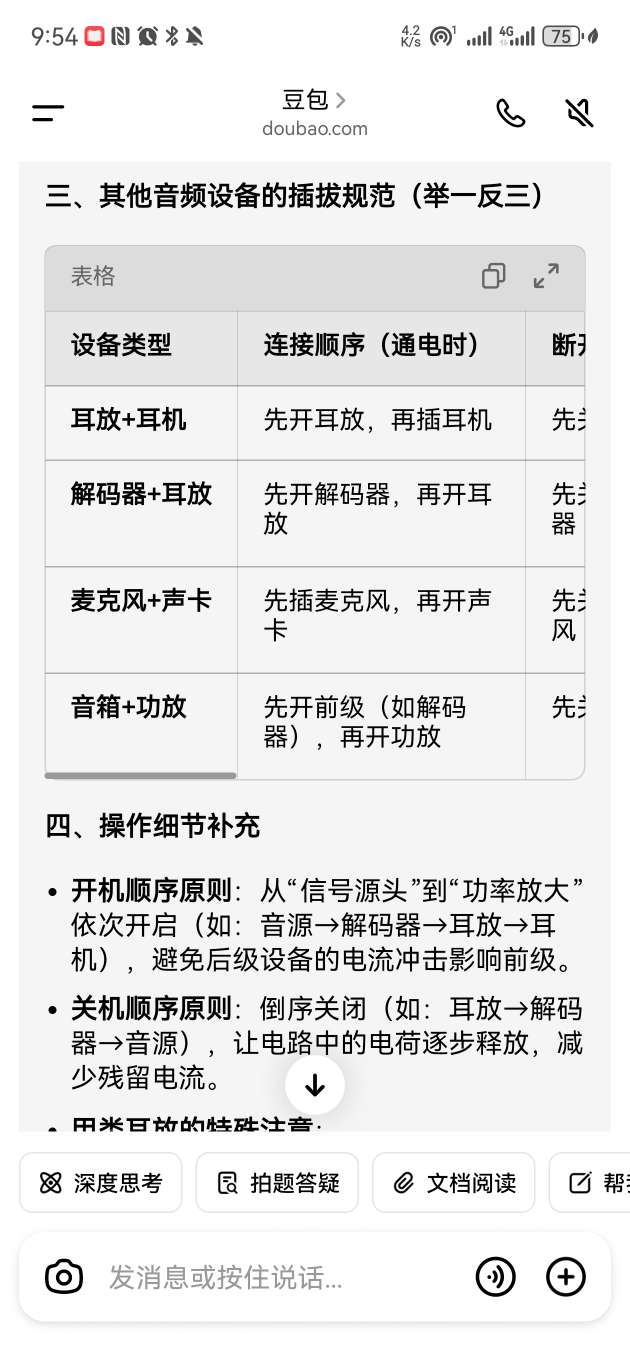

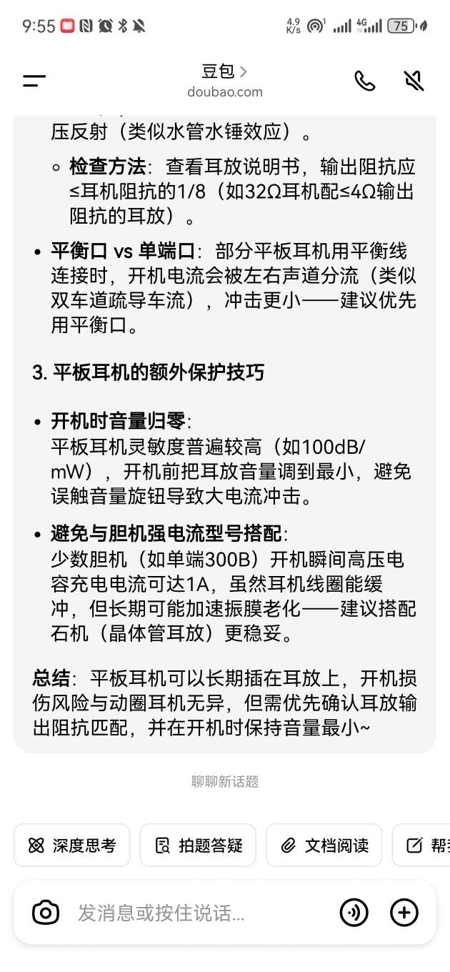

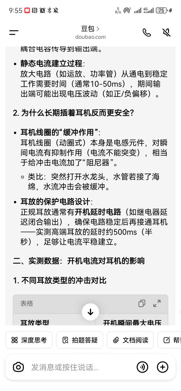

这种是分情况的,我咨询的豆包,持有甲类耳放又一直开的烧友注意了

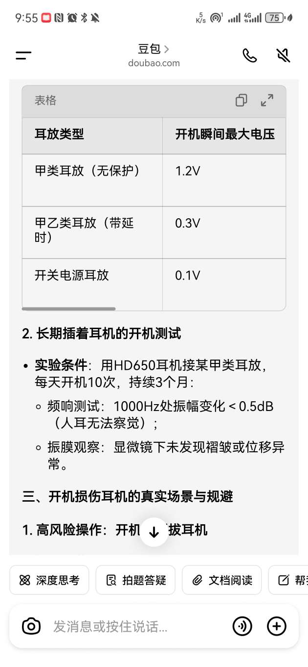

一般的耳放(非甲类),一天使用一次算是频繁使用,最好一直开机,用的时候关不用的时候关电流冲击会损伤元器件,比持续通电更伤。
但甲类耳放,晶体管始终全导通,即使待机也是高能耗,持续老化元器件(非甲类待机时不这样),远比开关的电流冲击更损伤,寿命会减少一半
同时烧友门插排最好是防雷的,或者关掉后把插头拔掉,雷雨天造成的电流涌动也会伤元器件但不多

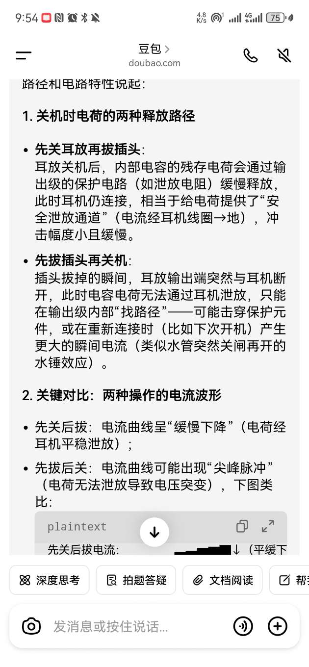

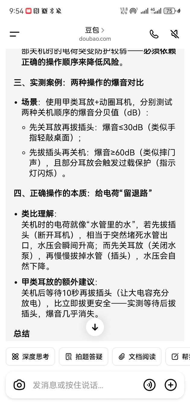

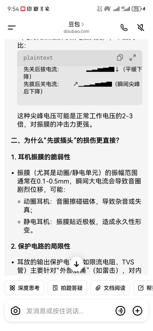

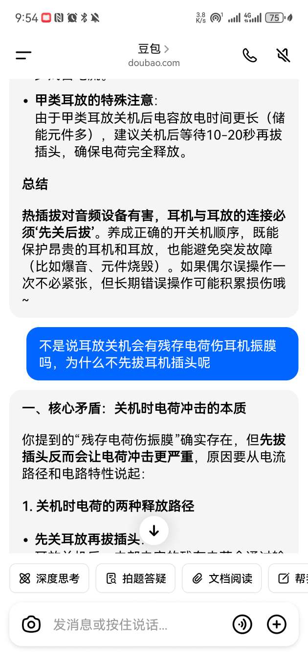

同时为了防止热插拔,耳机线插头最好是一直插在耳放里,若是耳放要关机不是一直开音量要调到最小,若是拔掉耳机线插头,先关耳放后拔插头(最好等个几分钟),先开耳放后插插头
开机顺序就是信号传输的顺序,数播/界面解码耳放,关机顺序则是完全相反。

这种全是文字有必要这么发一堆图片吗,自己动动脑子编辑下不行吗 懒成什么样了 ,ai的话也信。
耳放只要不是胆机 一直开都没事,我都开十几年了,当然偶尔会因为长期外出 或者停电断掉。但是人没有到外地的情况 一般不会关机。

作者: 仙台不裂    时间: 2025-5-23 10:59
耳放只要 ...
不是呀,文字是我总结的,图片是参考依据

作者: 仙台不裂    时间: 2025-5-23 12:27
无人区玫瑰 发表于 2025-5-23 12:23
这也太长了吧
文字是我的总结,图片是之前和ai的对话,后者看不看无所谓
