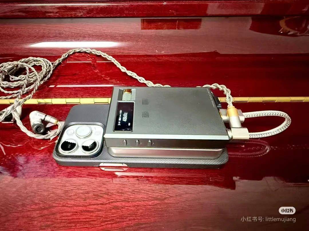

① 当手机等前端设备输出电流足够,RU9(能开机的状态下)会直接「断开内置电池」,变身「无电池小尾巴」!避免电池损耗~
②若前端设备供电较弱(如手机电量低、电流不够),RU9 会启动「智能补电模式」:自动计算整机所需电流,用内置电池补足前端不够的部分,就像给设备偷偷开了个电力小灶!
划重点:不是一直耗电!只有前端供能不足时才会启动!
③ 不同手机对电源管理的策略不同(如 iOS 和安卓差异),当手机电量变化时,输出电流也会忽强忽弱。RU9 的设计就像电力调节阀,实时根据前端电流动态调整,既能帮手机分担电量压力,又能延长自身续航,一举两得!

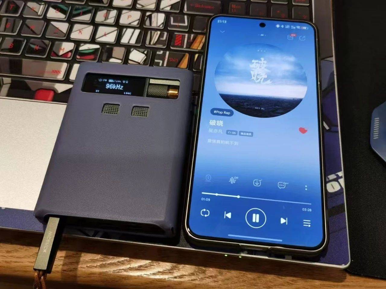

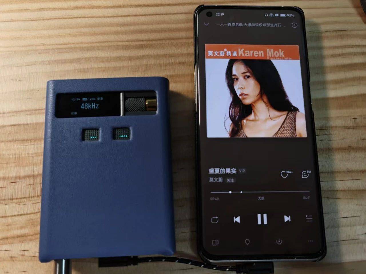

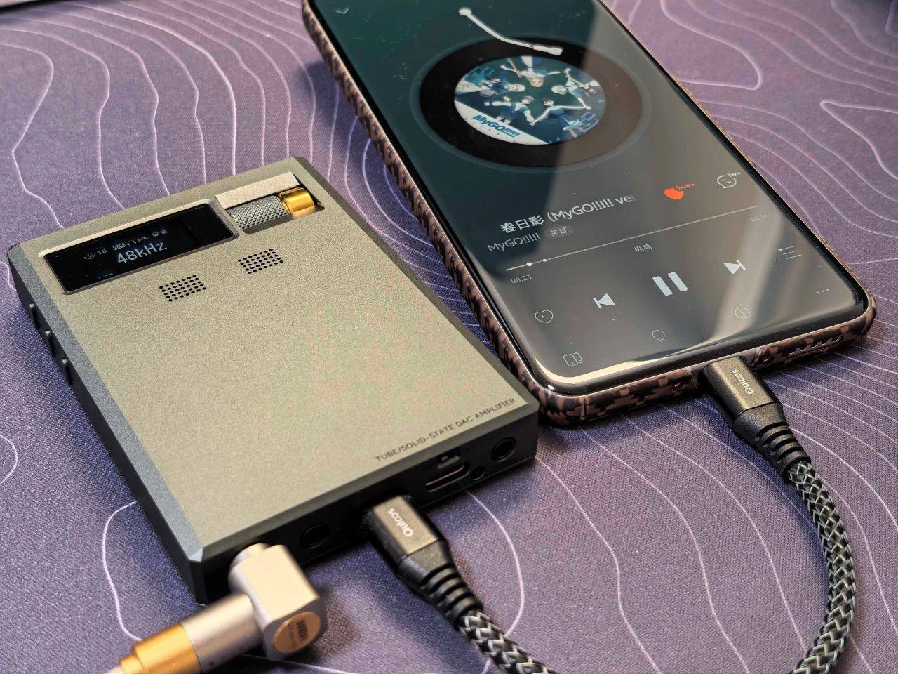

感谢烧友返图!关于供电还有疑问?欢迎评论留言~

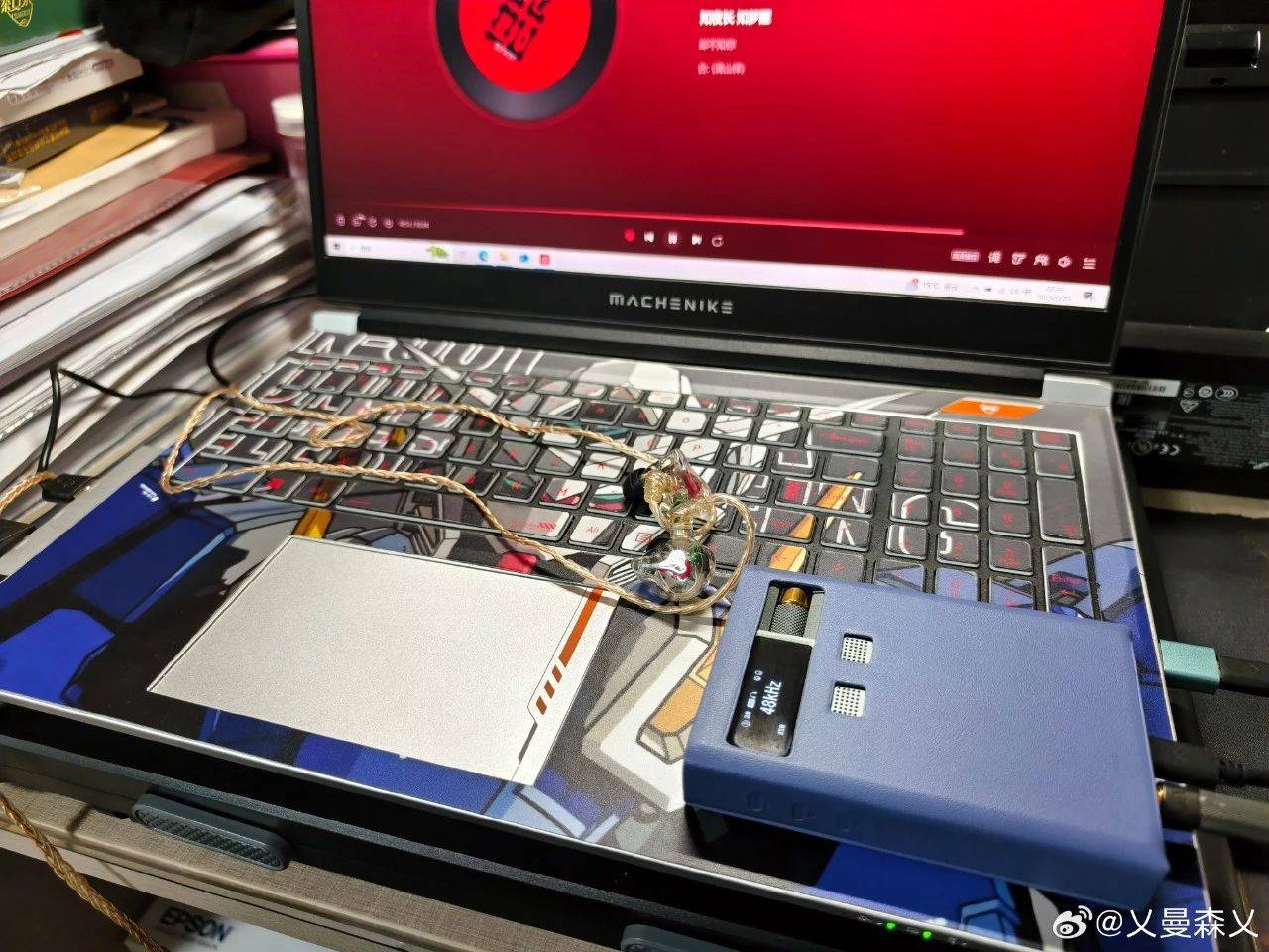

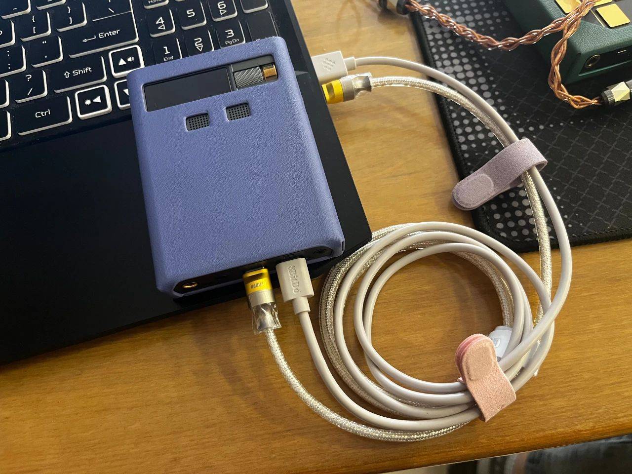

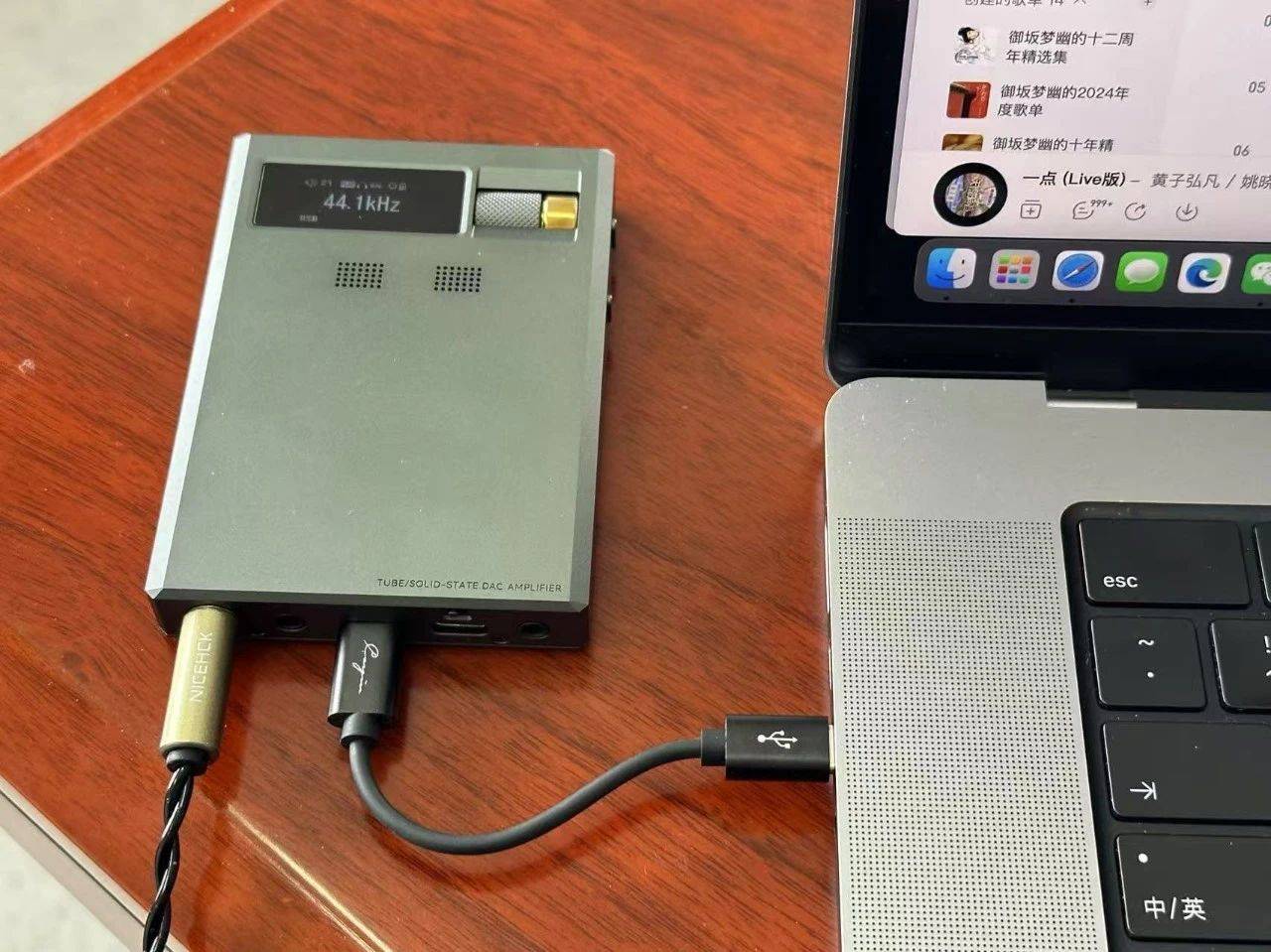

建议在供电充足的情况下也能可触发 Hyper 模式,比如我现在都是接mac当大尾巴用,电力是充足的,直接开启Hyper模式会很舒服,现在还得插第二根dc线才能开启很麻烦。
作者: forstor    时间: 2025-6-22 11:02
电脑两个usb c口,一个数据,一个供电,是否能开启Hyper?
