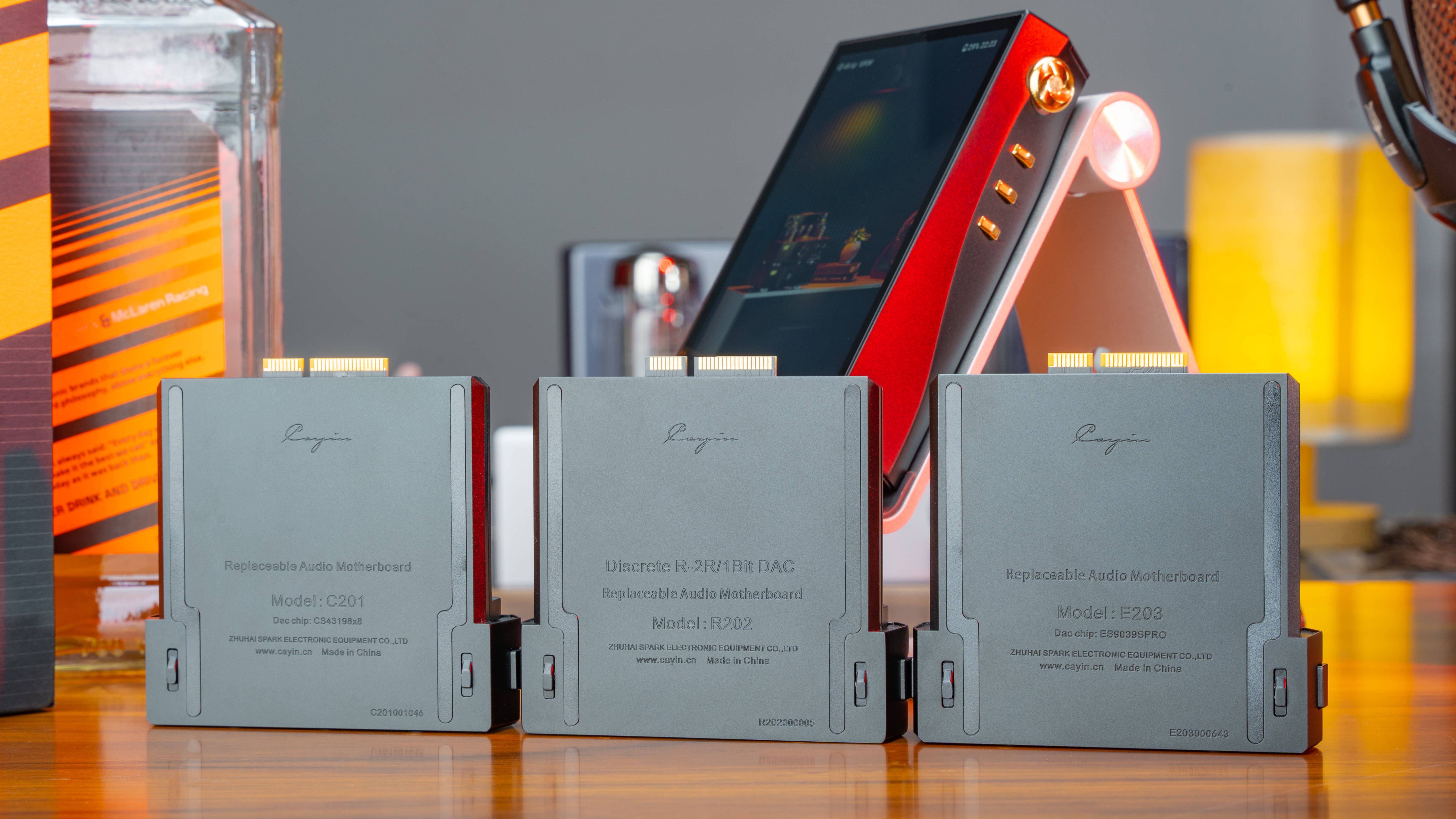

便携播放器 N6iii,可更换音频主板设计,免螺丝紧固自锁按压式开关,轻松拆装,操作丝滑,轻松解锁多种音乐风格!
目前我们已经推出了两款音频主板 C201 和 E203,大家翘首以盼的第三款音频主板 R202 也终于要来了,今天一篇全说透,这块音频主板创新在哪里?到底有多厉害?

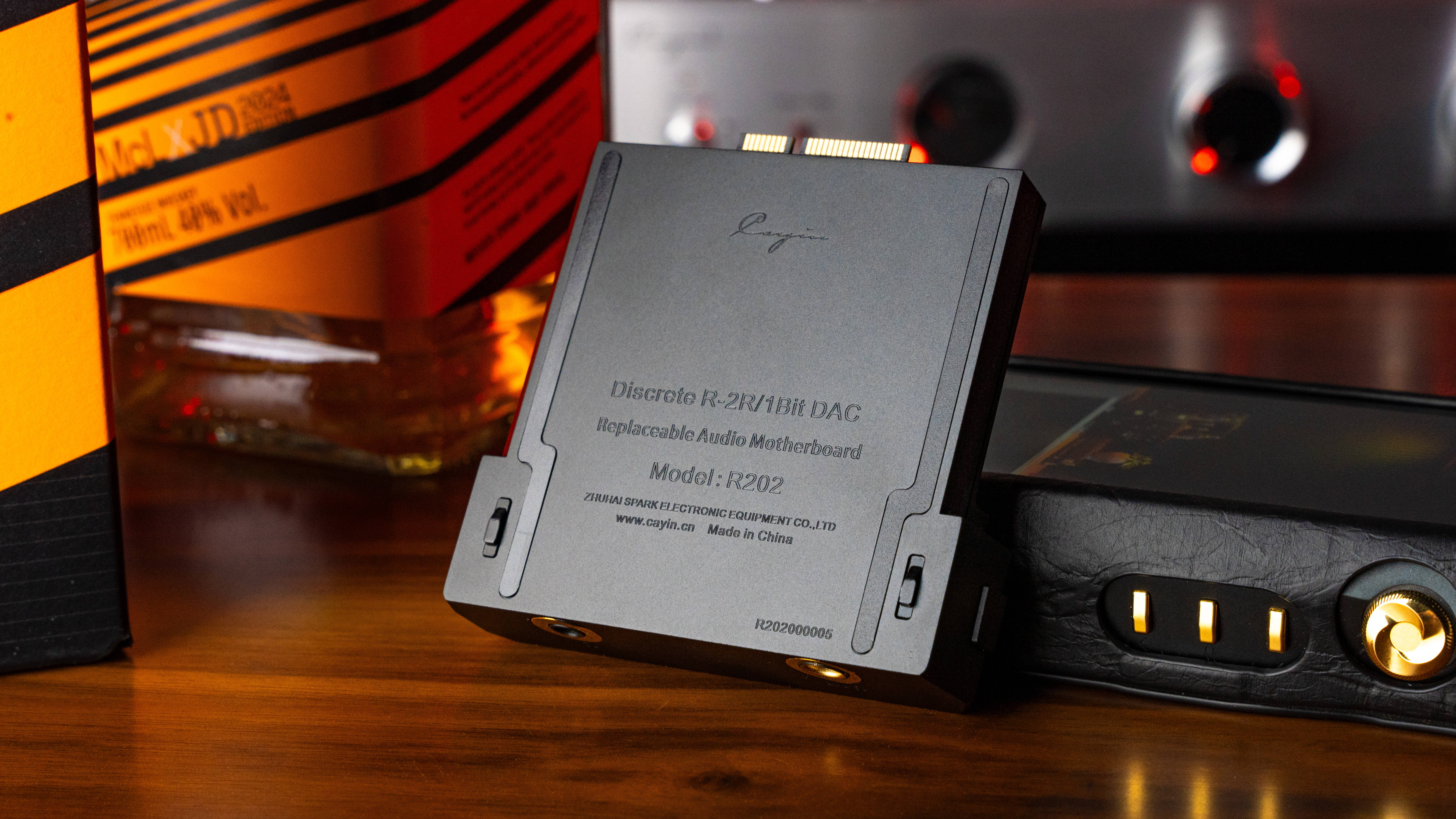

先看看它的“强心脏”—— 双擎 全分立 全平衡 DAC 架构
R202 DAC 由 320 颗『千分之一』高精度薄膜电阻搭建而成(0.1% 电阻精度 TCR5 电阻温度系数),两个架构分别是【分立式 R-2R PCM DAC 通道】以及【分立式 1Bit DSD DAC 通道】
① 分立式 R-2R PCM DAC 通道由 192 颗 0.1% 高精度薄膜电阻搭建平衡型 24Bit DAC 架构,384kHz 直解不在话下。
② 分立式 1Bit DSD DAC 通道由 128 颗同级电阻构筑平衡型 1Bit DAC 架构,支持 DSD256 直解。
再配上双引擎数字音频处理器,强大算法处理,768kHz、DSD512 输入都能轻松拿捏,轻松实现采样率及格式转换。
搭载了 R202 的 N6iii 支持 Auto、R-2R、1Bit 三种解码模式随心切换,想怎么听就怎么听!

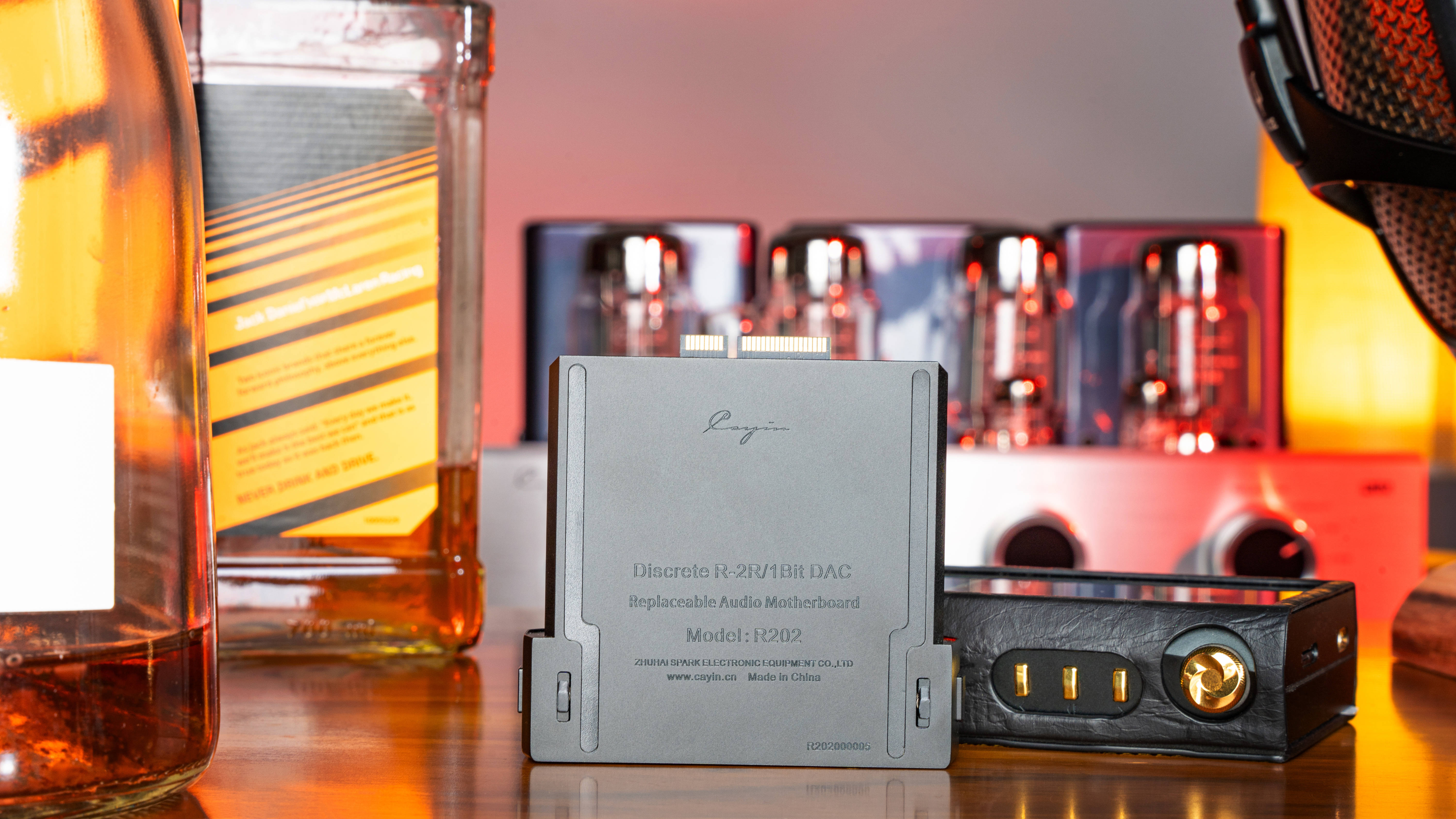

基于全平衡 DAC 架构,R202 由 6 片 OPA1612 / OPA1662 运放构建全对称差分链路。4 片 INA1620 构成四通道平衡耳放,片内双通道并联 + 四芯片平衡驱动,实现模拟音频信号全差分传输放大,精准呈现细节与动态,实现优异动态响应!
R202 的电源系统堪称“能量净化大师”,采用矩阵式纯净电源设计
LT8582 超级正负电源升压架构专供耳放电路,经 LC 滤波网络实现微伏级纹波抑制,显著提升动态负载响应。TPS61087 / TPS61240 组成 DAC 及运放供电矩阵,由 7 颗超洁净 LDO 阵列,为数字、模拟、时钟模块独立供电,降低噪声密度,从源头净化能量,让高品质声音输出稳稳在线。
四通道模拟精密音量控制,R202 采用 JRC NJW1195 全平衡音量控制,在 256 级 0.5dB 高精度步进的庞大调节体系中,通过严谨的参数分析与声学匹配,精挑细选 100 级核心档位,这样一来,不管切到哪一级音量,都能保证低失真率、出色的声道平衡度、音质的纯净度,音量调节更加地精准、高效。

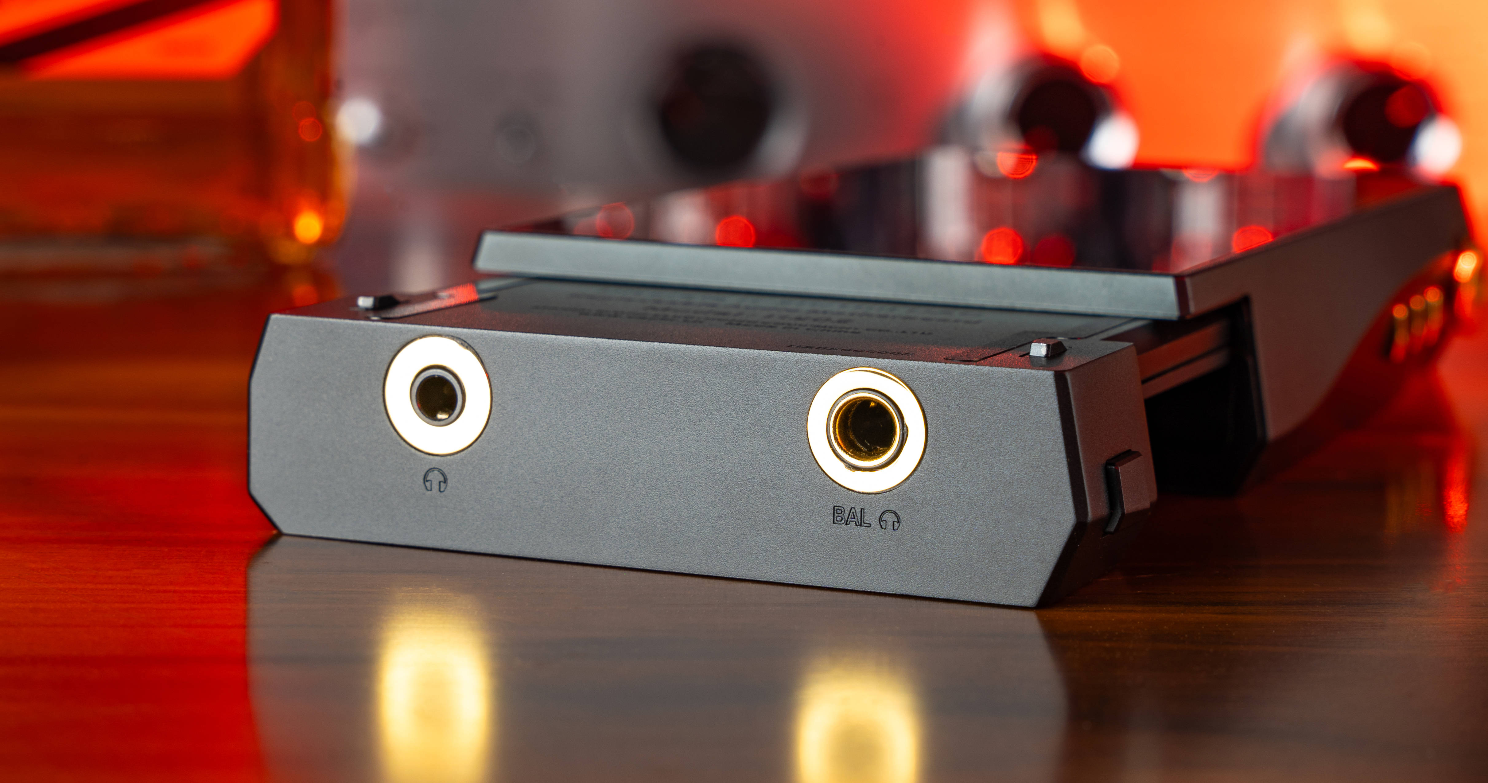

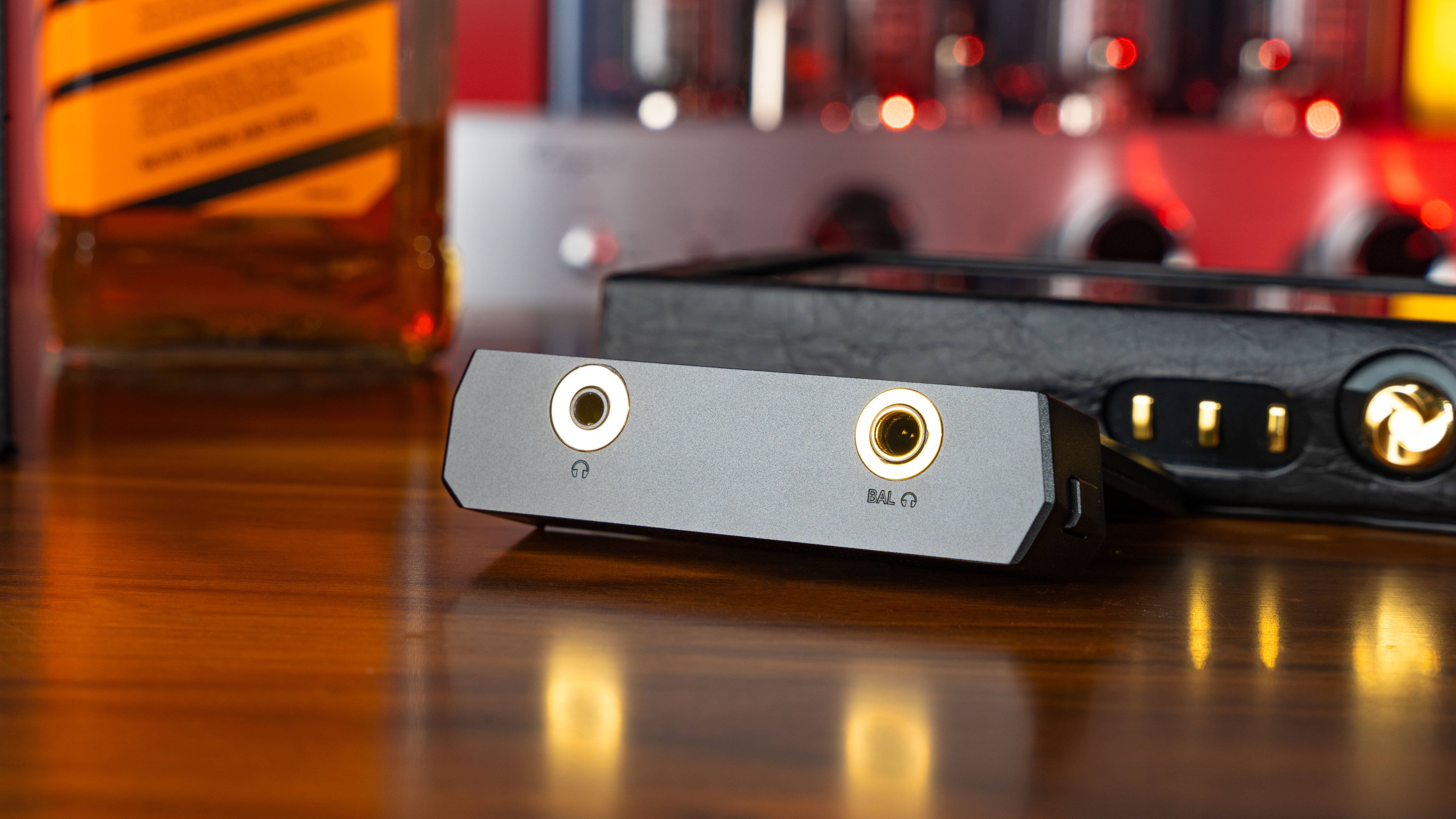

注意啦!R202 音频主板只有 PO 输出,主打一个纯粹、专注!
在有限 PCB 空间里,专门为直接驱动负载优化音频电路架构,音频信号全平衡传输放大,配备了 3.5mm 单端、4.4mm 平衡 PO 输出接口,一心聚焦音频输出纯净度。

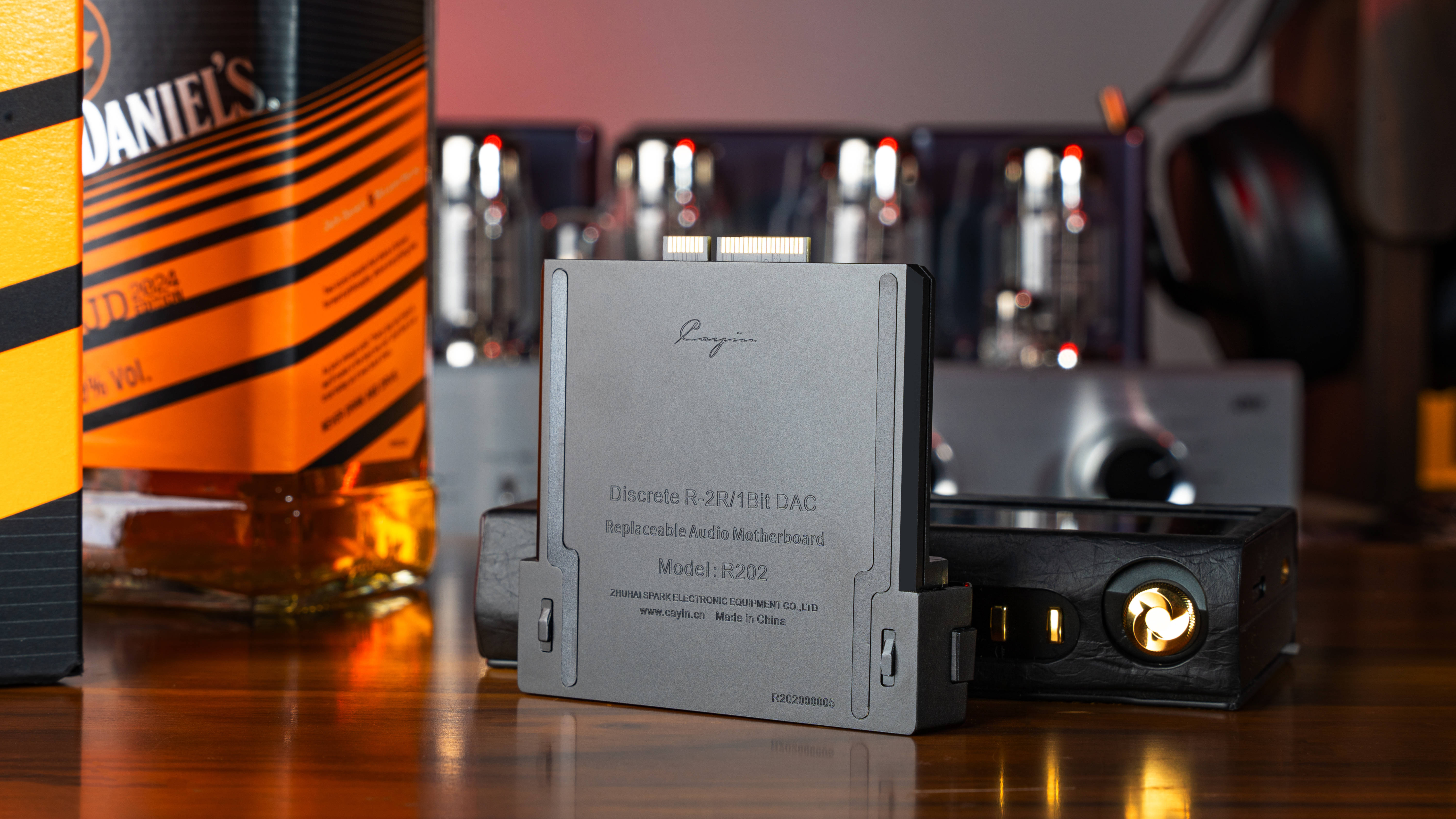

从解码到放大,从电源系统到音量控制,R202 音频主板在每一处细节都做到了创新与极致,只为给大家带来前所未有的声学体验!
6 月 23 日,N6iii 的全新音频主板 R202 正式上市,因产能有限,本次上新仅音频主板,让已购买 N6iii 的老客户们体验到新主板!期待上市后一起解锁听音新体验!不见不散啦!
