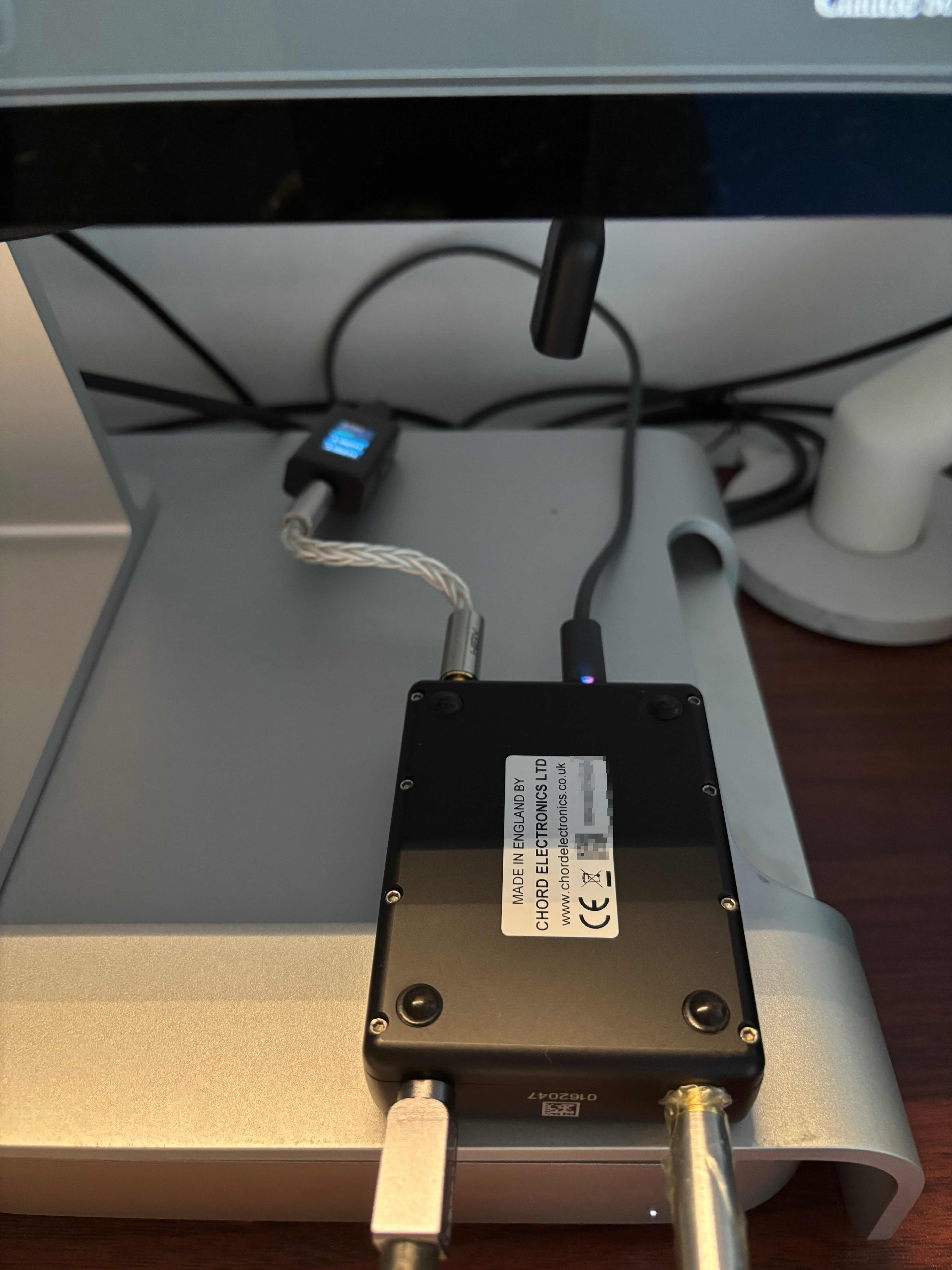

刚刚拿到 USB 转同轴输出的小尾巴数字界面,插上 mojo1,出声,感动,完全不一样的声音。
之前的问题
刚刚买回 mojo1 时,使用 Mac mini 的 USB 输出,直插 mojo1,音质先不谈,经常会出现的一个问题是,家里有大功率电器开关时,整个 mojo1 会突然跳成全噪音输出。
经过几番排查,发现不是电源的问题,因为接上 iPhone 或 iPad 的 USB 口就没有这样的噪音出现。
于是,想要拿 Mac mini 当音源,必须解决它的 USB 口自带的 5v 电压的污染问题。经过搜寻,方案有三个:
1. 给 Mac mini 加上隔离牛。
2. 给 Mac mini 的 USB 口加上 USB 净化器,依旧通过 USB 连接 mojo1。
3. 给 Mac mini 加上一个 USB 转同轴输出的数字界面,然后同轴输出数字信号给 mojo1。
最合适的方案是第三个,为什么?它的优势有三个,一,综合成本低,只比 USB 净化器高一点点。二,由于同轴输出电压只有0.5V,其实已经实现了隔离电流的效果。三,mojo1 的同轴输入,网友评论音质最好。
解决方案
数字界面不便宜,自带电源的,都在大几百或上千元,数千元。最近发现一个新品小尾巴,完美针对我的需求,立即购入。
插上 Mac mini 后,在音频设置里,设定输出为 24位/192Khz(此小尾巴的最高输出规格),接上 mojo1,开声的那一霎那,我觉得这钱花得太值了。
首先,不用再担心突然爆音(至少听了一个小时还没出现,理论上也不会出现),其次,声音的分辨率,声场,低频,都有明显的改善(改变)。
后续升级
为了进一步净化电源污染,我还可以做这两件事:
1. 优化 mojo1 的电源输入,这个我已经购买了 ifi ipowerx,期待它的表现。
2. 优化 Mac mini 的电源,这个紧迫性已经不高,况且,Mac mini 的 USB 污染,不一定是外部电源的问题,还有可能是接上它的其他设备带来的污染,这个很难逐一排查和解决。
以上,不是推荐产品,只是分享体验。

用同轴输入,mojo省了usb解码的工作,可以更专注在dac工作上
是的,usb输入玄学太多,还是同轴纯粹。不过看楼主图片,从界面到mojo用3.5对录线连接,印象中那根海贝线是模拟线,可以考虑找个3.5的75Ω同轴数字线试试,应该更稳定些
作者: SakakiReo    时间: 2025-6-22 18:14
昏暗的路灯 发表于 2025-6-22 17:58
是的,usb输入玄学太多,还是同轴纯粹。不过看楼主图片,从界面到mojo用3.5对录线连接,印象中那根海贝线 ...
是吗?这个是套餐配的线,原来不是专用同轴线啊,多谢提醒,我去找找同轴线

作者: qyj8848    时间: 2025-6-22 20:05
海贝的uc10搭配的是一根普通对录线,换成同轴线。
作者: SakakiReo    时间: 2025-6-22 20:15
好的,已下单

作者: likes    时间: 2025-8-8 22:09
原配这个3.5线我专门问过官方客服,对方确认是75欧的同轴线。
