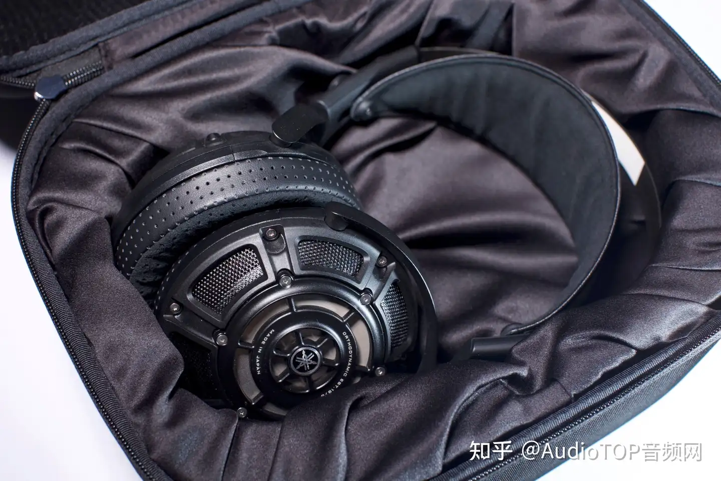

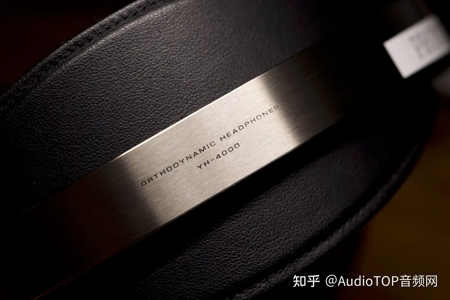

前不久,AudioTOP拿到了同系列的YH-4000平板耳机。它和YH-5000SE长得非常像,“几乎是同一个耳机”,是开箱时的第一观感。整体上,两个耳机都是以黑色亚光为主体色,再以高光的银色不锈钢螺丝作为点缀。

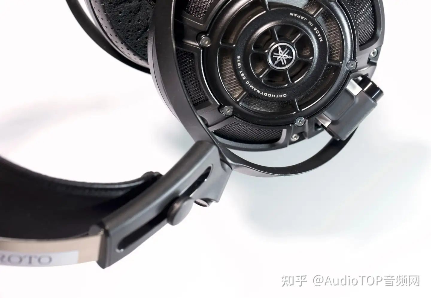

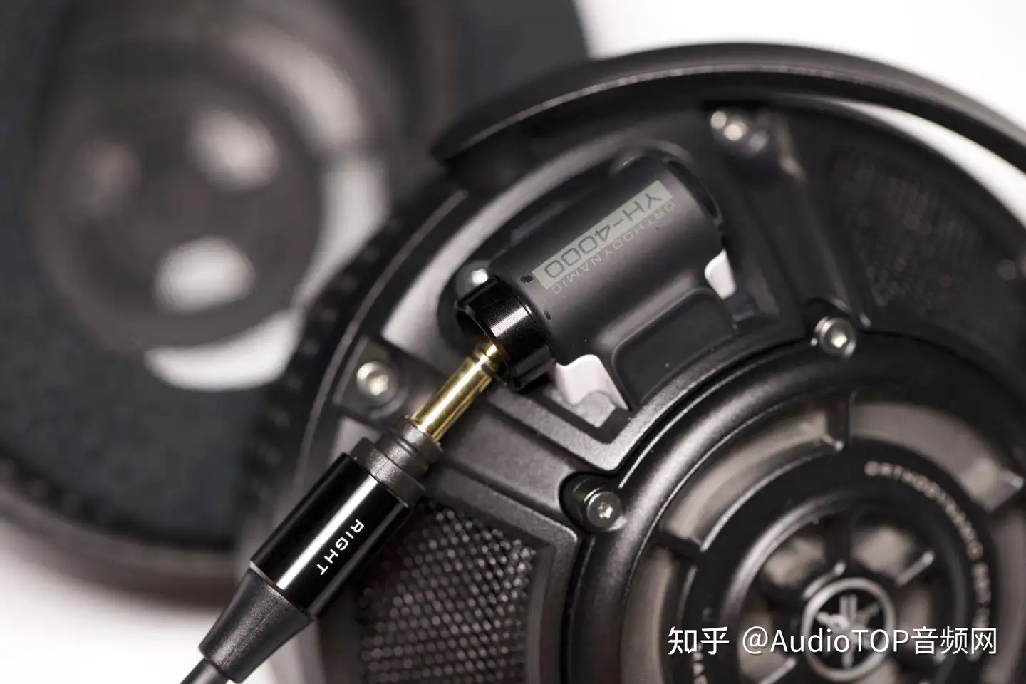

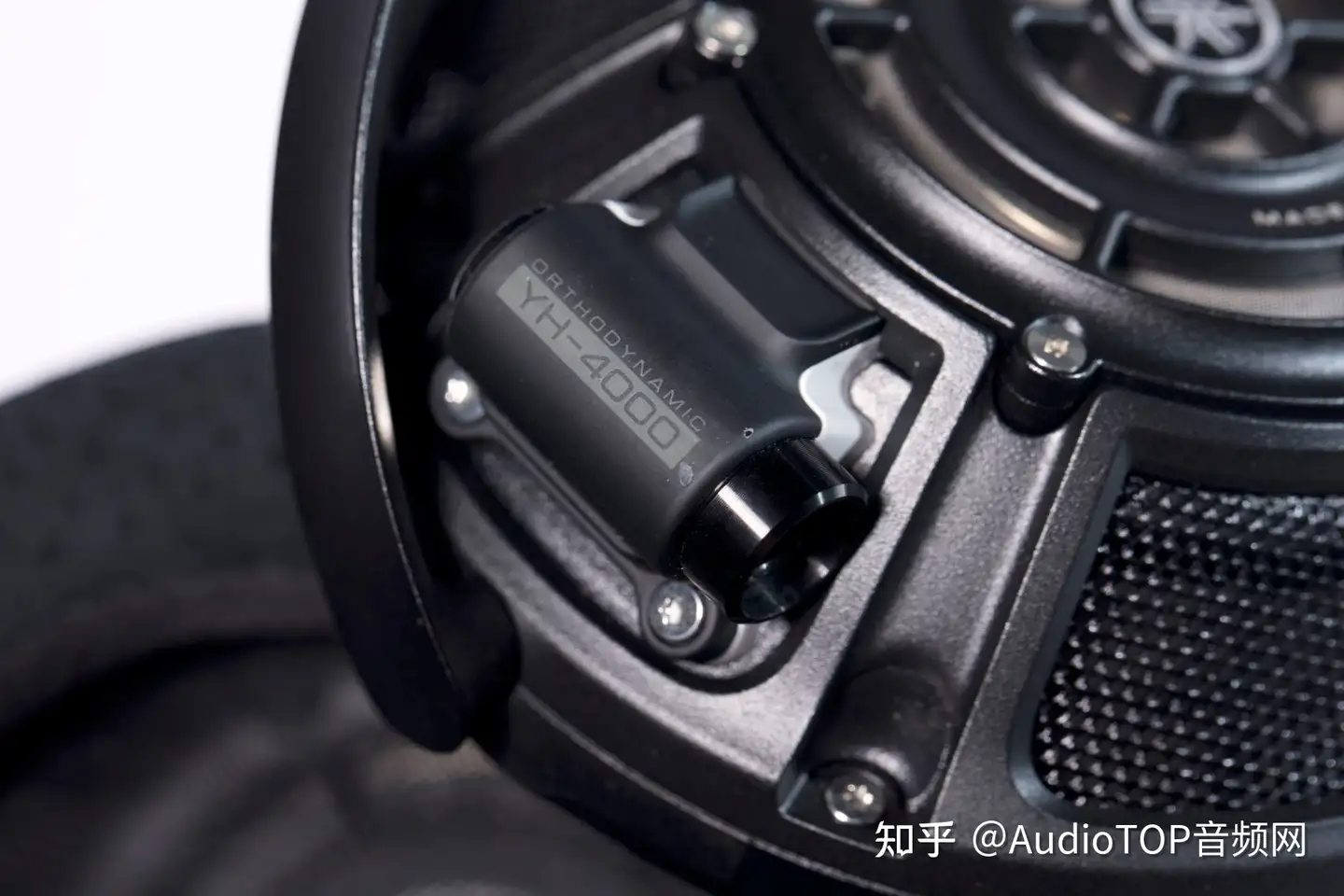

一样的双层头梁结构,一样宽阔的梭形压带和无级调节,一样顺滑的两轴铰链,一样的双边3.5mm母插......可以确信,YH-4000很多零件是和YH-5000SE通用的,两者共享了模具。此外,YH-4000同样是在日本制造。

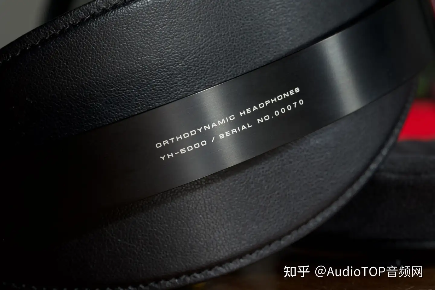

那有什么不一样的地方呢?有的。两个耳机都是以黑色为主要配色但YH-5000SE显然更黑一点,因为它连头梁那边的弹性钢条也是黑色的,而YH-4000这边的钢条是金属本色。另外在线材母插位置,YH-5000SE是明黄色,而YH-4000是瓷白色。因此,虽然这两个机型的外貌相似度堪比同卵双生,但你仍然能在一秒内通过色彩辨认出型号。

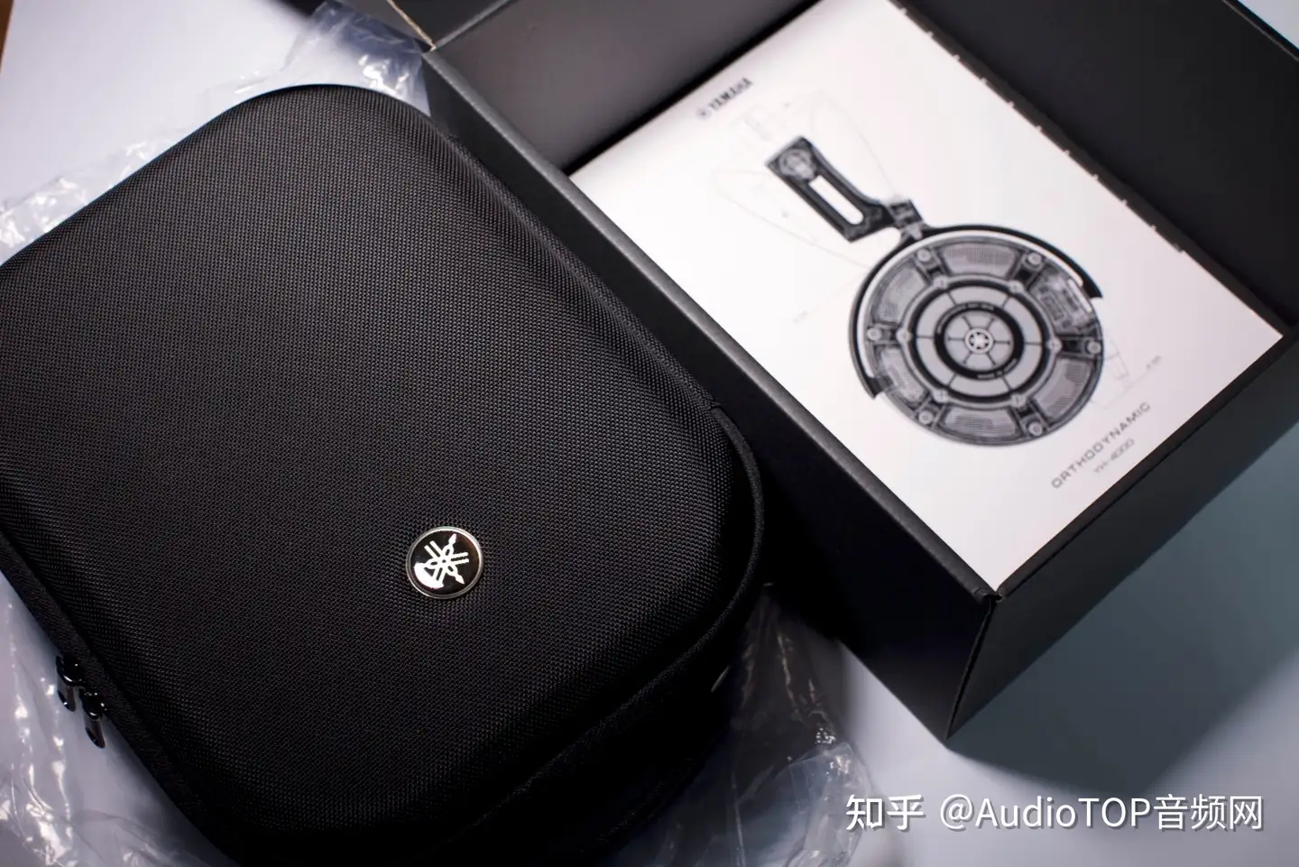

我们上次评测的YH-5000SE特别版其实应该叫选配版,是国内销售版。它的配件包含了一只精致的耳机架,然后标配了两条高规格的编织耳机线,两对耳罩。包装盒也十分讲究,一层套一层的。总之YH-5000SE看上去就是高不可攀的样子,事实上定价也堪称昂贵。

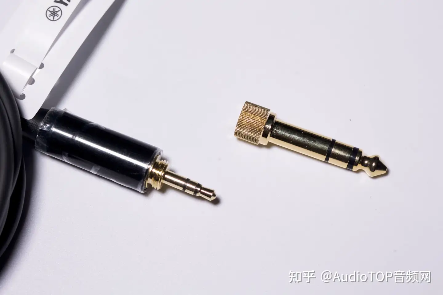

而YH-4000没有耳机架,耳罩标配一对,线材是一条塑胶外皮的单端线,配一只螺旋6.35mm转接头。除此之外就还有一只黑色耳机便携包,原为YH-5000SE选配附件,包装也没有了层层叠叠。YH-4000的标配版就是这样子,主打一个洗去铅华平易近人,事实上也降低了购买门槛。但据了解,如果用户有需要的话,YH-5000SE的选购件,YH-4000也适用选购。换言之,这次国行会有基础和选配两个版本。

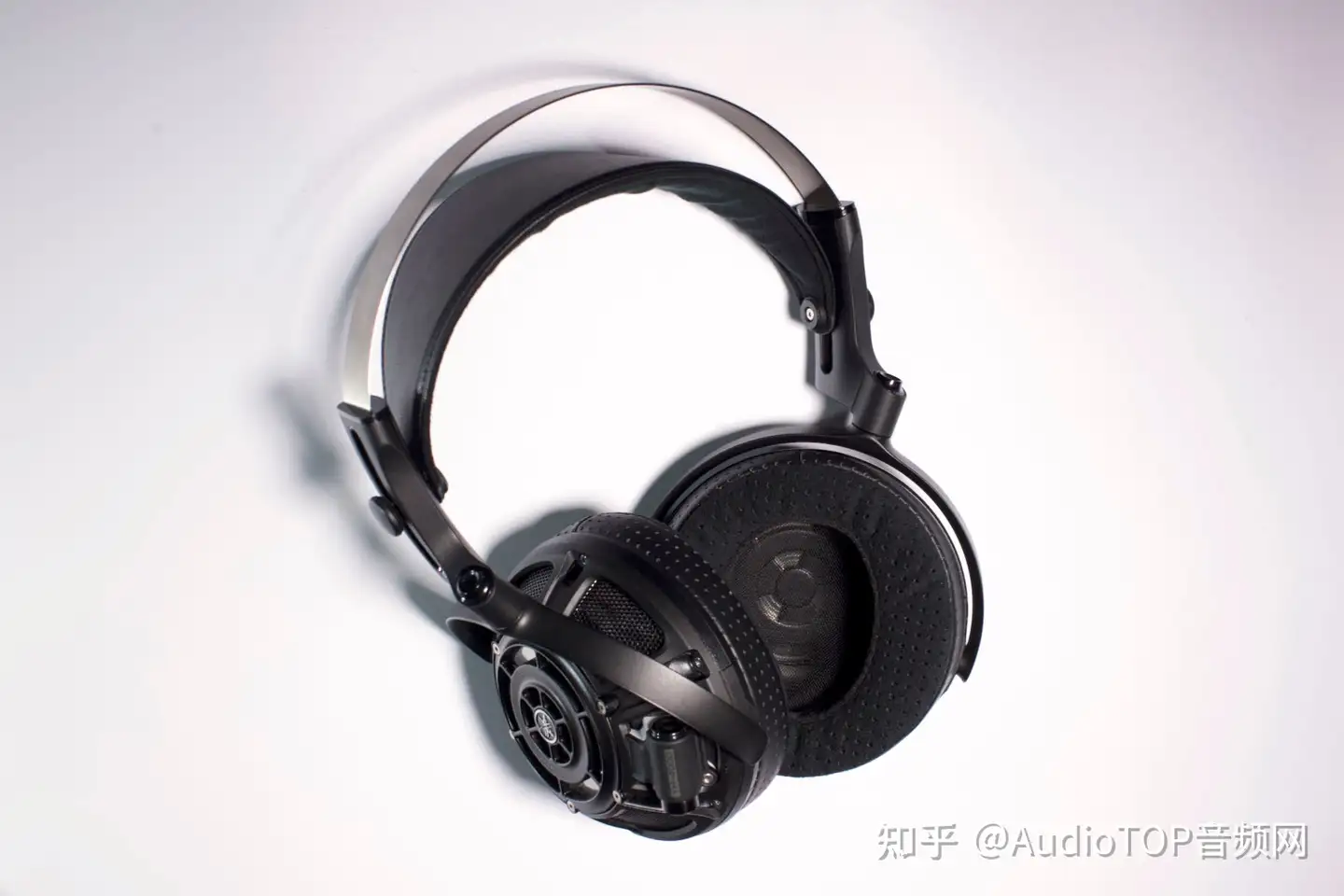

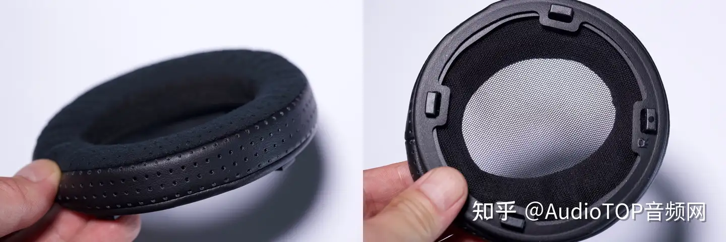

两个耳机的的重量相同,延续了轻盈和舒适的佩戴感受。YH-4000的耳罩做了重新设计,侧边和皮肤接触面分别用了两种面料拼接,并打了很多的气孔,在透气性和声阻尼两方面都有考量。耳罩的内侧表面为高品质麂皮人造革,外圈周围为柔软的 PU 皮革。这种混合结构将麂皮的温润触感与皮革的解析控制力结合在一起。官方称,微孔设计可营造出开阔的声场表现。

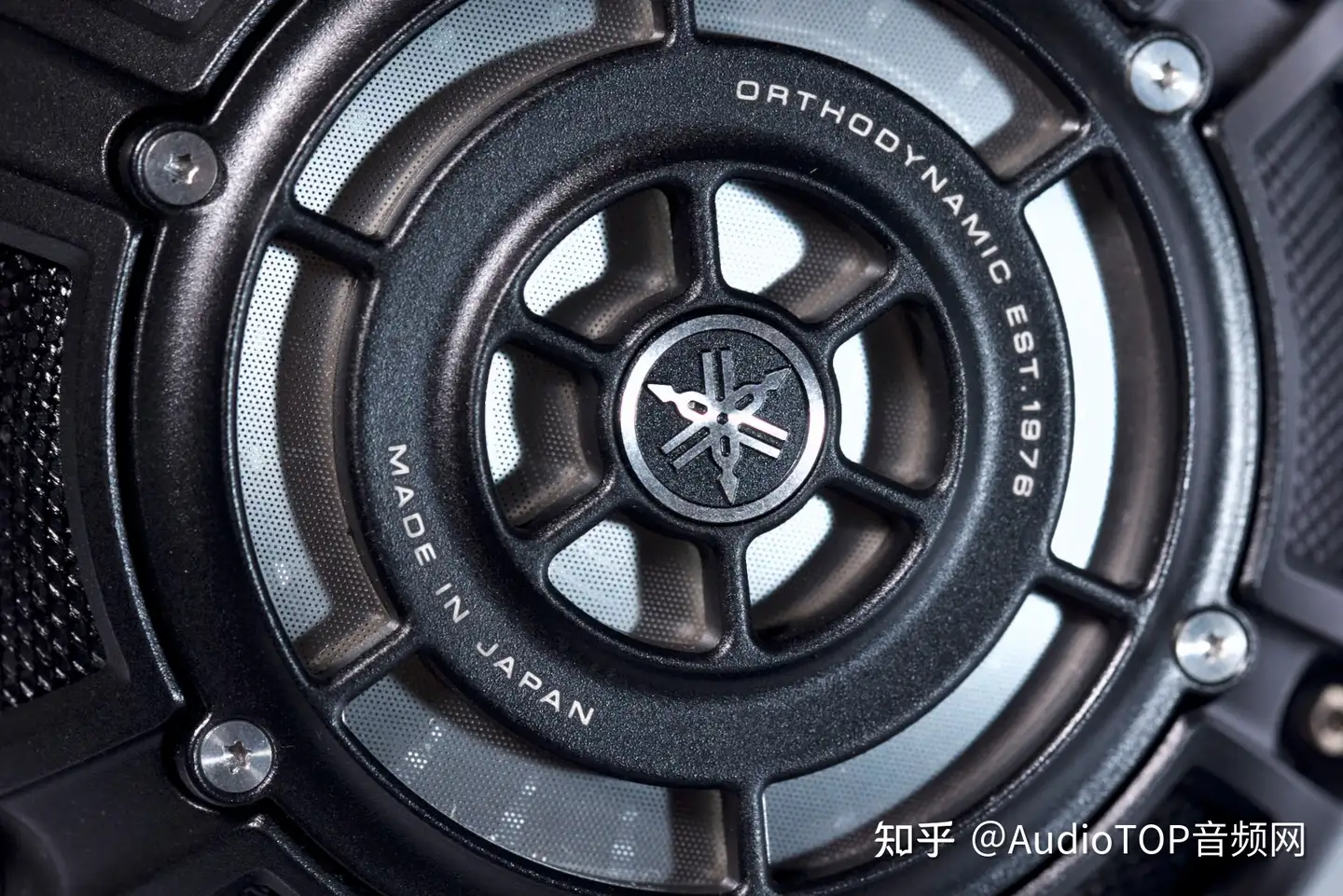

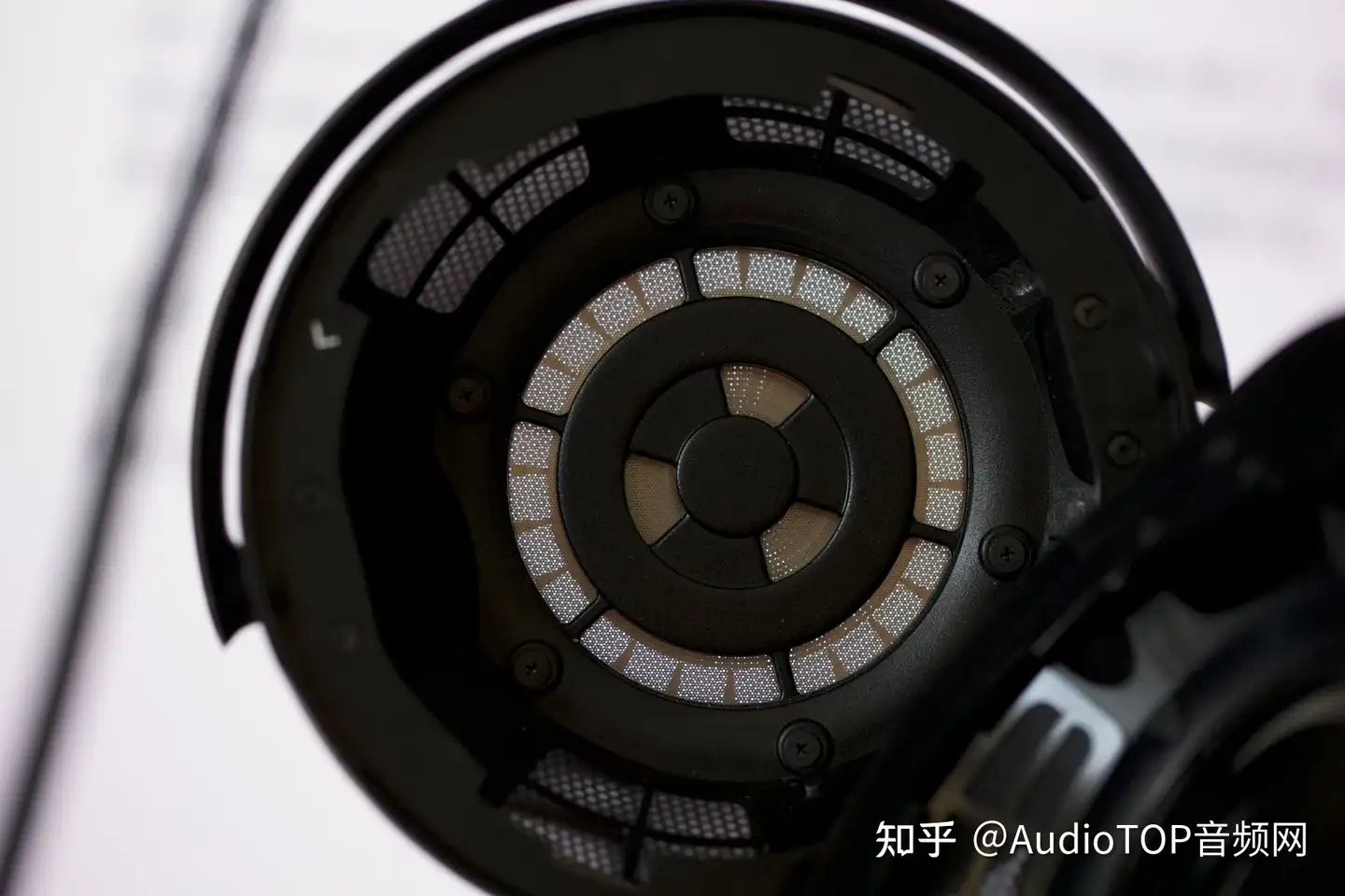

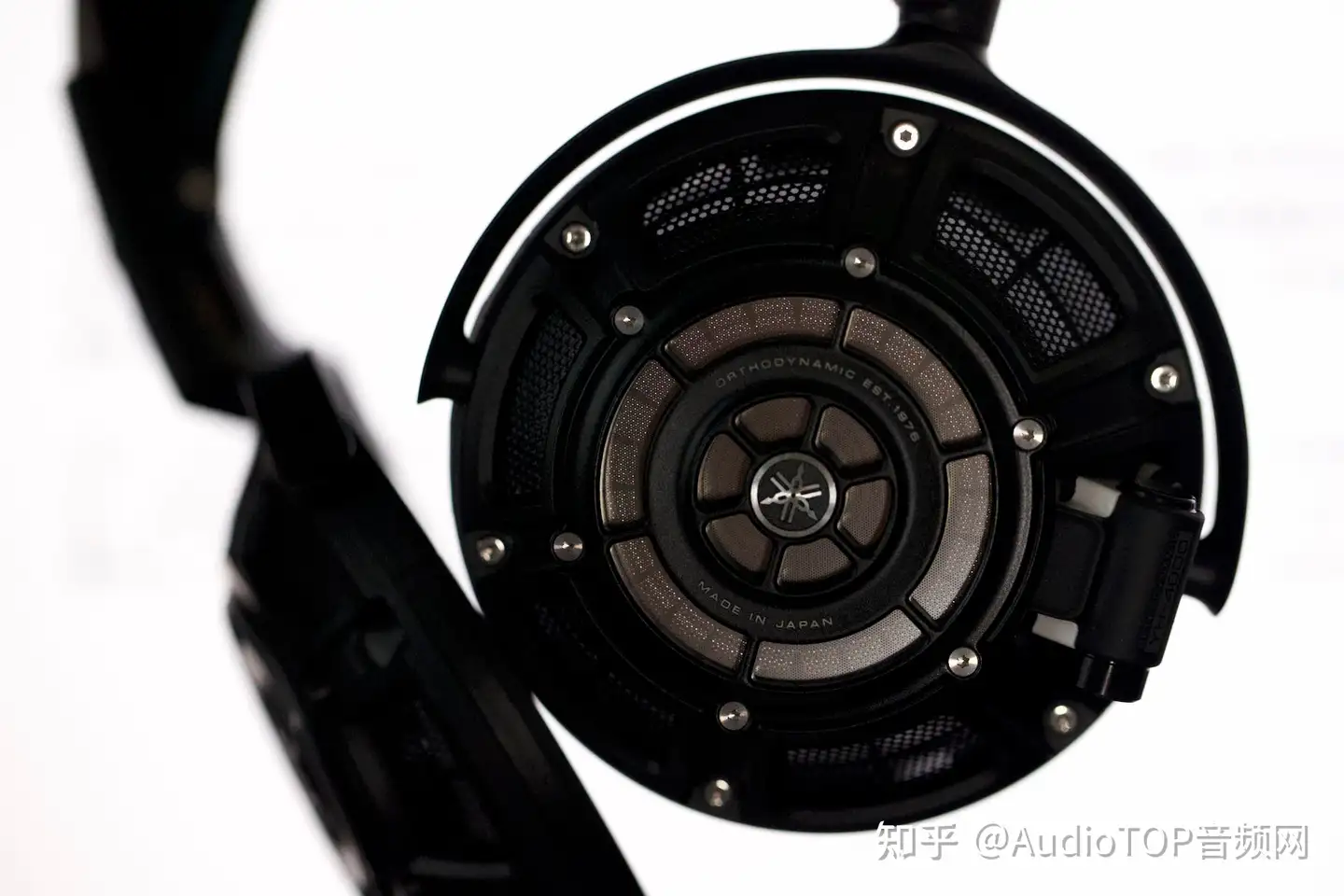

和YH-5000SE一样,YH-4000也采用了通透的耳机腔体和科幻感的平板单元。现在市面上的平板耳机如大家所见到的,单元的正反两面都铺满数量庞大的条形磁铁,拿在手里感觉重重的一坨。而Yamaha的ORTHODYNAMIC™平板单元就没有这样的磁体,乍一看还真拿不准它的磁体到底在哪里。它的振膜导线采用的是同心圆环绕,对应的环形磁体也是一大一小呈同心圆排列。
传统耳机结构大多有后腔,一些开放式耳机也是如此。这方面YH-4000显然更开放。它采用开放式大尺寸外壳,具有充足的声学容积空间,不仅能够舒适包裹双耳,还可优化气流运动,使振膜在理想状态下振动,并有效减少后腔内反射声导致的共振。这很好理解对吧,因为它没有后腔了。
这里必须说Yamaha构思之巧妙,它的单元和磁体就是腔体的一部分,镶嵌其中,浑然一体,因此在视觉上造成了“磁铁隐形”的错觉。这么说吧,和同类单元放在一起,Yamaha的ORTHODYNAMIC™单元就像是坐着时光机从未来世界传送过来的。

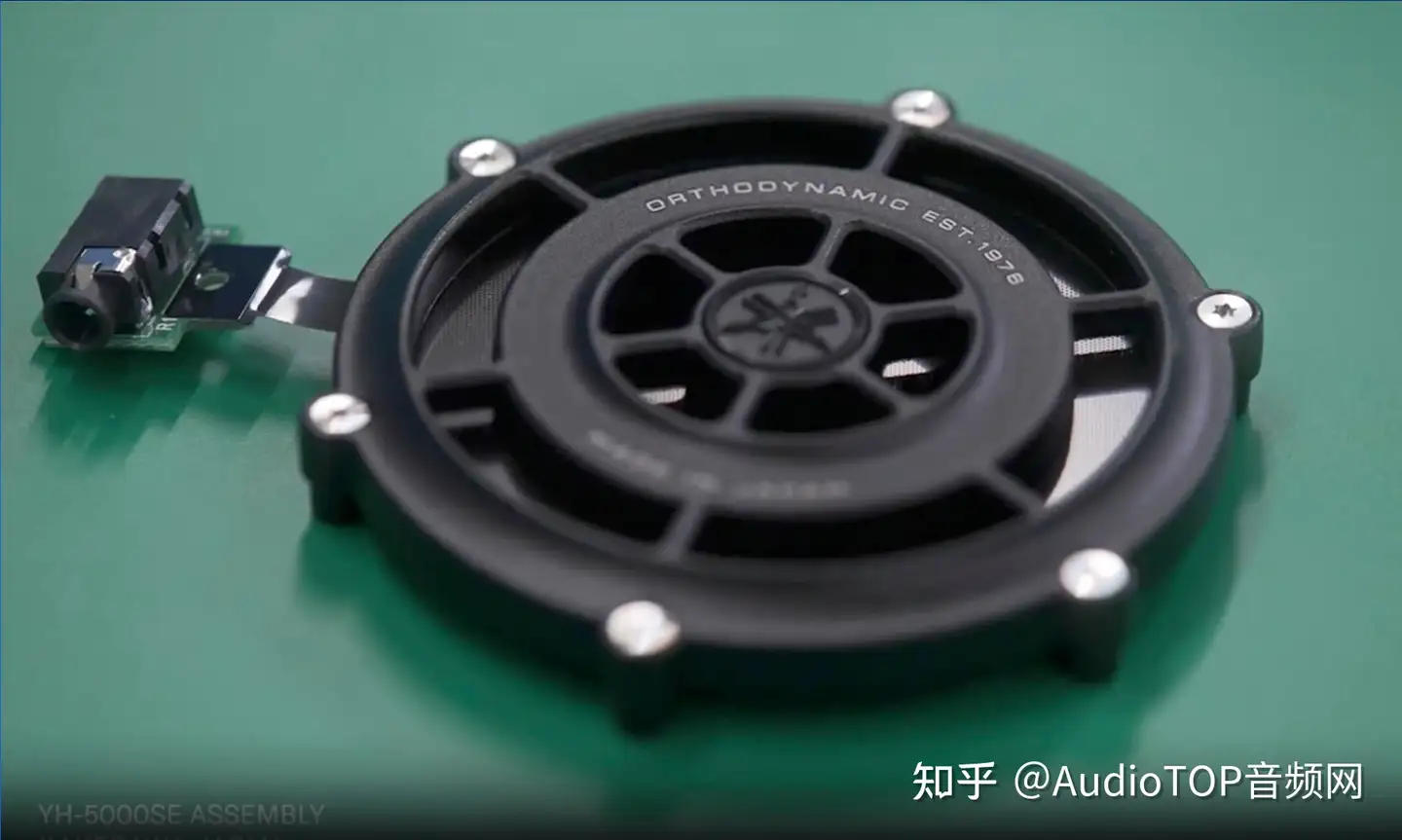

ORTHODYNAMIC™单元为正圆形,外观看上去像个大振膜动圈单元。我看到过这个ORTHODYNAMIC™单元的制作过程,虽然是纯手工的组装,但是有大量的工艺辅助装置,并且装配的顺序也是标准化的。我上一次看到的类似的标准化的手工装配是纽曼的U87麦克风。
振膜的引出排线贴到耳机座用一个工装,把排线压紧用到两个工装;然后单元的三层结构的合并工序又用到另一个装置,来保证精确的压合力。
单元的6只固定螺丝有规定的安装次序,对角依次紧固。当我看到螺丝孔位旁边竟然有手写的数字真有点绷不住,真是严谨到极致。工人安装这6只关键螺丝使用的是一把气动螺丝刀。之前,我对气动螺丝刀的认知还停留在轮胎快修店力大砖飞、尘土飞扬的场景,而其实目前用于电子产品装配的气动螺丝刀可以把扭矩精确控制在±2%,并且气动头的转动惯性很小,不会造成滑丝。
这里也顺便提醒各位烧友,平板单元虽然看上去很好拆的样子但是不要去拆,一念之差会导致单元报废。

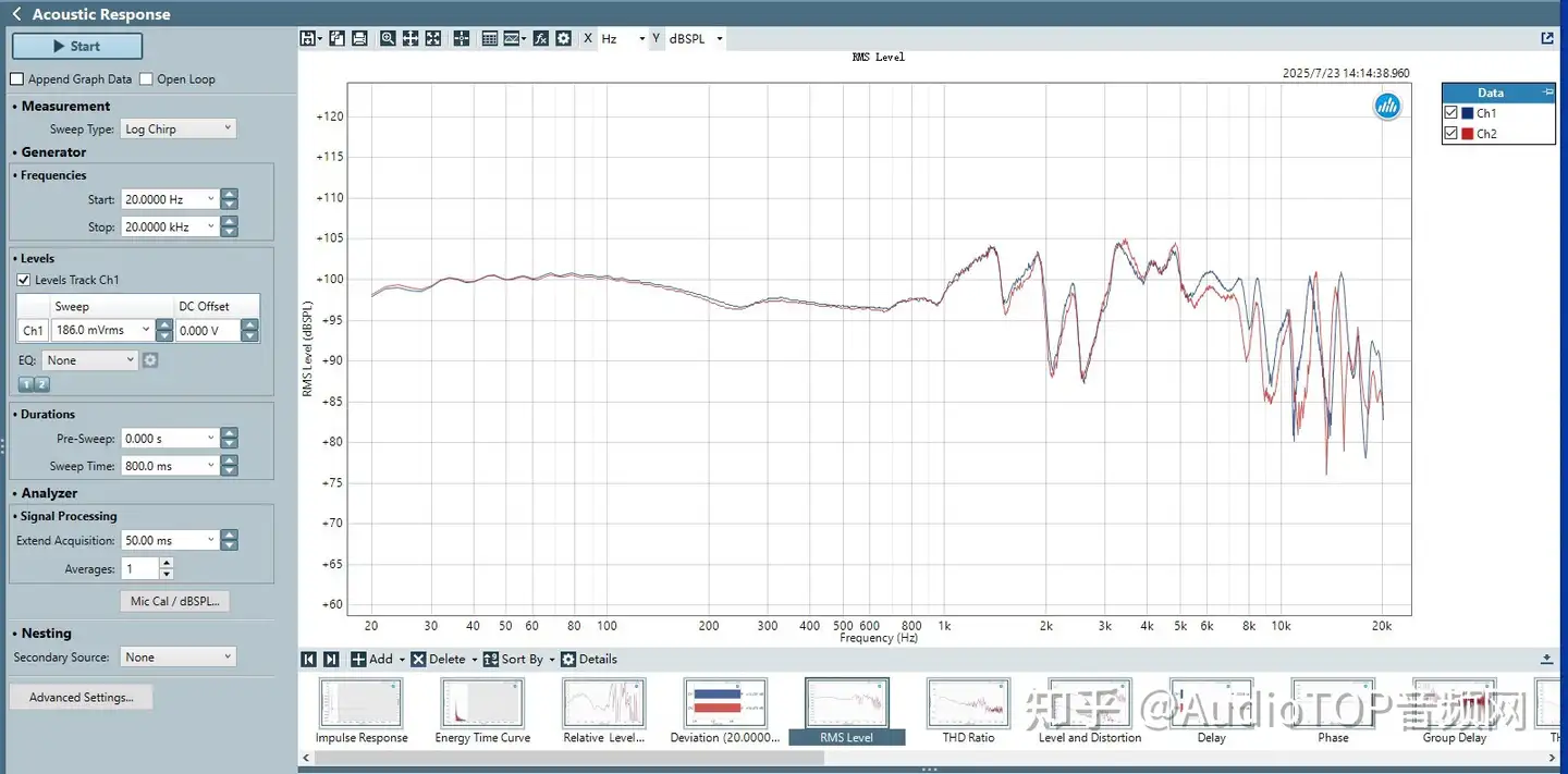

看上去是和YH-5000SE一模一样的单元,阻抗也相同(标称34Ω),那么YH-4000的灵敏度想必也应该差不多。AudioTOP的测试实验室今年配置了人工耳系统HATS100,正好用来做一下验证。实测到YH-4000的灵敏度是97dB/mW(at 1kHz),和YH-5000SE相近。在平板耳机类别中,这个成绩已经踩到了主流平均水平的上线(92~98dB)。
(测试设备:ABETC HATS100人工耳,ABTEC A10音频分析仪;测试功率:1mW@1kHz)
从测试曲线可以看到,YH-4000从20Hz到1kHz的频段很平滑,在低频段有+3dB的平缓抬升,但基本上可以视为相当平坦。起伏较大的区域位于1.5k到3k,在这里出现两个较深的谷。

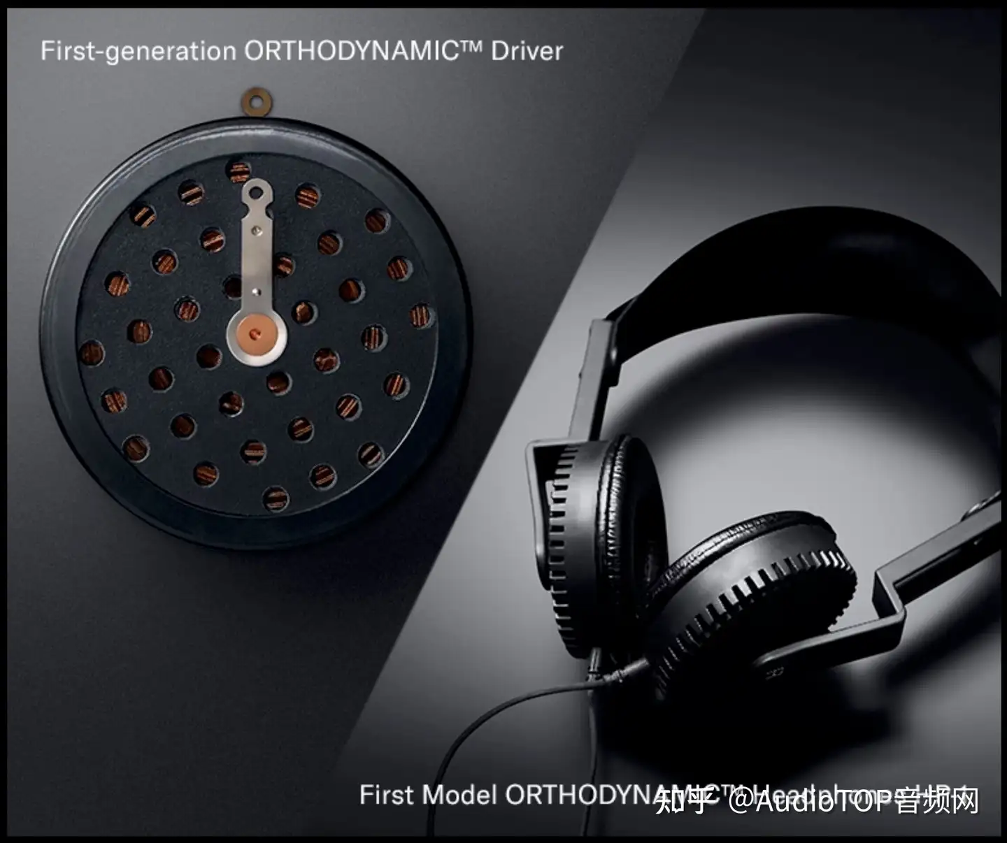

上世纪70年代,Yamaha推出了一款特别的耳机HP-1。有别于动圈耳机单元的局部驱动,HP-1的耳机单元叫做ORTHODYNAMIC™,用均匀分布的蚊香形线圈让振膜整体运动,从而消除分割振动。HP-1是全球首款商业化的平板振膜耳机,现在市面上所有的平板类耳机都要叫它一声师祖。

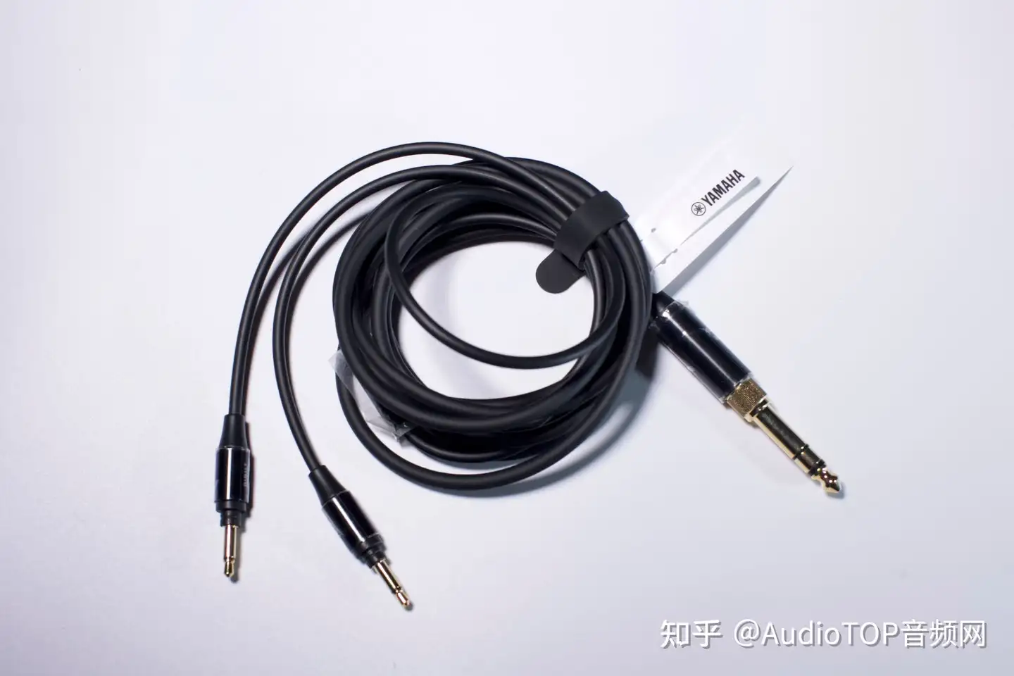

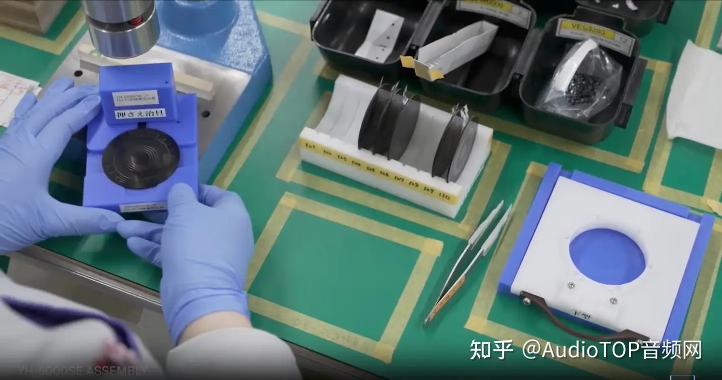

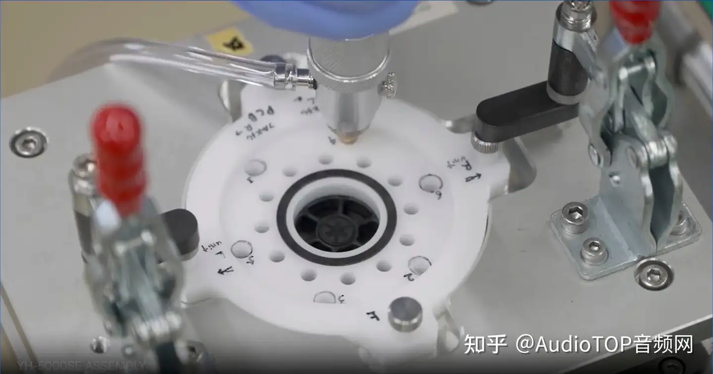

ORTHODYNAMIC™单元为正圆形,外径61mm,振膜直径50mm,外观看上去像个大振膜动圈单元。我看到过这个ORTHODYNAMIC™单元的制作过程,虽然是纯手工的组装,但是有大量的工艺辅助装置,并且装配的顺序也是标准化的。我上一次看到的类似的标准化的手工装配是纽曼的U87麦克风。
