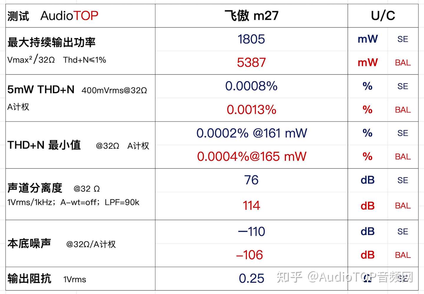

实测飞傲M27耳机口功率很高,在超级大耳模式下,最大输出达到了1805mW(单端口)和5387mW(平衡口)。这不仅超过了很多同尺寸的便携播放器,也超过了部分台式设备。因此厂家把这部看上去是掌上设备的播放器定义为台式设备,并没有夸大其词。
在大输出的同时,M27仍具有优良的底噪和失真抑制性能。最小THD+N位于2Vrms附近,这也有利于它作为高品质音源的使用。

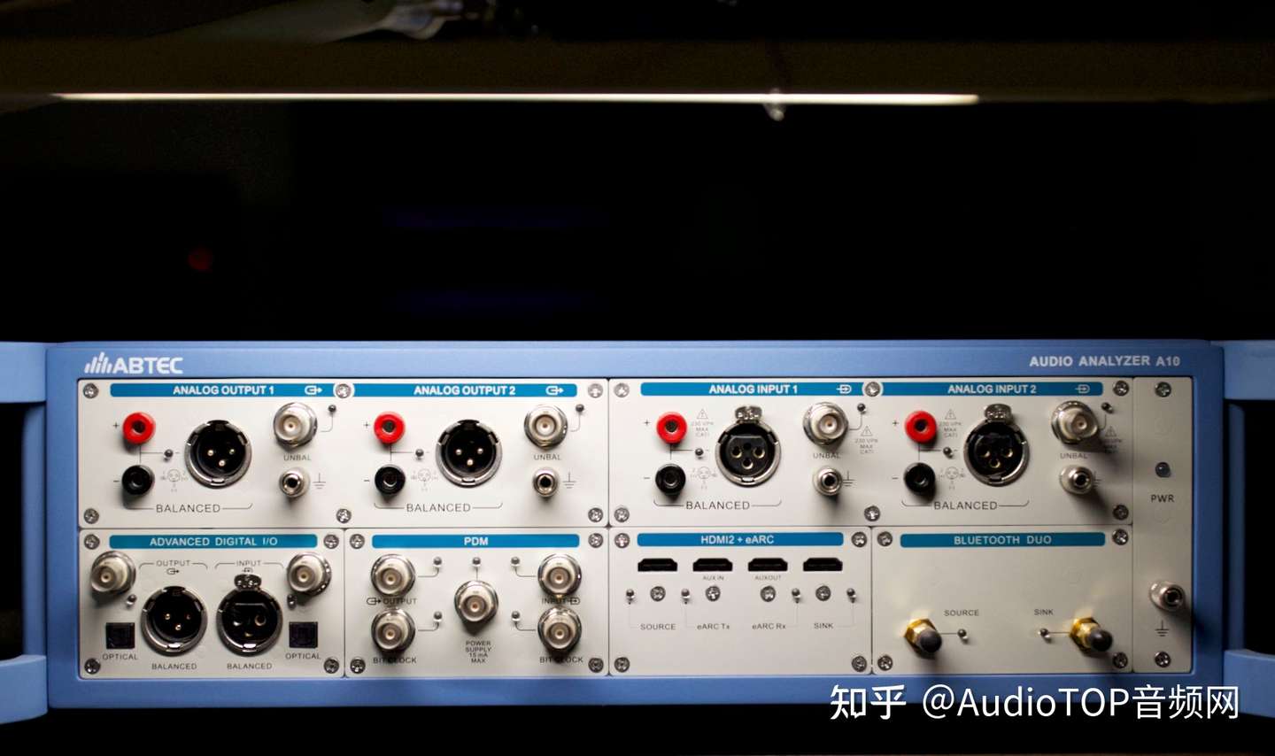

(音频测试仪器:ABTEC A10 音频分析仪)

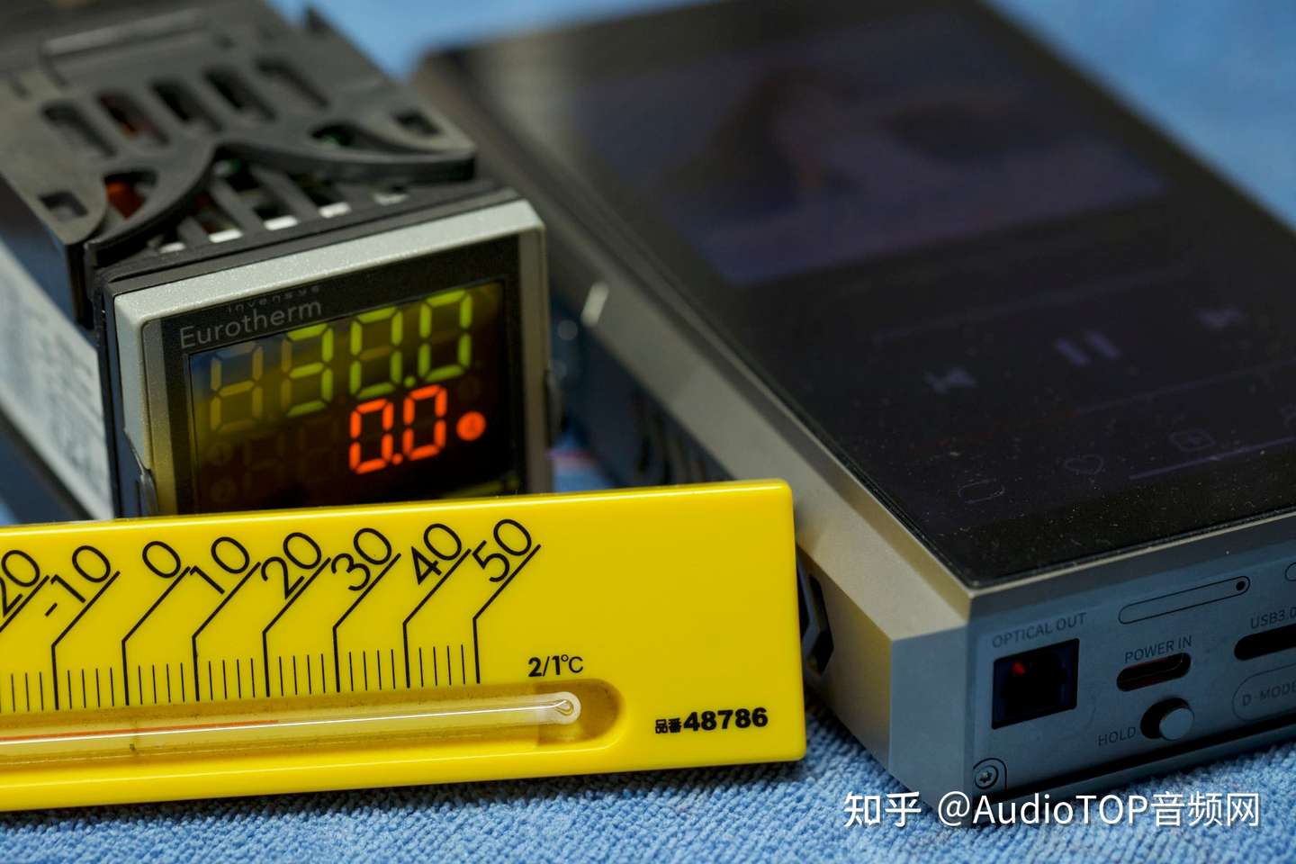

大功率砖型播放器往往有着可怕的发热,使用时很烫,而M27发热温和。根据实测,M27的温升幅度在超级大耳模式为15℃左右,其他模式为10℃左右。

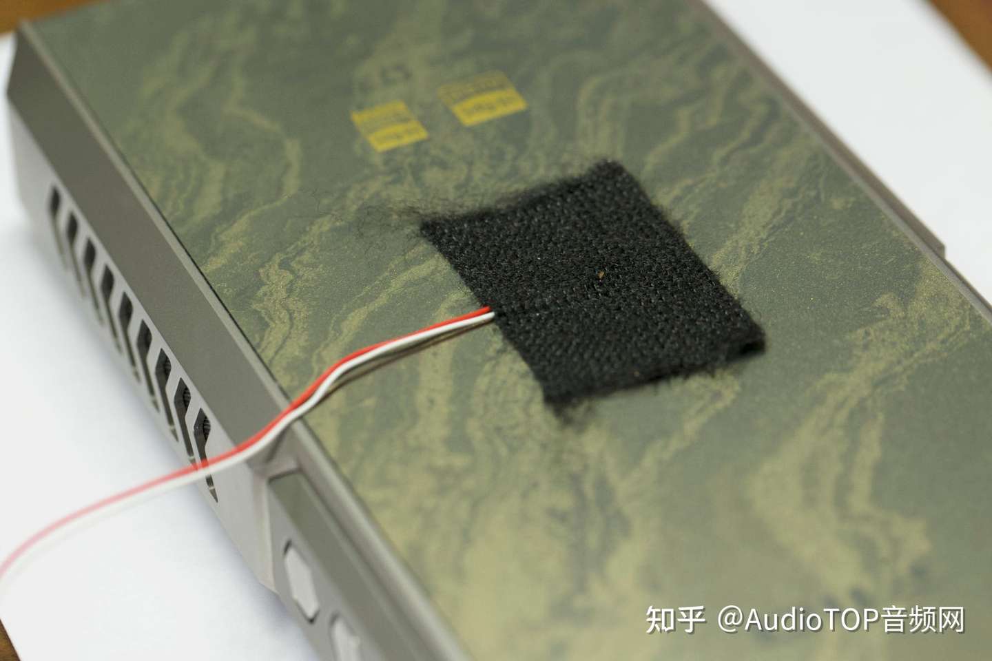

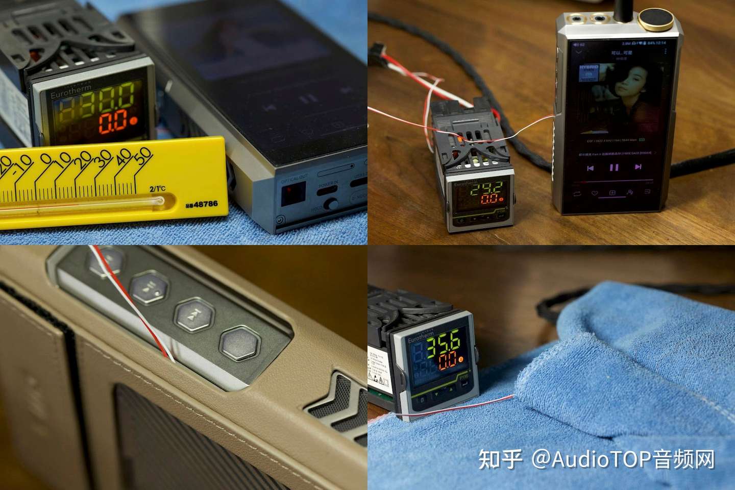

在20.5℃的环境温度中,我们测试了多个机身姿态和多种接触介质如木板、玻璃、织物等。总体而言波动较小,大部分时候机壳温度在30℃上下,裸机和戴皮套的差别不大。最高温度出现在用毛巾包裹并开启超级大耳时,为35.6℃。
发热影响接触体感,没有人喜欢一部滚烫的机器。不仅如此它还和耗电相关,较少的发热也意味着较长的使用续航。
(测温仪器:欧陆p116温控表)
