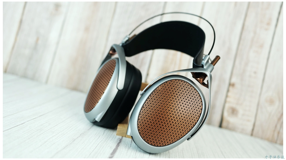

时值十二月,已近年末,翻翻今年以来的分享,我发现在头戴大耳这个品类上,平板耳机的比例已经大大超过了动圈耳机,这个结论也和历次在线下展会的观感是相符合的。动圈大耳的技术相对已经比较成熟,音质的上下限都有保证,但市场和玩家也需要有新的消费刺激点,所以平板单元的耳机在这两年依旧处于比较快的发展轨道上,本期的伴乐谈节目,我们来谈谈来自罗马尼亚的平板耳机品牌MEZE。前不久,耳机大家坛携诸多国内品牌第一次参加了日本的耳机展,也顺道见识了MEZE在岛国的人气竟也不低于水月雨这样新崛起一代的品牌。这两年MEZE在国内讨论热度也逐步上升,在先前的节目中,我们曾经分享过他们家的LIRIC 2,今天要分享的是和LIRIC 2类似档次的POET(诗人),同样的,这也是平板单元的头戴式大耳。
先说定位,POET这支耳机在MEZE目前的的产品线中,算是次旗舰级别的定位,价位上低于Elite和Empyrean,档位和LIRIC 2类似,区别在于POET是开放式,而LIRIC 2是封闭式。MEZE旗下诸多耳机的平板单元都来自北欧的乌克兰,POET也不例外,它采用的平板单元由乌克兰RINARO ISODYNAMICS所开发,型号是MZ6(以前LIRIC的叫MZ4),材质和LIRIC 2有稍许区别,但从外形上看,是非常有品牌特征的双驱动线圈系统,S型走线和圆形走线的混合,一看就是MEZE的特征图腾。不过和LIRIC2等前几作不太相似的是,POET在腔体构造上并没有采用很多木质材料,这一方面是开放式结构的客观要求,另一方面也是调音的需要。

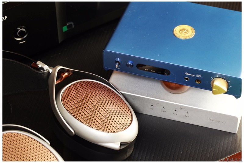

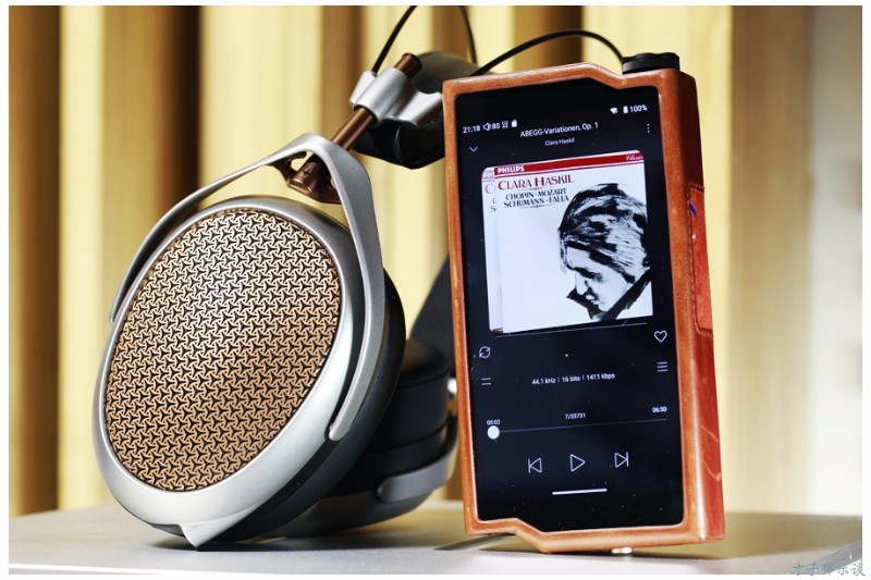

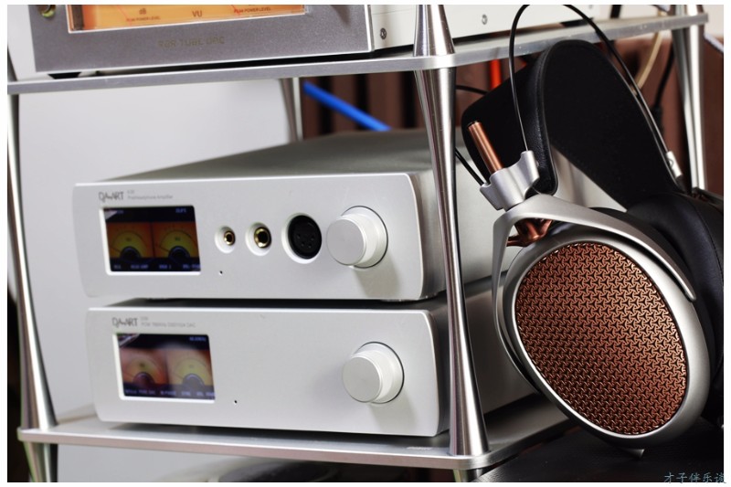

从性能参数上,POET倒是相当平易近人,55欧的中低阻抗,加上101 dB/mW的灵敏度,开声门槛并不高,稍微有点力气的DAP都可以让它欢畅开声,和当下各类主流耳机一样,灵敏度和阻抗已经不构成充分发挥实力的瓶颈,现在的新派耳机们(无论是动圈还是平板),更在意的其实就是前端的信息量,换个角度说,随着欧盟前几年对于很多音频类产品的功率有了相关要求之后,尤其在便携和桌面系统上,我们算是正式进入了“大信息小推力”时代。MEZE国内的代理,给POET的定位便是旗下的便携直推旗舰,从我自己的感受来说,便携设备驱动POET,难以满载,几乎一定是留有潜力可挖的,除非加上EA4这样的便携耳放的话,才基本算得上是便携前端聆听POET的完全体形态。我最近试玩这段时间,也基本是用手头的几套中小体积桌面系统去伺候POET的,包括德森瑞的P1+M1西装、钰龙A39+D39西装、乂度DP10+XD05pro西装,更高端的解码耳放组合我也试过,感觉前面几套已经足够挖掘出POET的潜力了。

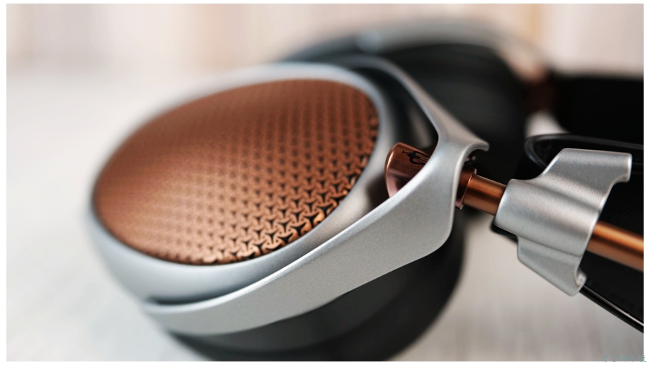

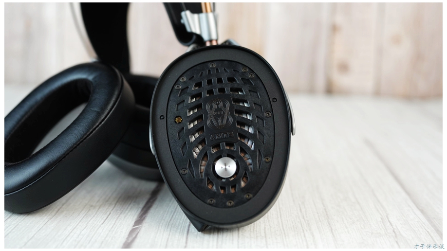

POET采用了磁吸式的耳罩,玩家可以内在的平板振膜,这个单元是双面磁体夹住一张振膜的常规设计,振膜是复合材料的,强度和韧性参数都很高,更重要的是贴合在振膜上的音圈图案,很有MEZE的特色,被称之为双驱动系统,详细来说,MZ6驱动器在同一振膜内结合了两种布线思路,振膜上方是折返线圈,对应玩家的耳廓,而下方则是螺旋形音圈,直接对着玩家的耳道。折返形状的音圈,在中低频方面的会有更加出色的表现,而螺旋形的音圈拥有更强大的高频响应,这样一来,同一个振膜就有了两个频率响应区域,这个形态其实就是模仿两分频的书架箱设计?不过因为是在同一个振膜上面,所以不但有书架箱的影子在里面,你还可以看到全频音箱单元的特质风格在里面。
如果你看过POET或者LIRIC 2或者Elite这几个MEZE的耳机,你会发现,螺旋形的音圈基本就是正对耳道的,这也是符合音箱高音单元位置与耳道齐平的规律。MEZE旗下采用这种双驱动单元上处处可以看到音箱的影子。而且是模拟高低单元效果的双分频音箱,所以音箱内部的分频器功能又是谁在承担呢?POET本身只有一张振膜,即便有不同频率分区,但对应的能量响应还是接近的,参考双分频音箱设计的话,会碰到高频单元能量过强的问题,但传统分频器又是没法设置在单单元这种架构里面的。其实在以前关于LIRIC2的分享中,我也是详细说过的,这里照搬一下当时我称赞MEZE设计师的巧思,在耳罩内侧,我们可以看到一个AMTS字样的小组件,这个部件起的其实就是传统音箱中分频器的作用,你可以叫它声学超材料调音系统,这是一个制作精密的金属体,尺寸经过精心计算,是目标频率声波的四分之一,设置在靠近耳朵一侧,在耳罩、腔体和耳道三者耦合的空间中,恰好处于中间位置,可以有效衰减 7kHz 以上的高频峰值,改变了声音的能量分布,以减少高频能量过强带来的听觉疲劳,优化高频性能并消除不必要的峰值。它和音箱分频器区别在于,这个模块在整个耦合腔体中的作用,其实是类似于我们在听音室里面做的室内声学处理,它是无源的,也不参与电信号转化为声音信号的过程,而是在声音信号产生之后发挥作用,像扩散板、吸音棉一样对声音进行调整,从而影响到我们最终听到的声音,换句话说,你可以把AMTS声学模块理解为一个调音的工具,和耳塞内部常见的调音纸/棉类似。顺道一说,这个AMTS模块并非MEZE的首创,而是由另一个大家熟知的平板耳机品牌DAN CLARK AUDIO开发并授权的技术。

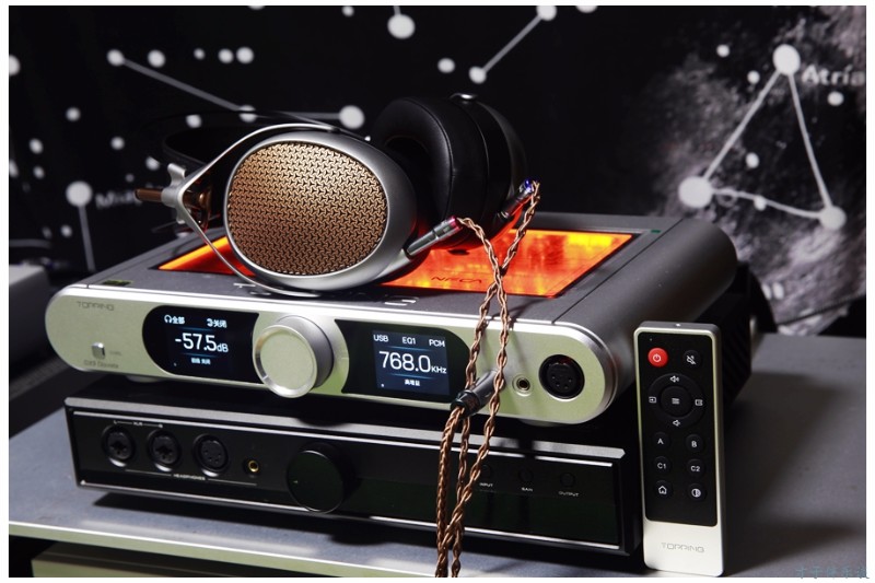

谈谈声音,其实这个耳机的型号(POET,诗人)多多少少已经点出了它的风格,官方的 tag称之为 “AUDIBLE EMOTION”(可闻的情感)不啻为一个绝佳的切入点。它暗示着,POET 的声音并非是冰冷的技术堆砌,而是能够触动听者内心深处的情感。在我看来,它整体的风格是有些浓郁的,追求中低频的韵味和厚润,这点和以前听到的LIRIC2不太一样,POET有比较明显的味道和个性,这样的好处是,碰到很多偏淡雅,或者比较小清新,甚至某些数码味突出的前端,一样可以体现出足够的风味,不会显得无趣。所以你看我用来和POET搭配的,并没有胆机,因为滋味已经足够丰富。顺道一说,在大体积的前端搭配POET的组合当中,音色比较朴素的歌诗德X26II+H26解码耳放西装组合,搭配效果倒是非常均衡,是在HIFI元素上拉得比较满的组合,对于POET来说,它的动态、延伸这些都是到位的,但并没有刻意强调,我更在意的是它演绎人声、流行、爵士以及昭和老歌、港台经典这些作品里,那种微微的甜美,在我来看,POET不是,也没必要作为全能型的主打,作为次旗舰级别的产品,它更需要玩家体现出自己个性的搭配,以韵味说服耳朵。

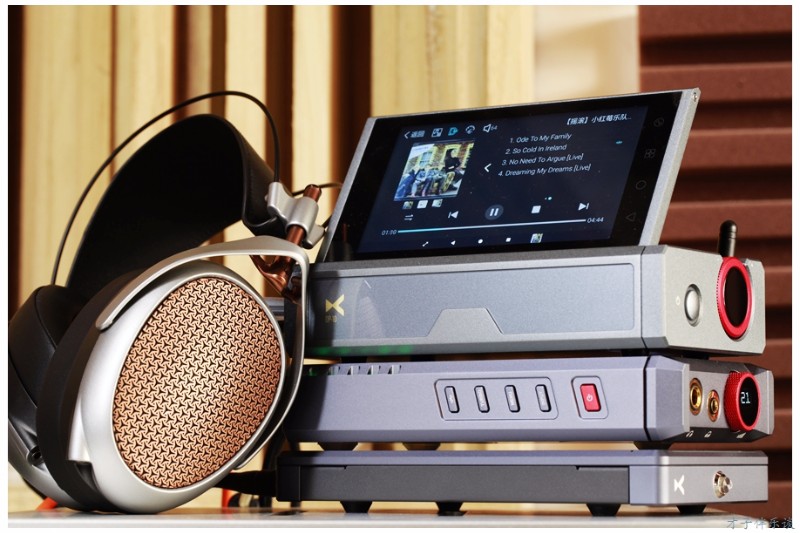

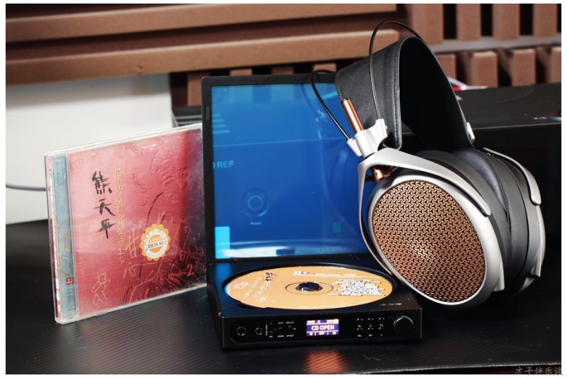

文末要补充另一个比较喜欢的组合:POET和乂度DP10+05PRO西装,原因有二,其一这是功能非常完整的一套组合,从数播到一体机乃至耳机,且体积非常克制;其二,乂度DP10数播的音色比较直白内敛,而一体机XD05pro又具备超强的更换解码、耳放模块的空间,所以玩家可以结合自己的口味对POET的音色做种种微调。我自己比较喜欢用ESS解码模块(突出信息量)再加上相对淡雅一点风格的运放,这个组合加了一点点来自POET的醇厚,使得这个组合聆听人声会非常舒服,播放我们熟知的爵士女伶,就特别没有背景音乐的感觉,我们仿佛放下了手里的事情,凝神看到女伶走到面前不远的地方,唱给我们听。我们常说,什么样的声音有乐感?我觉得有乐感的声音,就是可以吸引你一直听下去并且不走神的声音——所以,写文章的时候,我从来不听这套组合,听了很难分心去码字。
