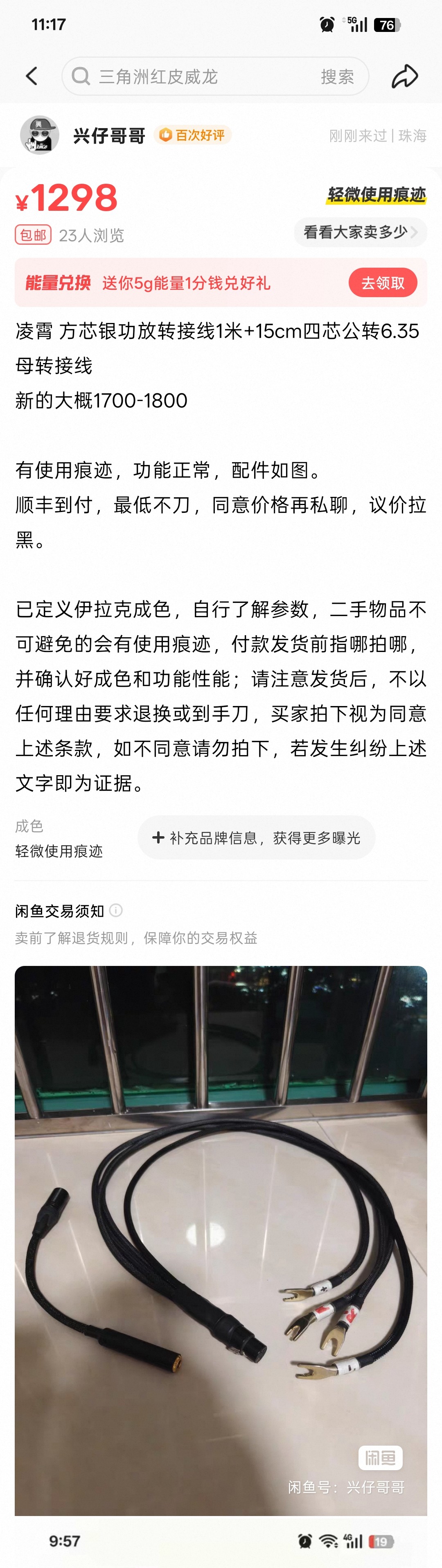

接功放是需要转接线吗?线材有推荐的吗
作者: 。hd    时间: 2026-6-26 10:17
悠闲的章鱼哥 发表于 2026-6-26 10:05
接功放是需要转接线吗?线材有推荐的吗
这种都是diy了,找出名的吧
作者: 興哥哥    时间: 2026-6-26 11:19
接功放是需要转接线吗?线材有推荐的吗
我也在出
