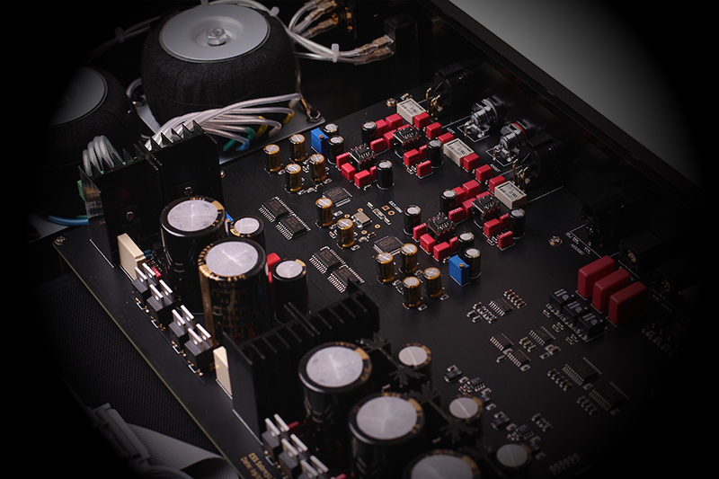

   我们重新规划了电路板的整版布局,使电路的布局更加合理简洁。调整了影响声音的几个关键点的用料:
   1. 交流电源的输入插座使用古河的FI-03带保险镀金电源座,并配用专为HiFi音频设计的纯银保险丝。
   2. 使用2只采用无氧铜线绕制的50VA环形变压器,变压器的引出线全部使用1平方线心的无氧铜镀银信号线。
   3. 变压器输入的交流整流二极管采用Philips BYW29系列超高速二极管。
   4. 初级滤波大电容采用nichicon的 KG顶级电容,其他部分的电容采用nichicon FG与panasonic 顶级的FM系类搭配。
   5. 模拟部分采用东芝音响名管C2240/A1930 组成的甲类分立器件电源供电。
   6. 低电压的数字、模拟电路采用LT317以及超低噪声的LT1763稳压器,并且每个功能组件均有独立的稳压器供给。

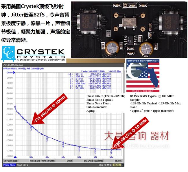

   7. 采用效果极佳的超低jitter(美国Crystek 82fs)飞秒钟供给ES9018,可以获得极佳的背景宁静度以及更好的声音凝聚力。(关于飞秒钟,香港用户有相当多的改摩,我们也有很多老用户在MH-DA002上改摩加入了飞秒钟模块)
   8. 采用超低接触电阻的富士通高见泽信号继电器作为开关机静音。

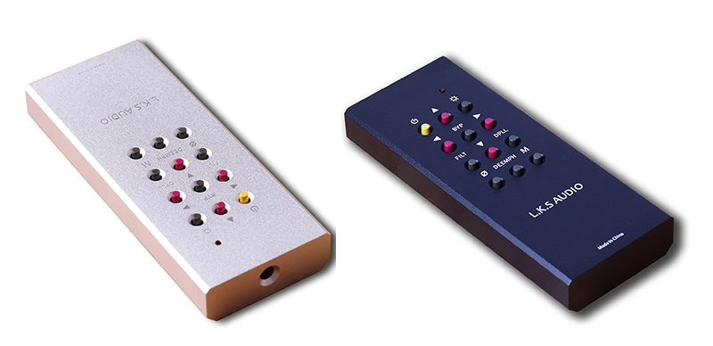

   10. 机器设计了遥控功能,配合我们专门设计的遥控器,用户能更加方便的操控解码器,开机、待机等所有功能都可以通过遥控器完成。遥控器的每个按钮分别控制一项功能,极大地简化了操控难度。

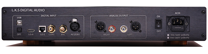

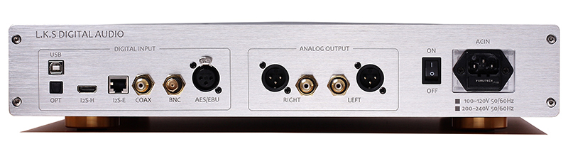

   4.支持USB、I2S/DSD单端信号(RJ45)、I2S/DSD平衡信号(HDMI)、同轴、BNC、AES/EBU平衡、光纤共七路信源输入,目前很少见到输入口如此齐备的解码器了。
   5.模拟音频输出口包括标准的RCA单端输出以及XLR平衡输出各一对。

   机器的内部电路设计,我们沿用了之前广受好评的二并联ES9018解码的设计思路。
   好的解码器,电源必然是设计的重点,因此我们采用了多路的电源供电,9018内核、数字、模拟、I/V转换& LPF、控制部分、显示屏等各个功能部件都有独立的电源芯片进行供电,降低各个功能块之间的干扰,力求将声音做到最好。整机严格按照数字、模拟进行分割并进行单点接地处理。
   模拟输出部分,采用TI/BB的高精度音频运放OPA1612,带运放座,可进行更换(双运放,如果用户需要通过更换运放进行摩机,一定要注意用双运放,如果要用单运放,一定要加单运放转双运放的二转一转换板,这个小东西淘宝上应该有的)。OPA1612运放韵味十足,声音传真度亦非常好。
   模拟输出部分带有开关机消POP声的静音继电器,防止开关解码的时候对后级功放进行直流冲击。(好的使用习惯是,开机先开解码,再开功放;关机则先关功放,再关解码)。
